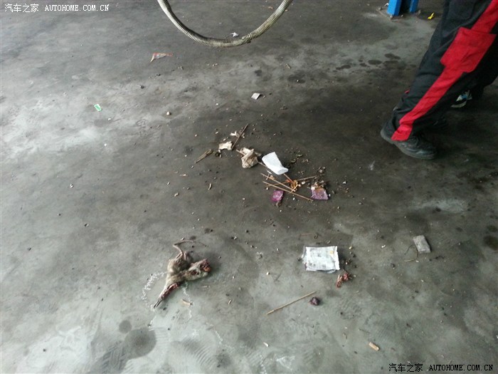

今天洗车的时候发现机仓里好多老鼠屎,护板上还有很多垃圾,是老鼠刁进来吃完剩下的东西。。

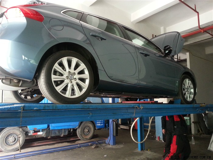

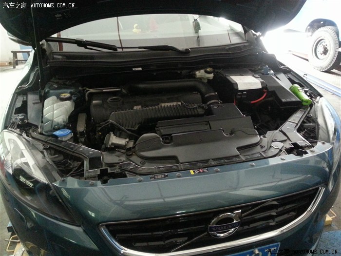

于是开去修理厂了,师傅启动车子发现皮带没动,于是拆护板看了

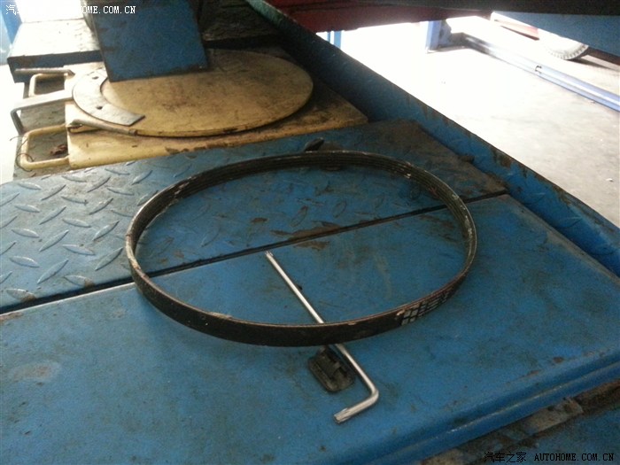

原来是昨晚启动车子的时候,那老鼠还在车里,夹在了其中1条皮带上,皮带把老鼠绞死了,然后也弹了出来
所以发动机没有带动发电机,于是出现了蓄电池符号,提示“蓄电池未能充电,需要紧急维修”
师傅把皮带装回去就没事了,仪表盘再也没出现蓄电池符号了

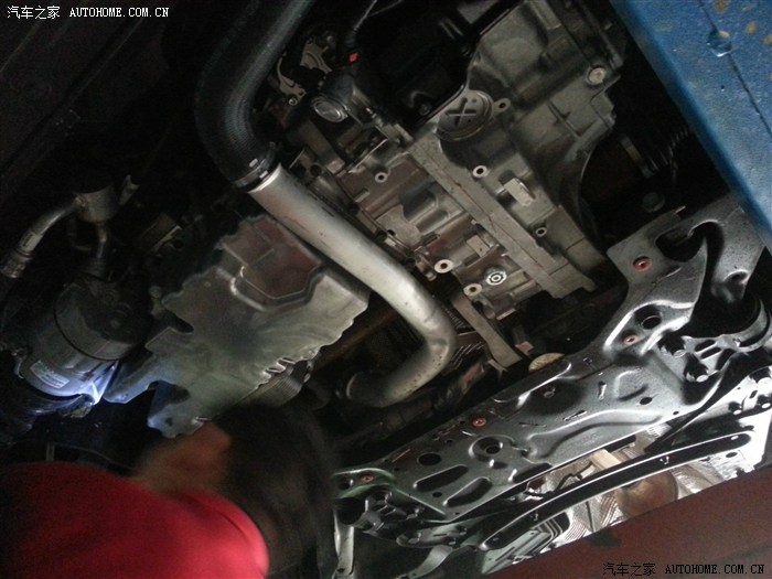

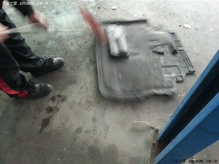

清理护板↓

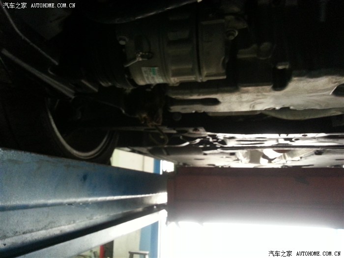

脱落的皮带↓  掉在护板上
护板上的垃圾,以及绞死的老鼠,师傅说有半斤重↓

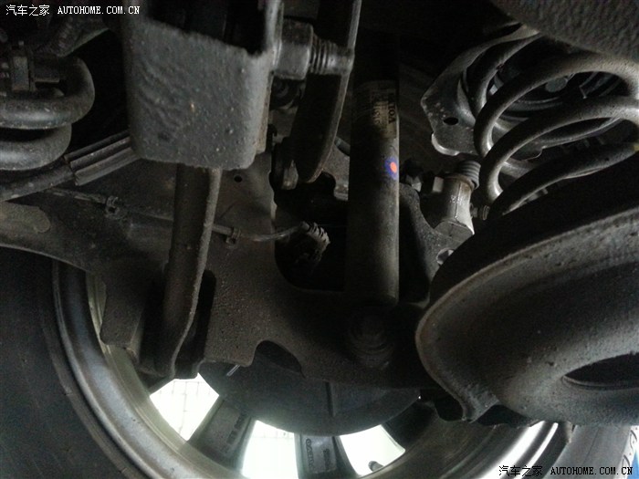

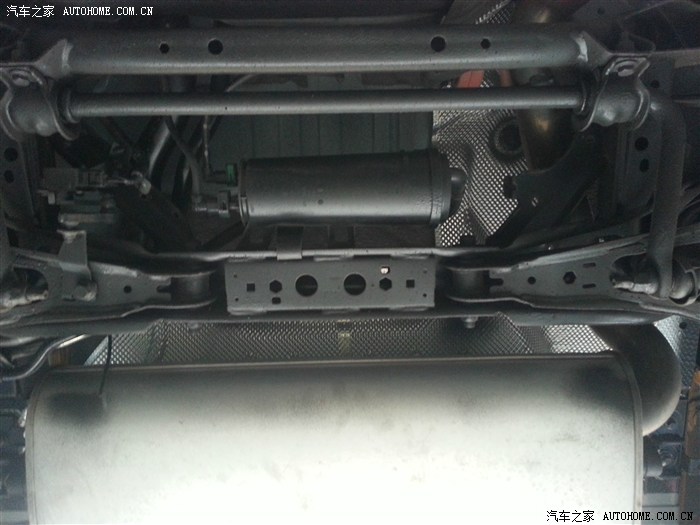

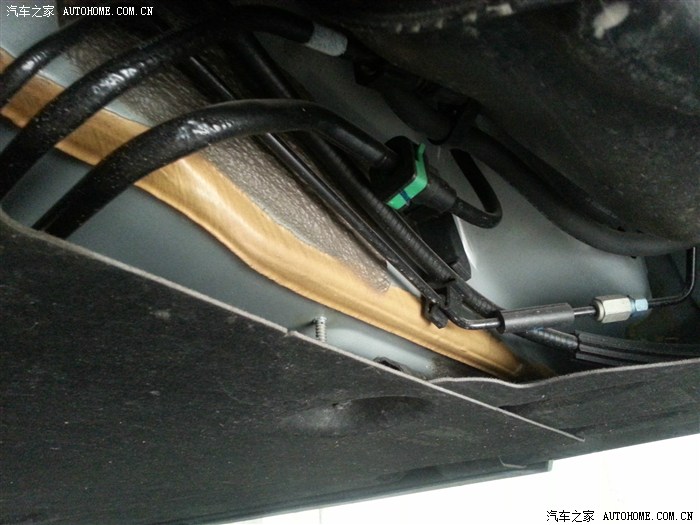

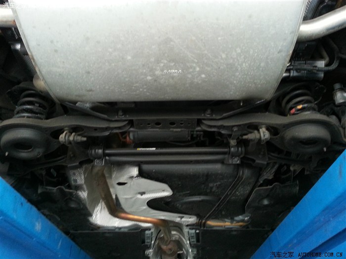

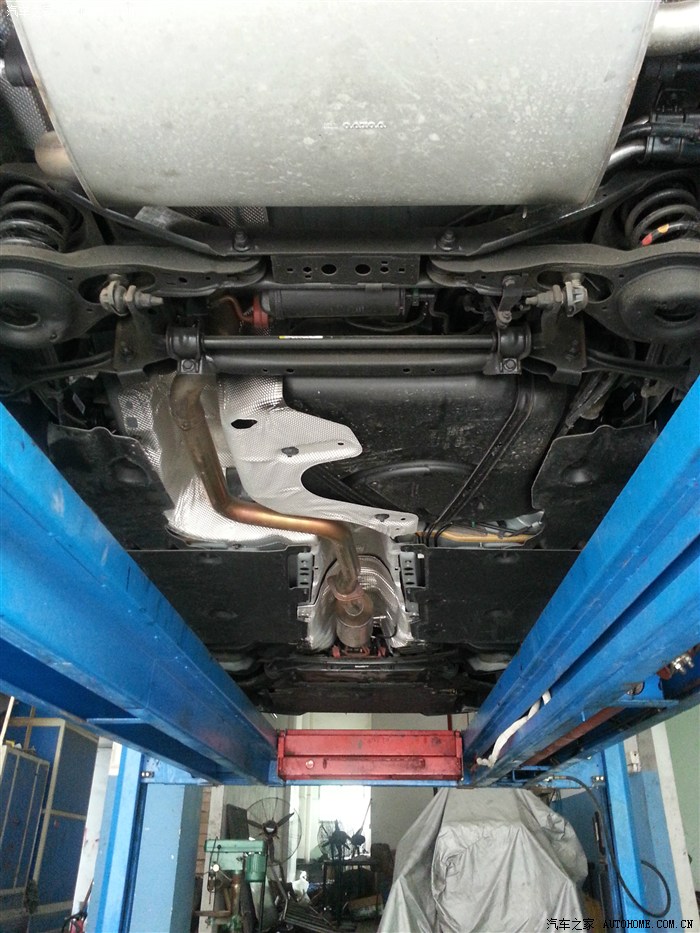

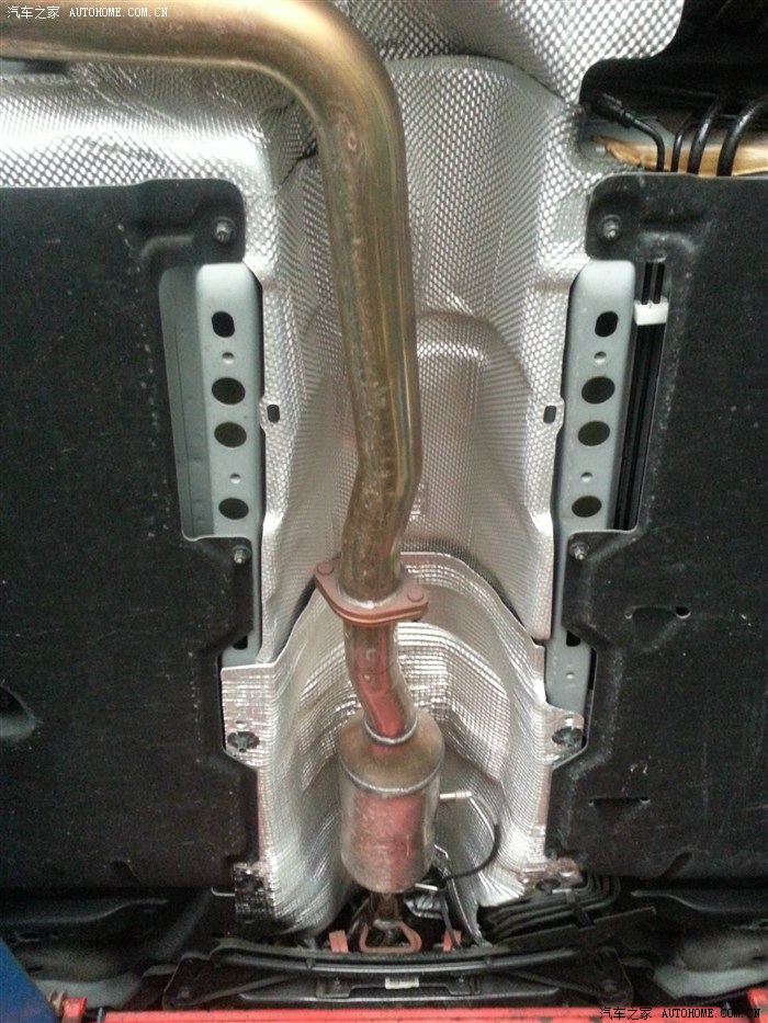

顺便看下车底情况↓
纤维护板比金属护板要轻,师傅说没有必要换金属的

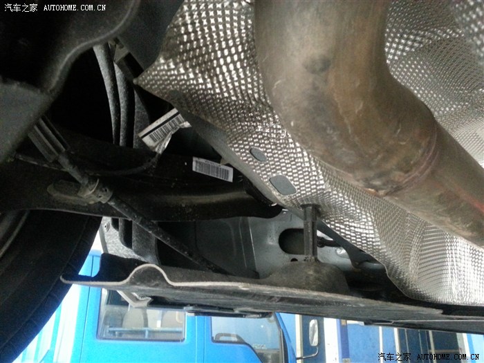

仔细看可以看到绞死的老鼠↓
师傅说灰色的部分没有防锈漆↓    说明书上说5年内不要做防锈处理。。你们觉得呢。。
剩下的问题是,机仓里有点老鼠味,这段时间就先不开空调了。。
