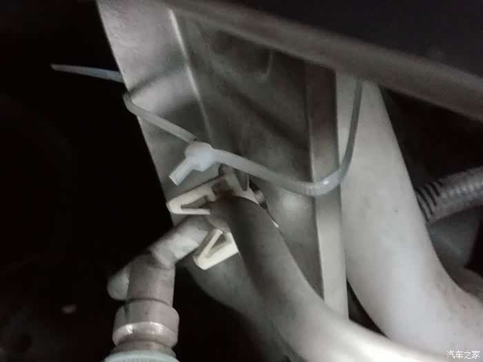

水壶是很多人发现的,水壶很长,是晃动的,这里固定一下

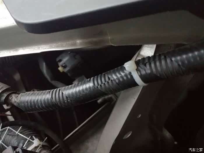

车头前的这个线也是晃来晃去,试了下会有声音,固定一下
车头前的这个线很长,也是晃来晃去,在震动的时候会碰到金属发出声音,固定一下

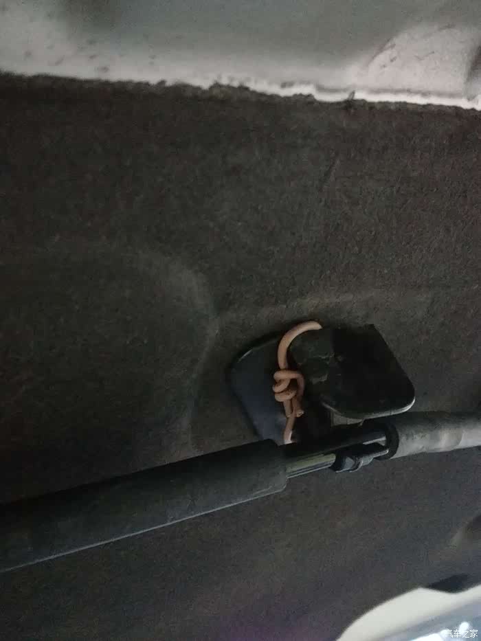

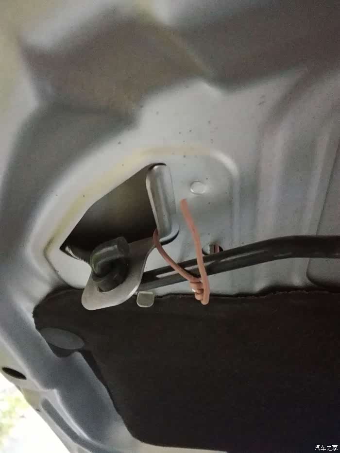

我跟大家讲2个重点的地方,是发动机盖的撑杆的2个固定部位,这2点不牢固,是晃动的,轻轻摇一摇会有声音。这个很少人发现,论坛貌似我第一人?
这个黑色塑料圆圈松散是会发出声音的,你们试试看????暂时用个单芯电线扎住,需要的时候一拧就可以拆下来

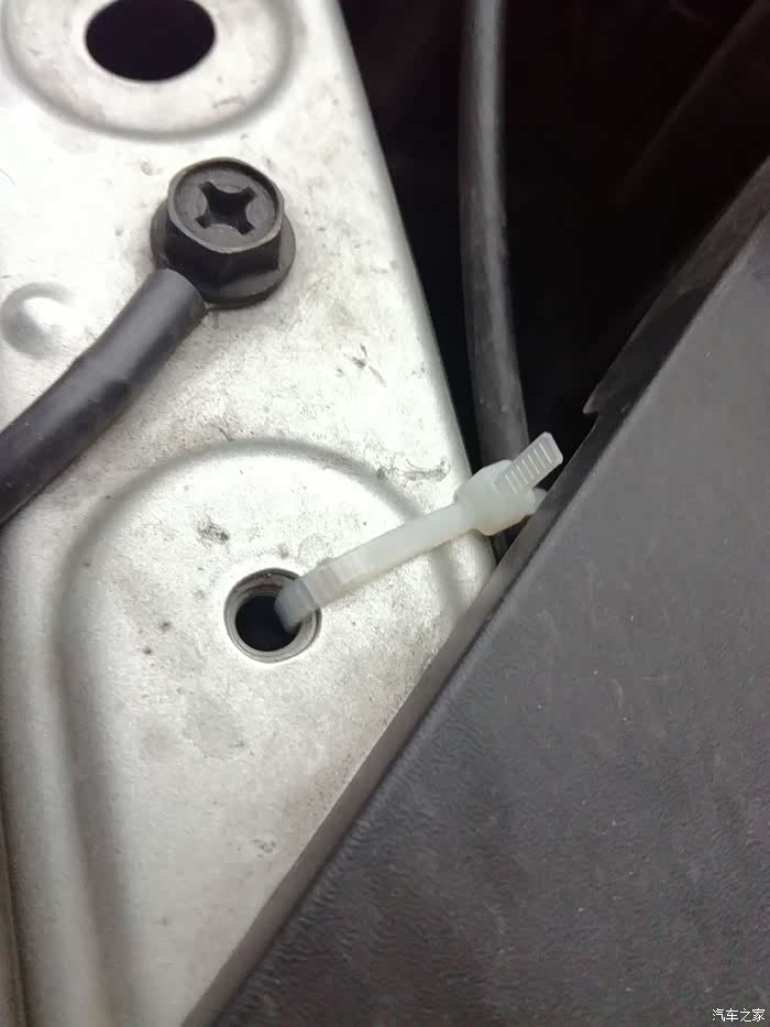

这个方形的塑料固定在车改上面,不牢固,找个办法把它的缝隙填满。不晃动就行。
