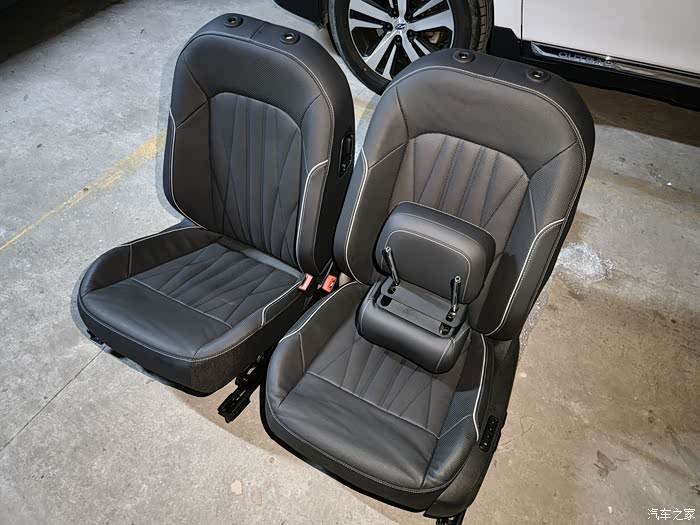

帕萨特的椅子,椅面是灰黑色配白色缝线,和车厢颜色比较搭配,而且很便宜,某鱼上也有大把拆车总成,于是确定用帕萨特的椅子。但帕萨特的后排是4/2分隔的,蔚揽原车是4/2/4,就只买了两张前排座椅,后排继续沿用原车的。

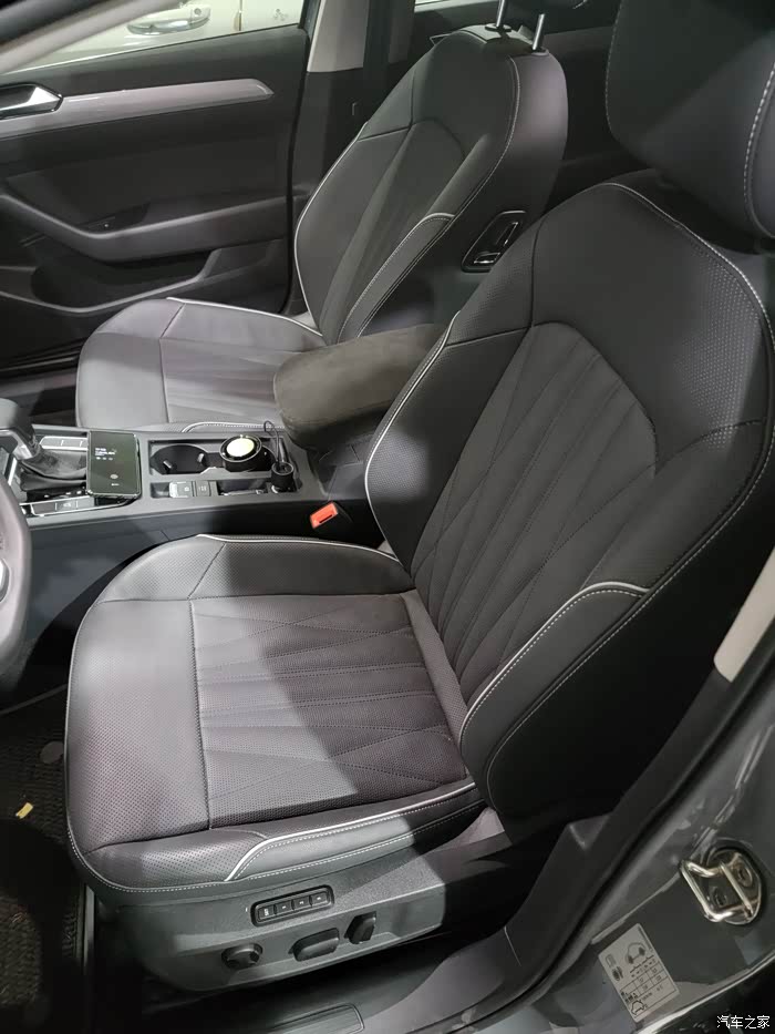

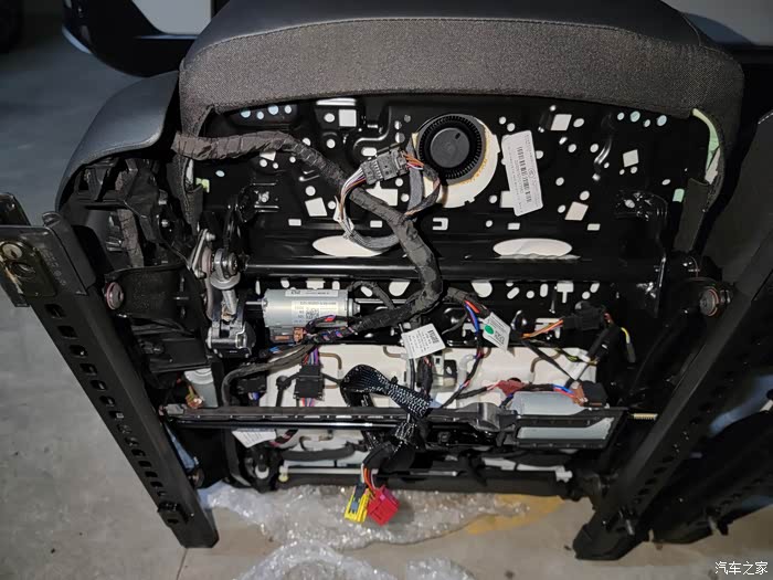

椅子买到手是这样的,一股子樟脑丸味道,大部分标签都是21年的,说明应该是那时候拆车的,后背的袋子里塞了一堆樟脑丸,把袋子的皮面都给顶变形了,不过平时看不到就算了(后来时间久了它自己恢复平整了)。

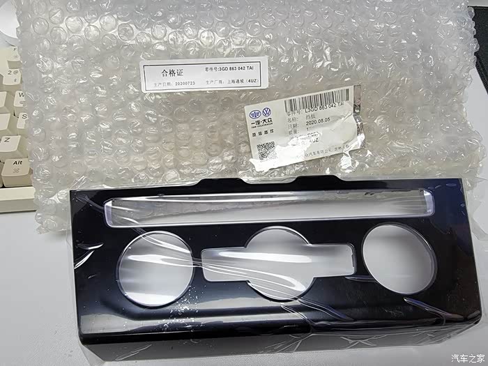

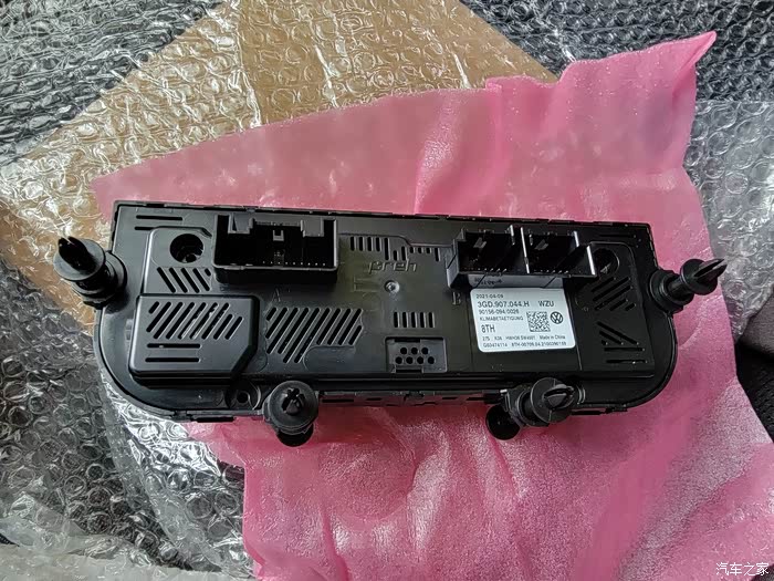

椅子搞定之后就开始看空调面板,因为原车面板没有通风按键。我追求原厂,不太想用协议盒。而且不喜欢大众这个触摸空调面板,不能盲操且不好看,还是老款的机械按键带感。看了一圈之后,锁定了19款迈腾380旗舰上的面板,作为个人车主没有配件渠道,就直接跑一汽4S去买了,感谢4S的售后小哥不仅接待了我,还帮我定了配件。
空调面板型号是3GD907044H,面板框是3GD863042TAI。

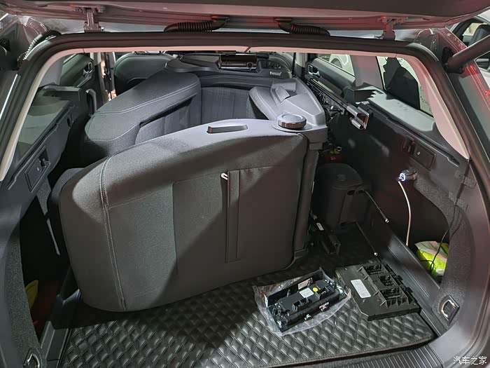

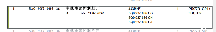

空调面板解决后,还需要解决BCM。在确定原车BCM型号的时候,我偷了懒,直接用ETKA锁定车架号查询,而不是到车上去看型号。ETKA查出来的结果是5Q0937086CK,这是一个高配BCM,原生支持通风,就没去订新的BCM了。
但我的车实际BCM是5Q0937086CJ,这个BCM是不支持通风的。到改装店换座椅的时候,改装店老板发现不对,就让老板帮忙定了一个高配BCM,型号是5Q0937084EC。

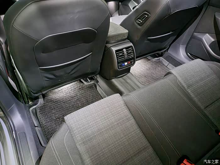

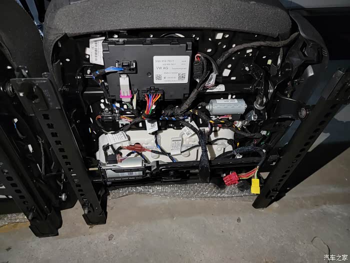

座椅上车和布线过程我不在店里,放一些成果图吧:
新椅子自带后排脚窝灯哈哈
旧椅子打包拉回家

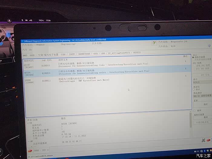

座椅上车之后,通风等功能都是正常的。但改装店老板告诉我,空调面板有一个故障码,报阳光传感器对地短路。这个阳光传感器主要是负责自动空调的,但面板的AUTO功能又正常,所以就算了,有机械面板用就行。

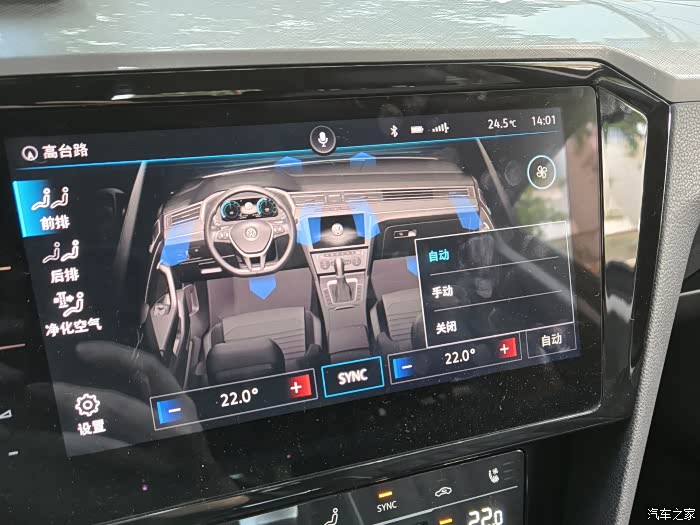

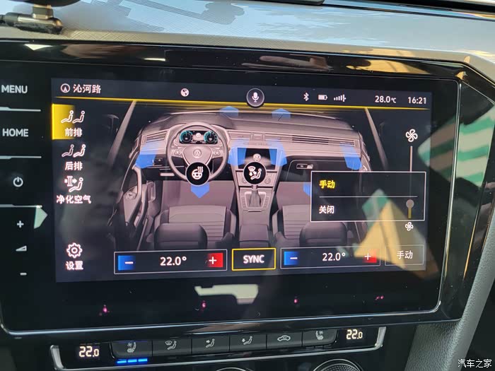

但我在开回家的路上,发现车机屏幕里自动空调的选项不见了。这个选项是比较重要的,自动空调的风速大小只能在这里面调。等开回家,自己用5054连上去一看,不止阳光传感器对地短路,除霜风门电位计也对地短路了。
自动空调选项不见了
我当时的判断是,因为阳光传感器是自动空调系统里的一部分(根据太阳光照强弱,自动增减吹向挡风玻璃的风量),除霜风门也是,所以它们报故障,导致车机屏幕里的自动空调选项不见了。
同时还查了一下B8和B8.5的电路图,发现脚位定义和电路都是一模一样的,排除了线路问题导致的故障。

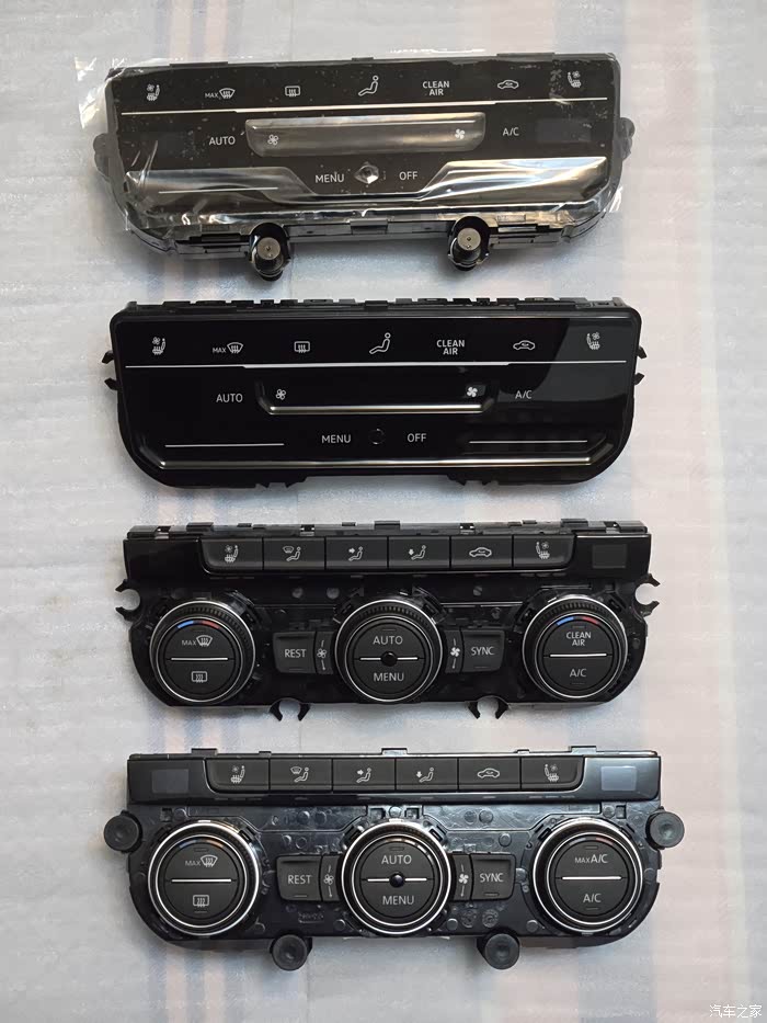

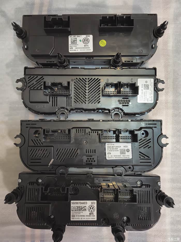

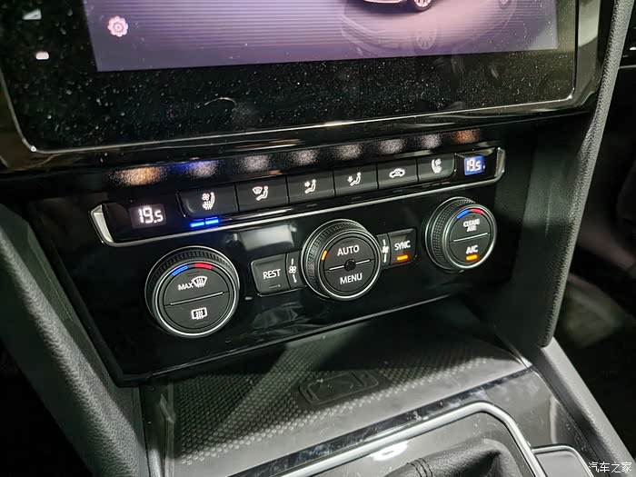

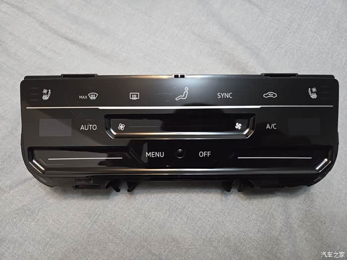

首先,现在车上这个是19款的,属于老款B8的面板,而我的车是B8.5,是不是小改款后有些不兼容?于是跑去一汽4S买了23款迈腾旗舰的触摸通风面板,配件号17G907044AP,上车后,初始化正常,故障码也没了,但车机里的自动空调选项还是没有。
继续猜,是不是面板供应商不同导致的不兼容?我的原车面板供应商是BHTC的,而国产迈腾的供应商都是PREH。查了一下,大众CC的空调面板供应商是BHTC,于是买了一个21款大众CC的空调面板回来,配件号3CC907044T。上车后,好家伙,这个连面板初始化都走不过去。
于是继续闲逛,居然在汽配网站上发现了B8蔚揽原厂的通风空调面板,配件号5G0907044ED,是机械按键的,买回来一试,面板初始化OK,压缩机初始化失败,没有故障码,但自动空调选项还是没有。
为了解决这问题,只能采购新的空调面板,没想到这一采购,踩出了惊天巨坑。
在买了四个空调面板之后,问题依然没有解决,共性问题是车机的自动空调选项不见了,剩下各有各的问题。
和改装店老板仔细思考了一下,发现这些面板的自动空调其实是正常的,按AUTO可以正常工作。自动空调是空调面板在管,只是车机屏幕里没有自动空调选项。说明面板本身是好的,可能是空调面板和车机之间的通讯出了问题。
同时,换回原车不带通风的面板后,自动空调选项就出现了。

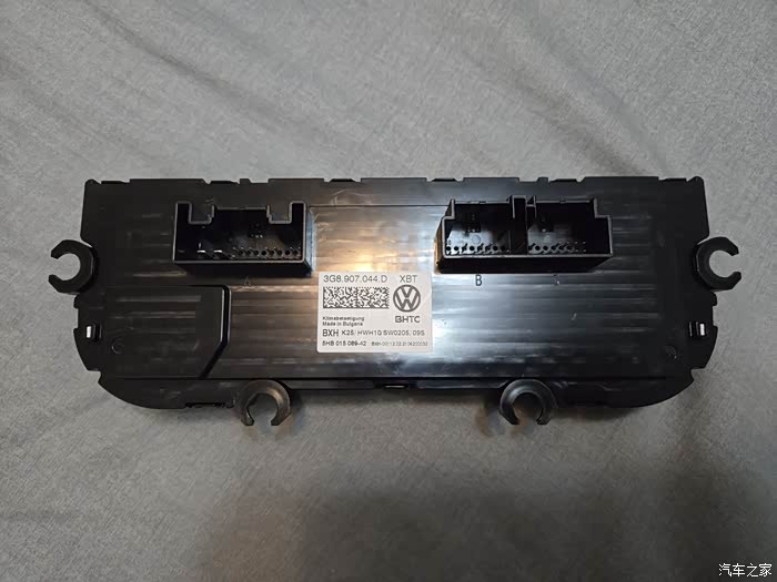

因为我们的车机是针对中国市场的特供版本3GB035864,和欧洲蔚揽的车机既不是相同的硬件也不是相同的系统。怀疑问题出在这里,这个864车机可能只对原厂的面板编程过,对国产的这些面板,可能协议不同,或者是读取的地址不同,这个超出我研究的能力范围了,所以只能先买一个原厂顶配的面板回来试试。
问了一下做进口大众的配件商,原厂顶配的面板,3G8907044D ,全新的要7000多块钱一个,这价格太贵了。于是在海外某贝上淘了一个拆车的:

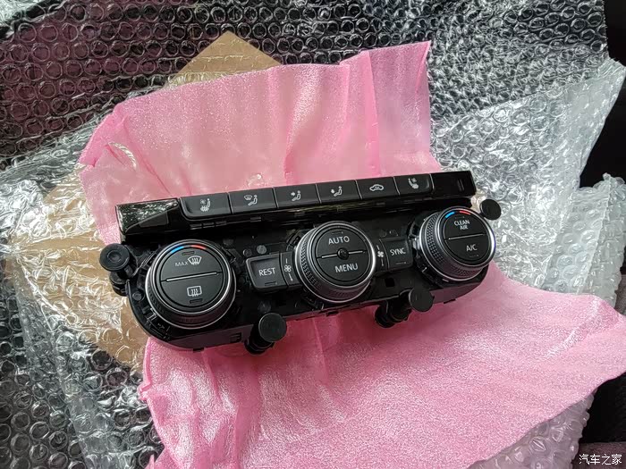

成色挺一般的,不过这些不重要,能用就行,划痕反正平时看不到。

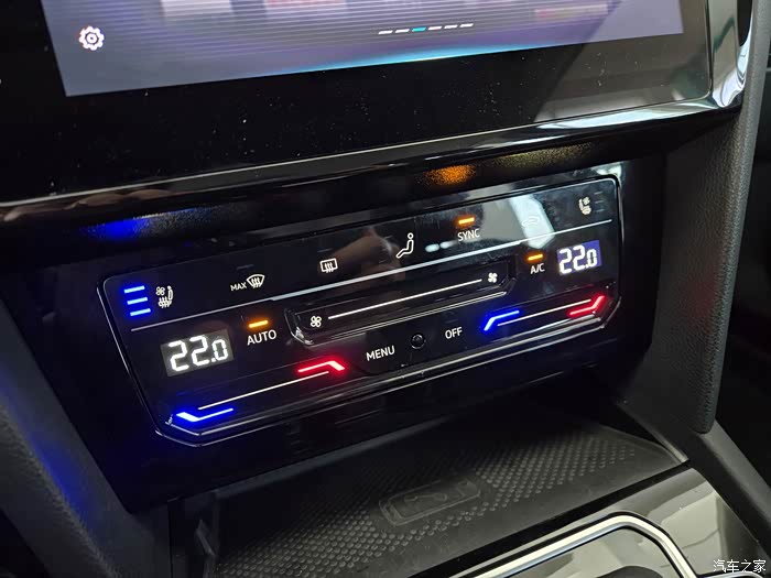

上车一试,一切功能都正常了,没故障码,自动空调选项也出来了。
自动空调选项有了
