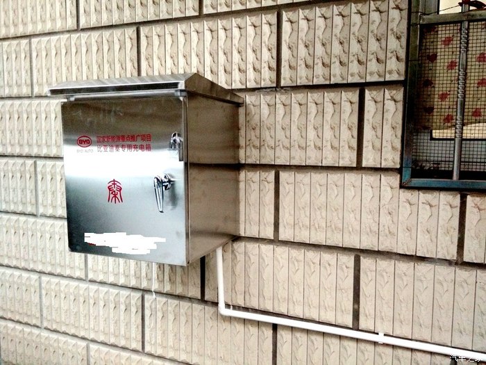

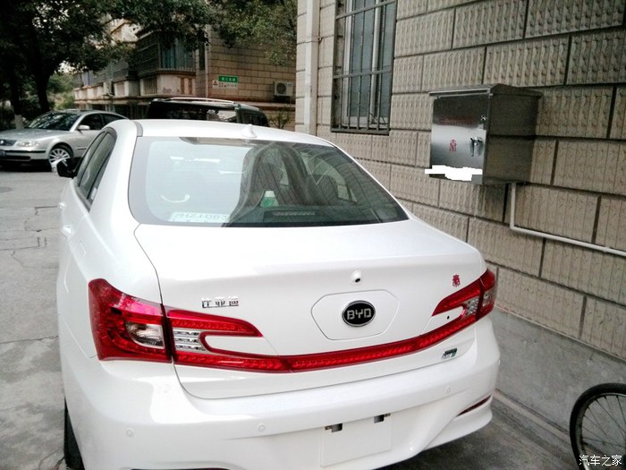

2、秦与安装好的充电箱照片:
3、不过瘾吧 再来张 充电箱特写(为了避免广告嫌疑 充电箱品牌去除了)

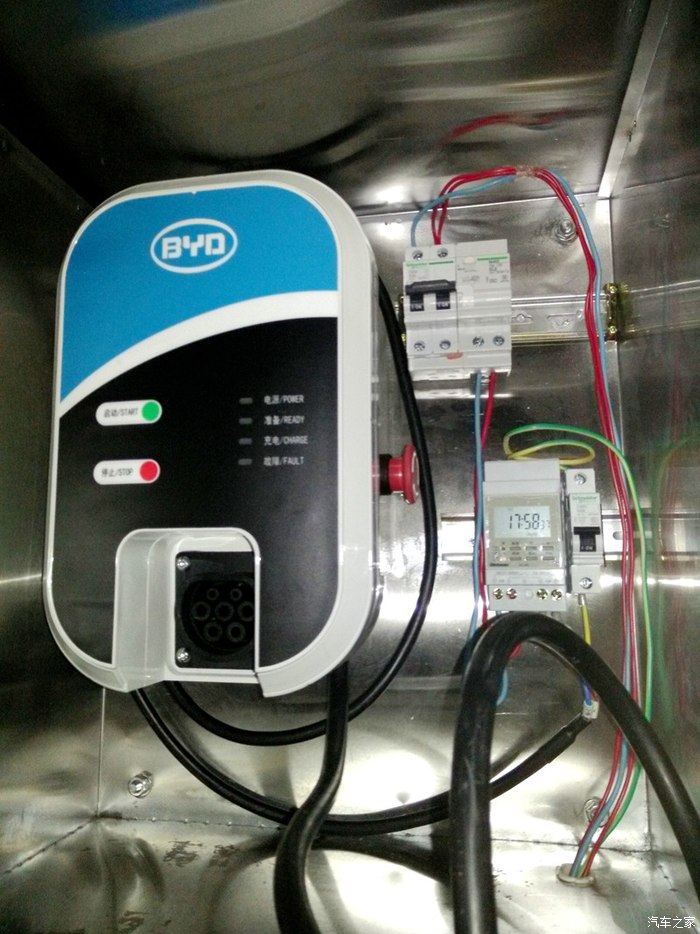

3、充电箱加装25A25A时控开关
此部分是在充电箱安装好10天后内部改进 加装25A时控开关后拍摄的内部接线图
经过10天的使用发现秦有一个非常低级的设计缺陷,启动了秦的定时充电后的那一刻起,充电散热风扇及秦的主操作液晶屏一直点亮,在待机状态下直至到达设定时间,启动充电,带来了不必要的能源消耗、安全隐患及整车使用寿命的降低,为此在万能的马云帮助下找到了25A的时控开关并设定 夜晚 22:10分启动充电 次日凌晨 2:10 共4小时充电时间通电,其余时间一律无电。至此 困扰我的能源消耗、安全隐患及整车使用寿命就此解决,仅供车友参考。

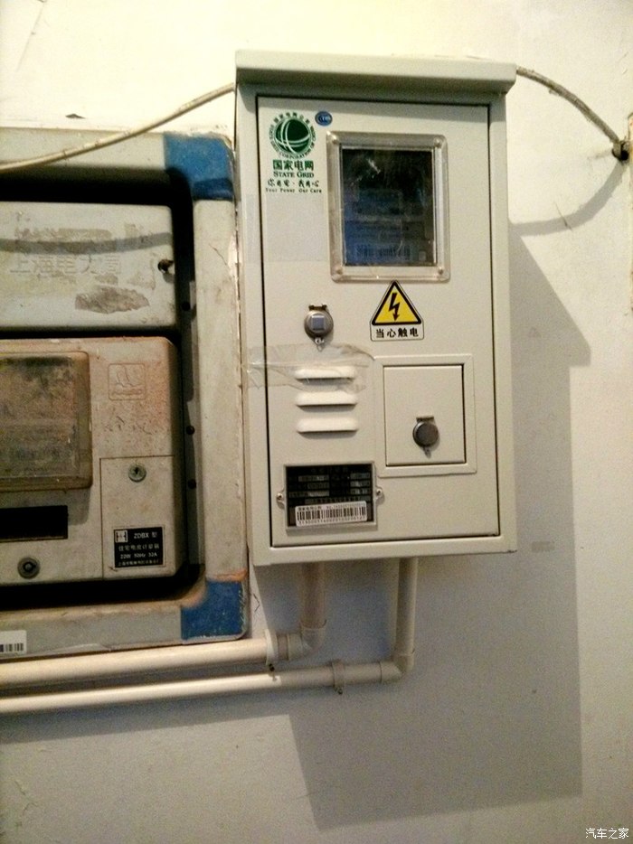

4、接下来看看国家电网安装在楼道内的40A电表箱。(电表箱左下是电力局接的220V入线、右下是我自行接的220V出线至室外配电箱。)
实际安装的照片大家都看到了,那么言归正传

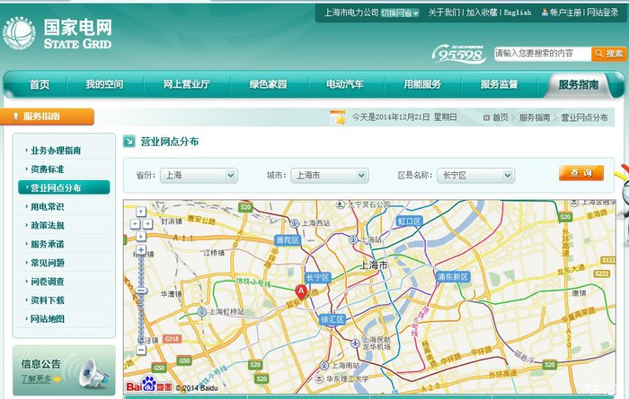

第二步 去所属区县的供电公司递交申请(能搞定物业盖章的,基本装电表就成了 我们接下去就要操作递交申请了)
上国家电网网站
http://www.sh.sgcc.com.cn/html/main/col4/column_4_1.html
查询区县营业厅地址 一般请周一至周五前往办理 有专用窗口 周六周日 一般不受理。具体请电话联系营业厅。
带好之前准备好的材料,去营业厅吧,只要收下材料基本就算成了。
第三步  上门勘察 、安装电表
这步非常关键 请无固定车位的务必注意,请让电力局的人装电表在楼道内,车位你就你家楼道近指一个给电力局的人即可,不论此时有没有车停着,因为电力局只管装电表不管你充电桩在哪里装,千万不要为了方便、省力、省钱让电力局把电表装在户外近车位处,这样很有可能勘察不通过,装不了电表,前功尽弃了。
等勘察通过了基本就放心的等供电公司的人来装电表吧,就是我前面发的那种,
供电公司会分2次(第一次装电箱、第二次装电表及调试)来你家把电表全部装好,完全不用你操心。
好了就3步把电表给装了 而且不花你一分钱。
接下来是番外篇 装充电箱
也有很多车友说不用装什么充电箱 原装3.3KW的充电器就防水而且考虑到充电枪的固定能直接装在户外为什么还要装个充电箱。
我有以下原因:
1、熊孩子 没事把你充电枪拿下来玩玩。
2、装在外面风吹雨淋,电器不老化,充电线也会老化。
3、装个电箱防君子不防小人,小区人员素质普遍不高 怕把充电枪给偷了。
4、很实用,可以装220V插座 接高压洗车器、吸尘器。
5、装220V 16A定时器 实现 定时控制充电 设定晚上 10点以后 通电后自动充电 。
     避免现有的预约充电方式弊端,预约后电池散热风机一直转动、液晶屏不熄灭。
5个装充电箱的原因可以了吧,再次声明本帖非广告贴,淘宝链接及价格 各位车友请自行联系马云,我一律概不回复, 另私房充电、别野充电、单位蹭电车友们请立即绕过。

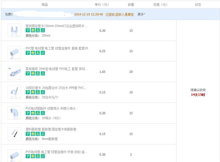

电表装好了,下一步就是准备材料接线
准备材料
1、铜电线 三色(火线、零线、接地线)
   (建议 2.5平方的品牌电线 2.5平方足够了 不建议淘宝买 淘宝假货太多请自行解决想办法,要正宗的电缆 )
2、PVC电线护套 及附件(建议上淘宝买吧快递送到家,方便、质量差点问题不大)

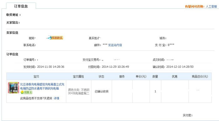

3、配电箱 (建议淘宝购买 输入 秦充电箱 一大堆 建议采购不锈钢的 外壳 里面的电器尽量使用大品牌的)
附上我淘宝采购的清单。

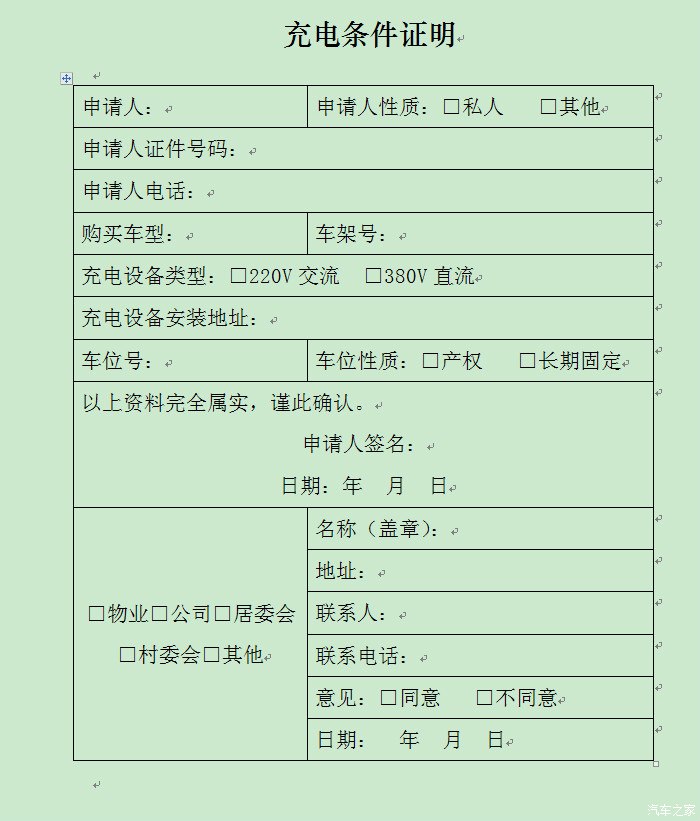

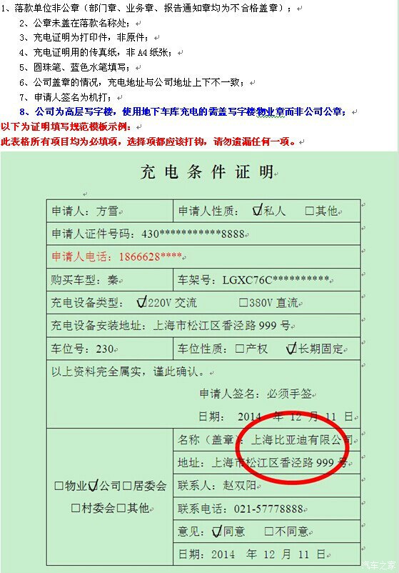

1、充电证明
这就是BYD 4S给的传说中的充电条件证明:
2、填写格式如下(请务必按照以下格式填写,否则4S店根本就不收)
好了问题又来了,为了免费的电箱,为了免费的牌照,我不得不又一次去了物业盖章,
4S店的说法是最优先的是物业章 其次是公司章,为了保证一次通过,请务必保证信息真实,否则要被退回的。
4S会告知你一个最晚递交时间,这个时间就是4S交给车管所审核的时间,接着就是漫长的等待,等待4S店小哥电话通知你何时上牌。

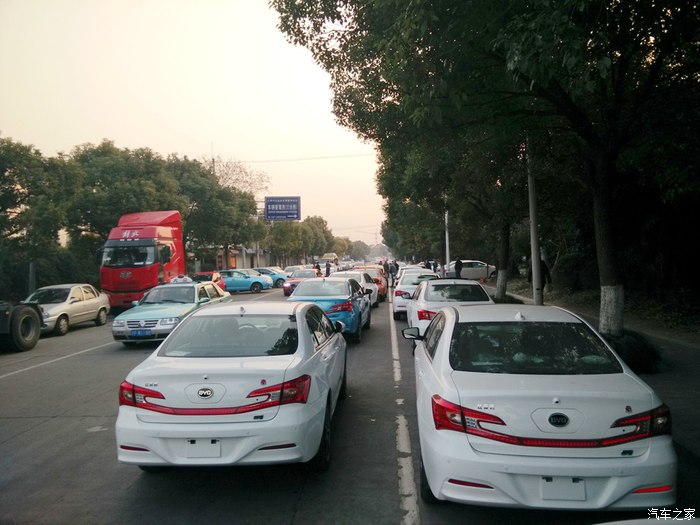

3、上牌进行时

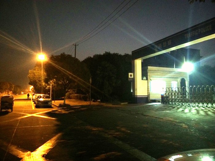

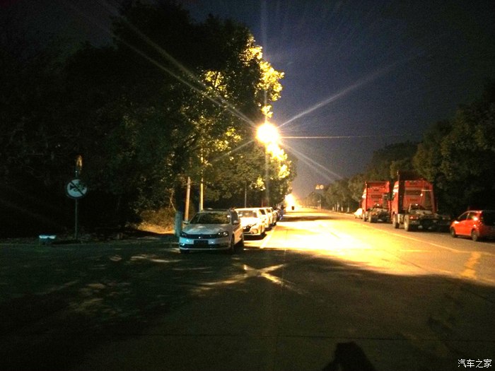

此时此刻是6点刚过的三分所门口,门口没几辆车,
4S通知时说最好7点前到那沿二边排队,事实证明,那真的是扯淡。

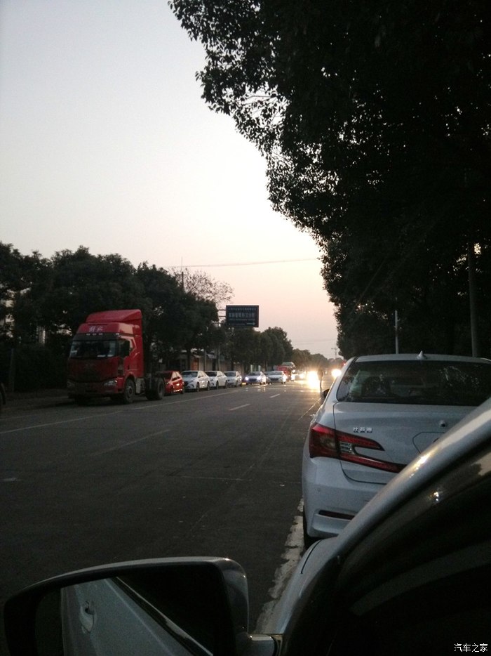

上面2张是6点半左右及7点一刻左右的现场情况,这2张图中可以看到,
最后先进入验车场的不是最早到的人而是停在对面方向集卡后方那几辆插队的车。
不用抢在别人前面 插队什么的,更不要听4S说的 大门外 大家拼车技,碰擦出点什么事更不好。
准确的流程是:
1、按照4S说的时间到验车场不用提前到,
2、到了之后在你挡风前放好你4S的名称的A4纸。
3、找4S的验车员,验车员会发准备好的资料给你,拿好后在车内等着。
4、等到7点半跟着前面的车流 慢慢开进验车场,不用超车 验车不是按照 排车次序的
     是按照每家4S来的,再快再慢 大家时间都差不多的 上午全部验完。

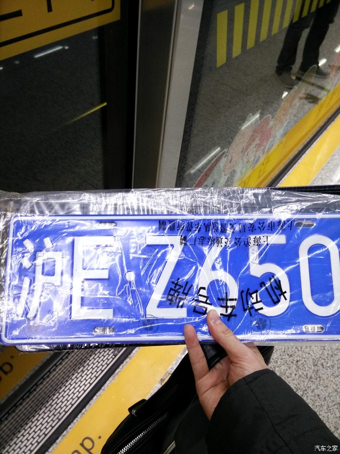

5、新能源牌照与地铁的偶遇
