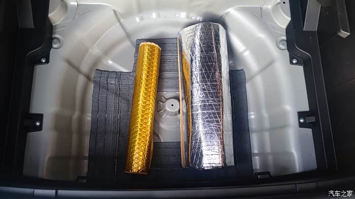

如上图:金色是止震板46cmx160cm,银色是吸引棉50Ccmx160cm

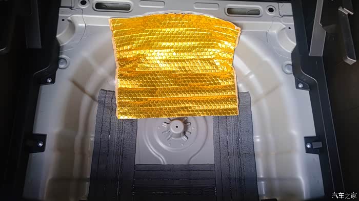

按备胎位剪出不同大小的尺寸。
必须预留尺寸,大那么一丢丢。
粘的时候会有凹凸位,占了一定尺寸。
各部位剪完再撕背胶纸。

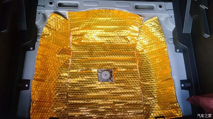

注意止震板是铝箔,容易割手。
最好戴手套施工作业,并戴好头盔。
粘的过程注意,从一边往另一边赶,用滚轮压紧贴合。
工具箱放回原位无影响,完美。

按备胎位剪出不同大小的尺寸。
必须预留尺寸,大那么一丢丢。
粘的时候会有凹凸位,占了一定尺寸。
各部位剪完再撕背胶纸。
注意止震板是铝箔,容易割手。
最好戴手套施工作业,并戴好头盔。
工具箱放回原位无影响,完美。
成果看最后一张图片。
嗯,别问效果,说就是变化巨大,坐过都说好。
