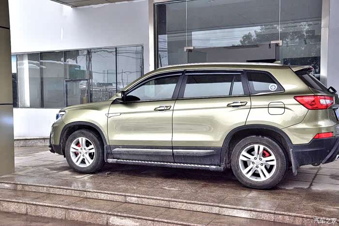

我的爱车金色的75
刚刚下过大雪。

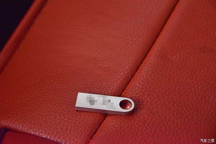

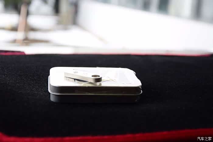

网购的升级U盘
对我来说这么一个小小的东西能装下这么多东西
升级前把U盘插上

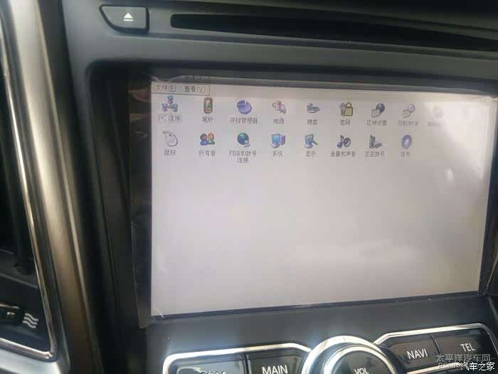

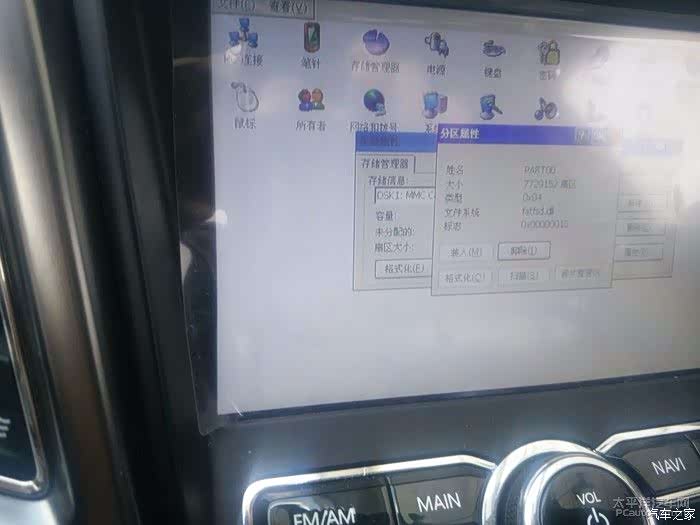

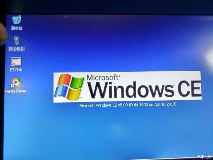

把蓝牙关掉——输入6223进入CE界面

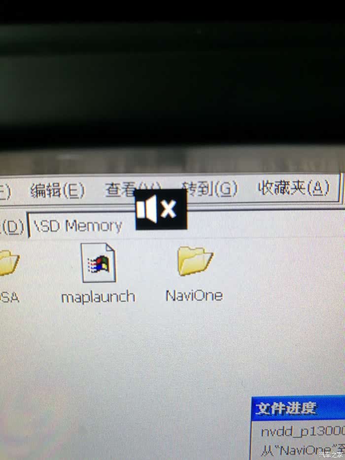

点击我的设备——控制面板——双击存储管理器,

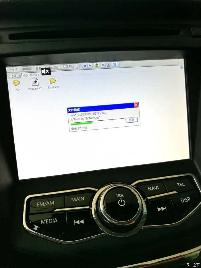

格式化

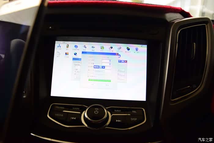

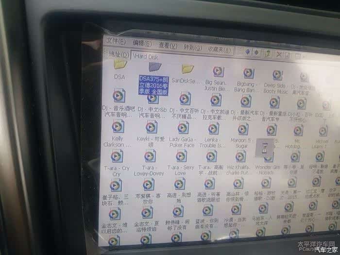

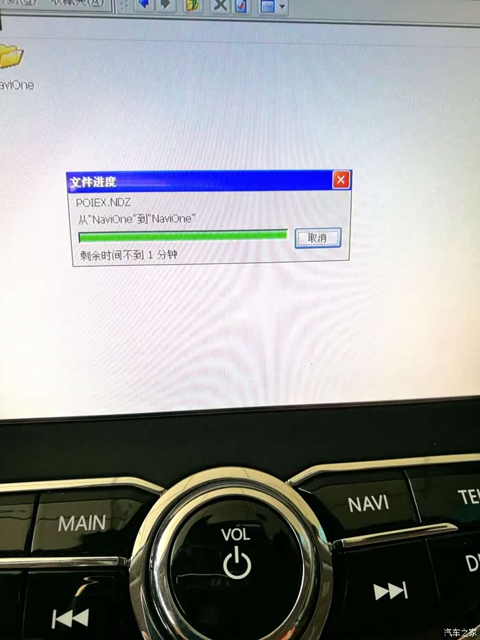

装入把u盘里的文件复制粘贴进去,先钻装小的文件,
编辑

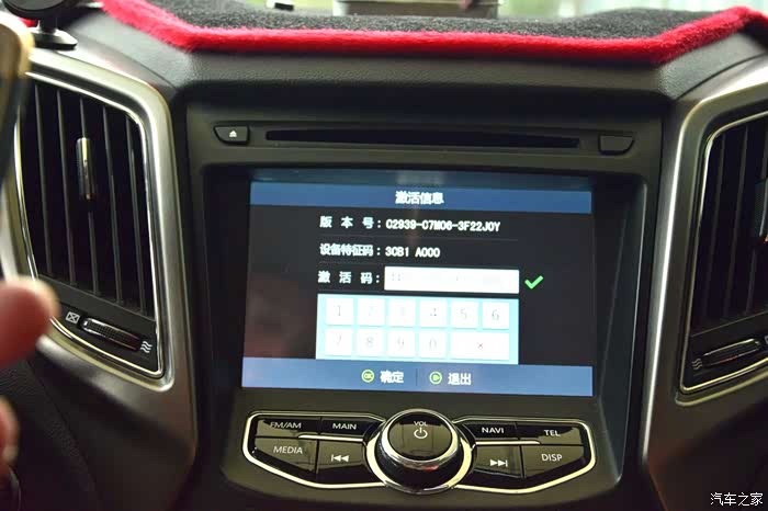

输入激活信息
一个漫长的过程,大约一个小时左右

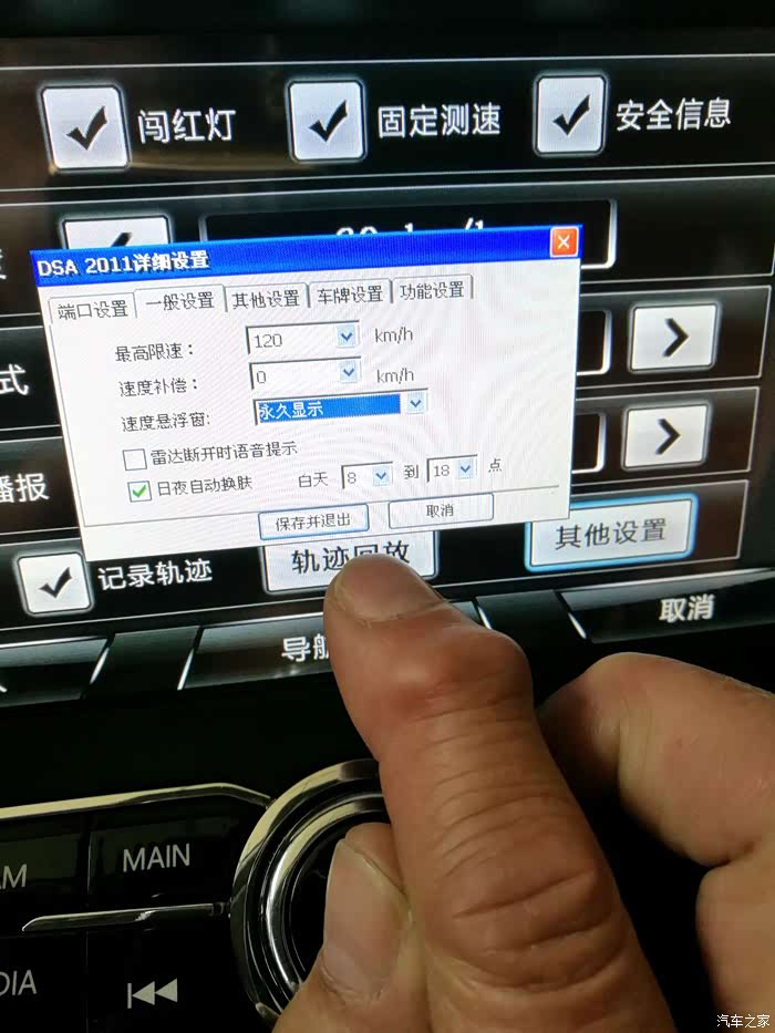

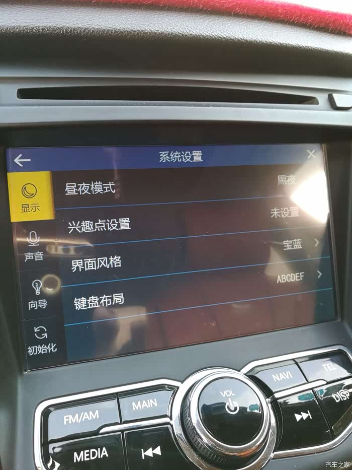

设置功能,车牌号等。

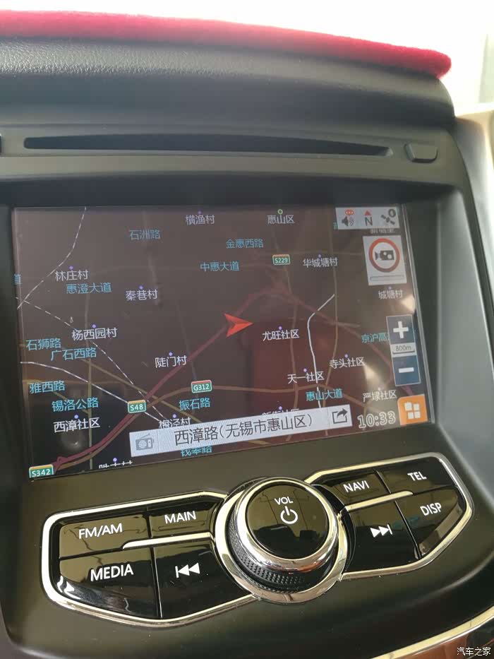

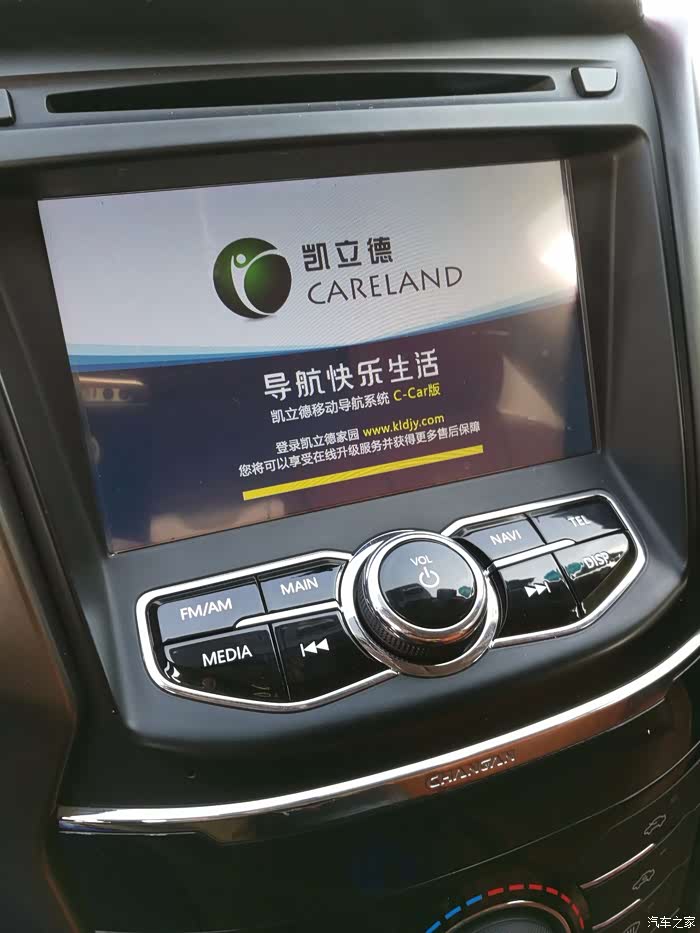

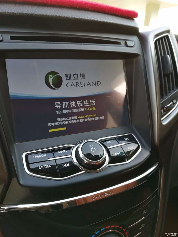

凯立德导航
进入导航自动定位

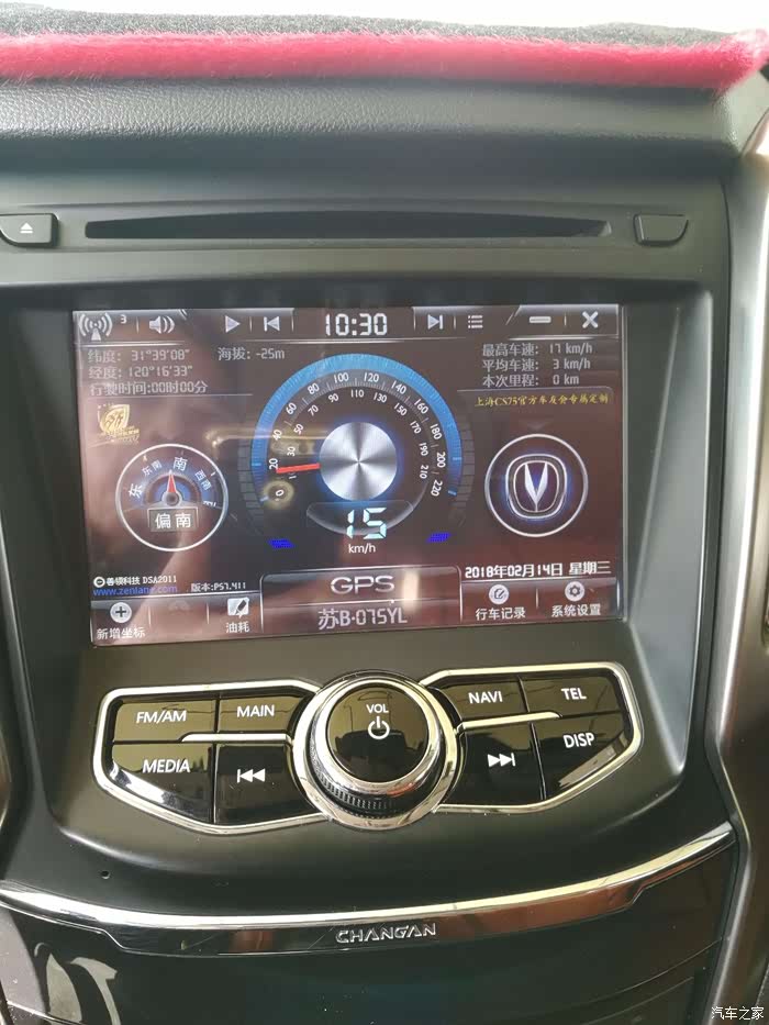

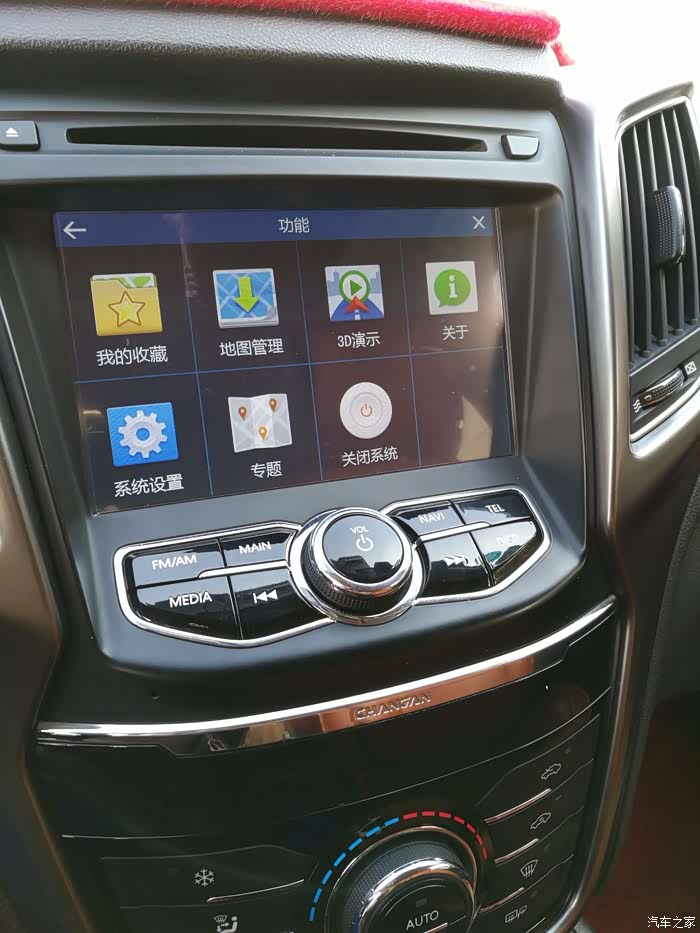

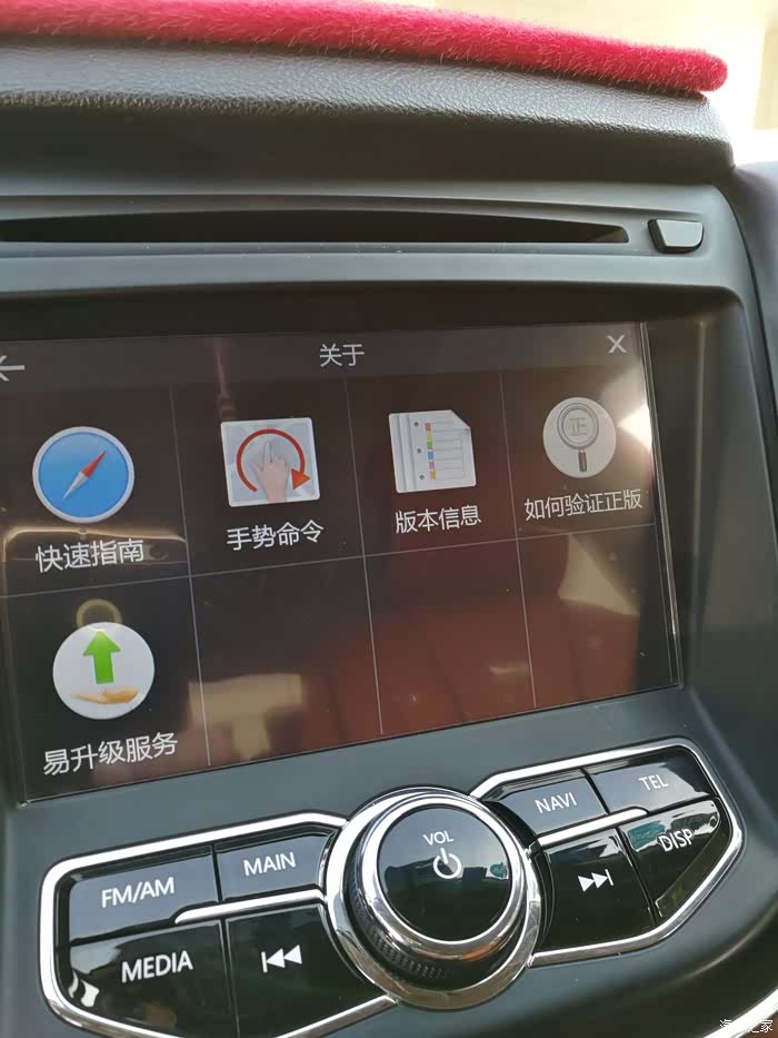

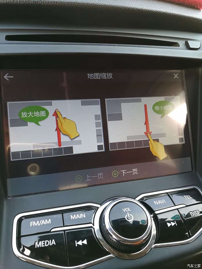

各种功能
这个很方便
可以根据自己的爱好设定

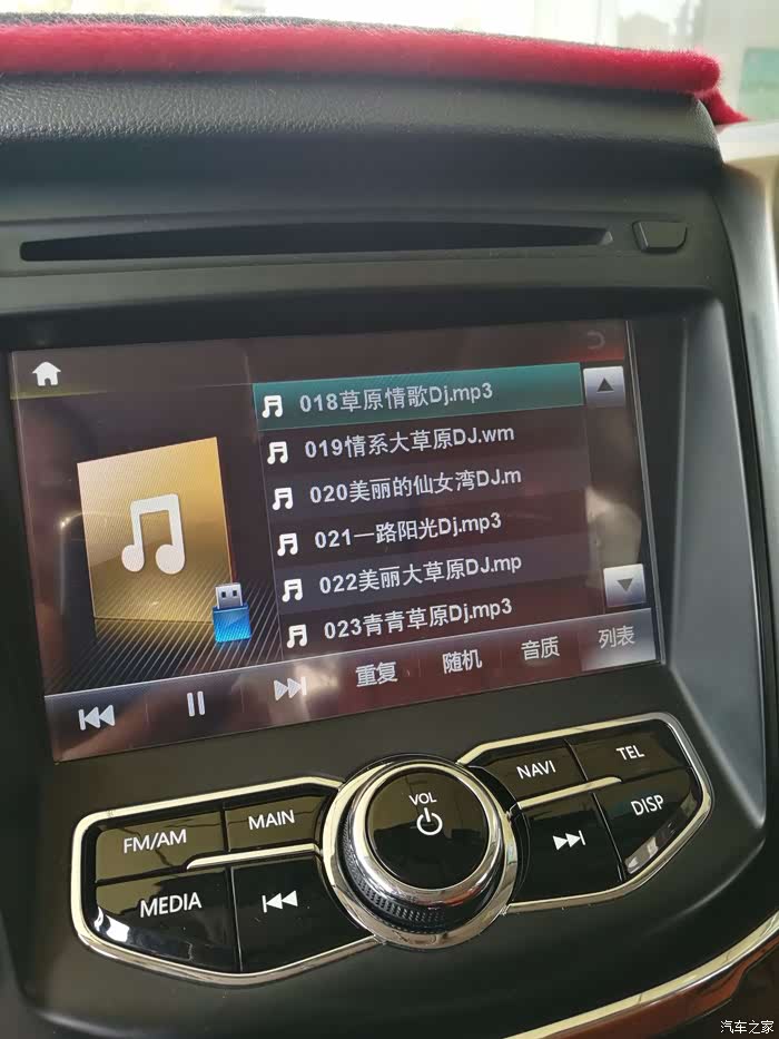

真不知道U盘里还有很多歌曲。
