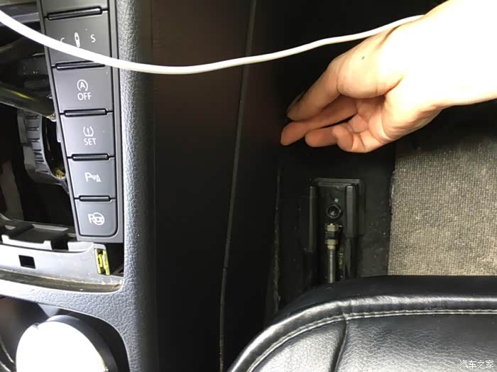

开始走线,我有强迫症,线路必须跟着原车线路走。负极搭铁,已安装。剩下的两根线,一根走中间通道接组合开关15号阵脚,一个接仪表台侧保险丝盒4号
拆开里面全是泥灰。看着好脏。线走完,再来擦它。
中间通道走线看着复杂其实简单,拆掉面框,两颗螺丝拿下22V电源。找根西铁丝把线穿进去,沿通道副驾驶侧边缘走线到组合开关15号阵脚!
线已经穿过来了。
把线藏进塑料板内。
