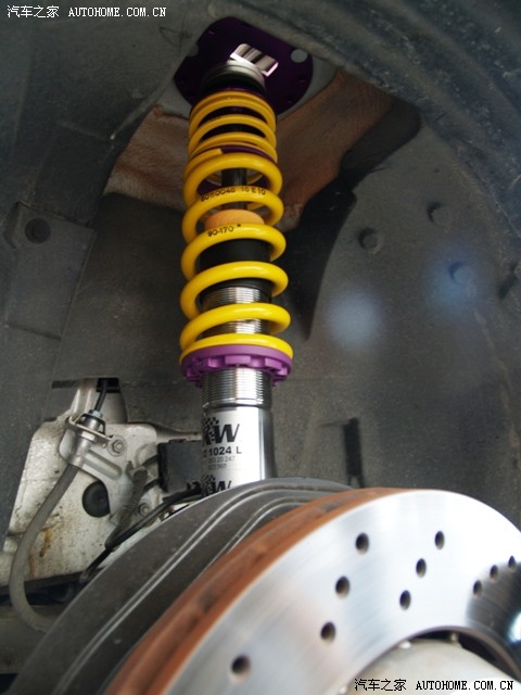

很多车友为了提升福克斯的操控会升级悬挂系统并降低车身高度。降低车身高度最快捷的方式就是换短簧,但只换短簧容易造成和原装避震不匹配而过快磨损。最有效的方式是升级套装避震,如果高低可调就更完美了。
不过,很多车友反映装了套装避震后很容易造成活塞杆偏磨,难道是质量问题,可买的绝对是正品啊。经过分析,基本上是装配的问题。错误的安装方法会造成异常磨损。下面是升级套装避震的注意事项:
