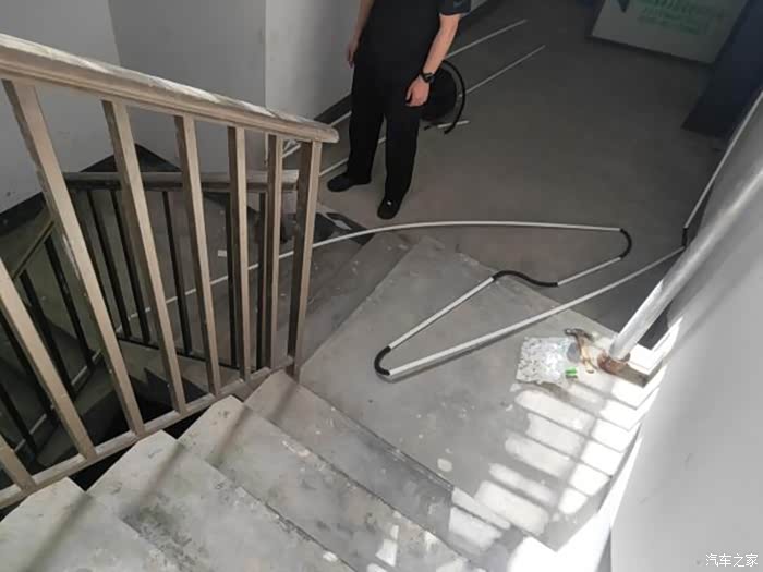

因为不是特别确定距离多长,师傅直接带了一卷线的线来,来了就量了距离,然后开始拿出材料准备安装
厂商的老板陪同师傅一起来的,负责安装的还是年长的师傅
我们家旁边的邻居也是安装了充电桩,所以穿线都是沿着他旁边的穿的,并且他之前安装时候打的孔挺大的,连打孔都省了,再次感谢我的好邻居。

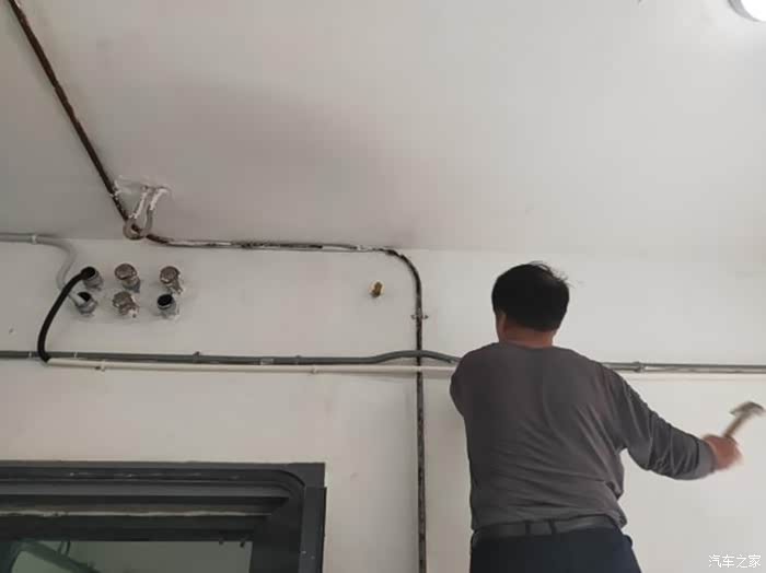

穿完线师傅开始沿着做固定
固定完线路安装充电桩
