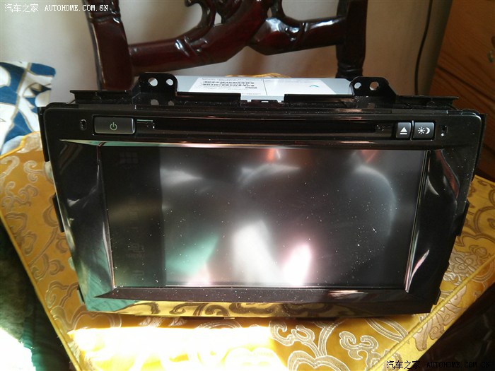

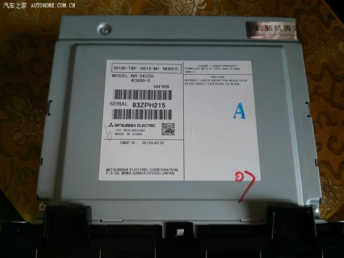

到货东西挺沉,99新吧
日啊三菱啊三菱

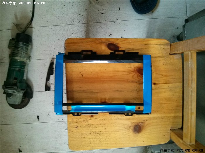

在家落了一年土的原厂改装框,本来想改森林人cd来的。。。。。。

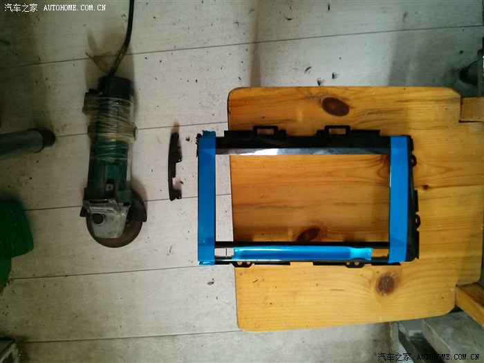

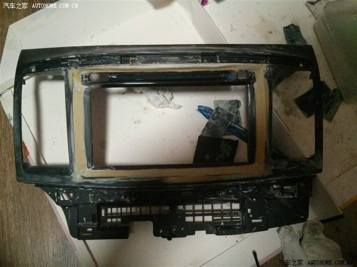

拆螺丝准备切面框

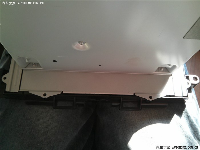

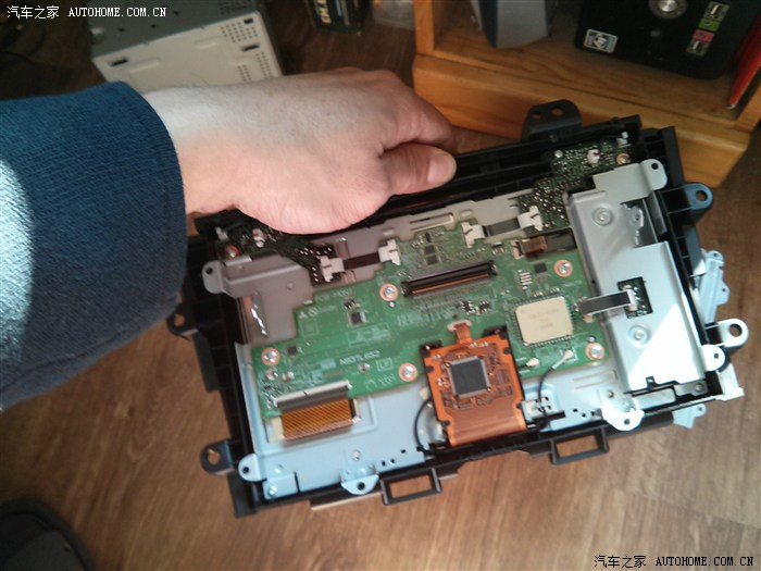

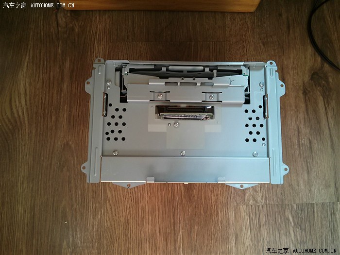

机头部分,是个插排

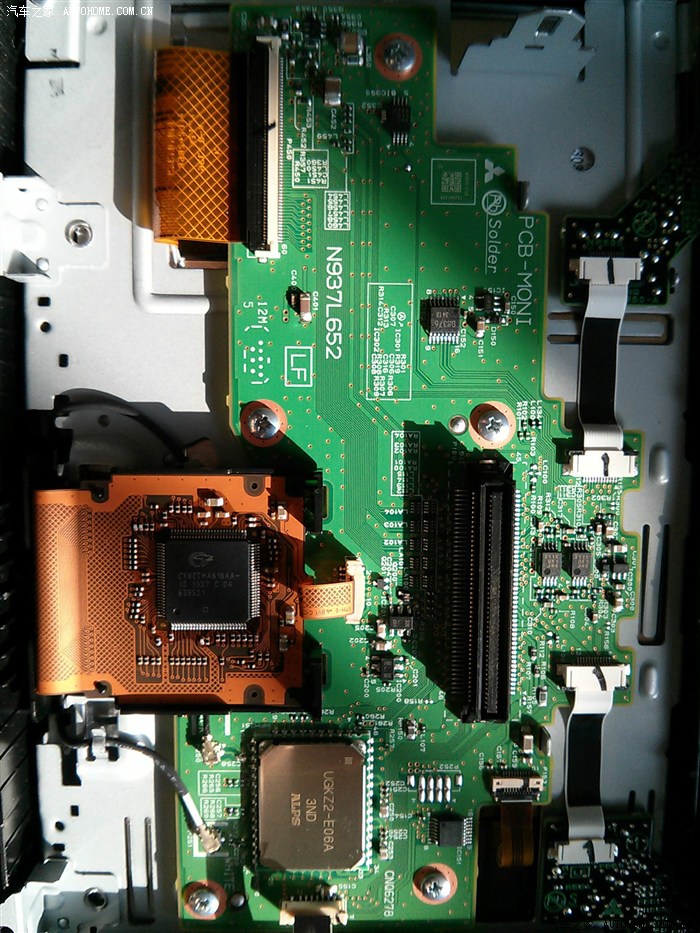

做工甩一体机几条街,有
wifi天线。。

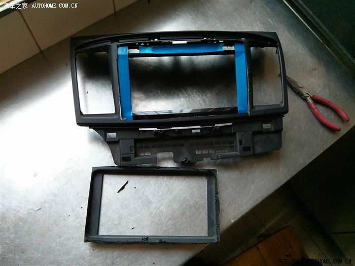

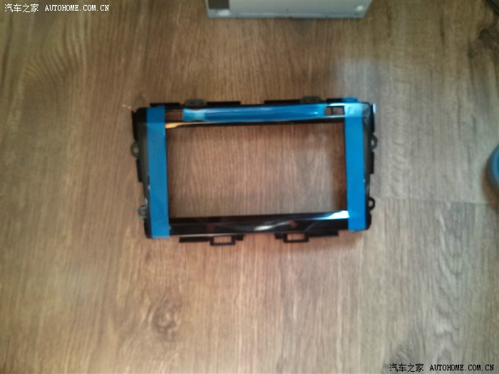

准备切耳朵了
据成长方形,
另一边继续

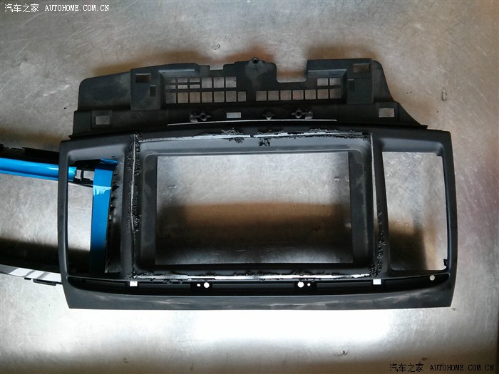

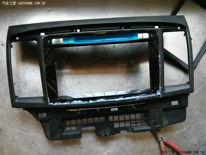

这个据多了 ,下口的斜面其实要保留,后来又粘回去了
合体
热熔胶先固定
刮腻子打磨,断断续续一星期,

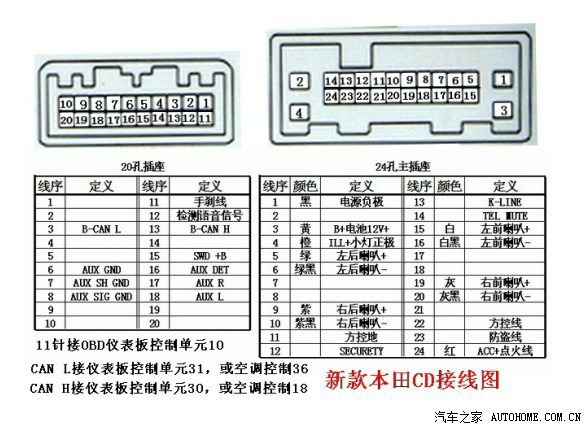

这是凌派的尾插定义,注意手刹线要接地,语音检查信号线是连接蓝牙用的,我甩到手套箱了。

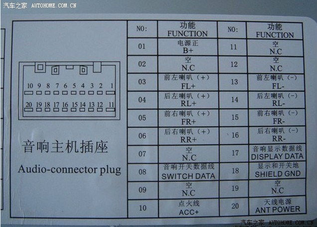

这是翼神cd的,9和19是方控线。还有20天线电源线,我忘接了。。。看来有时间还要拆一便

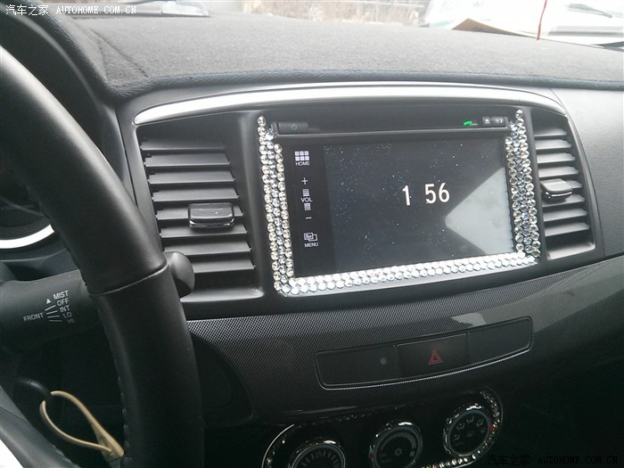

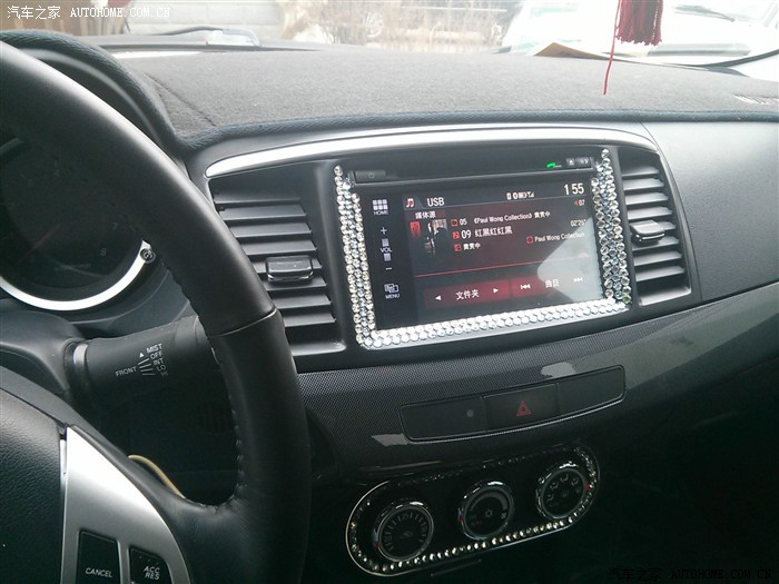

改完了的样子,无视那些钻钻吧,刮腻子是需要手艺的啊。。。。。
屏保是时间比较喜欢,不用买表了
因为本田这个智能屏是需要和CAN网络通信的,所以视频还有油耗功能是不能用的。
可以用的功能是cd,usb,aux,蓝牙(只能联一部手机,放歌打电话)是自动连接的,倒车视频(倒车时音乐是不停的,而且切换超快),收音机。hdmi输入(线比较贵我没买)

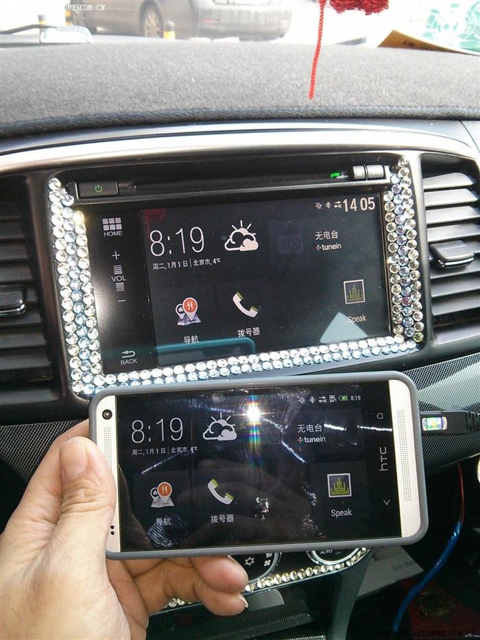

还有不联can数据线是可以和htc手机互联的,可以导航还有放歌,其他的视频游戏什么的图标直接被屏蔽了。
htc手机互控用的usb数据线,还是挺方便的。
翼神方向盘控制键是能用的,上下曲建能用,功能键是音量加,音量减是功能键,没有音量减比较麻烦。
后来改了方控,飞线和加了颗电阻完美解决。
感觉这个cd还是比较满意的音质起码比一体机强,功率很足,功能神码的在车上够用了,白天屏幕也很清楚不反光。
唯一不爽的是开机画面好大的H
