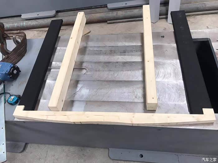

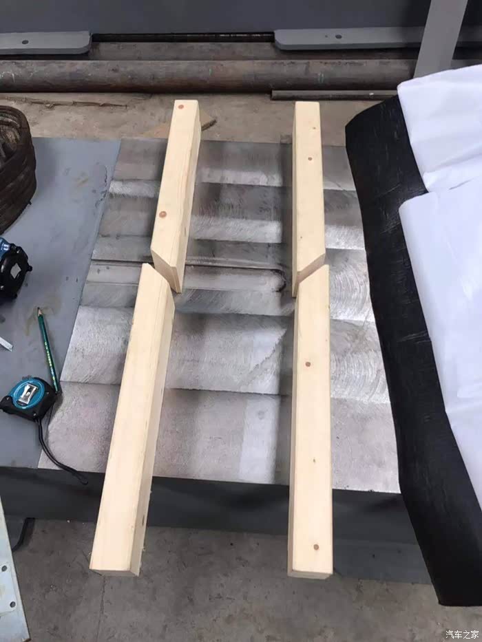

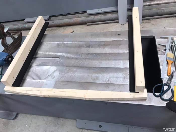

网上买了木料。中间45度切断。
左右黑色是木料包了带双面胶的3毫米绒毯。
这是下层。安装固定后不动的。

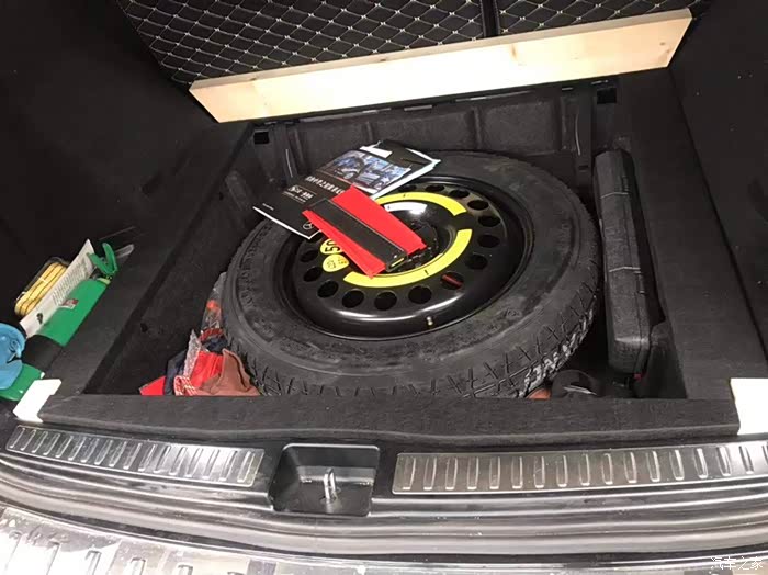

中间这是原厂的备胎。周围一圈是垫起来的。

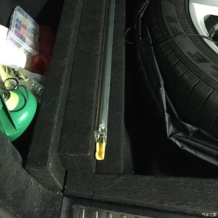

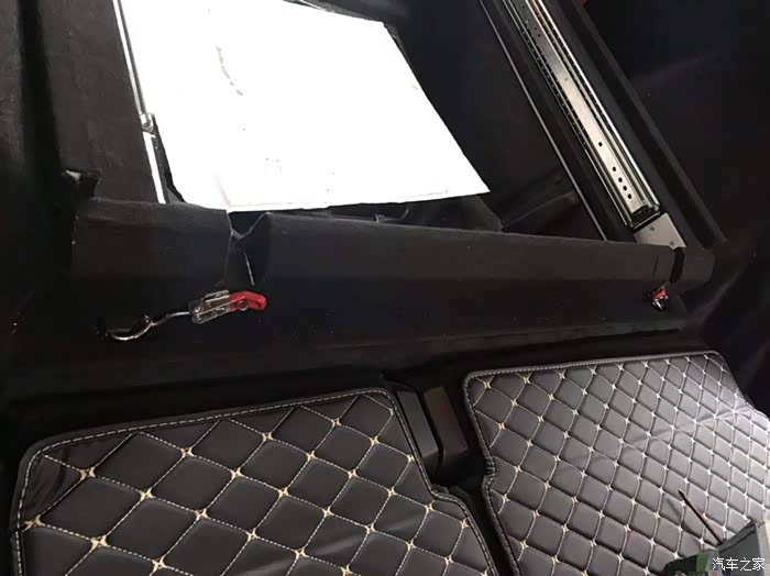

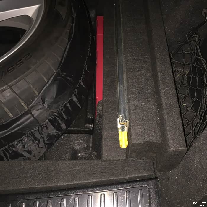

左右垫高的侧面安装了重型滑轨。准备做成上盖可以往外拉出的。
这是左边。

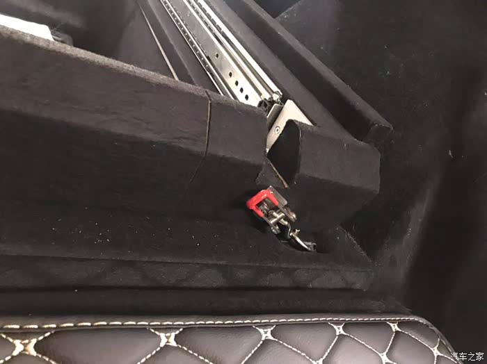

整个是固定在D型勾上的。
左右各一个。可以脱卸。打开就可以把整个垫高的部分拿出来。

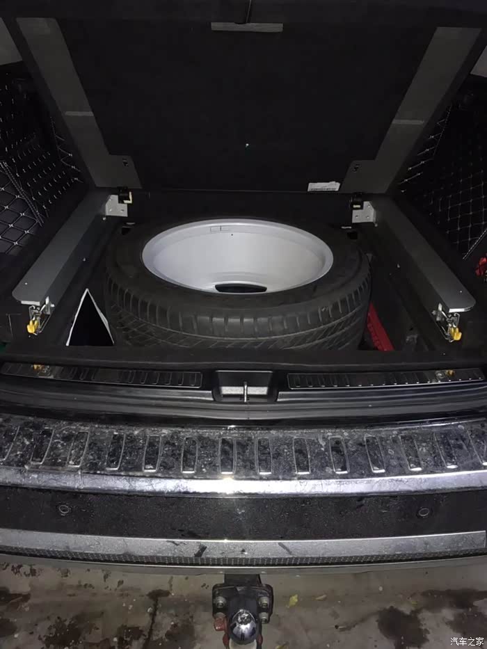

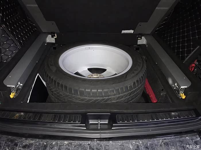

这是放了全尺寸备胎的样子。

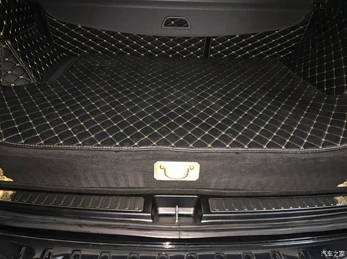

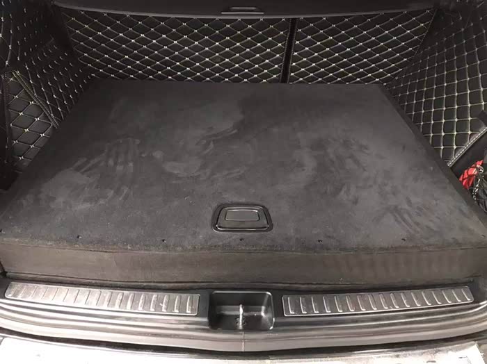

这是盖好的样子。

连续下雨,车子没洗有点脏。

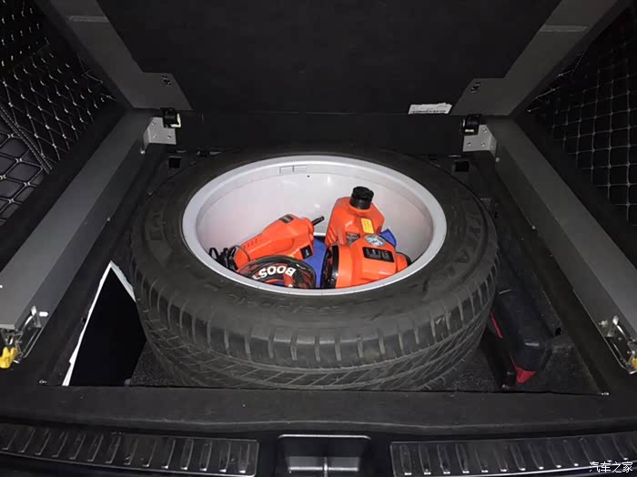

轮胎翻过来中间可以放不少东西。电动千斤顶电动扳手。四周也可以塞不少东西。

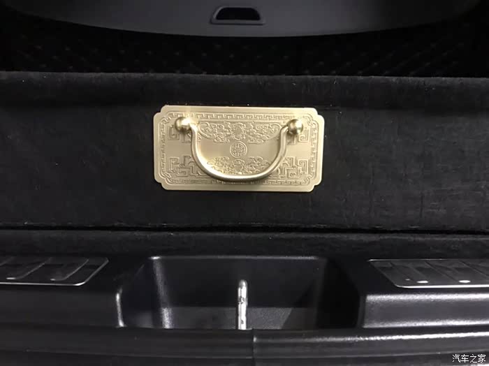

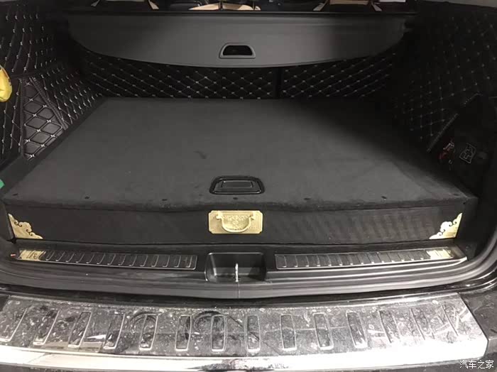

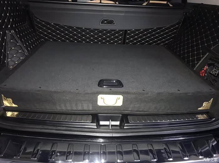

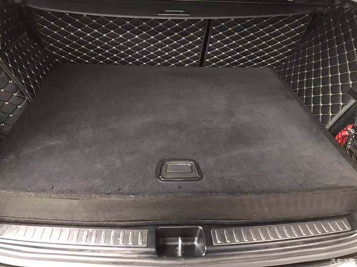

铺了后备箱垫(自己裁剪过了)拉手不方便了。自己淘了个拉手
还弄了两个铜角花!自己喜欢中式,就按上了个福到拉手
全铜福到拉手
