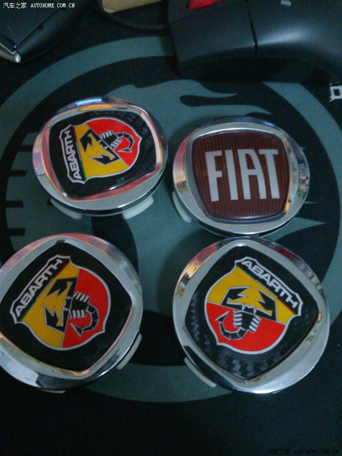

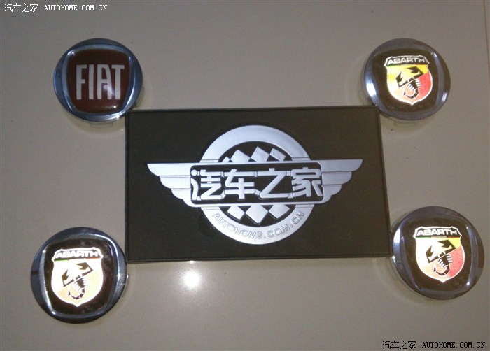

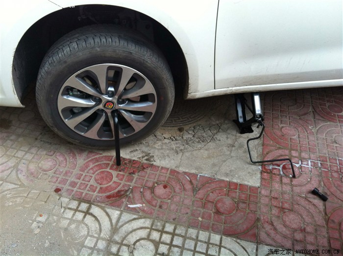

          看了好多关于大灯的帖子,一直在氙气灯和卤素灯之间徘徊,最后还是选择了卤素灯(主要是氙气灯在菲翔上的技术,个人感觉不成熟,老有烧电脑的帖子,要不就是不稳定)我还是不冒这个险了,(验车时再把原车灯泡换回去,省的找人花钱验车了,哈哈,一举两得~~)先发个庆祝图,得到了汽车之家的车标(自己轮毂上的标边上都翘开了,还进了沙子不得不拆下来好好弄弄,卸了4个轮子累死了,我们这边冷,怕把标志翘裂还是保守点,把轮子拆了下来,好长时间没干体力活了,拆了2个就浑身是汗了,老了不服不行呀~)

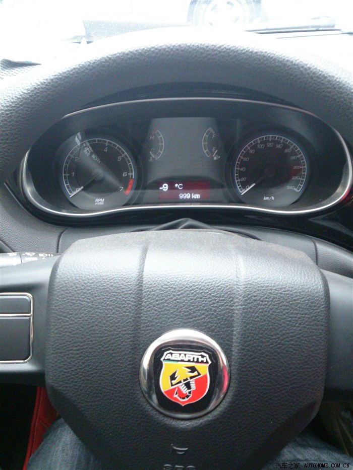

小菲的999纪念

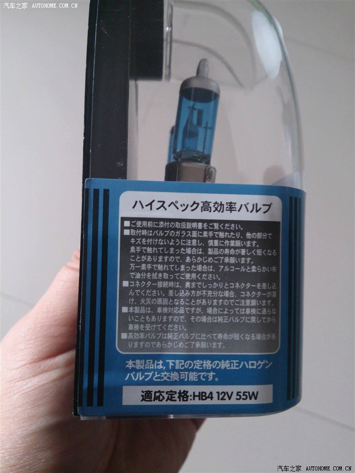

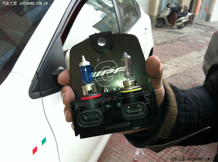

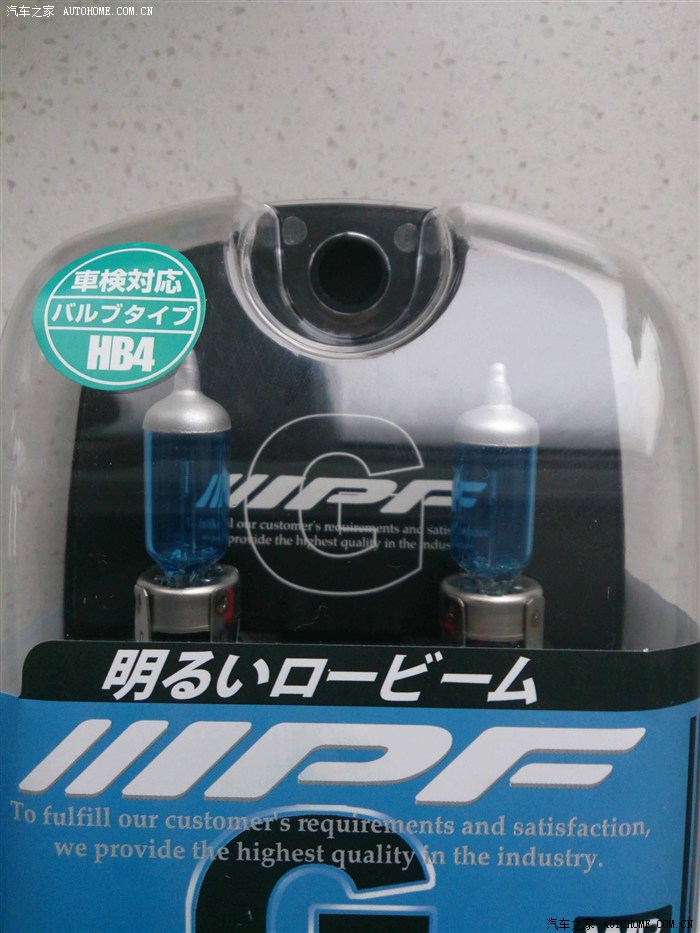

下午收到的灯,综合网友熊猫2012的帖子,那4中灯都不喜欢,无意间看到了这个日本的品牌(IPF),据说是卤素灯的鼻祖(是不是真的就不知道了)不过官网的宣传照片做的很NB,一般都是越野车加这个牌子的大灯。
*注意打开包装或更换灯泡时请勿用手直接接触玻璃体,人体分泌出来的油脂粘在上面,工作后的高温状态下容易引起爆炸或灯泡裂开,切记!!!!

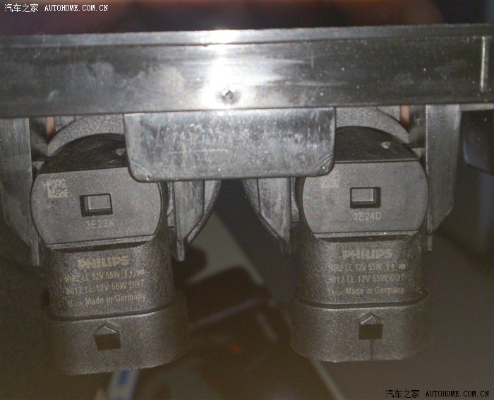

原车灯泡

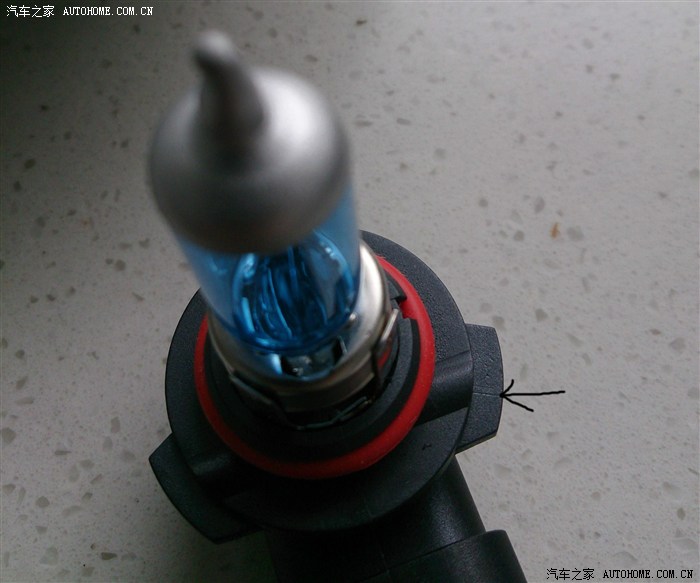

原车型号是9012的咱们的代用品是HB4-9006的要稍加改动,很简单1秒搞定!!
看见了吗左面的卡扣比右面的长一点(3毫米吧),所以HB4-9006的灯泡需要减掉一块,说来奇怪,飞利浦和其他牌子的灯泡对比过了唯独这款灯泡右边卡扣上居然有条线正好在需要剪断的地方,天意呀!已经用箭头标出,就剪那条线的地方!!!
看不清再来一张

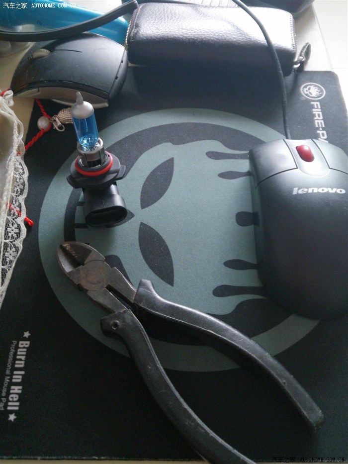

准备家伙!
1秒搞定,都不用拿尺量了(我都量好了就是这条线3毫米的标准距离)
对比下
都弄好了!!!

要不是为了卸轮毂盖,就不搞这么麻烦了,不过换大灯真的很方便,不把脑袋伸进去看看,还真对不上扣,还是拆了方便
终于拆下来了!!!!
太累了,也没顾上给刹车盘抹中华,响就响吧,反正都响!

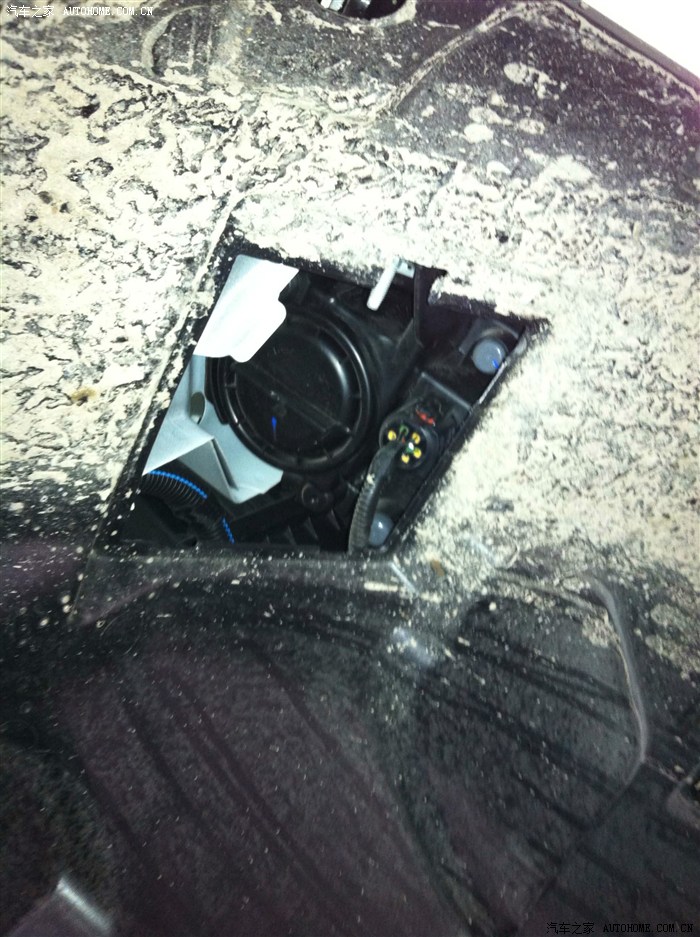

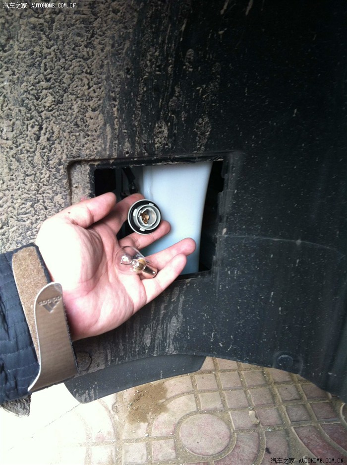

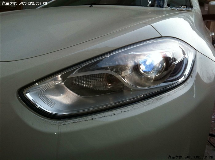

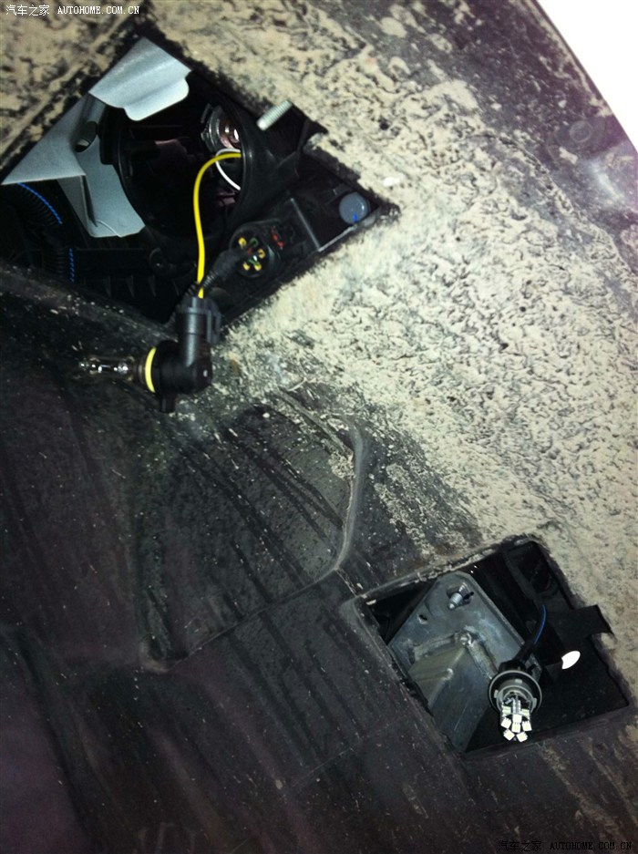

两个正方形的盖子就是大灯和示宽灯的,示宽灯就一个盖子,大灯还有个圆盖子,摸到他后逆时针取下就看见大灯灯泡了
拆下的盖子
先换示宽灯

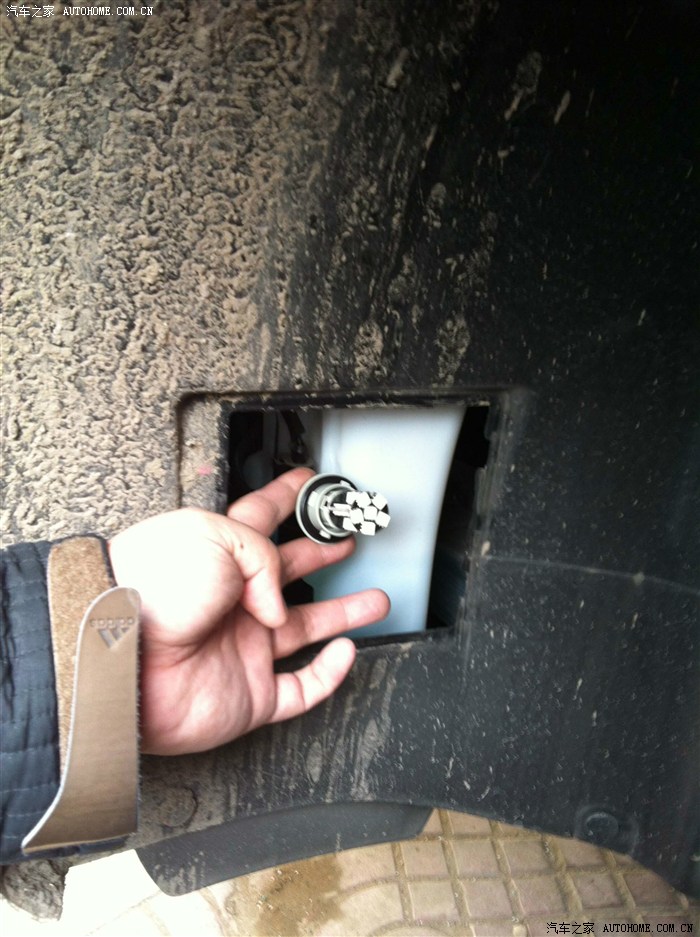

下面那个窟窿就是,伸进手后摸到靠外侧的就是,靠内侧的是雾灯,别弄错了,逆时针转下,就取下来了
灯泡也要逆时针转下,装上示宽灯,灯上有两个卡扣,一个高,一个低,装上灯泡顺时针转下,转不动可能两个卡扣装反了,取下来转一下,在顺时针拧

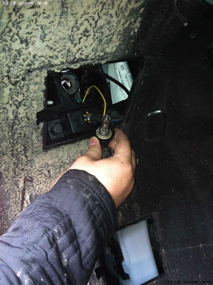

大灯步骤一样,抓住灯座逆时针转下,往外拿时注意线,有根线碍事,不要碰断!大灯的卡扣不太好拆,要细点心,别着急,主要我们这边比较冷,不敢用力,怕断了。
原车灯泡~~留好了(验车时在换回去,省的过不了)
装上新灯泡,注意手别摸到灯泡上

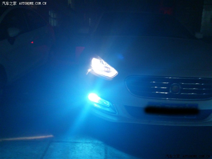

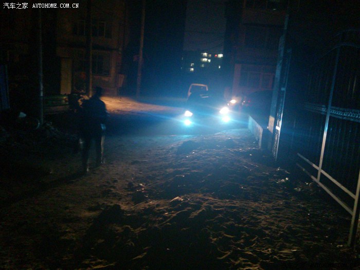

开灯测试!!!
费劲拆下来的轮毂标!!!

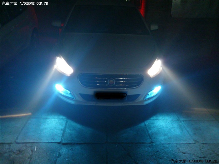

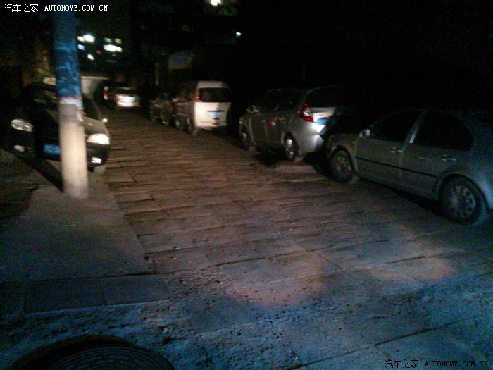

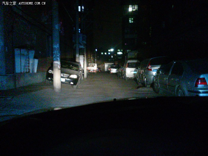

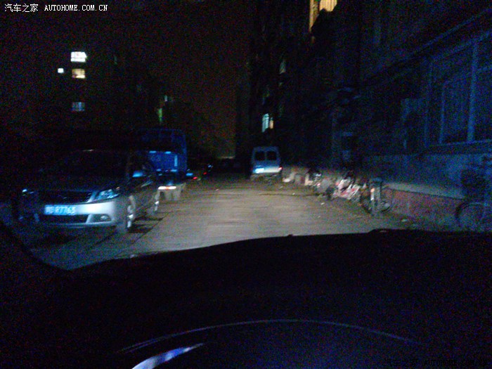

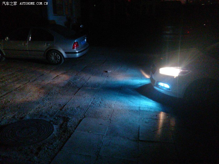

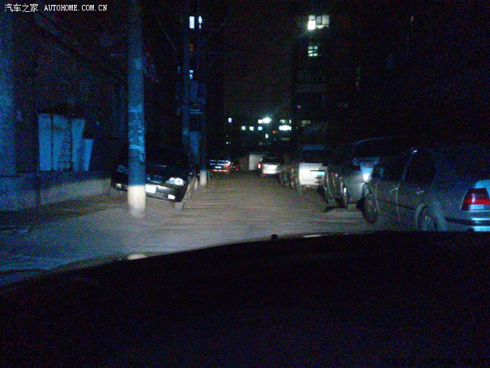

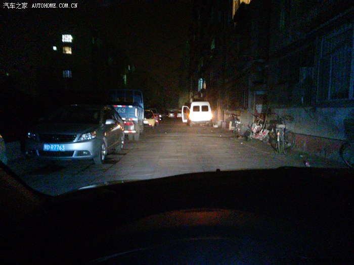

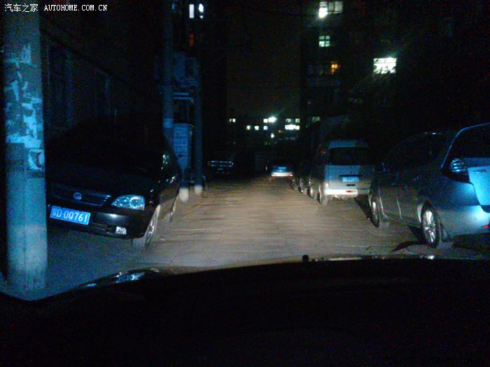

激动人心的一刻终于到了,天黑的怎么这么慢!
爽~~~5000K还是有些黄光,知足了,太白了雾天容易出危险!
近点的~~~

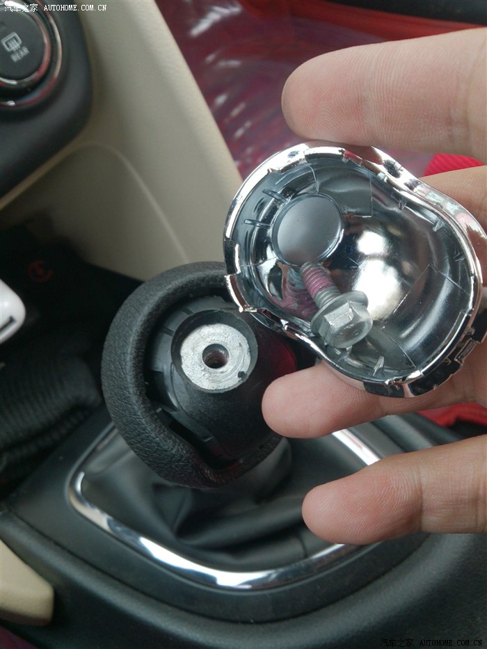

终于完事了~~~现在普及下排挡头的拆卸方法(定了个排挡头,还没到练习下),原来拆过捷达的,拧一下就下来了,那天下午吃奶的劲都用了,挡头纹丝未动,后来打电话给客服问了问,终于知道怎么拆了~~~
先将挡头 塑料盖子拆下见图,沿着缝隙撬开~~
取下后就一目了然了!!!
拧下螺丝!!
在拉开下面的按扣~~
完成!!!
