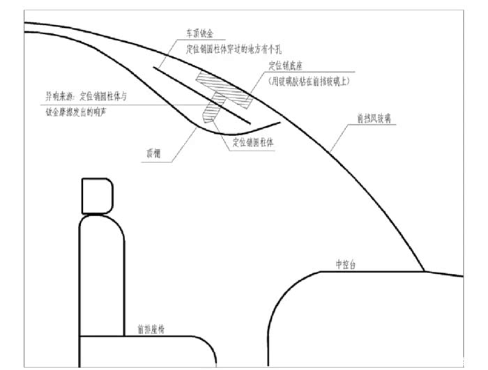

2:目前确定了异响位置。(4s请厂家工作人员来检测出的,带着助听器检测,说是钣金缝异响)解决方案往缝里塞毛粘,打胶。结果还是异响,没卵用。

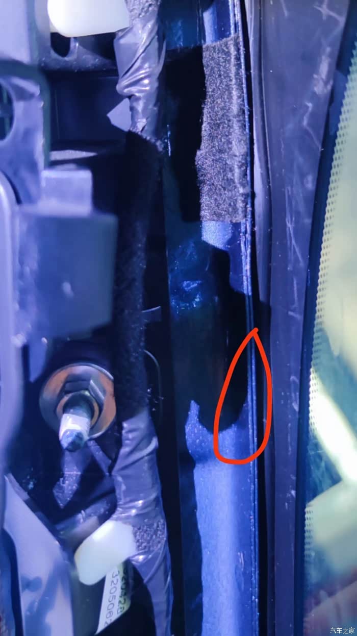

3.用手指头塞到图2里(处于图中钣金角,和前挡之间,用手指头塞住)异响会减小很多。结果:手疼,其他东西代替不了,时间长了太阳晒久还是会响
,而且不能彻底解决。

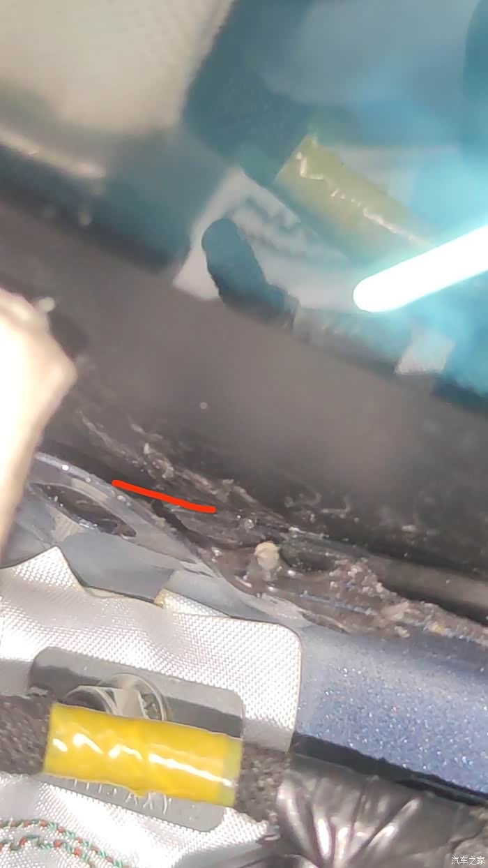

4.用手用力往外顶住前挡,异响会消失,
5.以为是玻璃定位销异响,拆除了还是响。
目前准备尝试拆了前挡玻璃重新打胶(内心矛盾,感觉不是前挡胶的问题,感觉还是钣金问题,但是钣金能尝试排除异响的方法都试了)。

手指头塞这里,异响会减小。
用手用力往外顶住前挡玻璃这,异响会减小,甚至消失。
以为是玻璃定位销有关,拆了还是响。

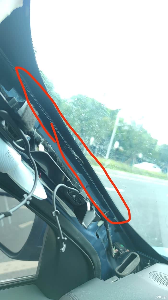

A柱内所有钣金缝(除焊点外),撬开塞毛粘
