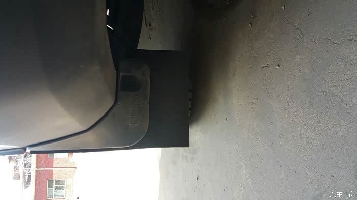

某宝买的挡泥板用的上,不需要原车打眼,无损安装

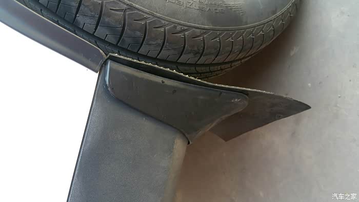

尺寸要稍大点,这样才有效果

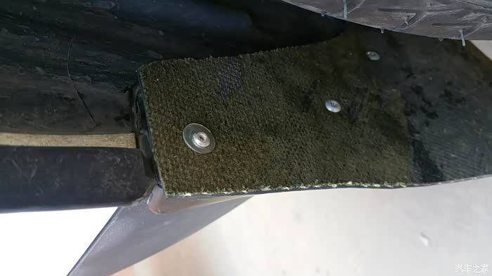

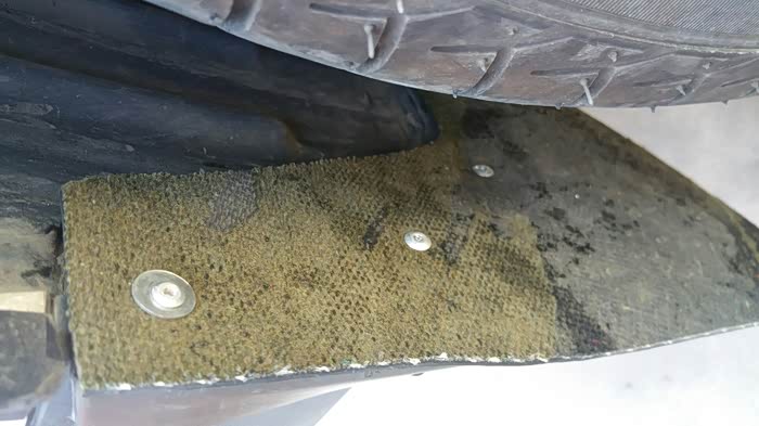

买的挡泥板上都有预留空,合理利用,将橡胶挡泥皮对准挡泥板预留孔打眼用铆钉固定,稳稳稳的没毛病
三个铆钉固定稳稳的

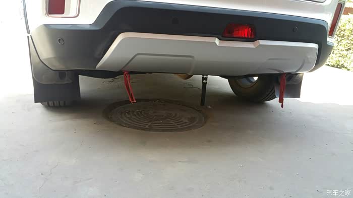

看看安装好的效果,还差个反光贴,妥妥的
只做了后轮的,因为前轮挡泥板没有预留孔,暂时没装。尺寸可以结合某宝挡泥板裁剪,挡泥皮需要略大一些
