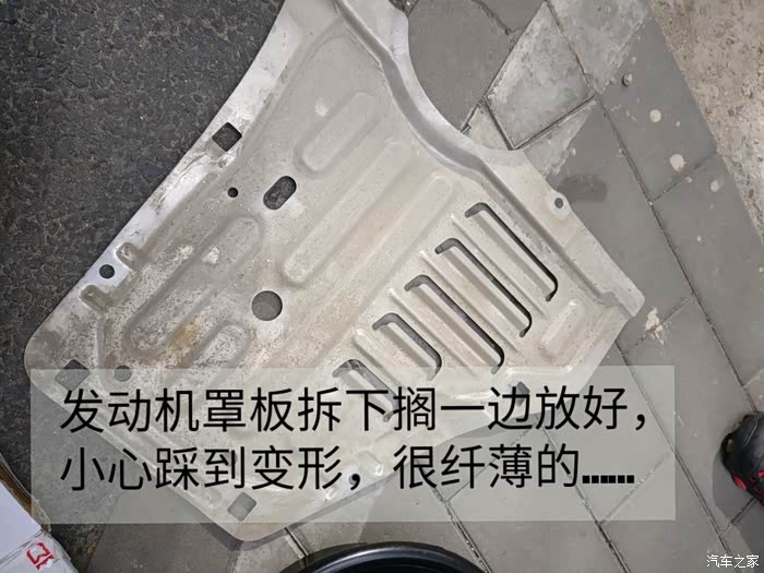

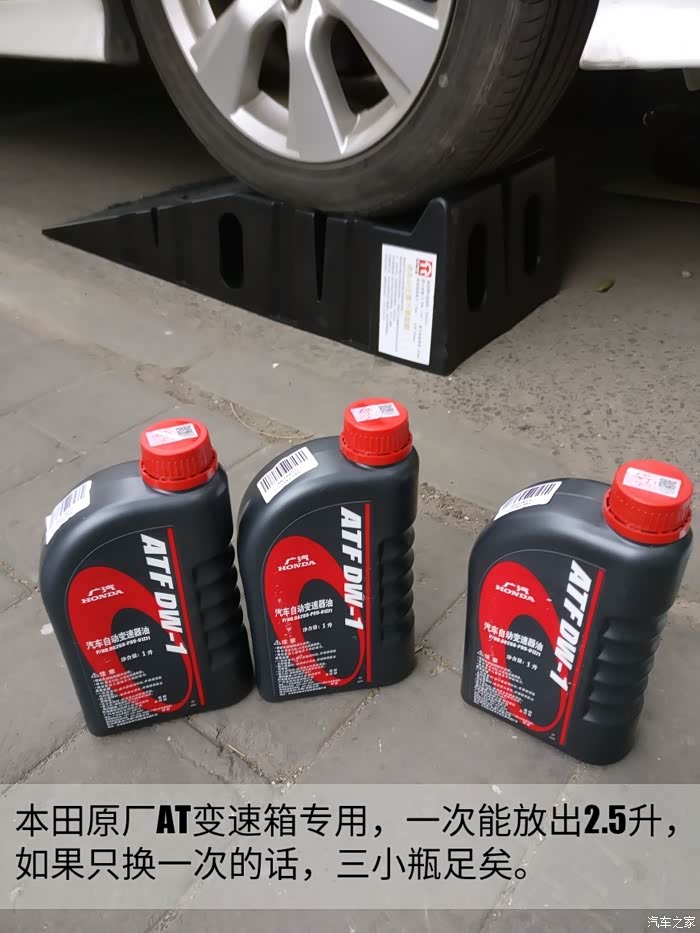

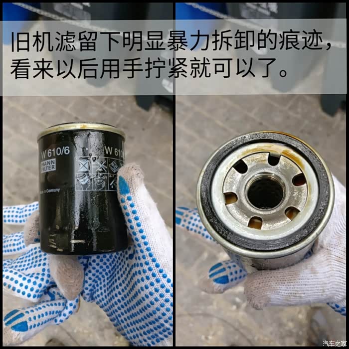

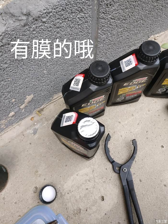

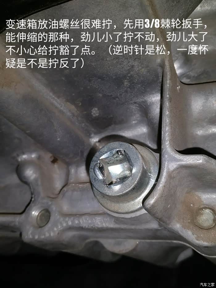

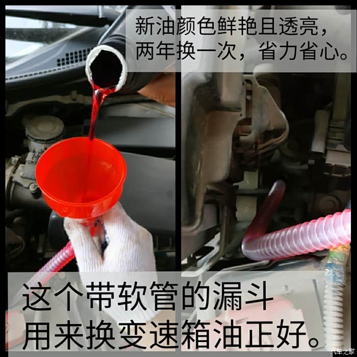

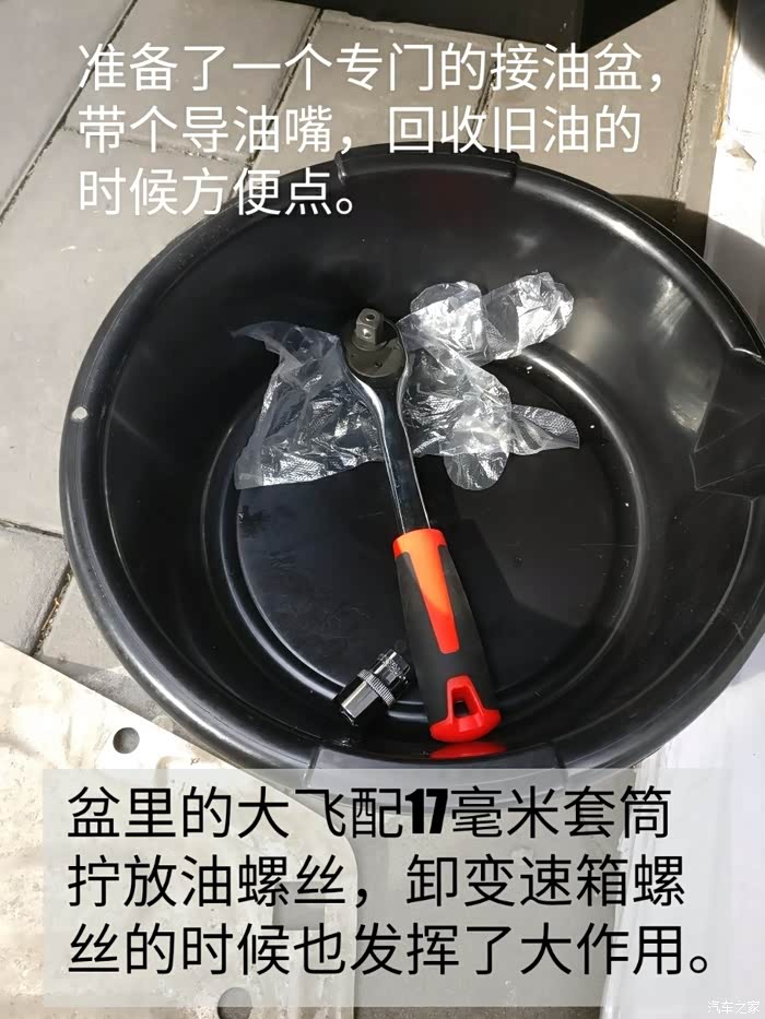

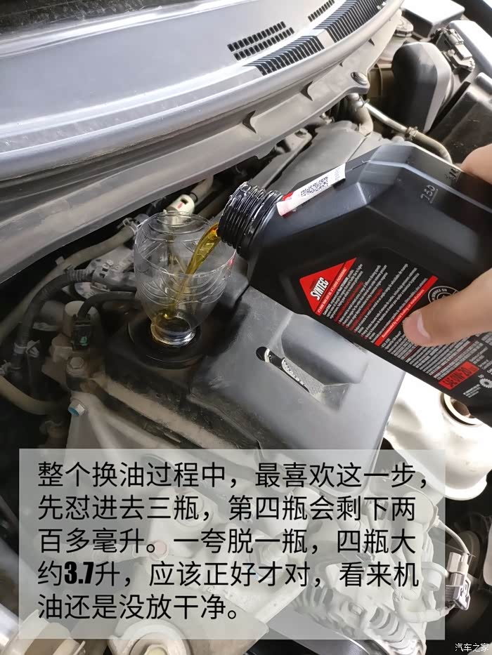

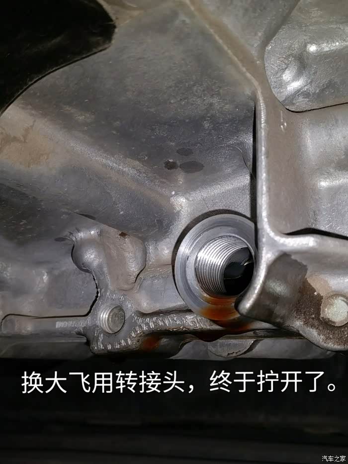

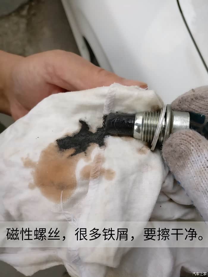

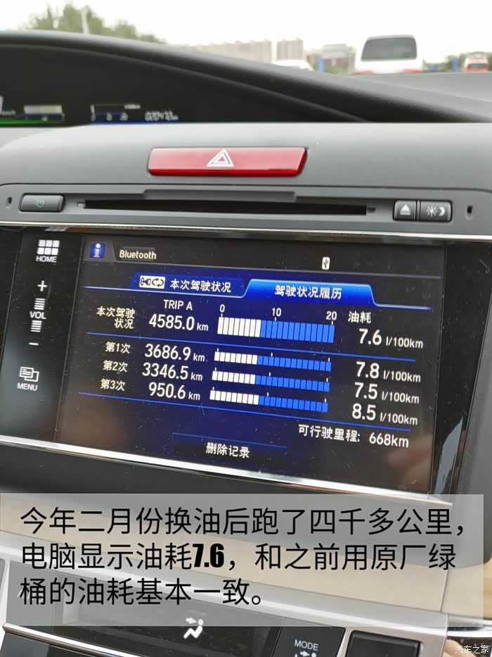

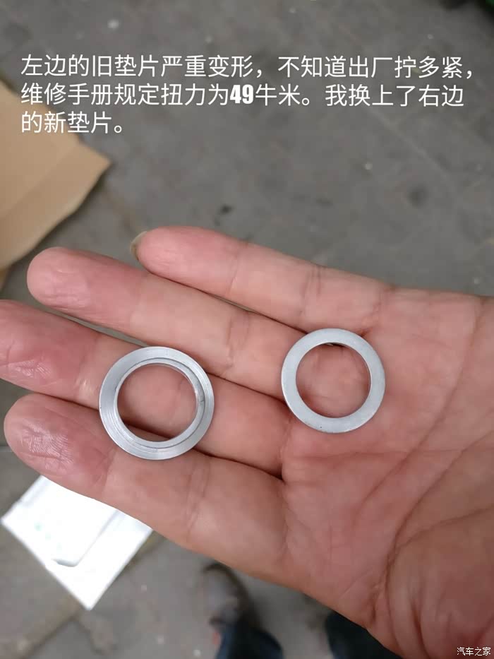

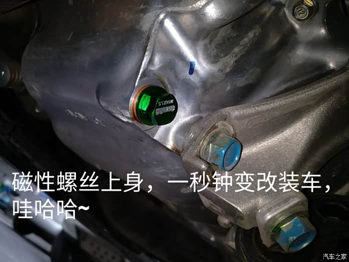

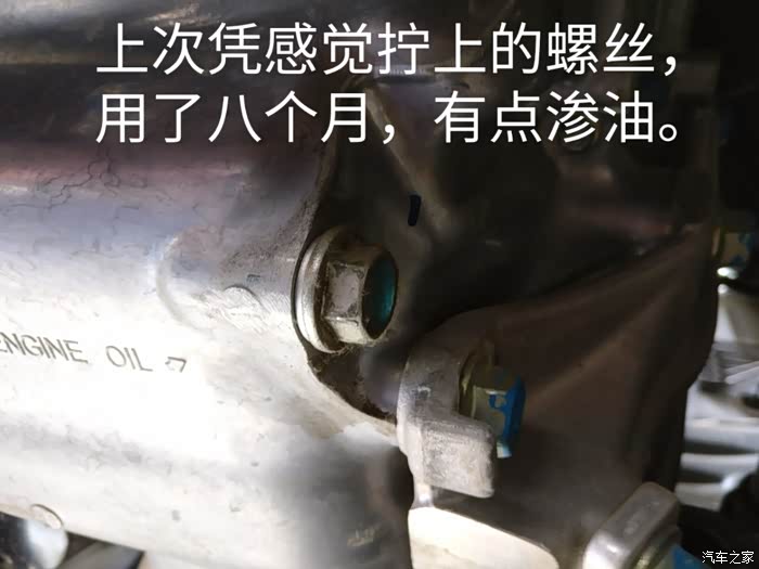

距离上次换油已有八个月,恰逢十一长假,迫不及待的开始折腾起来。这次连同变速箱油也一起换了,原厂at专用atf dw1变速箱油。重力换一次,原厂要求两年四万公里一换,我三年才跑了两万,换一次差不多了。以后打算每两年换一次。
这次换完机油后最大感受是怠速抖动减弱,看来经历八个月四千多公里之后,这锅油已经开始衰减了,以后也不必纠结换油周期了,直接半年一换。具体过程大家看图,经验总结如下:

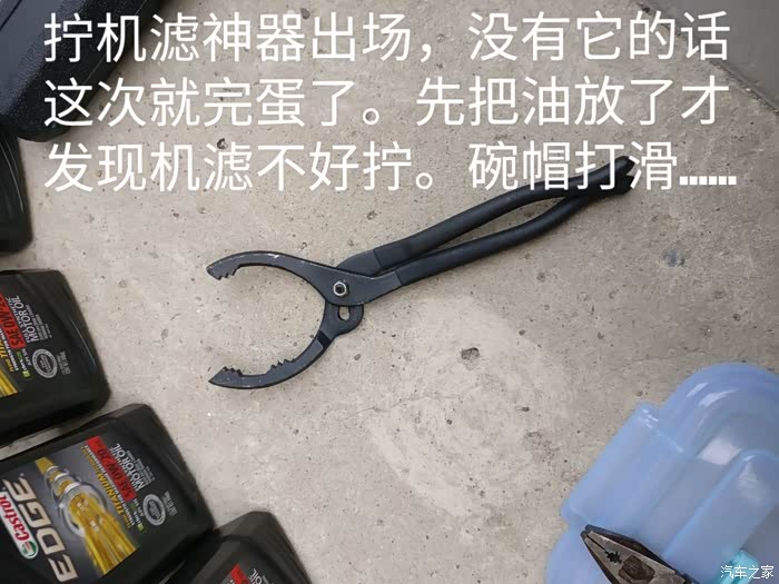

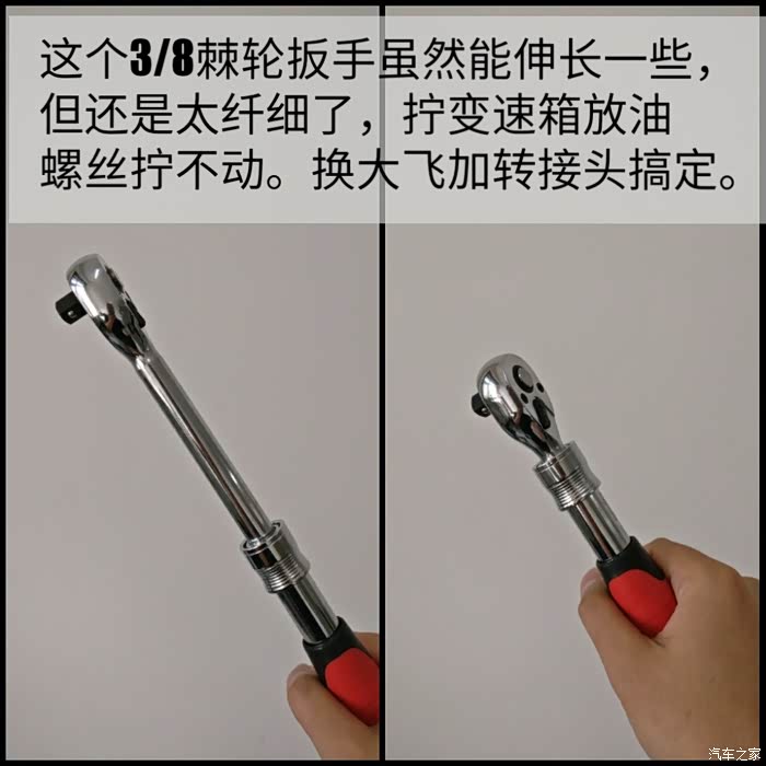

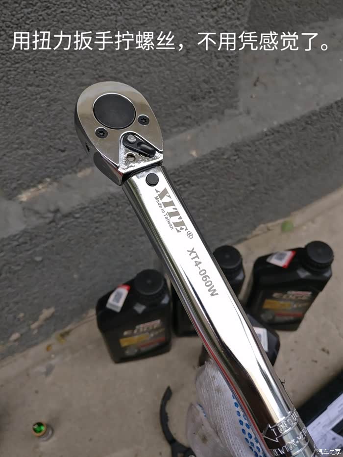

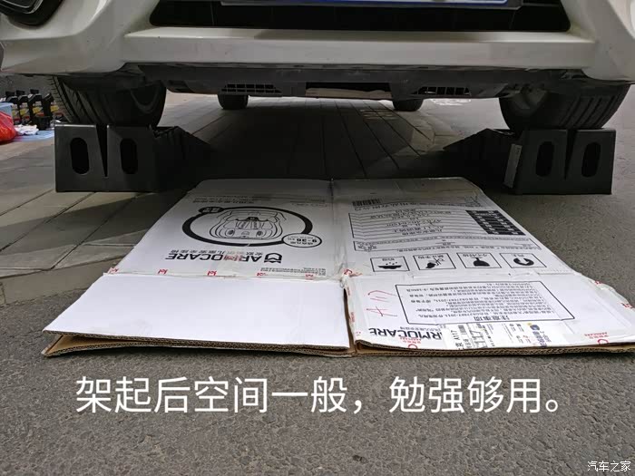

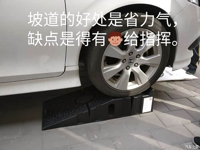

1.工具必须齐全,遇到意外情况一件合适的工具可以“逢凶化吉”。
2.换油很简单,但也有步骤,提前想清楚可以避免小麻烦。
