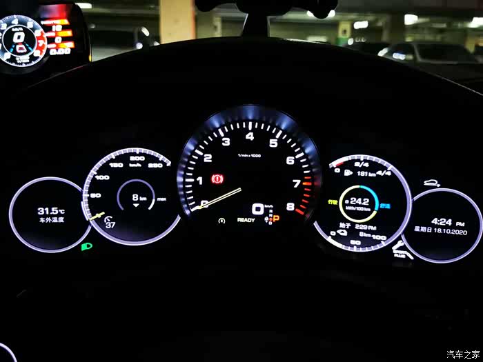

1、前天去广州天河希尔顿酒店见客户,回来的时候看了一下电量还剩6KM,把油耗显示调整成自此时开始计量。
回程广州市区比较拥堵,上了高速也有修路拥堵路段,67公里后回到家拍了下面两张照片,照片显示电量剩余8KM,油耗8.3L。
2、回到家电量有所上升,表明我肯定路上用油充电了,在用油充电的情况下油耗能控制到9L以下,如何操作?
明白一个原理:
在拥堵、低速路段,油驱的效率是远低于电驱效率的。
3、继续讲故事:
刚出酒店的时候拥堵不严重,我就使用H模式E-CHARGE给电池充电,当充到10KM时开始发生拥堵了改用H模式AUTO纯电前进,此刻我观察了一下油耗是11.4L。花了半小时开出拥堵路段电量剩2KM,此刻我观察油耗是8.7L。我切换驾驶模式为H E-CHARGE 继续给电池充电,上了环城高速路况较好电量充至10KM,在进入东新高速时有拥堵立马切换成H AUTO模式纯电行驶,过了拥堵路段电量还剩6KM,此刻油耗是9.2L。进入东新高速切换成S模式,缓慢给电池充电至12KM四格电,路上车多车速不快均速100左右,下了高速转H AUTO模式纯电行驶,直至回到家中车库拍下油耗8.3L/100KM,电耗24Kwh/100KM。

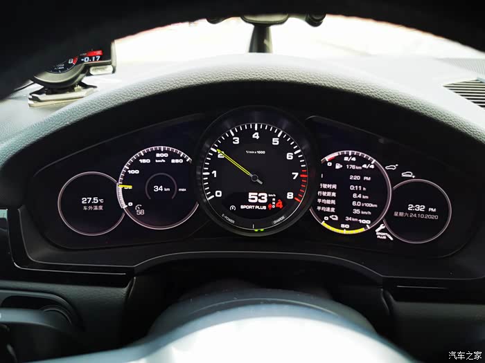

拿上周从广州到深圳一路拍的几张照片,来讲解一下高速开卡宴混动的技巧
1、上高速的时候,我拍下了第一张照片,电量9格油耗6.0,初上高速切到S+模式比较嚣张,时间线是2:32分

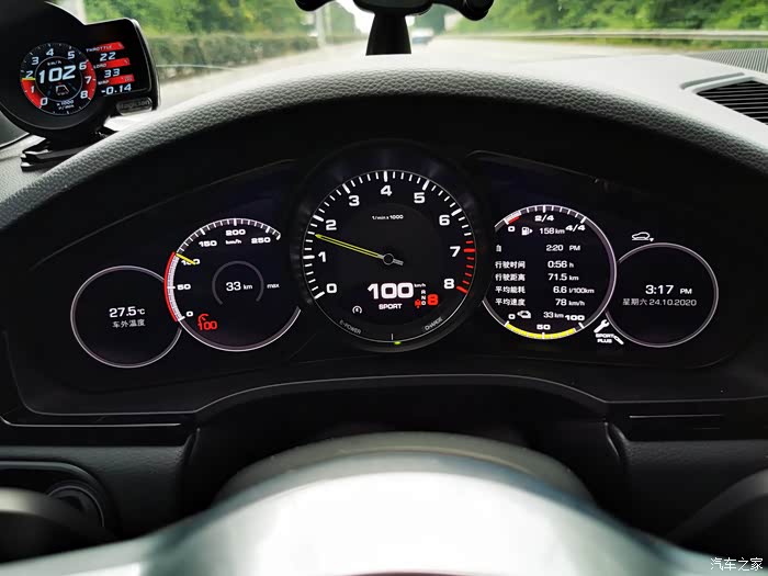

2、嚣张了19分钟,油耗上升到7.3L电量9格不变,我拍下了第二张照片,这时理性开始回归准备开始节油模式。
此时均速为72KM
此时均速为72KM

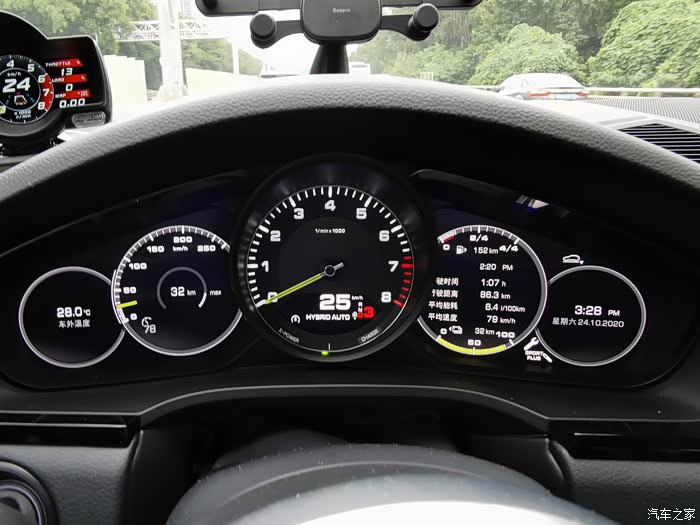

3、把驾驶模式调换成H Auto,把档位切换到M档位,9分钟以后我拍下了第三张照片,电量仍然9格、油耗下降到6.8L/100KM。

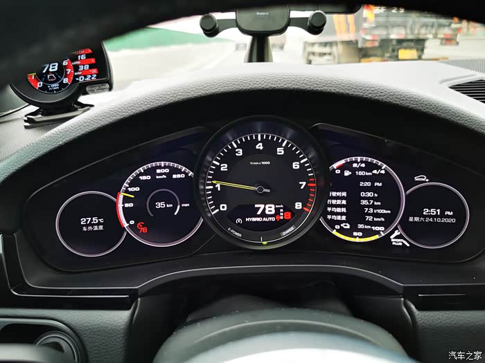

4、17分钟后,我拍下了第四张照片,电耗仍然不变油耗下降到6.6L/100KM,均速上升到78KM

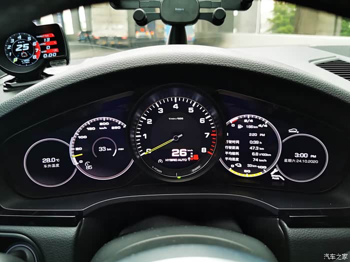

5、11分钟后我拍下了第五张照片,这时到深圳要下高速了,电耗仍然是9格油耗下降到6.4L/100KM,均速79KM/H
讨论一下
电量保持不变说明我没有使用电驱来换取油耗下降,这是纯粹的纯油驾驶技巧控制了油耗。
均速一直稳定上升,说明我的实际行驶速度还是比较快的,1:07分跑了88 .3公里,表上速度基本保持在100KM以上。
这一组照片我想告诉大家,卡宴混动上这台2.0T EA888发动机真的不一般,驱动2吨半的车长途高速油耗的真实水平,这台发动机肯定是那台2019年世界最佳2.0T 带有双循环+双喷射技术的3.5代EA888
