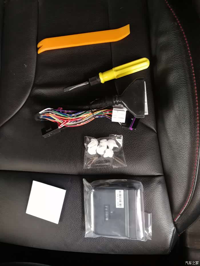

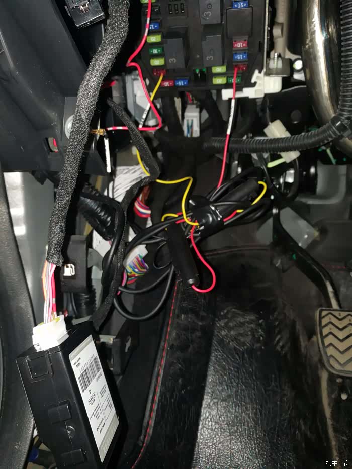

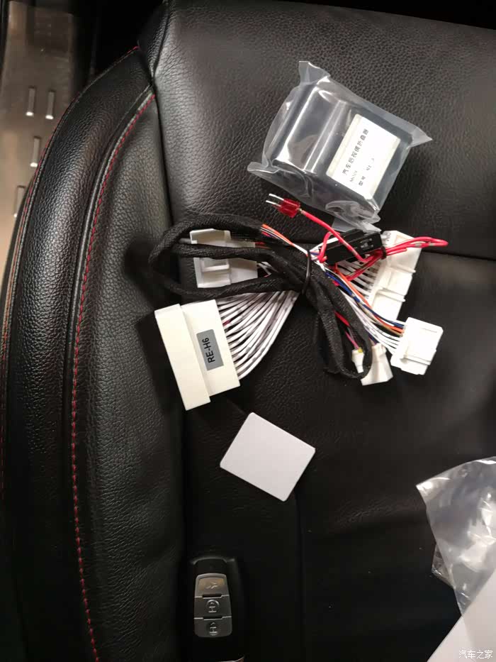

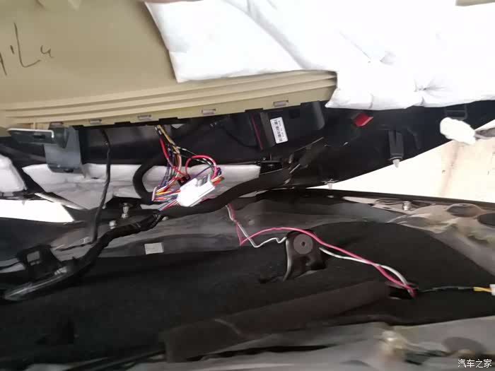

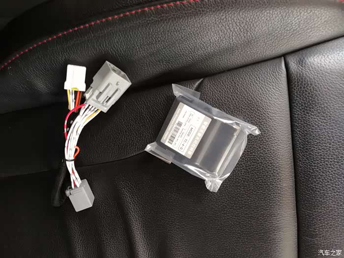

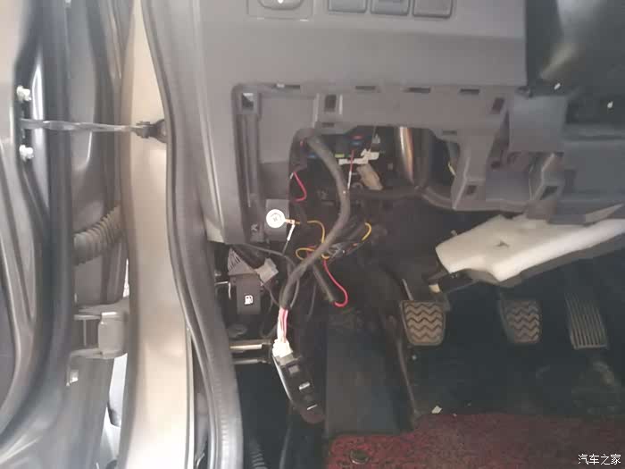

自动关窗全套
拆门后拆接头要细心
自动后视镜折叠全套
接线
接好

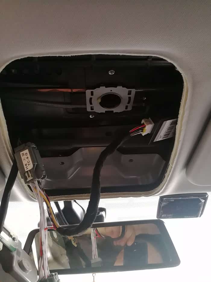

自动关天窗全套
接好

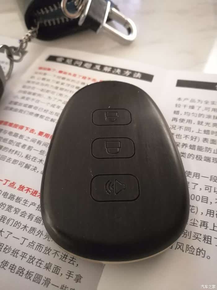

钥匙改装
原车钥匙厚重,携带不太舒服
一直想改装下,至少轻薄点,在网上查找发现确实有可改的钥匙套装,而且可以装金属钥匙,过程也不复杂
刚改完后又发现还有更好的方案,属于我喜欢的既可以当钥匙又可以把玩的类型,虽说不能装金属钥匙,但实话说金属钥匙真是极少能用得到的,鱼和熊掌不可兼得,取我所需吧。

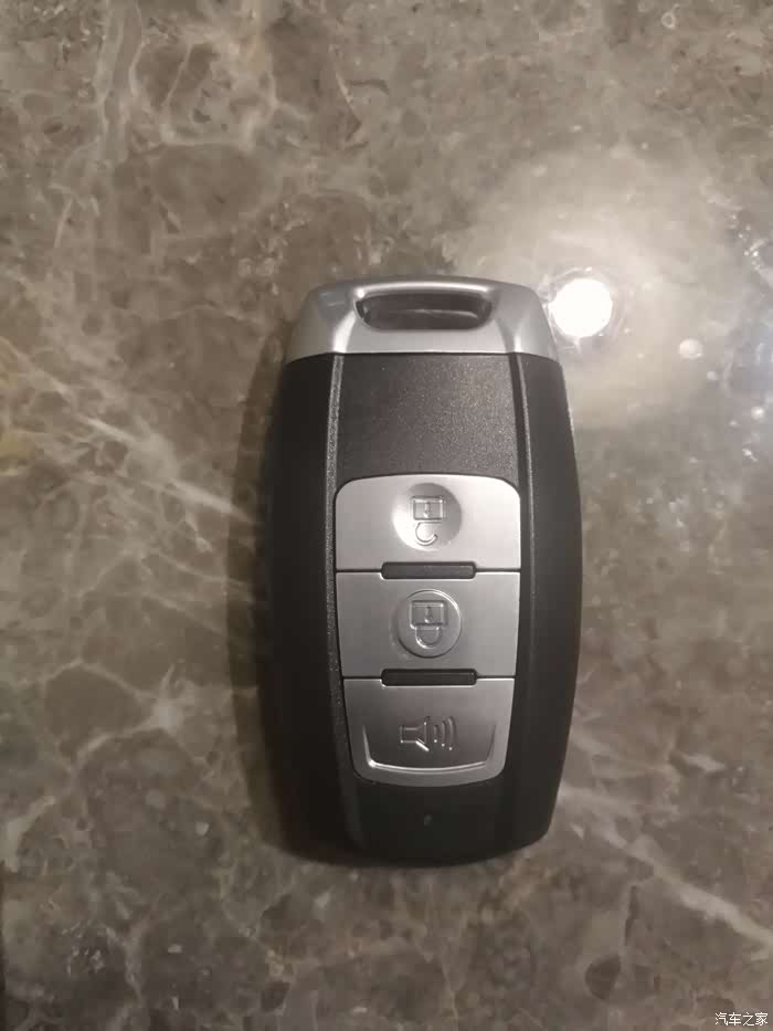

第一款正面

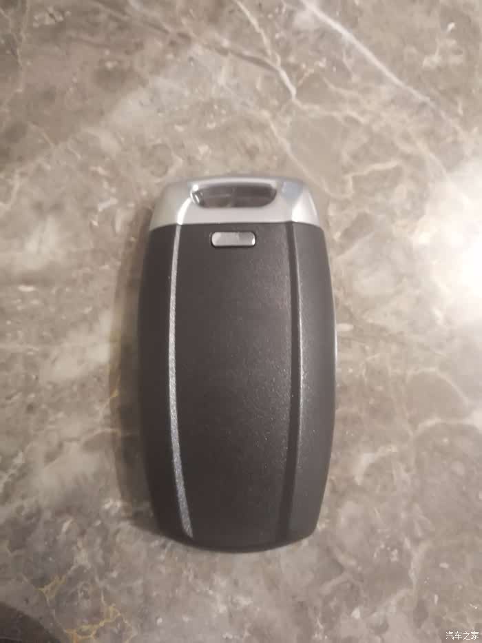

第一款背面

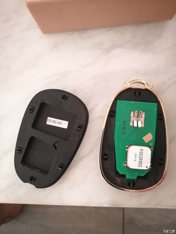

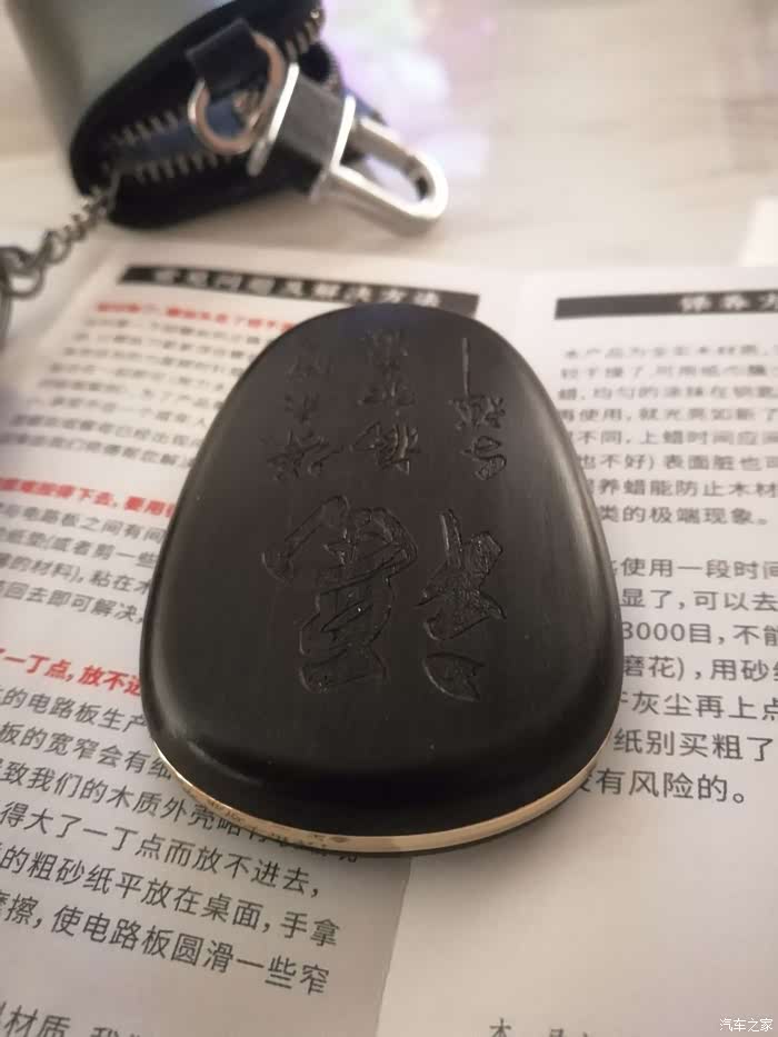

胡桃木款,拆装芯片

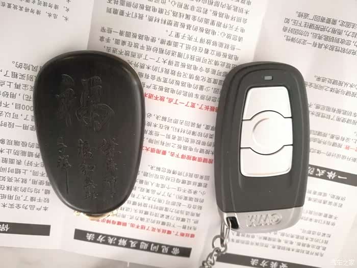

和原装对比
新款图案可以自选
按钮正常使用

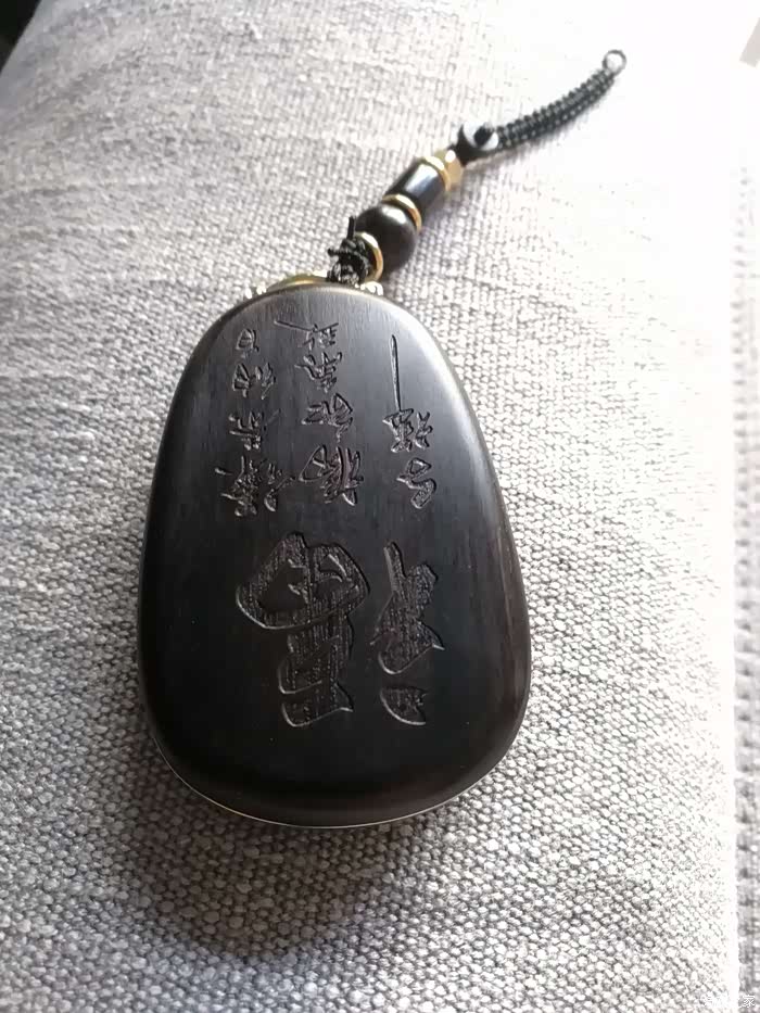

最后样子

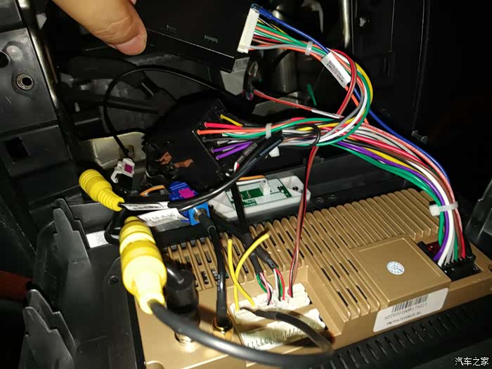

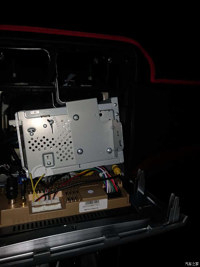

安卓中控大屏

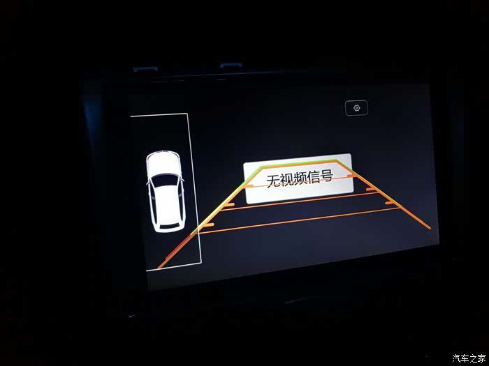

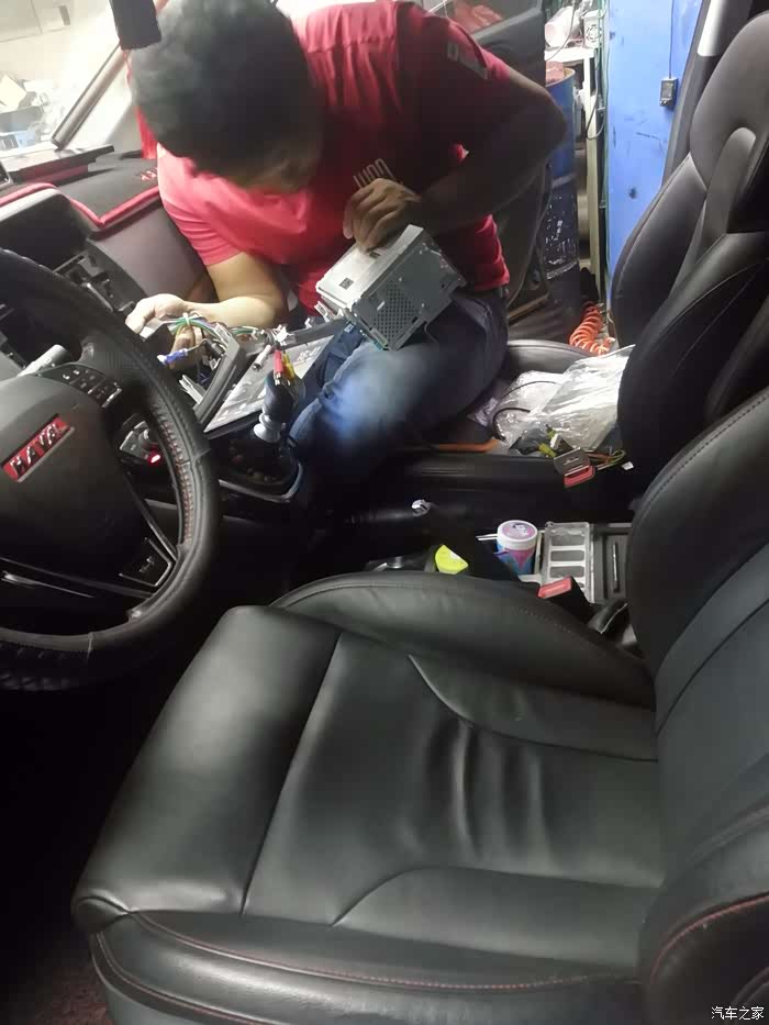

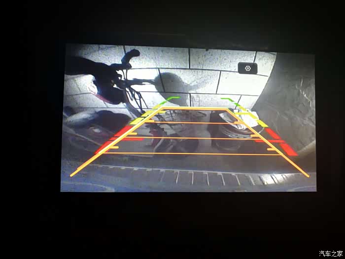

原车中控屏小,相对于安卓中控来说来说兼容差和功能少,平时除了当收音机用外没什么其他用途。想要使用实时更新路况的导航,随心所欲使用车载软件,增加中控的娱乐功能…于是在网上又搜索后购买了一款安卓中控,因为在车上时间也不是太多,所以就买了wifi版的基本款,正好共享电子后视镜的wifi热点。参考网上的教程,自己动手安装,除了倒车影像不显示,其他的功能都正常。经过和卖家沟通,又发来一套主机和线束,更换后问题依旧,无奈只能花钱找指定的安装店去测试,最终把中控配套的线束改接后解决了问题。
原车中控
免破线接插新中控
安装后无倒车影像
改装店测试,改接后解决问题

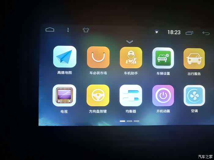

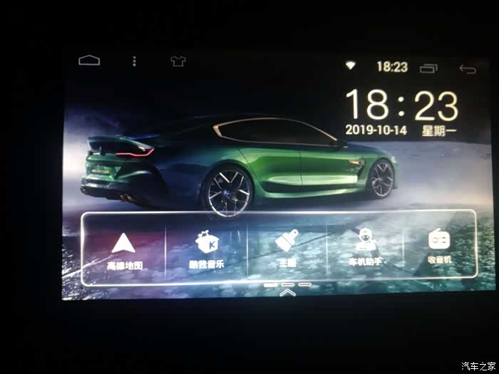

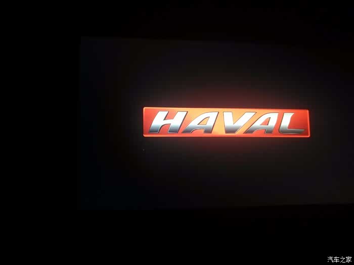

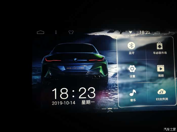

开机画面自定义
主界面象手机一样自选主题

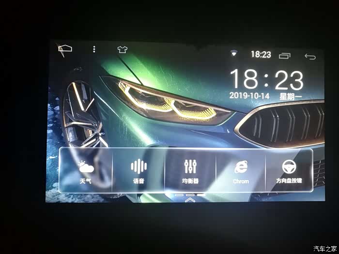

右侧第一页
右侧第二页

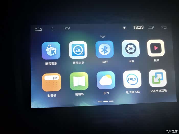

上滑后程序界面一
程序界面二

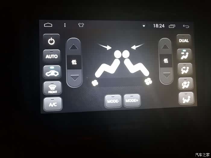

空调显示界面
倒车影像
