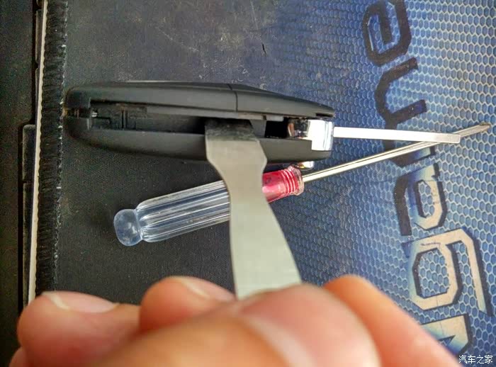

找齐工具。动手,看图:
当时一句话就说能拆。回来后,才想起自己也没拆过啊,总不能到时丢人吧。
找齐工具。动手,看图:
我选择从这边入手,当然这张图没放对位置的。要放上点。仔细看放在卡扣的位置。

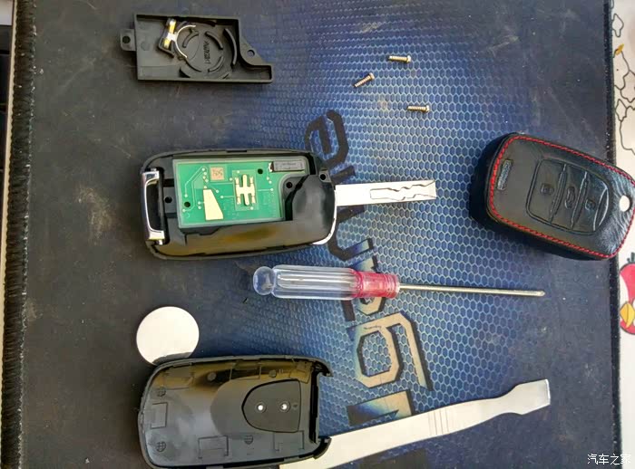

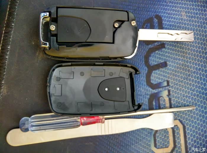

这是拆掉三个螺丝的。其实只拆下面两个就可以了
表面的盖子打开了。

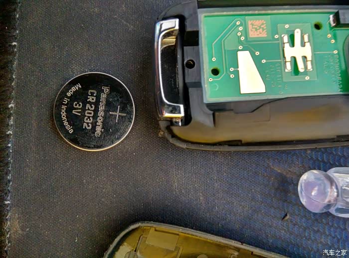

内脏。这其实不就是主板上的电池嘛。2032 2025通用。家里多得是。修电脑的哪家没有这货哦。

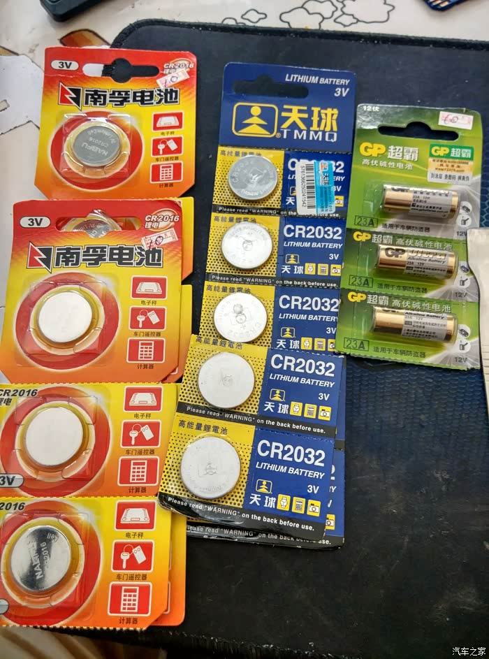

不过可能没几家修电脑的有这牌子的正品(包括我自己啊。。。。。。。
常备货,少一种12V27A。。。。。。。
