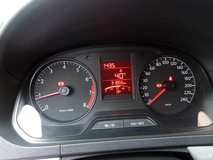

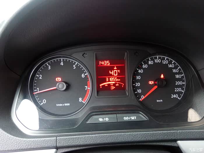

31855公里

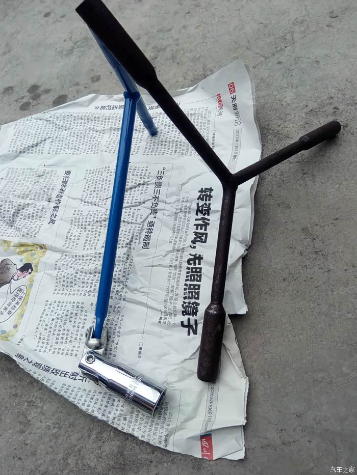

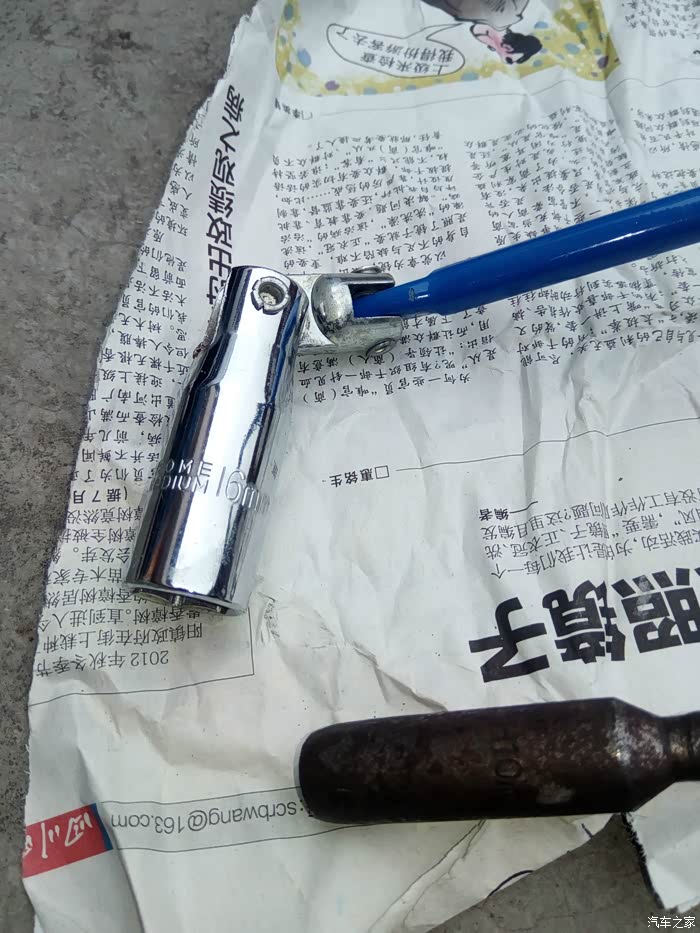

只需用到这两件工具,16的火花塞套筒和10的拆点火器的套筒。

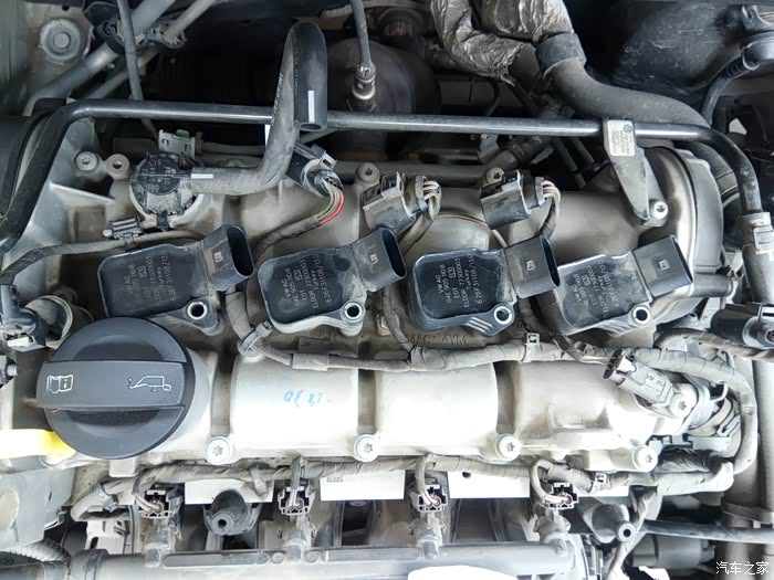

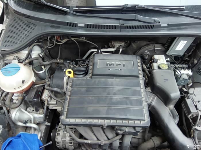

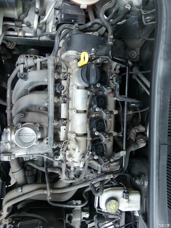

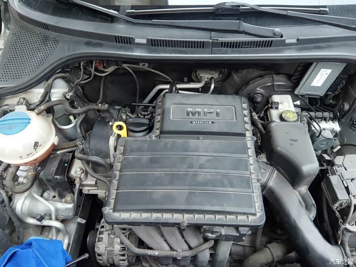

机仓
首先拆除空滤器总成,用点力向上一拉空滤器总成就下来了。

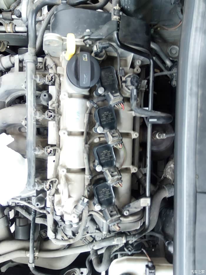

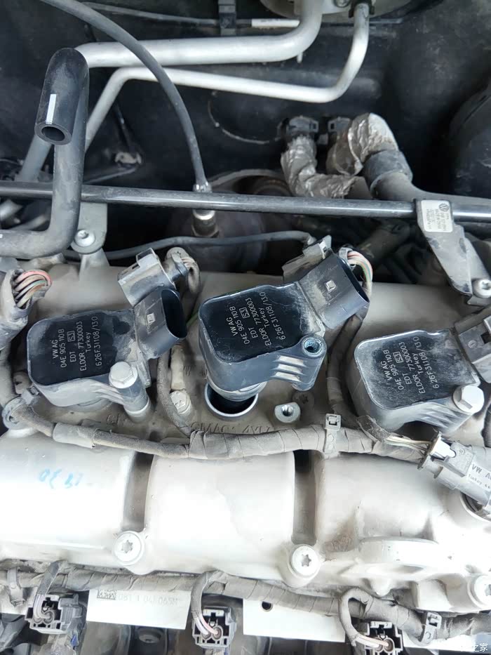

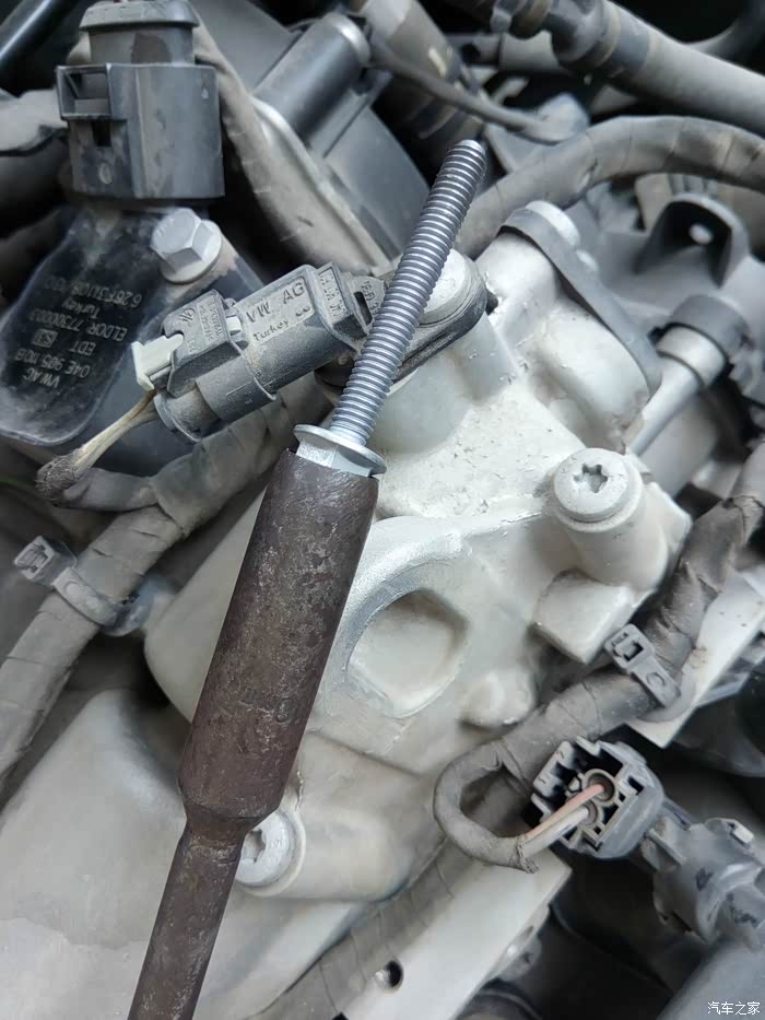

拆掉的点火器螺丝
拔掉点火器上的插头。注意上面有个卡子,轻轻按下后往外拔就出来了,然后注意别把插头弄脏了。
全部拆掉点火器插头和螺丝

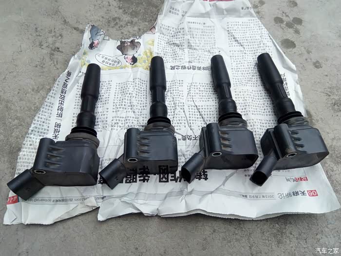

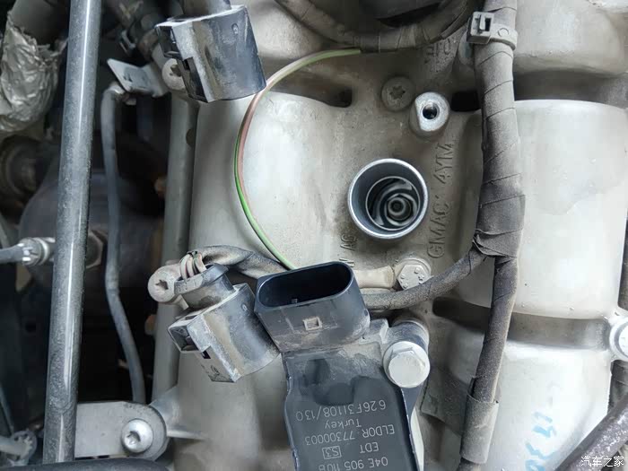

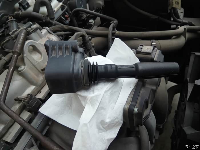

拔掉点火器后特写,注意别掉东西进去了哦。特别注意节气门要用干净的东西盖住。
点火器特写,特别注意节气门要用干净的东西盖住。

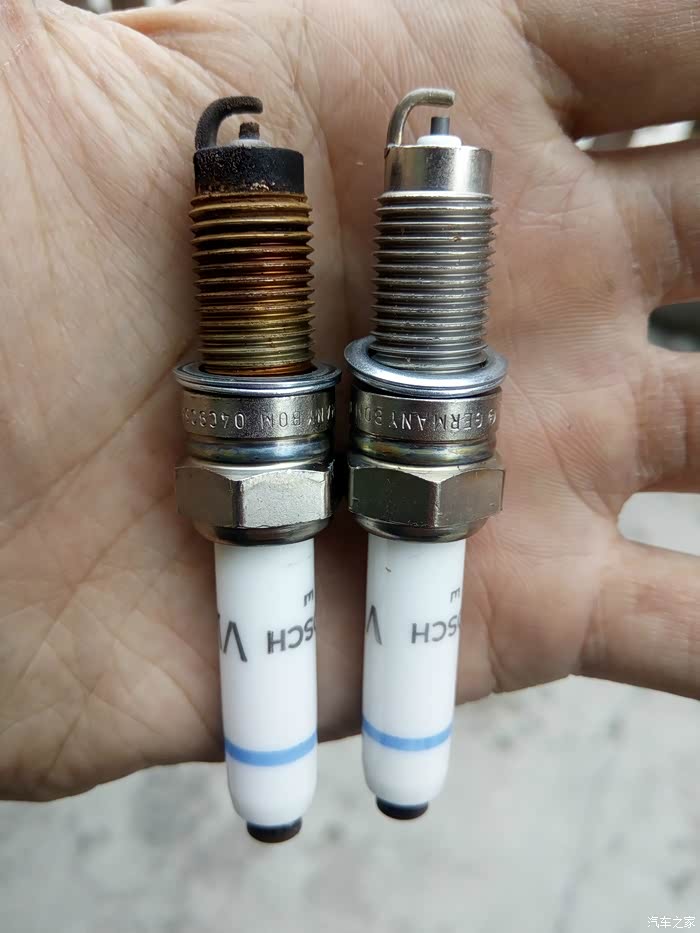

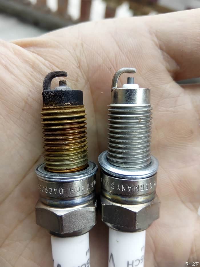

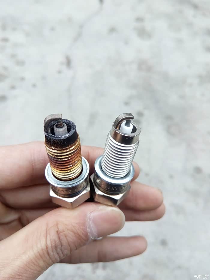

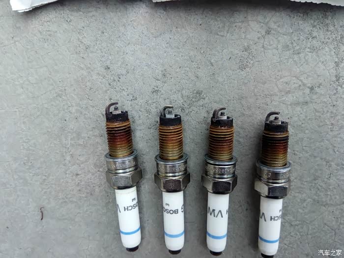

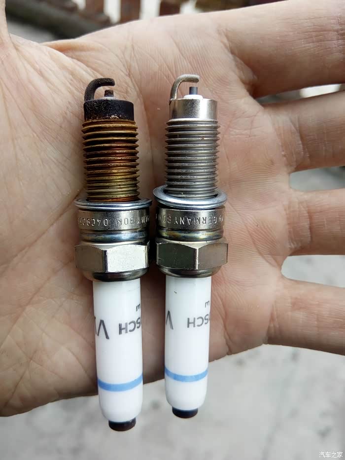

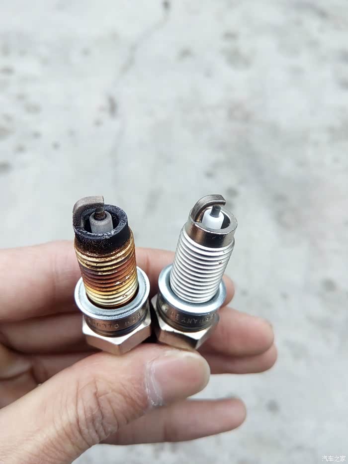

新旧火花塞对比,积碳不算很多,间隙明显变大了

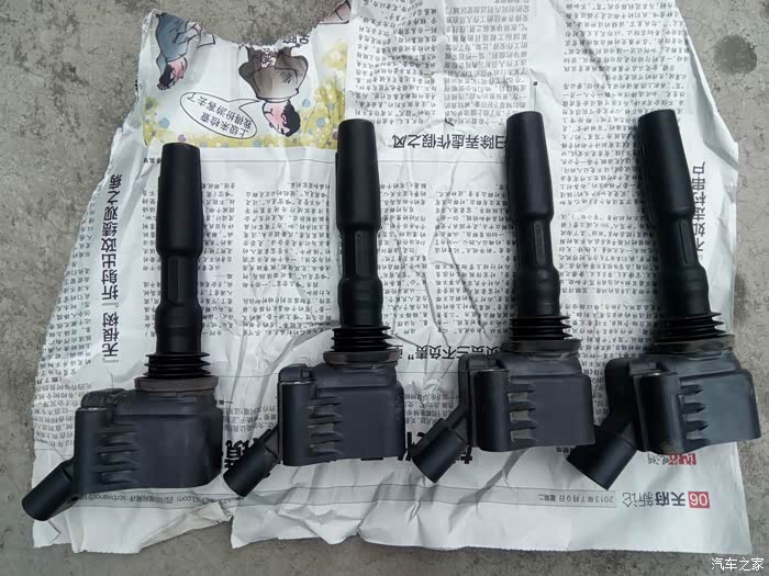

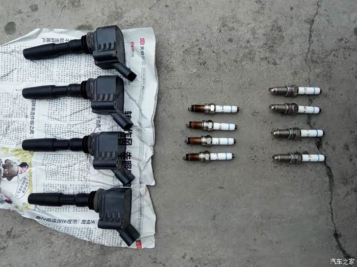

拆下的四个点火器特写
拆下的四个点火器特写

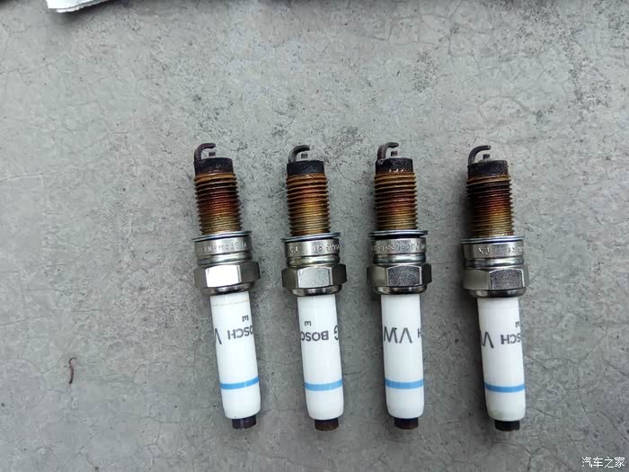

旧火花塞特写,原车火花塞德国货
旧火花塞特写,原车火花塞德国货

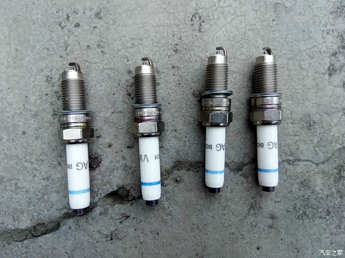

新火花塞(之前买的德国货)
特写

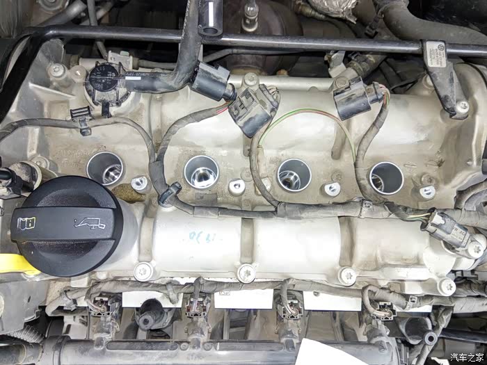

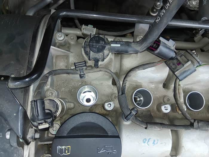

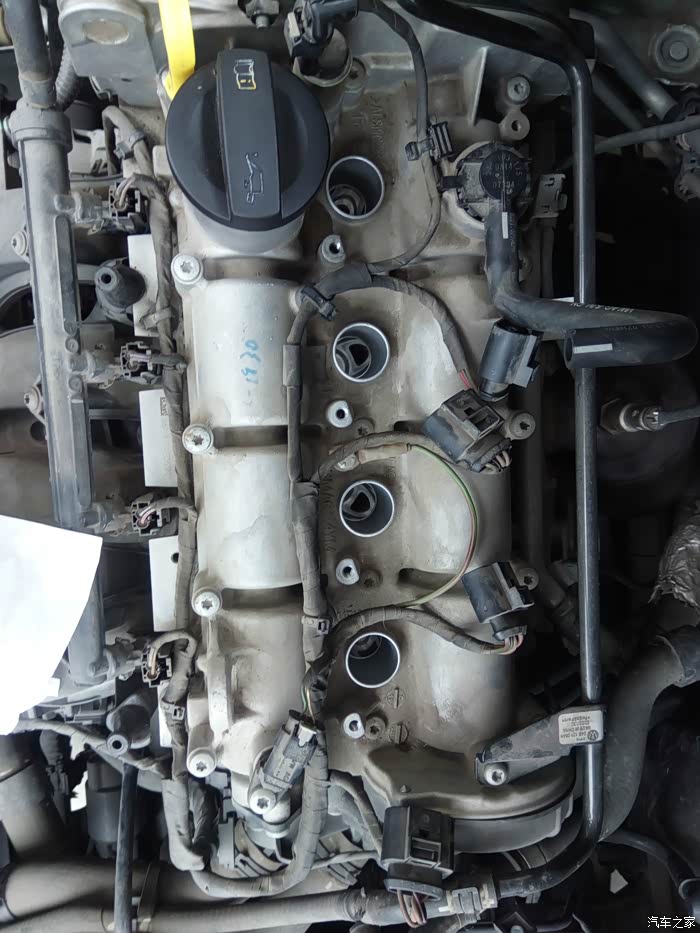

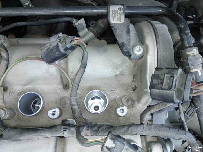

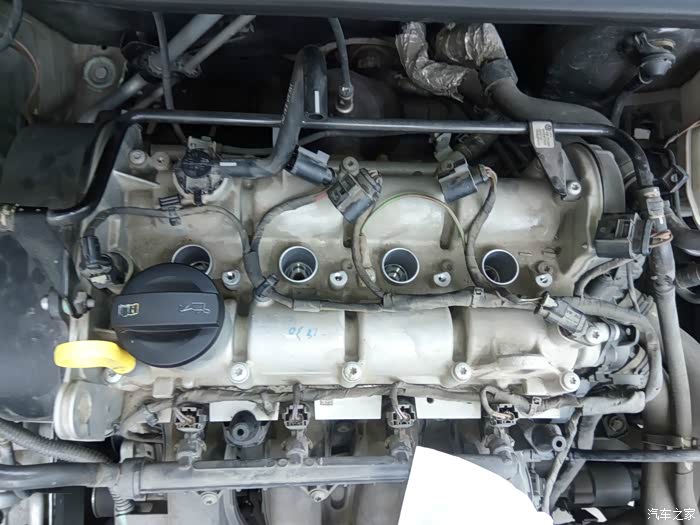

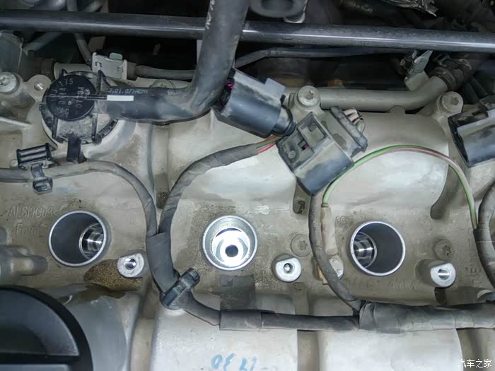

拆掉火花塞后模样
拆掉火花塞后模样
拆掉火花塞后模样
拆掉火花塞后模样
拆掉火花塞后模样
拆掉火花塞后模样

安装复位。((((((特别注意,特别注意,特别注意,安装空滤芯总成时,先对准节气门后再用力按下去,需特别检查空滤总成和节气门必须安装到位后才能启动。))))))
安装完毕后,一次启动成功无问题出现,使用几日未出现问题,冷车均一次点火成功。
