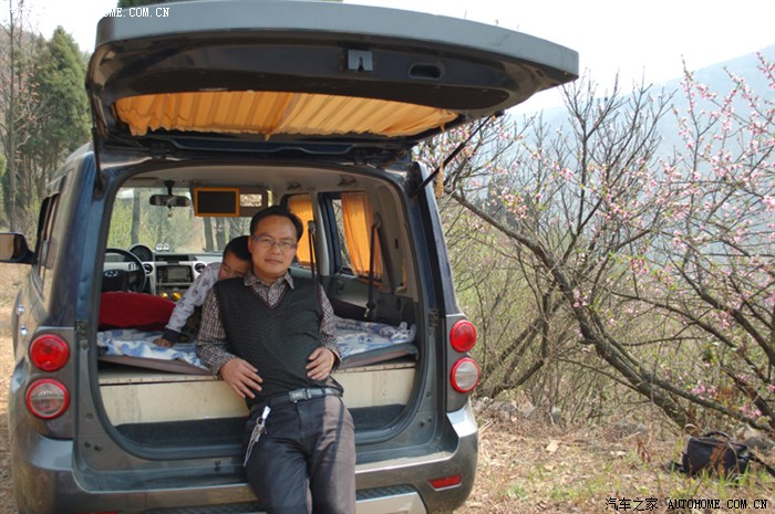

    加入M2阵营几个月了,一直没有像样的作业,所以沉默着。呵呵。无奈本人是一个房车痴迷者,可囊中羞涩,只好用M2简单的改一个床车玩玩,这也是我看中M2的原因之一。M2的种种好处,各位TX已经说了很多,在此不再赘述。有了床车,遇上天气好的周末,带上老婆孩子,野外疯去咯。至于床车的种种功能,我不说,发挥你的想象力,呵呵
    得益于M2的大空间,改床车很简单,床的部分我花了一天时间完成,其他部分,是有时间就弄一点,总之耗时不多。关于其他露营装备,就慢慢完善。当然咯,做工粗糙,欢迎拍砖。

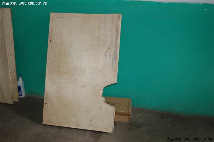

  3、最后的木板锯成100CM长60宽的两块木板,把车车后座位向前放倒,比一下轮拱所在位置,然后曲线锯伺候,锯两个弧形下来,锯多少以木板能卡住轮拱,放平为准。完成后砂纸打磨边缘,上合页。
(合拢状态)
(打开状态)。

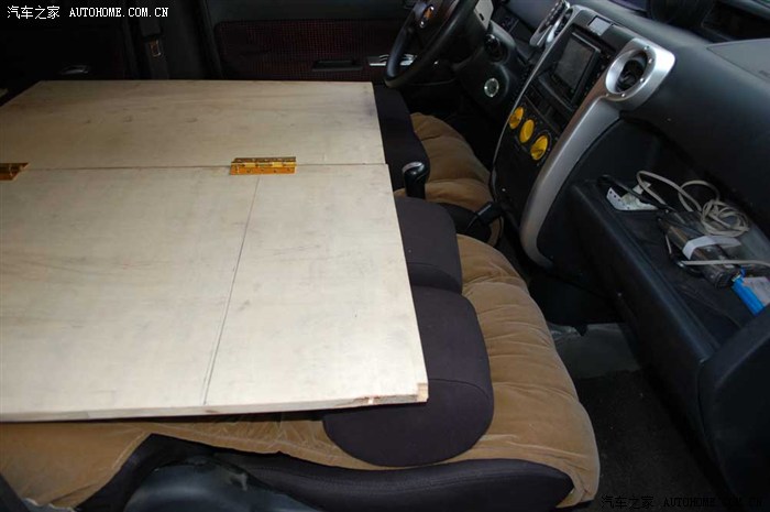

    5、将带弧形的木板放到方框上去,打开,铺平,另一头达到后座背上。
    6、将前床板放到前座上,打开,铺平。前床板一端直接放到前座靠背上,一端放到头枕上,以平整为原则。别担心座椅的支持性能和牢固性,据我亲身体验,每个座位承重远远超过200斤的,五个座位承受一家三口重量绝不成问题。

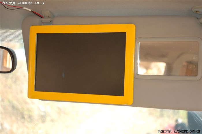

    10.2寸电视,用烂上网本屏幕diy的,网购液晶驱动板140元,挖掉副驾驶遮阳板装进去,耗时一天完成。前顶灯取电,装一个船型开关控制。显示效果很好,分辨率、色彩比那些同尺寸的车载电视强太多。外框将就烂上网本原来的,加3元自喷漆搞定,牺牲了遮阳板化妆镜的盖子。播放器,网购安卓播放器500元,高清不错,外接广播电视村村通的锅盖50元(正版锅盖,国家补贴)优点:便宜,收台多47套习惯了定位很快,缺点,只能停下来的时候看。比动辄7、8千元的动中通价格优势不言自明。

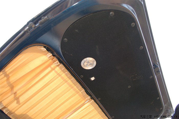

    后备箱尾灯,朋友送的LED 3W射灯0元,原来是220V的,我丢弃原来的整流器,用3颗7135整流电路串联供电,直接在尾箱盖取电。亮度不错,基本满足照明需要,准备再装一个。开关3元,哪里都有卖。

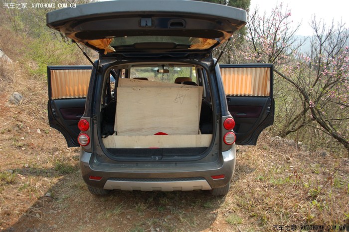

    尾箱方框是这样摆的
    运输过程中:木板立着放(不美观,抽时间把前排木板锯掉3CM就能放倒框里),两床自动充气垫绑在一起,行李一般放倒后座上。

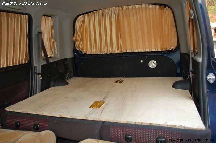

放倒前后座椅的样子:前座椅放到最低,靠到后坐垫上而不是放到和后座一样平,这样,放倒后座,后座背会比前座稍高,形成一个坎。如图:
    铺上后床板的样子,后床板并没有完全盖住后座背,而是达到后座形成的坡上。这样做的原因是想让床多获得一点点头部空间,如果木板到达后座背的顶端可能会损失5CM的头部空间。本来这样改装,在床上坐起来的时候头部已经够呛了。
铺上前床板的样子,前排枕头支点:
    因为头枕较矮,前排床板会形成一个缓坡。不过不影响使用,我一般脚部在驾驶室这面。屁股正好落到前后床板交界位置,睡上去正好纯平交界那里还有一个靠背的缓冲,弹性刚刚好。
    前排木板一端放到后排靠背交界处,避开后排靠背的顶部。于后床板正好在一个平面上。
前后床板铺好后的效果:
    前排的木板还要改,因为在睡一个人的时候,另一半由于受力不均的情况会翘起来,不影响使用,会影响心情哦,两个大人就平衡了。准备不要头枕支撑前床板,拿我TX有高见欢迎探讨。
