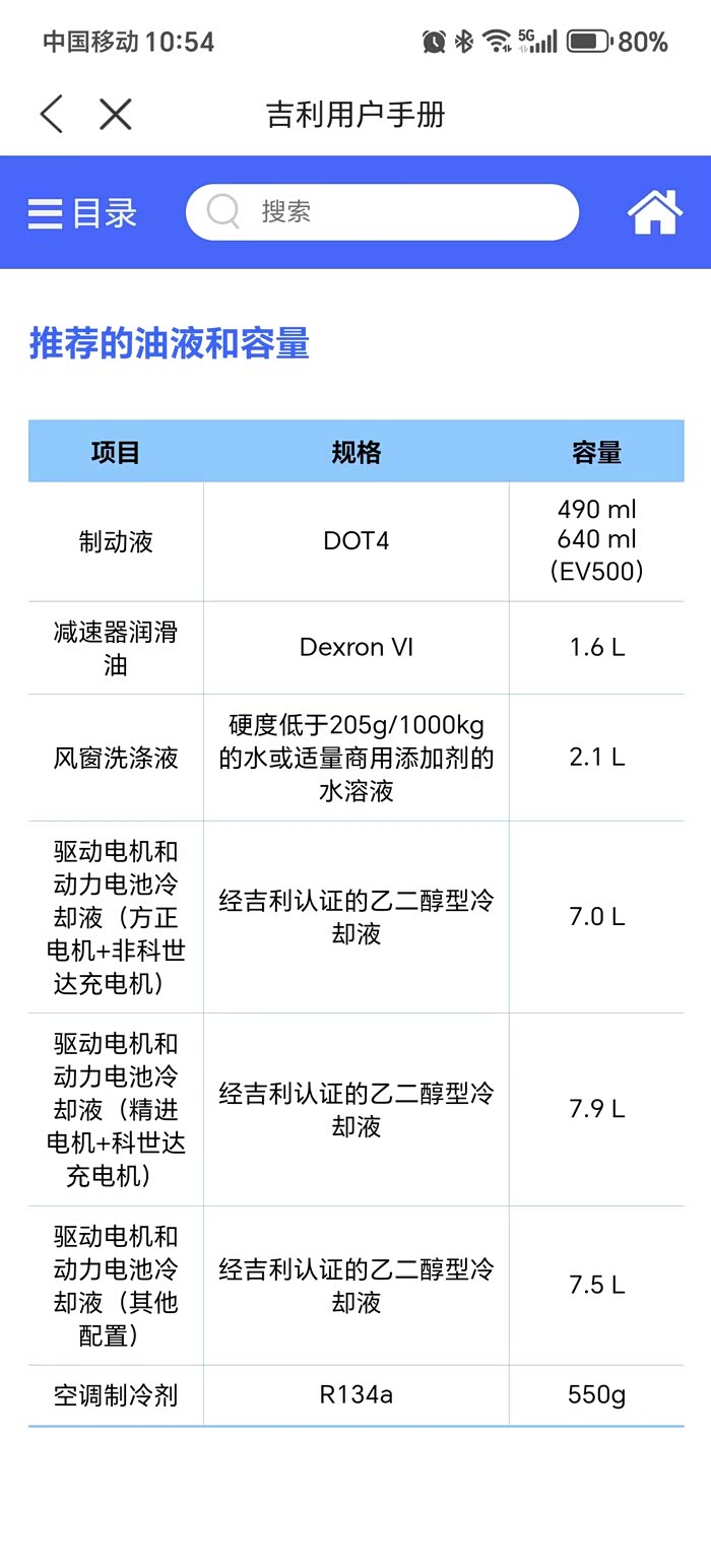

? 油品要求:加注变速箱油时,必须使用符合德士龙6(DEXRON-VI)标准的专用油品。对于变速箱,需确保油品符合“龙6”标准。
? 加注量:变速箱油的加注量一般为1.6升左右。具体加注量请参考车辆用户手册。

官方加注量使用说明书
