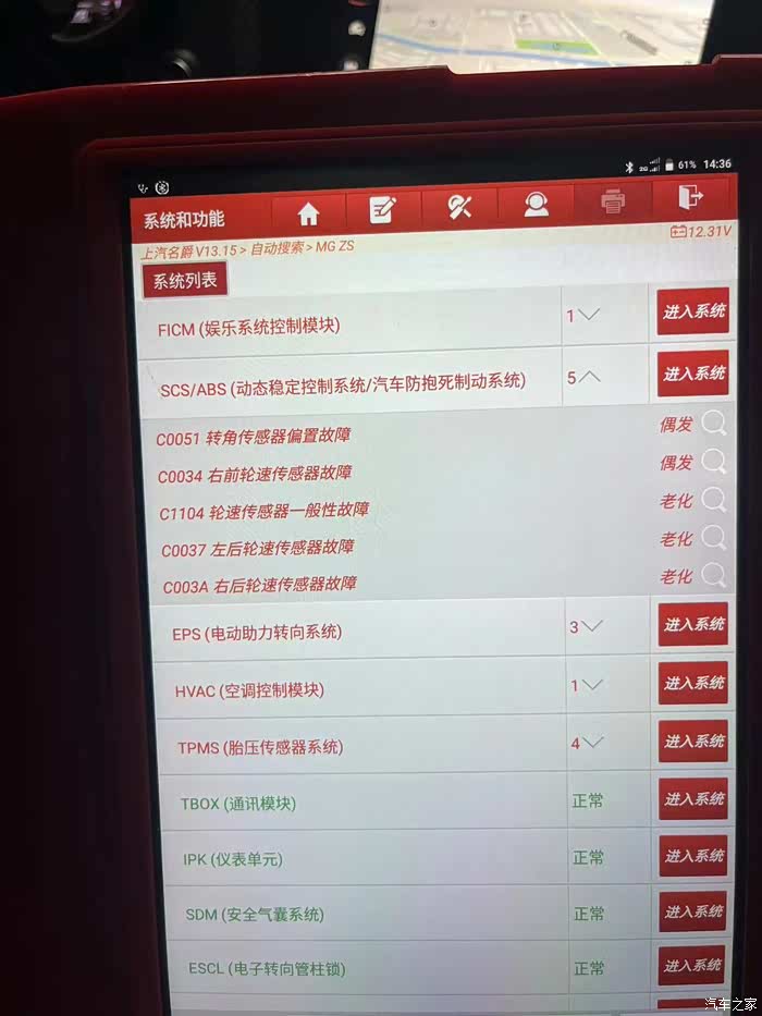

       6年的车了,6万公里,车上的易损件,电子器件有些也进入老化阶段了,开始漫漫修车路了。前段时间ABS故障灯突然亮了,就去店里检测了一下,师傅拿电脑看了一下,说传感器坏了,换一个200,可是我这三个都坏了。在这年月,这可是一笔巨大开支啊,果断放弃了,先开着吧。网上看看自己能不能换,某宝一搜,传感器才二三十一个,要是自己能换,省不少呢。看看拆装视频,看看买家发的图片,感觉有戏。就是大热天的需要找个荫凉地钻车底拆螺丝就可以了。说干就干,下单,一下买了四个,反正也不贵,省的日后坏了又要买。于是某个周日的上午,趁着太阳还不晒就开干了。用家里仅有的一把活动扳手,硬是完成了三个传感器的更换。

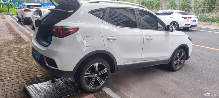

找了个马路牙子,垫了石头,上去了,这样下面的活动空间能大一点
拿前面挡太阳的当垫子就可以钻车底了

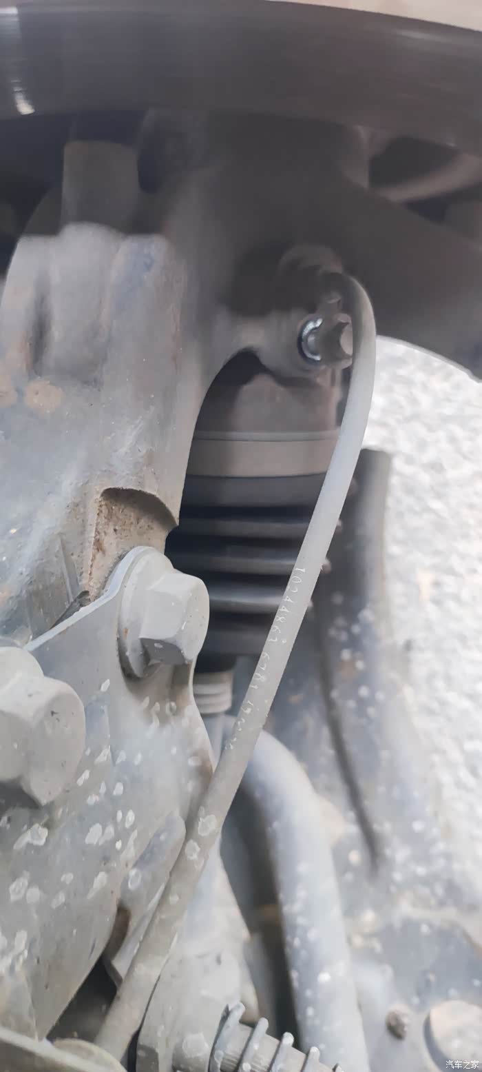

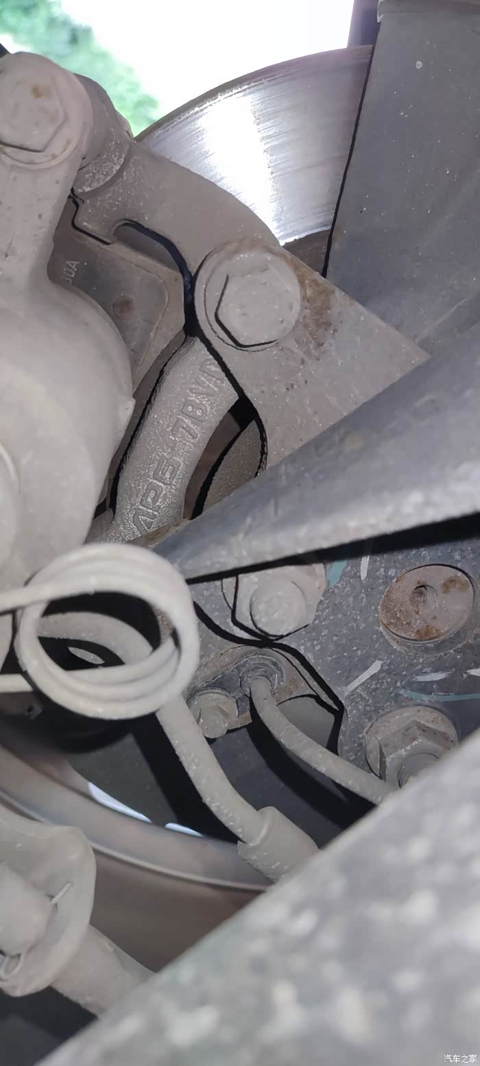

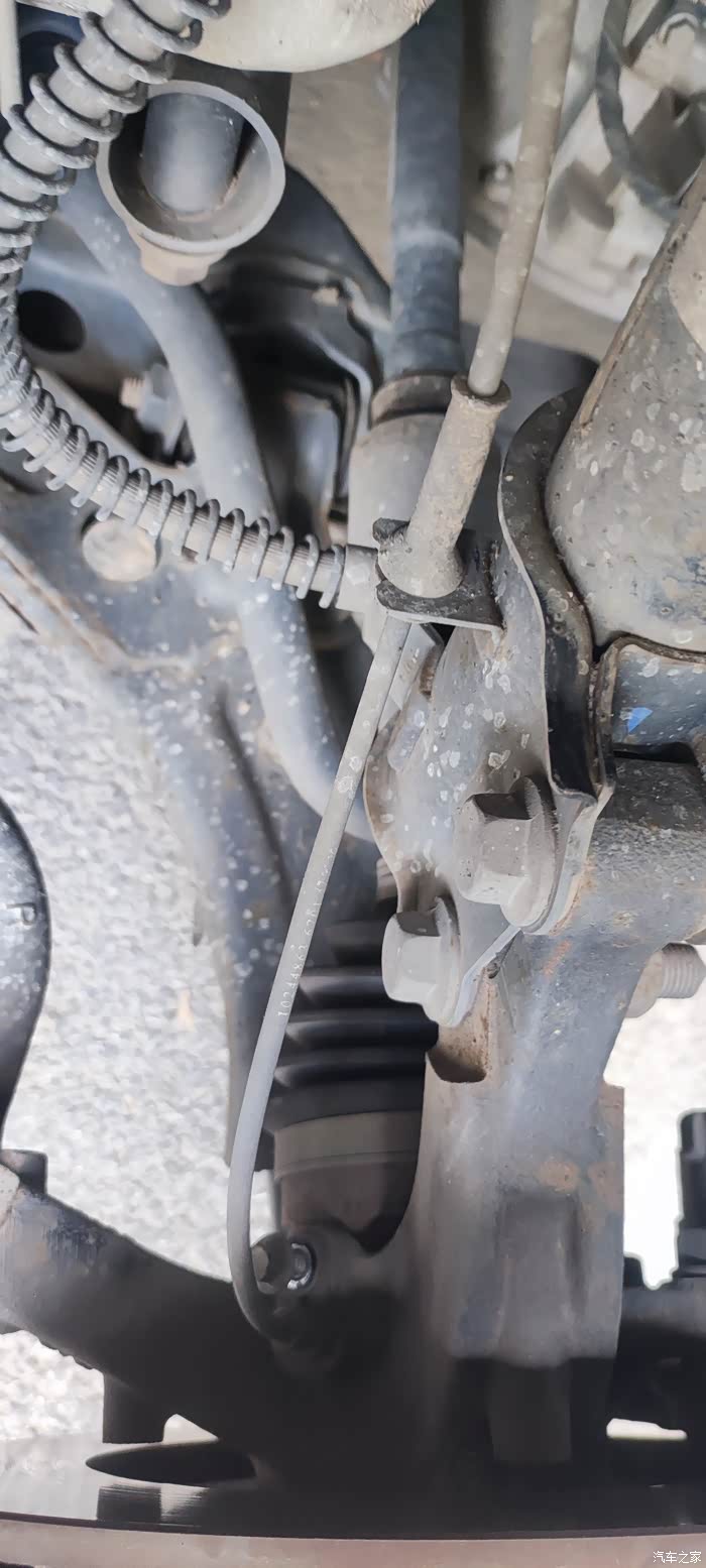

一颗螺丝带线的那个就是了,检测车轮转速的霍尔传感器
家里有套筒的更方便,扳手实在不好拧

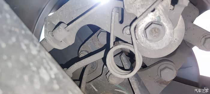

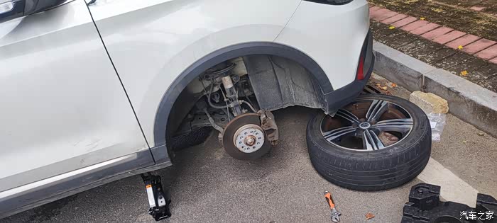

前面拆了轮胎更方便,不用钻车底,直接就能看到螺丝
拧松的螺丝就是了

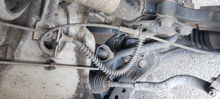

走线按照原车原来的传感器卡扣和位置
拆掉螺丝,敲一敲就出来了

     传感器买的副厂的,25一个,有钱的也可以上原厂的,估计还是会坏。保修期内的时候已经索赔过一个了。周日刚开始只换了后面两个,跑了一圈还是有故障码,就把前面的一个也换了,故障码就没有了。前两天去换机油,师傅说下摆臂胶皮也开裂了,要更换,研究了一下,自己好像搞不定,再开开吧,轮胎也要换了,刹车油也要换了。。。都是钱啊。
