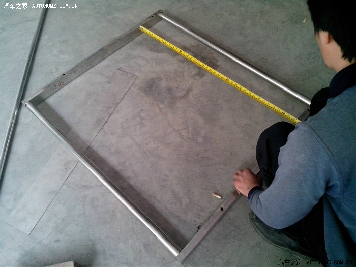

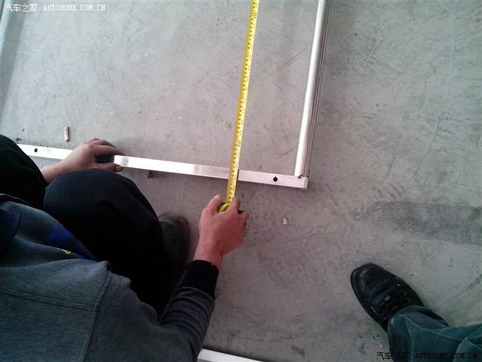

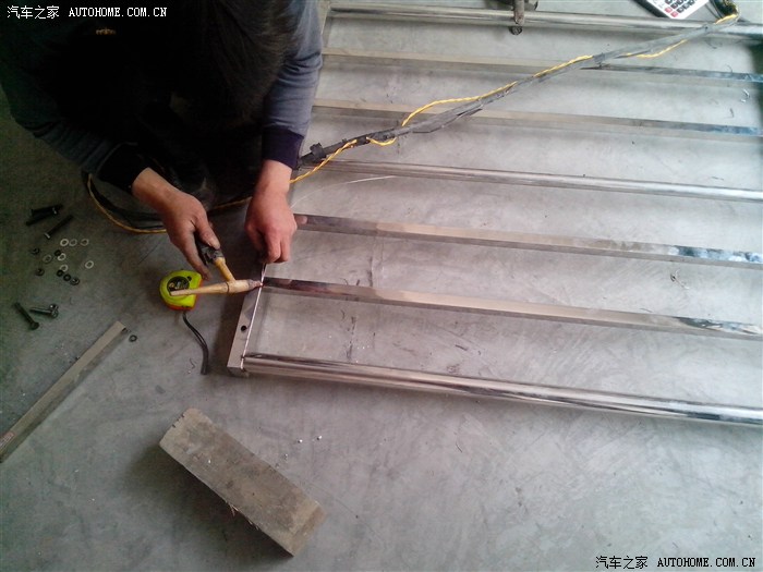

量好车顶尺寸,想好安装方法,做外框

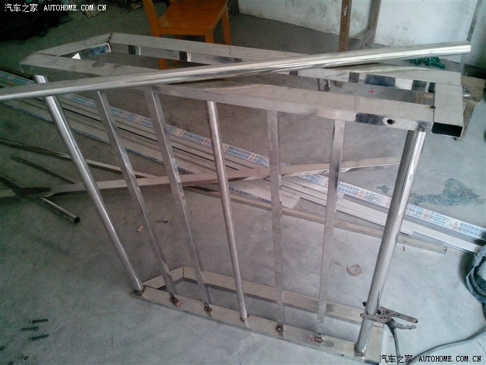

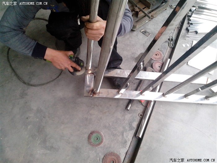

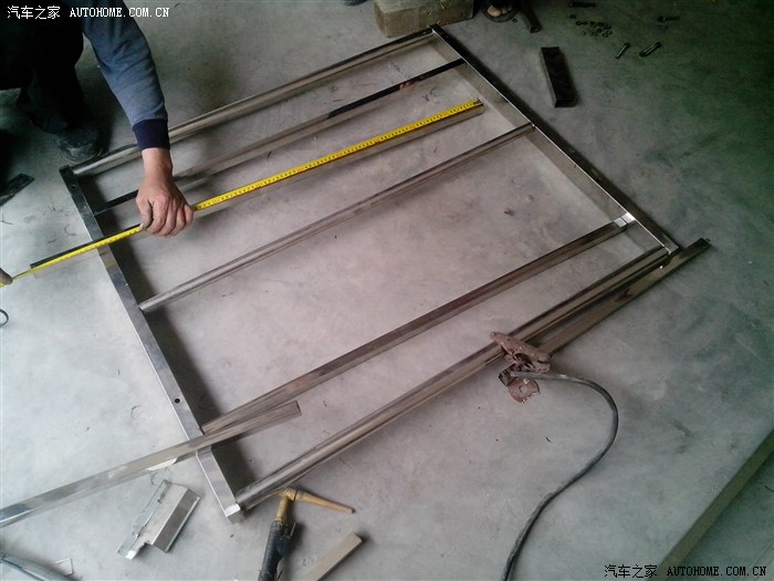

全不锈钢,开始焊接,车子前部和后部宽度不一样的,所以每条支杆都得量好的,看着简单,做着很烦人

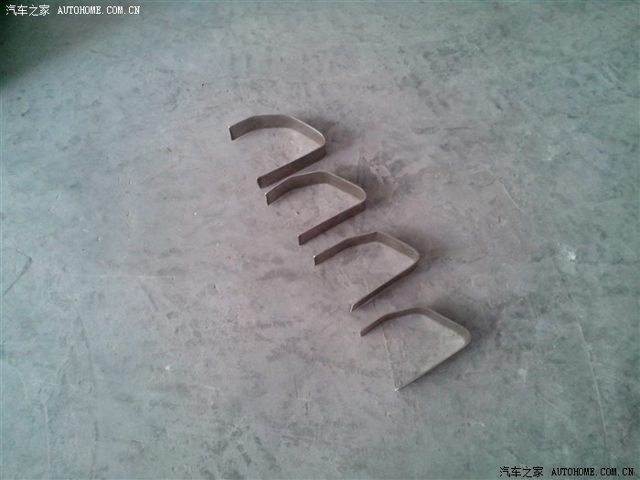

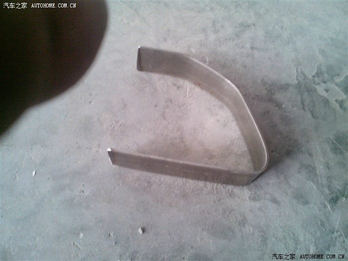

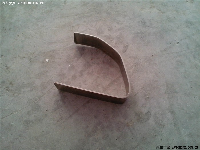

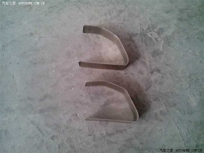

用加厚的料,一双手加把钳子,弯出这个东西,后面就知道他是做啥用的了
做成两个
四个,够了

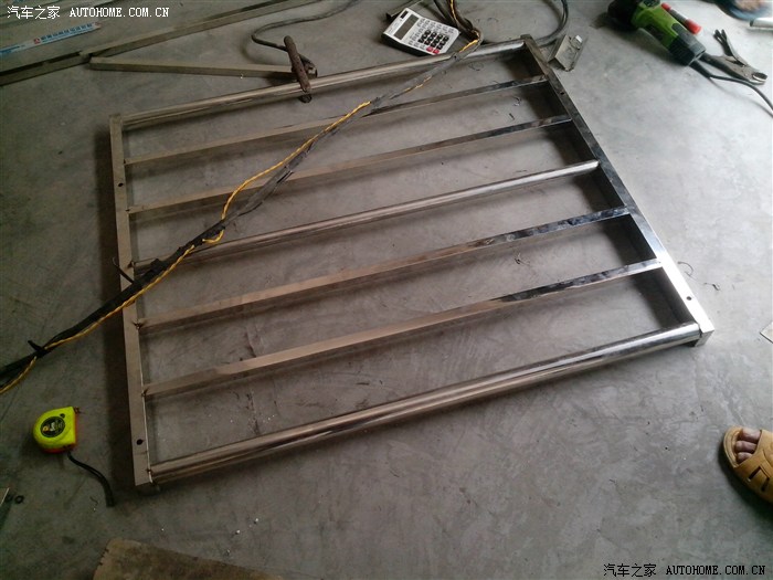

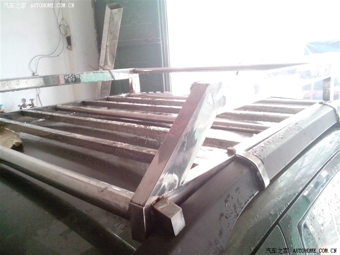

大架子初成形状
加固
加围边

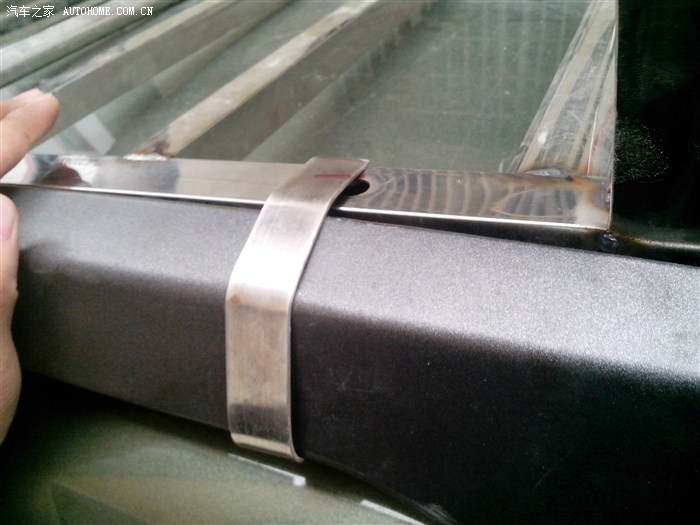

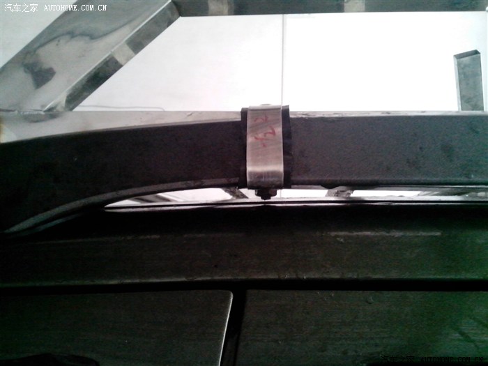

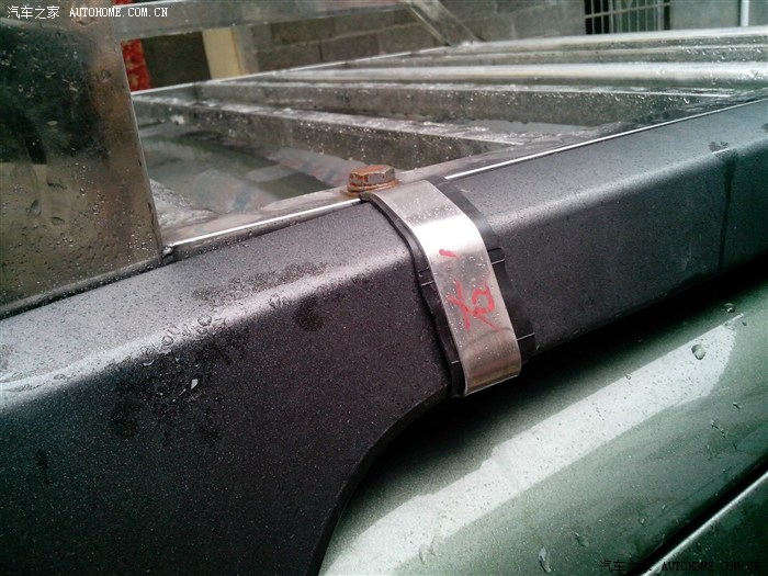

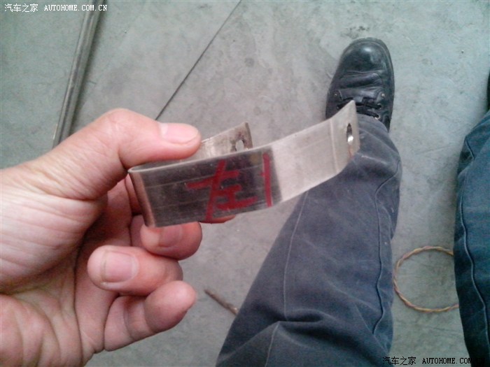

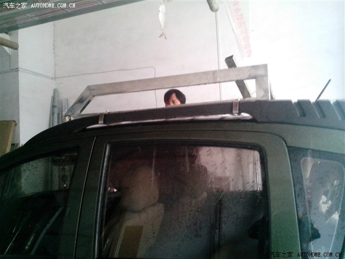

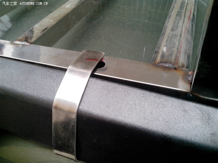

刚刚那四个东西作用在这里,现在摆上架子,给这四个固定件打孔,因为都是手工件,四个固定点得比试好了再打孔,要不然有装不上的可能
同上
架了打磨抛光

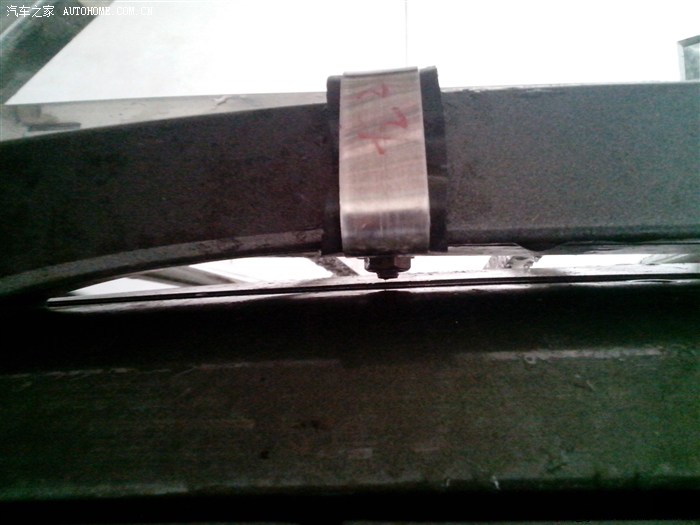

看到了吧,孔已打好,并写上记号

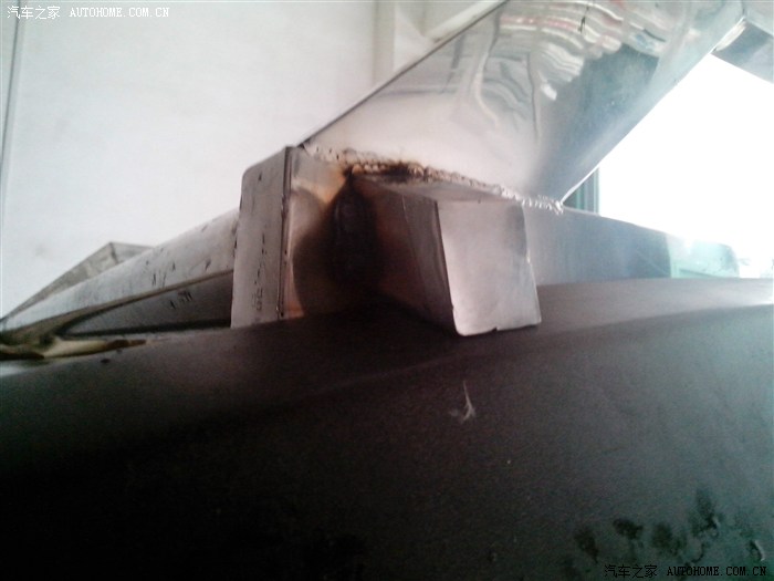

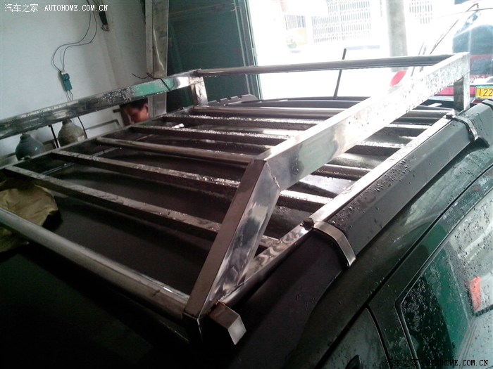

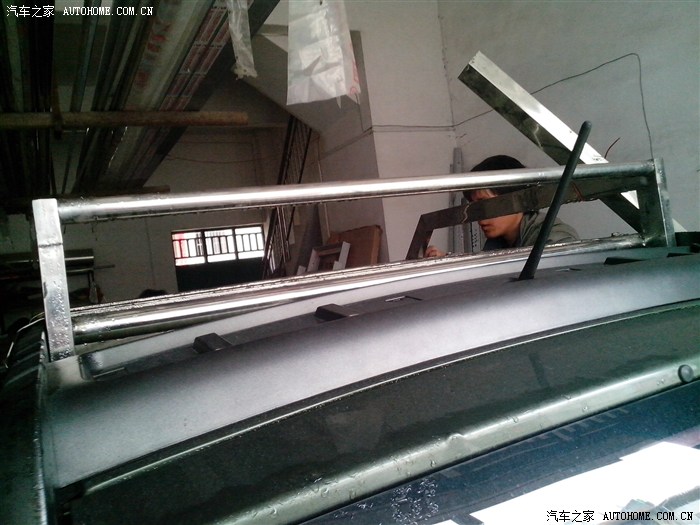

问题来了,后面的两个钉和车体还有很大间隙,前面的和车体离得很近,这就有可能造成装点重的东西时架子压下来,这个螺丝可能打穿车顶,这个不能小视!!
同上
然后又在架子前部两面加焊了这个支撑点

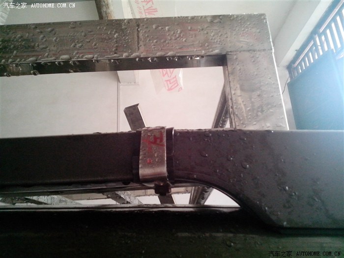

后面的螺丝离车体还是很远的,装这四个固定件,里面我垫了胶片,相当紧
有了这个支撑点,我站上去试了,那个钉子没有碰到车顶。这方法可行

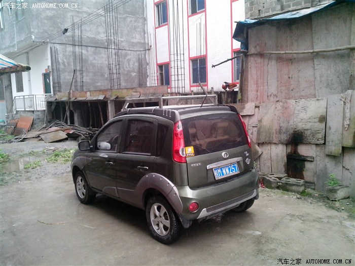

刚在外面装时,下雨了,开进房里来

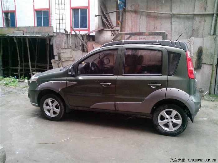

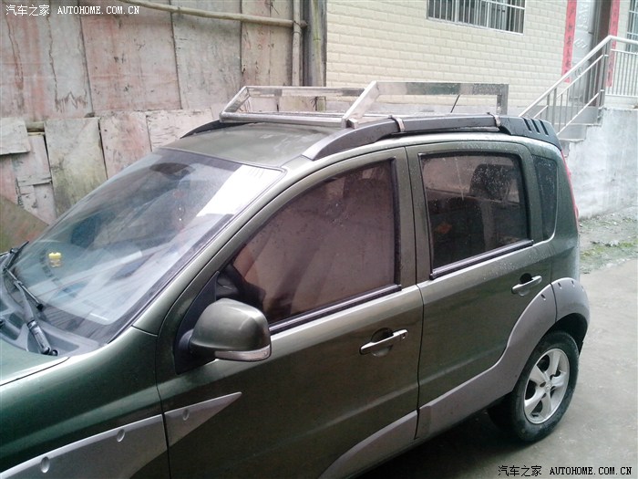

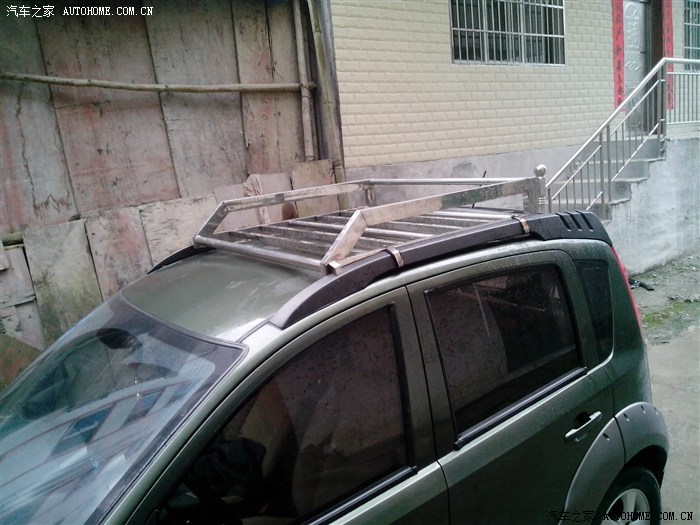

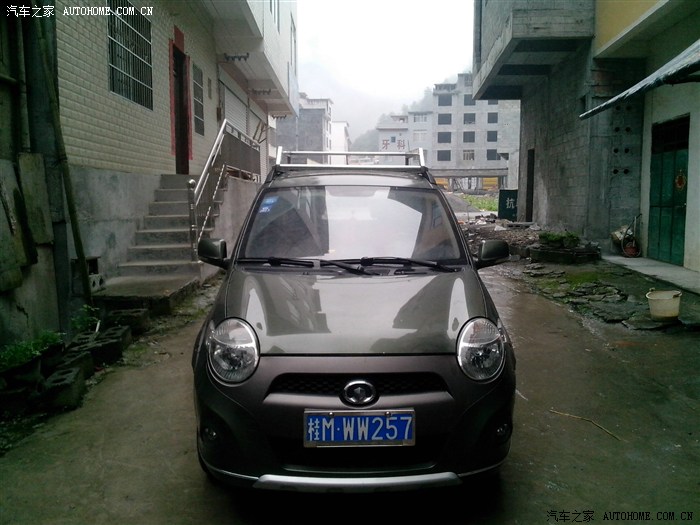

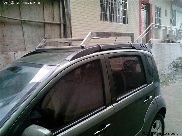

装上的效果,非常结实,本想两面加焊几条坚下来的,想想那样看来起不潇洒,太复杂,真放东西的话还是靠绳子绑紧的。
看着就这样了,料很足,做好后我也称了一下,正好10斤,不重
前面
后面
钉子才半天就锈了,等下打点黄油

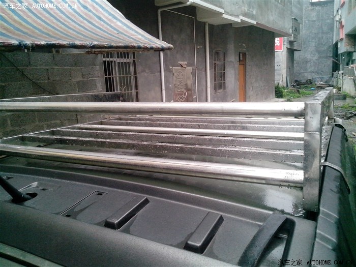

上面

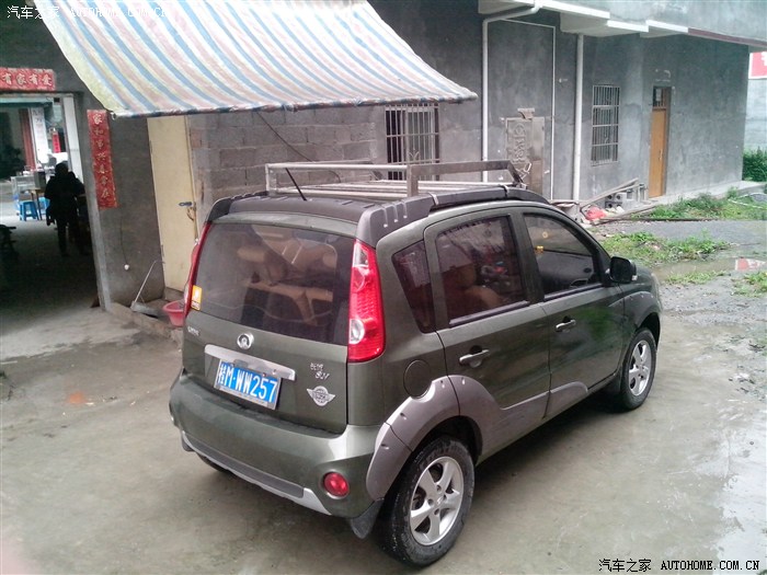

我觉得还是不错的,
可能拍照的地方太乱,看不出很好的效果,其实他还是很帅的,呵
总结,成本价150左右,用时一天,装货能力大大增加,重量10斤对油耗无影响,看起来更帅了,你值得拥有。
