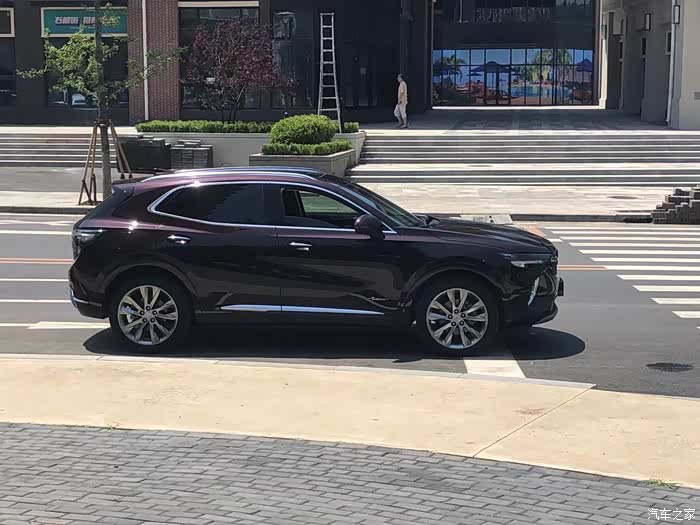

侧颜

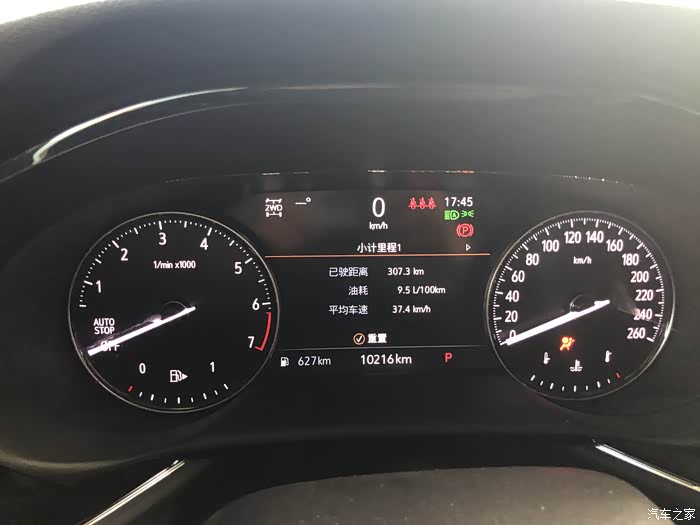

提前一天晚上把油加满,里程碑归零,正好测下油耗。
上一段主要就是家和公司两点一线,道路顺畅,平均油耗9.5,加完油后实际9.44,差别不大,油耗还算可以接受。加满后显示可续航里程627公里(应该是按照9.5算出来的)。

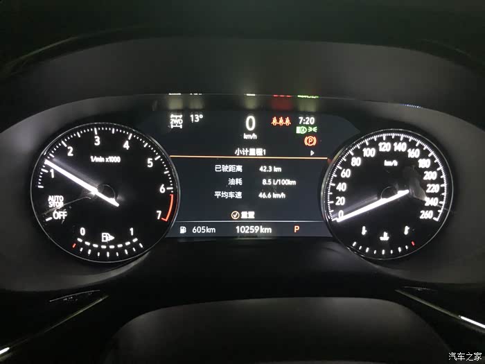

头一天晚上加好油到家,查转天的路线,百度地图提示离开大连需要24小时核酸。。。别打麻烦,赶紧去做。晚上开车就是爽啊,大油门,平均8.5。
一早从家出发,已跑42.3公里,剩余里程605。

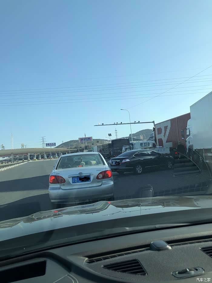

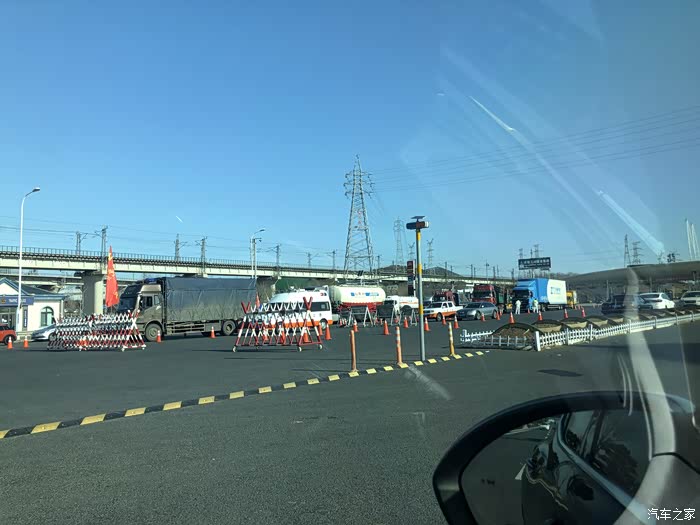

路上车还是挺多,7点20出发,8:07到了后盐高速口。远远就看到已经排了很多车。
可提示牌上说货车要检查,而且排队的口上也只是说货车,为啥小车也跟这排呢。。。我也排吧
但琢磨还是不对,前方ETC口开着呢,要不试试
果然,啥事儿没有,顺利通过,也没有人查核酸。后面小车也都跟上来了
看来不能盲从啊

这是对向出口的情况,早晨车不多,大车也是需要各种检查。

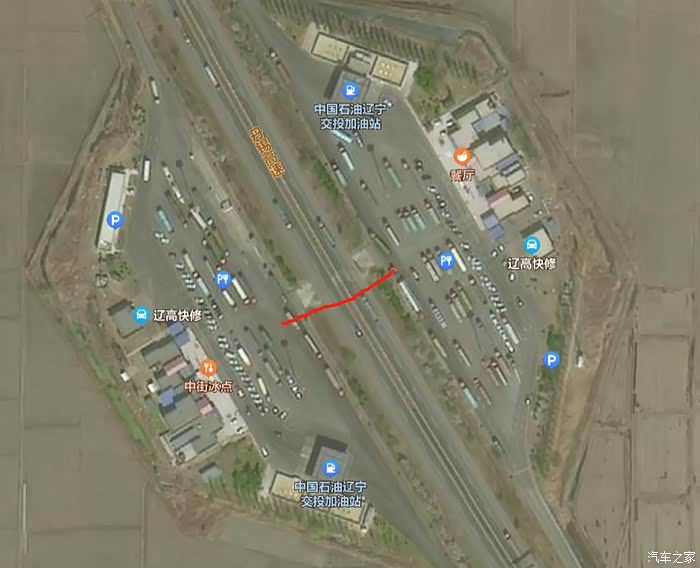

这次的目的地是丹锡高速上的辽河服务区南区,从大连过去大约240公里,但问题是周边的高速下口都封闭了,我这个路线过去只能到北区。如果导航到南区,导航就飚了,各种走底道--不知道咱带着星么,哪可能让走啊。
突然想起来好多服务区中间是通着的,不如。。。
打开卫星图看了下,中间这块都秃噜了,看样子应该是有通道的。不管了,先开过去再说,导航到北区。

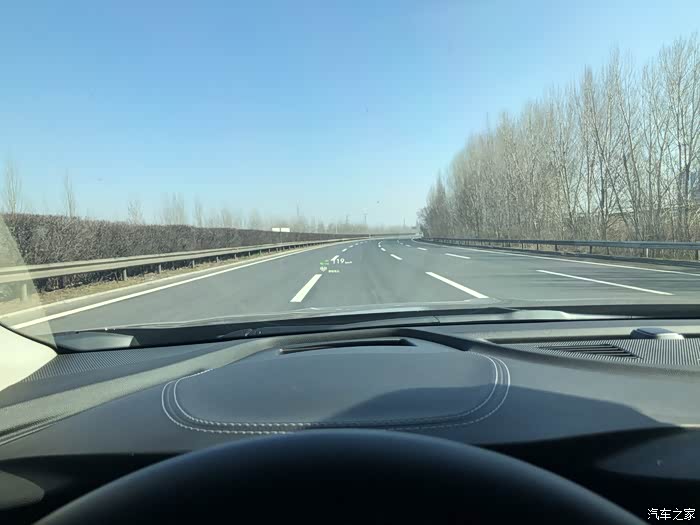

沈大上面一马平川,双向8车道,神州第一路不是盖的。受疫情影响,车很少,定速120,ACC调到最远,车道保持打开,开干。
车在120时速的情况下车身依然十分稳定,给人信心,但是风噪以及胎噪更明显了。另外主驾小窗那里也时不时有群里总说的风声,但在小窗那没感觉有风,等回头去4S再看看。
不知道是不是心理使然,觉得比去年刚买回来时跑高速噪音要大一些,但还可以接受。
路上车很少,ACC无太多用武之地;车道保持在上图那样的弯路可以自己完成,整体表现不错,但在大直路,跟以前一样,还是画龙,希望OTA能解决。
我还做了手离方向盘试验,但警告激发的条件不是太明白。手扶在方向盘上不做任何动作,在弯路车道保持可以顺利操作,但有一次还是被警告要手握方向盘,估计是扭力传感器而不是握力;然后在直路上我双手松开不扶方向盘,有将近30秒的时间没有任何警告,这个逻辑就比较奇怪了。

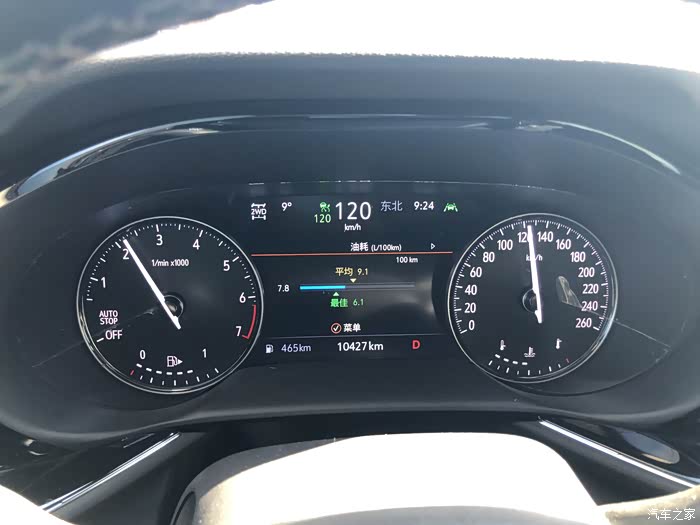

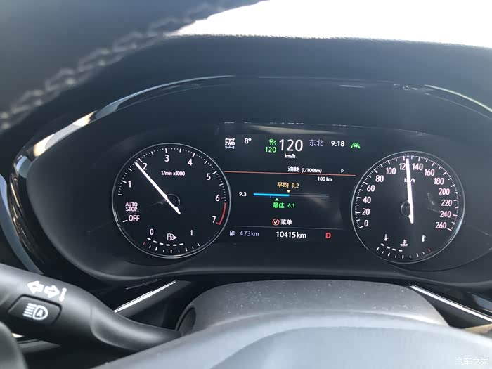

关于档位,跟之前说的情况一样,在120的速度巡航,基本就是8档,拨片到9档后,稍微有点儿上坡就会变回8档。
转速情况如下
转速情况如下
9档时,转速在1900左右
8档时转速则会在2200转左右
出大连往北,应该是个不断爬坡的过程,这从转速以及平均油耗就能看出来。
转速基本就保持在8档,而油耗基本在8.9左右。这根爬坡以及时速高有直接关系。

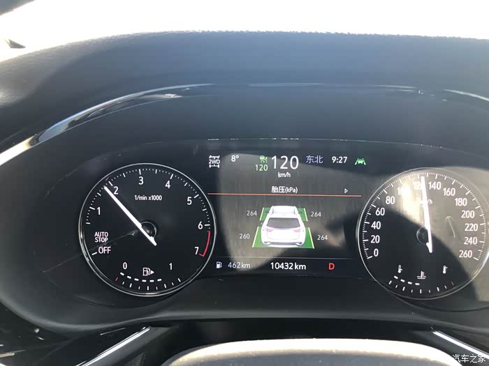

高速行驶一段后,胎压有了显著上升,从248升到264。

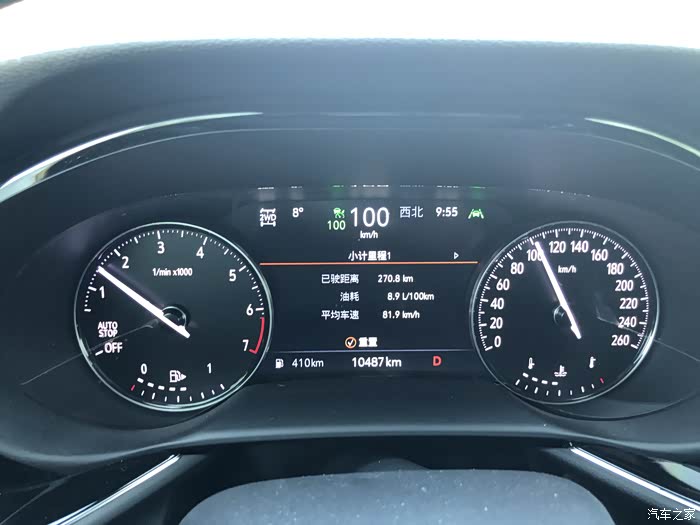

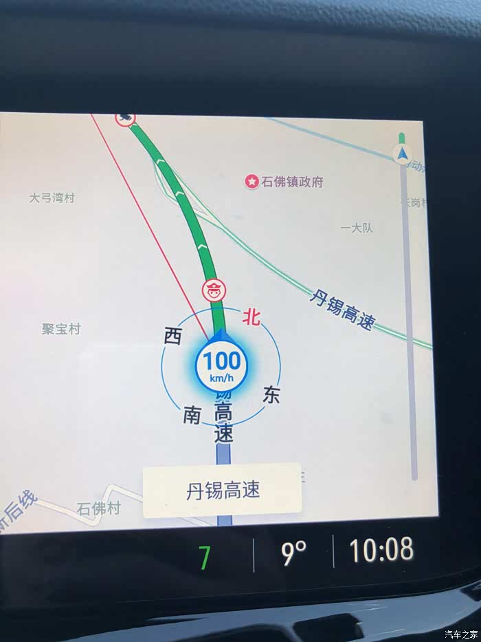

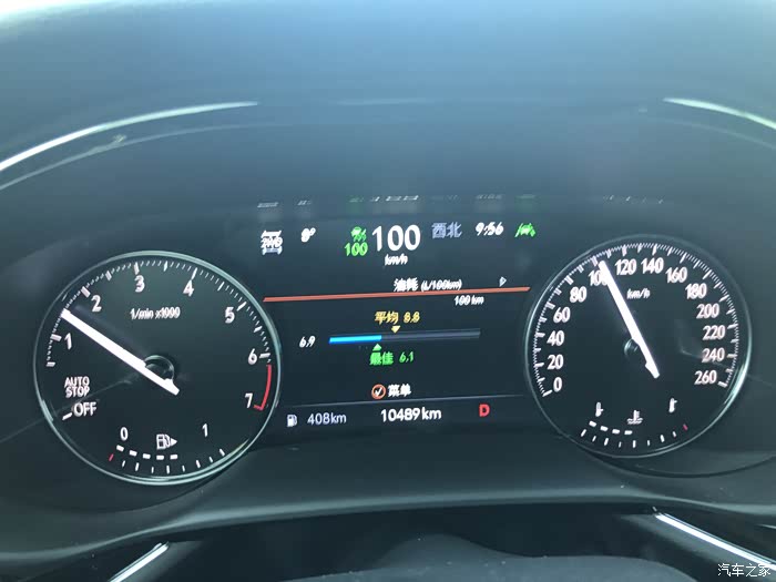

开了200KM,转到丹锡高速上,限速100了。
这段路很平坦,时速100时,始终保持在9档,转速1550左右
看了下瞬时油耗,始终保持在6.9,90-100绝对是经济时速

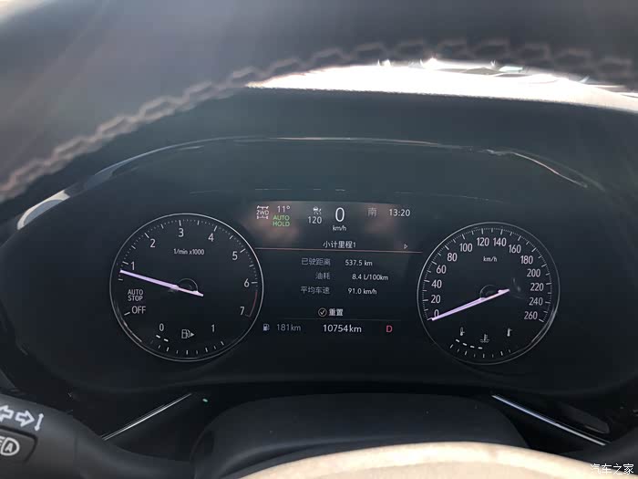

13:20到达大连高速口,平均油耗8.4(平均时速91)。跑了537.5,续航里程还有181,也就是跑650没问题。上次从北京跑回来是7.0(平均时速84.9,见下图),差距还是挺大(二保是今年2月底做的),去程上坡应该算个因素。

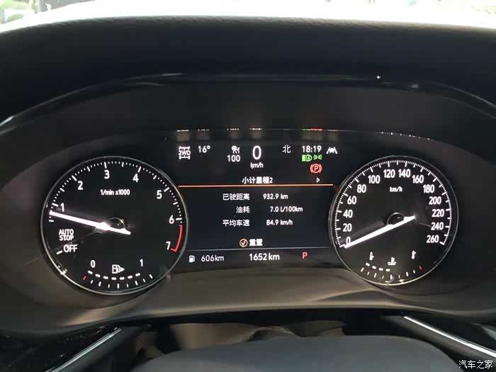

这是2021年4月份北京-天津-大连的油耗,那会儿还没有首保,油耗真是喜人。

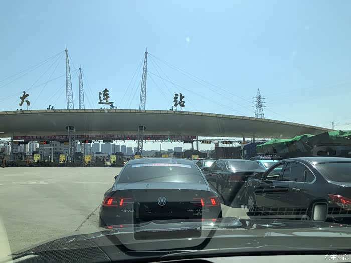

高速口就开了几个收费口,大车居多,小车就2个口,都在这排队,不知是不是要查核酸。
过了5、6分钟,看到有工作人员挪动中间一个通道的锥桶,我就做好准备。ETC灯一亮,第一个冲了过去。
