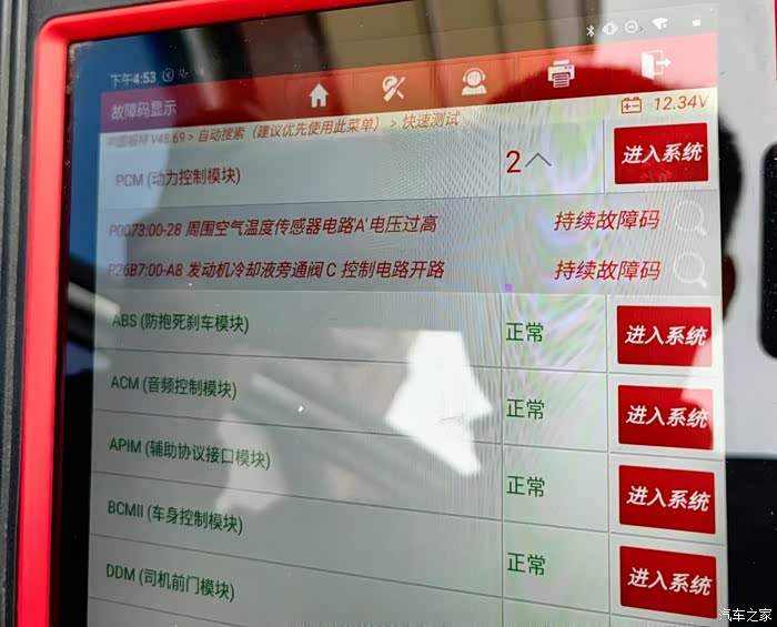

走着走着,发动机故障灯报警了,报P26B7和P0073,网上搜大神的帖子,P26B7是旁通阀C开路,判断为旁通阀或者线路故障造成的,因此先网购旁通阀一个。

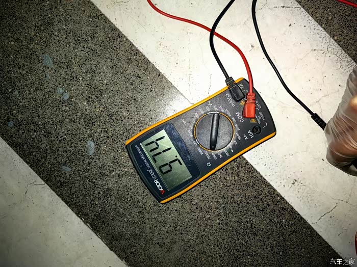

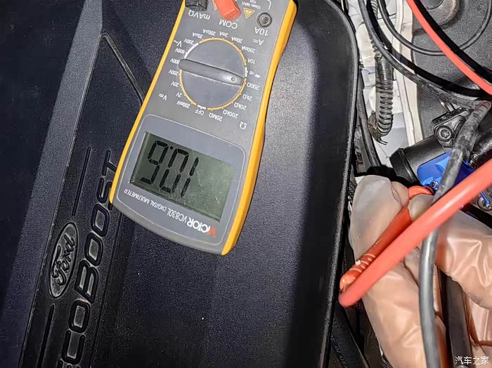

把黄色卡片用一字起超自己反方向推,另一只手拔下查线,万用表打到200欧挡位,测出阻值,以此判断坏了

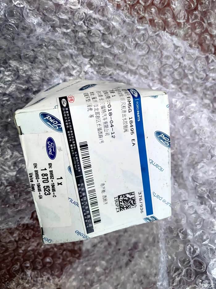

网购回来的西班牙产地的正规原厂配件
新的阻值

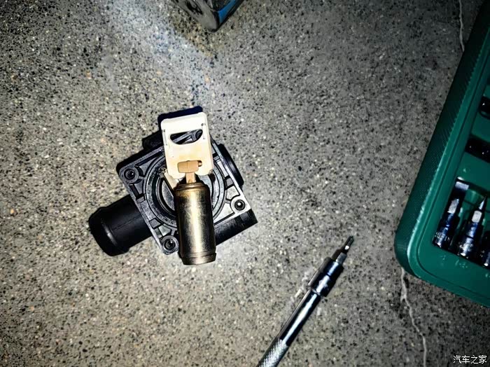

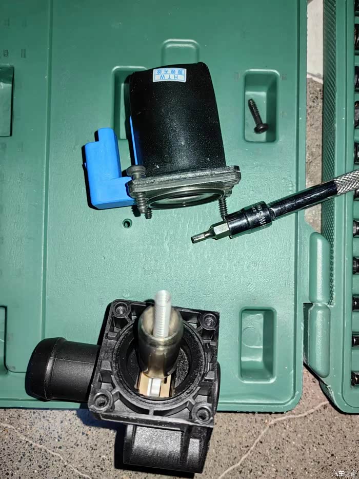

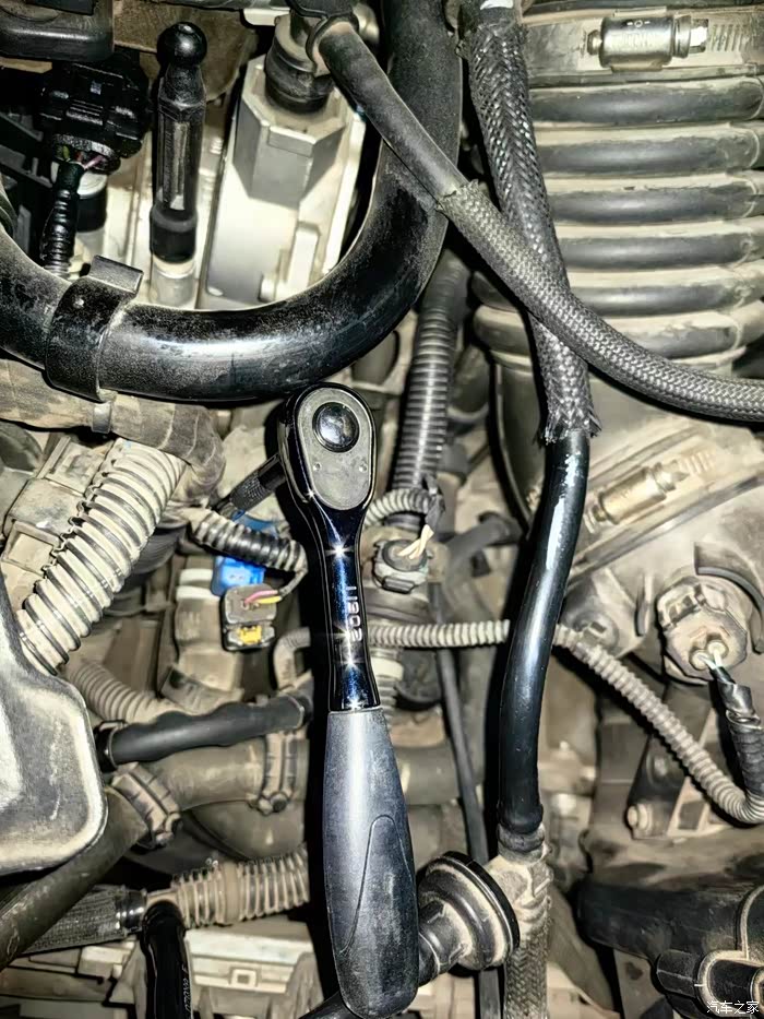

准备T10锥头,分解四个螺丝,接水管的下半部分工程量大,需要补充防冻液,分解开安装的话基本无防冻液漏出。
复位时注意弹簧角度和黑色密封胶圈
复位时注意弹簧角度和黑色密封胶圈

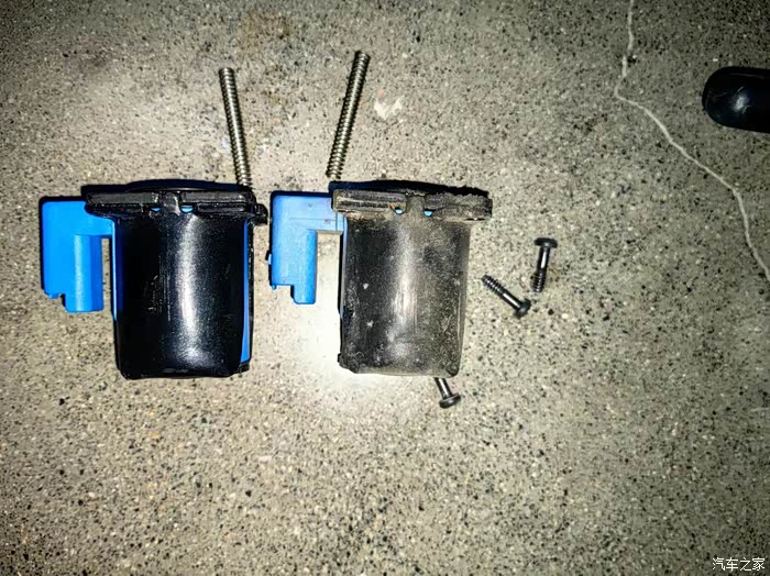

拆掉旧的旁通阀上半部分

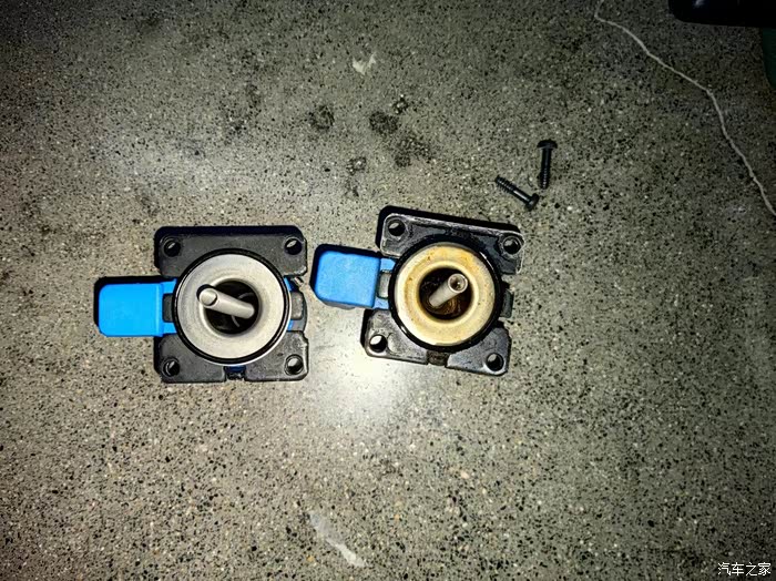

新旧对比,右边旧的
新旧对比
旧的衔铁,随没有锈蚀,但阻值已为0,为开路状态

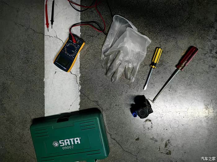

最后看一下用到的工具:
万用表测阻值
手套保护手
一字起翘一下开关的黄卡片
十字长起带磁头,避免螺丝掉下去
世达09002工具包,T10的更换,T25更换过后轮ABS传感器,还有别的型号更换空气滤芯和洗节气门用到
万用表测阻值
手套保护手
一字起翘一下开关的黄卡片
十字长起带磁头,避免螺丝掉下去

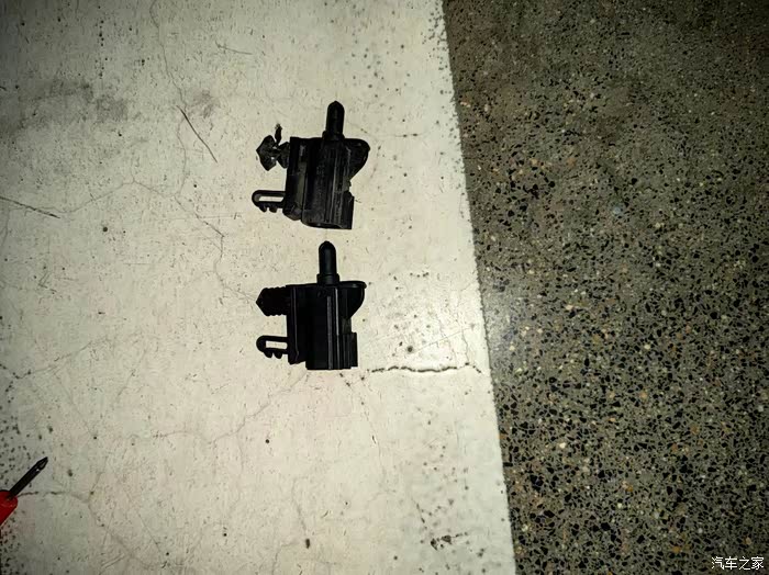

新旧传感器对比,上面是旧的,下面是新的

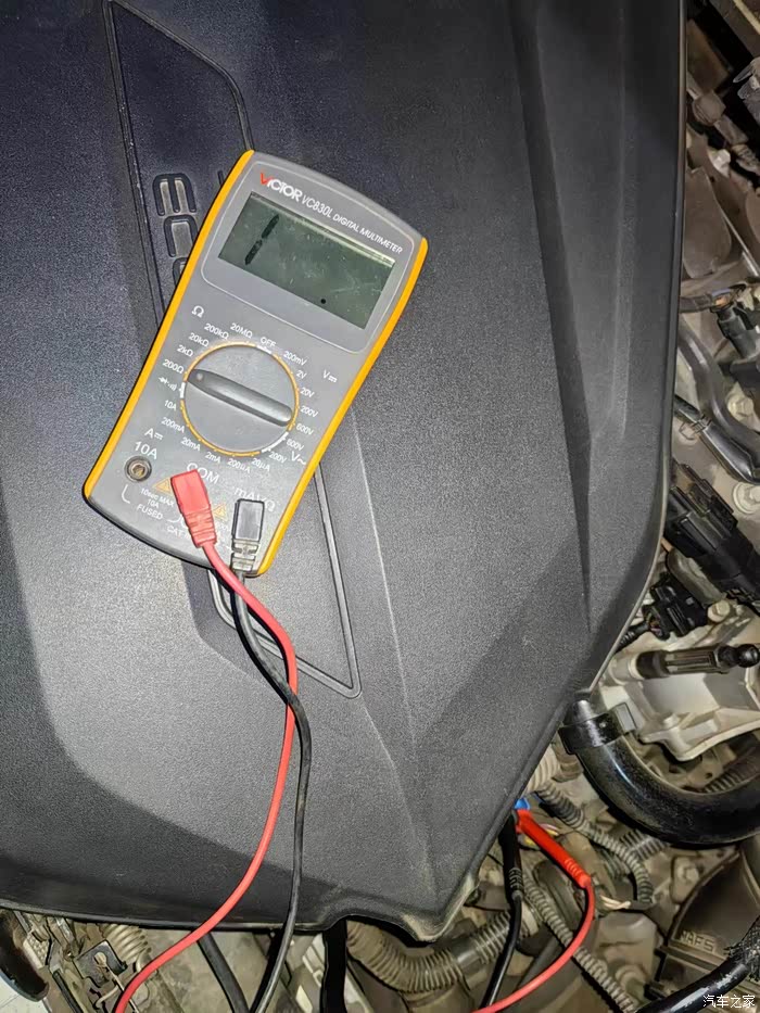

新的开包转先测阻值,如图(万用表挡位不同,测值可能有差异)
