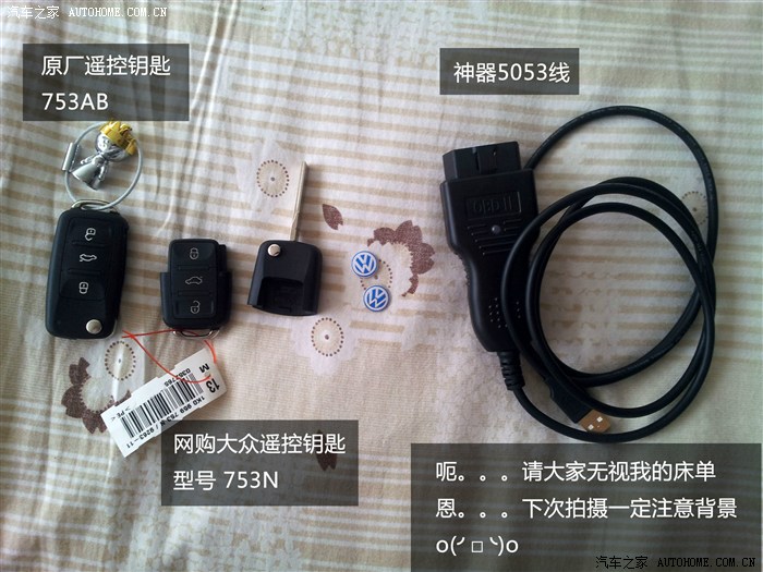

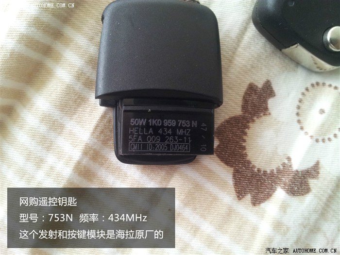

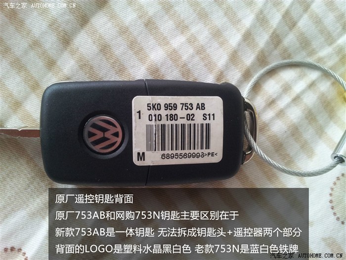

      配钥匙嘛,必须要有个钥匙坯。本人贪图便宜,买了型号753N的折叠钥匙坯,买回来才意识到原车的钥匙型号是753AB,二者频率相同但长相不一样。不知道能不能用,联系了卖家,卖家说你试试看吧,不能用的话寄回来我给你换。于是就霸王硬上弓,匹配一下看看吧!
       753N和753AB的主要区别:753N是上一代的分体式折叠钥匙,分为钥匙头和遥控器两个部分,合二为一就成了一把折叠遥控钥匙,753AB是新款的折叠钥匙,一体化设计,钥匙头和遥控器部分无法拆开。同时,753N的指示灯在中间,753AB的灯在右上角,753N的图标颜色发暗,753AB的图标颜色发白。753N的背面LOGO是蓝白色铁质,753AB的背面LOGO是塑料水晶质。
       自己配折叠钥匙还需要一根5053线,这个东东网上卖100元左右一根,也可以向身边的朋友借用一下,使用比较简单。

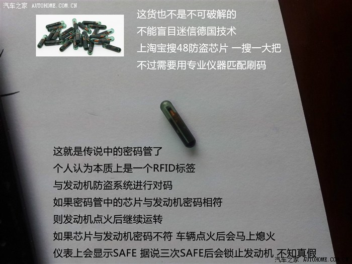

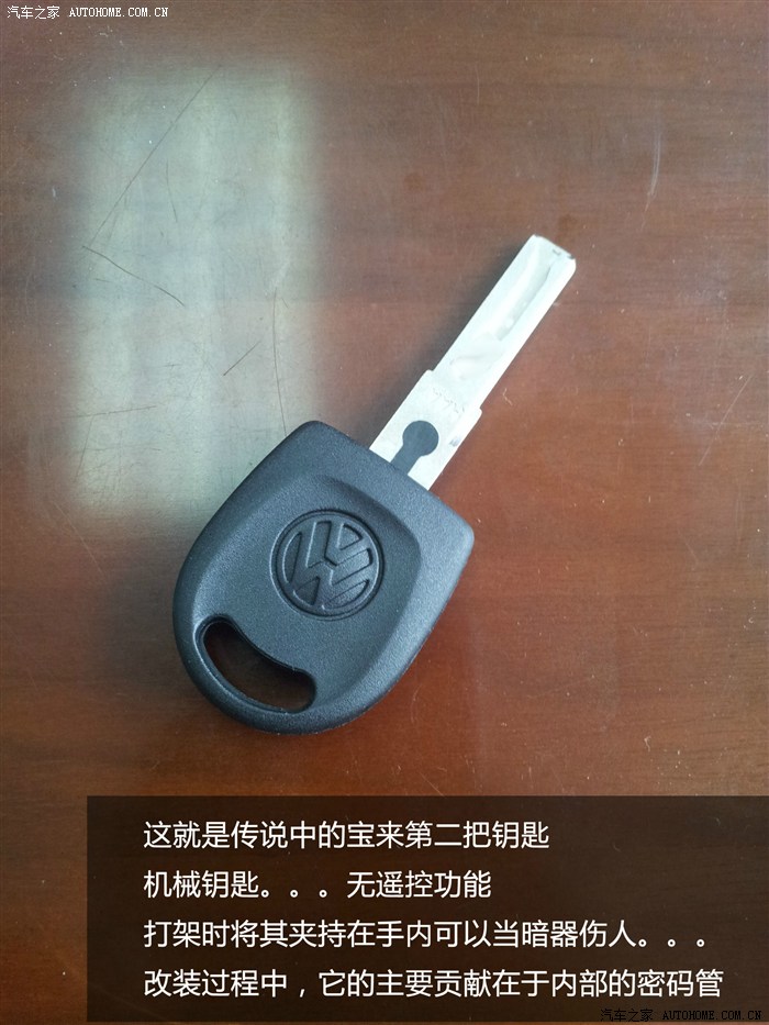

       此外就是需要原车的机械钥匙啦,它的作用是贡献出密码管,放置到折叠遥控里的。

      大众的折叠钥匙做工精细,造型简洁,广受好评,现在连电动车遥控钥匙都开始直接用大众的钥匙模子了。。。。大众的折叠钥匙历经几代发展,有许多型号,比如我这次用的753N,频率434MHz,原车的753AB(也有叫202AD的),频率434MHz,此外还有753L,频率315MHz,753DJ等等多种型号,代工厂是著名的海拉电气(HELLA),是的,海拉不是只做车灯,其电器件和接插件非常知名。

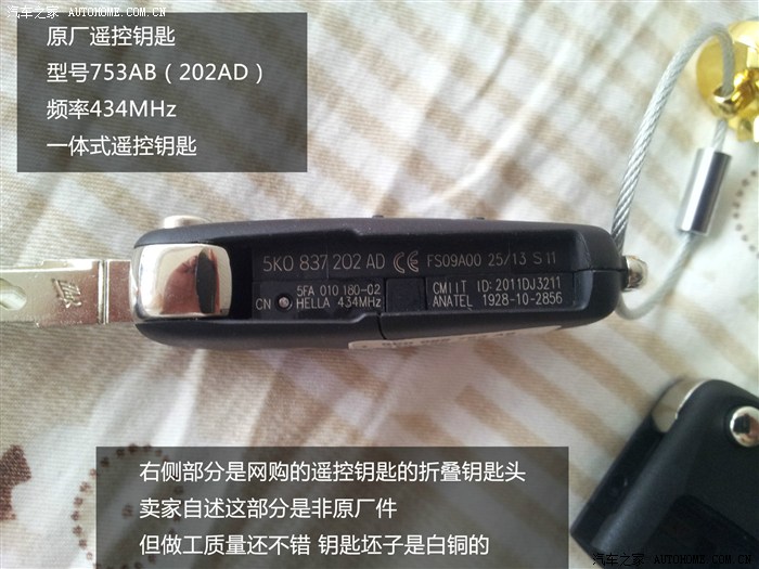

5. 新宝来原厂折叠钥匙753AB
       新宝来原厂的折叠钥匙是753AB,样式新,做工精致。

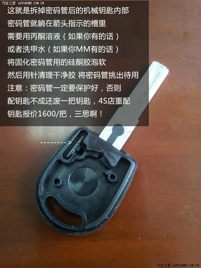

5. 新宝来原厂机械钥匙
6. 开始配钥匙啦!----取密码管

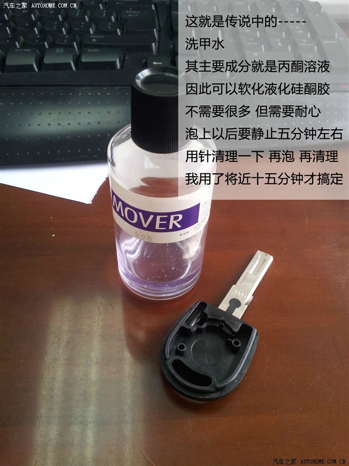

    首先要从原厂的机械钥匙下手,用一字螺丝刀或长一点的指甲,直接扣开原厂机械钥匙,下手可暴力,无碍。
    扣开机械钥匙后,即可看见硅酮胶粘住的密码管,接下来可以用丙酮溶液(化工商店有售)或洗甲水(翻翻自己MM的化妆盒),泡住硅酮胶,清理干净后取出密码管。

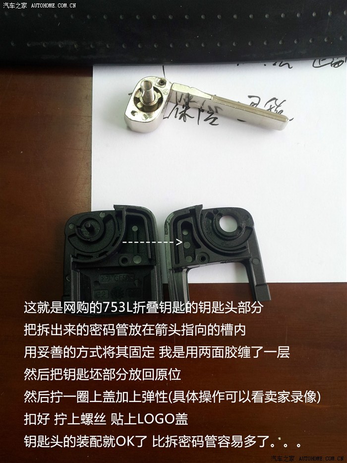

7. 开始配钥匙啦!----密码管特写
8. 开始配钥匙啦!----安装密码管
9.
 开始配钥匙啦!----钥匙装好并匹配

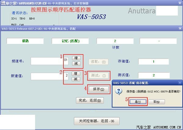

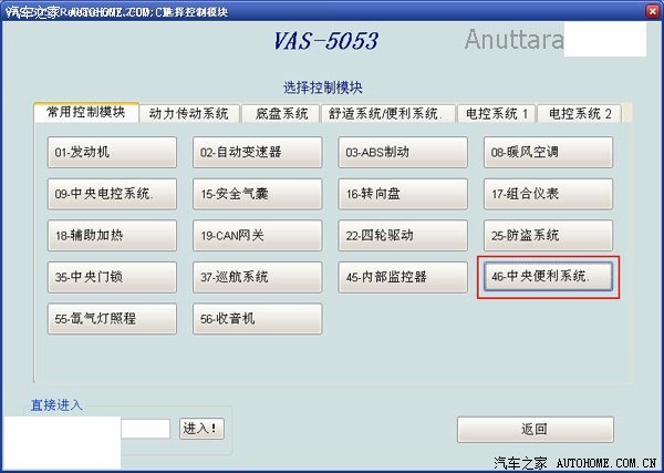

10. 匹配钥匙的过程:

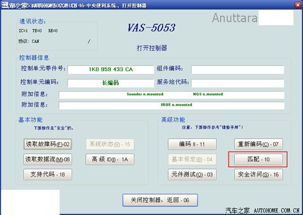

       1. 先找到汽车的OBD接口,13款新宝来的OBD接口在方向盘转向管柱的下方,在主驾驶位上低头看就能找到一个粉色的接口。这个就是OBD接口啦!
       2. 将5053线与OBD接口相连,再连接电脑,打开VCDS软件。
       3. 进入软件的“46-中央便利系统”(如果46-中央便利系统找不到的话,进09中央电控系统找找看!!!)
       4. 选择“匹配-10"
      5.
使用“增”“减”按钮将“频道号”文本框中的值调整为“01”。新建值”文本框中的数值就是本次需要匹配遥控器的数量,这里的数值改为“1”(注意 此处跟图上不一样)。修改完成后单击“测试”,再单击“保存”,在弹出的对话框中选择“是”。不要退出软件,也不要拔出钥匙,按住要匹配遥控器上的任意按键,直到仪表盘上的双跳灯闪烁一下,表示匹配成功。

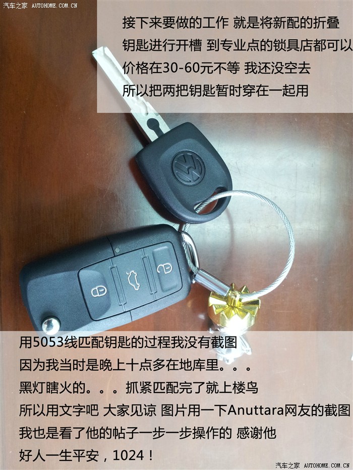

       6. 下车对新匹配的遥控器进行测试,看看开锁、落锁、后备箱功能是否正常。如果一切正常,恭喜你,可以拿着钥匙去开槽了!

      开槽50元(有的钥匙坯卖家还提供凭照片开槽业务)
