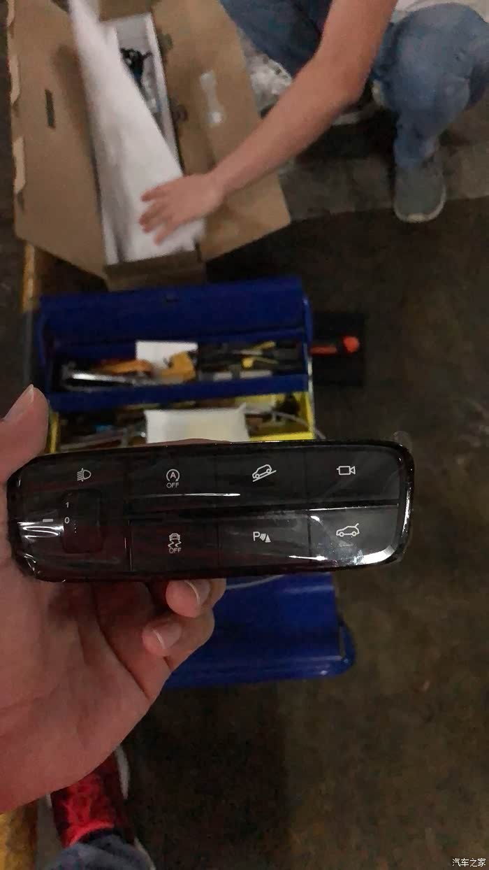

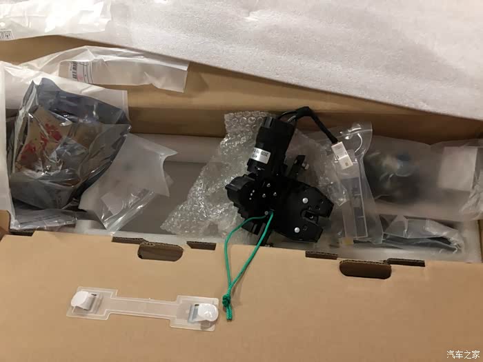

据说是原厂面板,要订的,大灯调节对于顶配没用

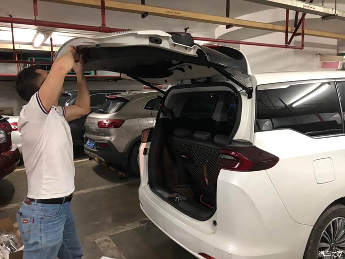

上吸锁
粗壮的撑杆,感觉是原车的几倍

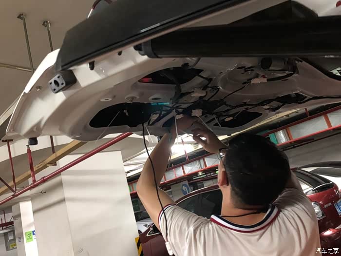

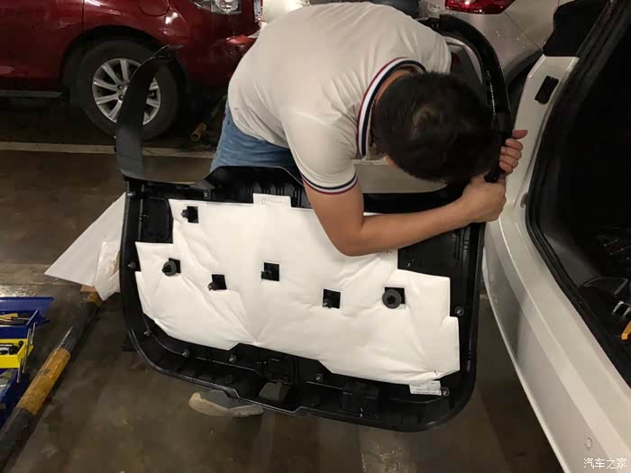

开始拆内衬
薄薄的吸音棉

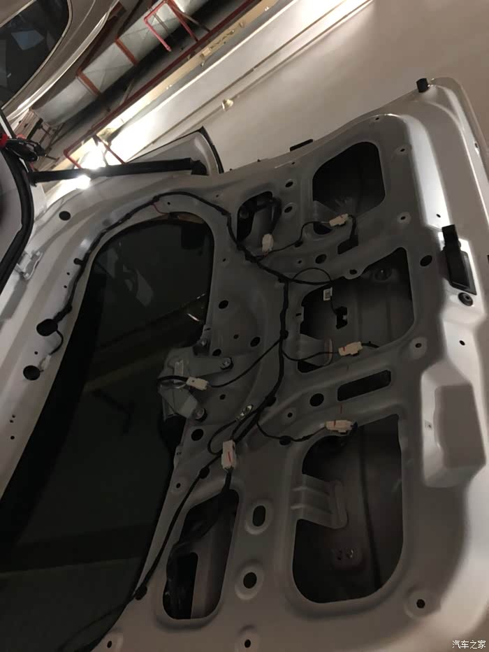

原厂线路还算规整,该固定的地方都有固定,可以防止异响,赞一个

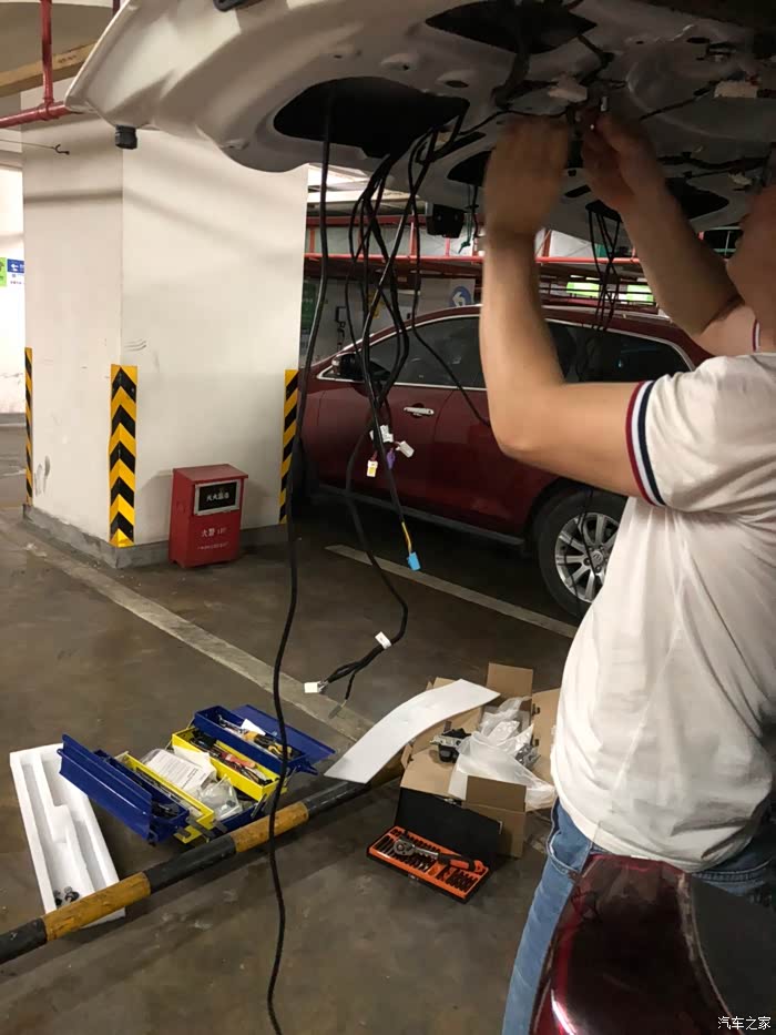

开始走线了
线孔较小,所以走线时间比较长
一大堆线穿过来了

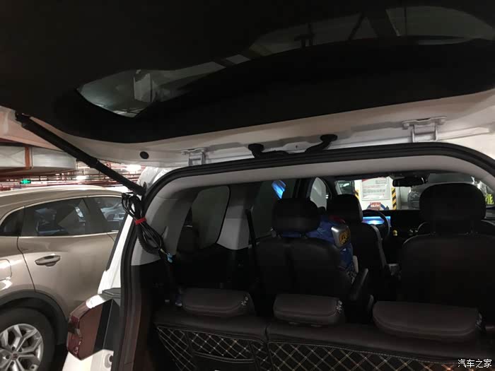

安装新面板
调试完功能正常之后,扎紧线束

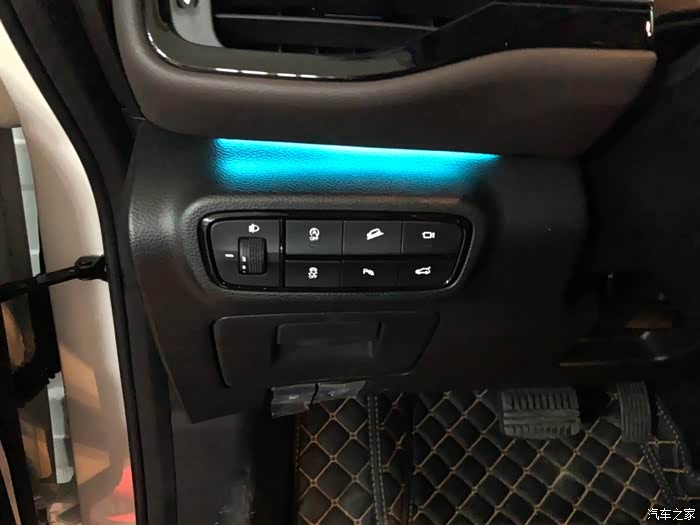

面板多了两个按键

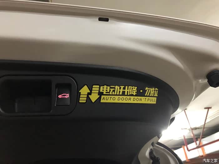

贴上贴纸大功告成!
