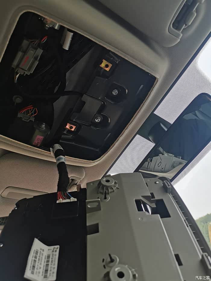

里面两颗螺丝看见了吗 怼他!
开怼
有点紧 彭的一响才拧开
螺丝卸下来放好 盖回去

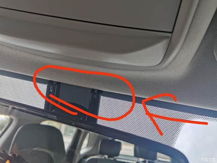

图片的位置

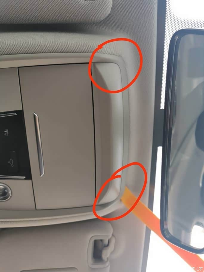

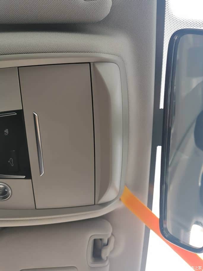

直接上扳手撬
里要很用劲 女同志就别想了 我花了好大的劲才***

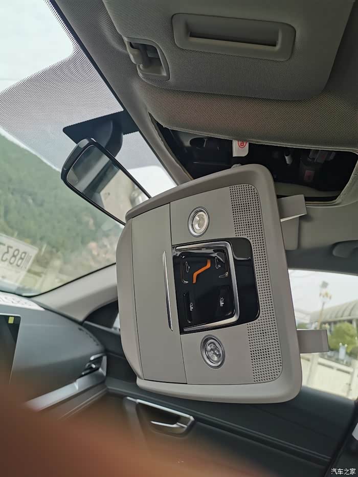

这两个点掰松以后 从左右两边往下直接拉
这两个点掰松以后 从左右两边往下直接拉
掰了十分钟 问了卖家教我才搞定 不懂就问!

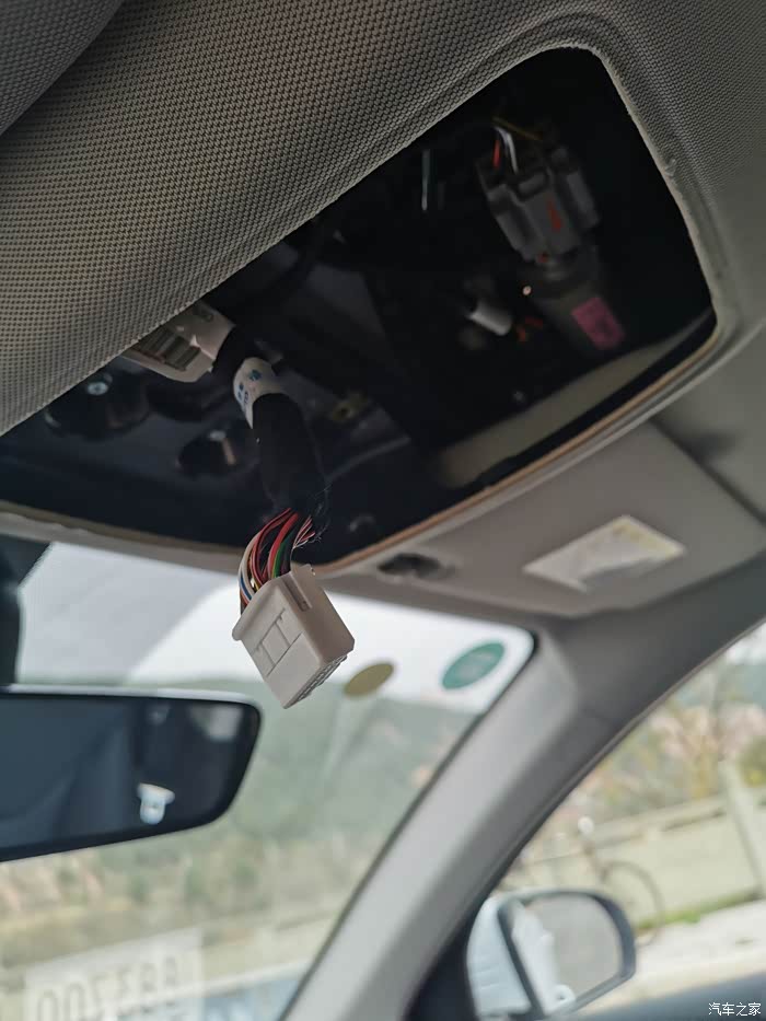

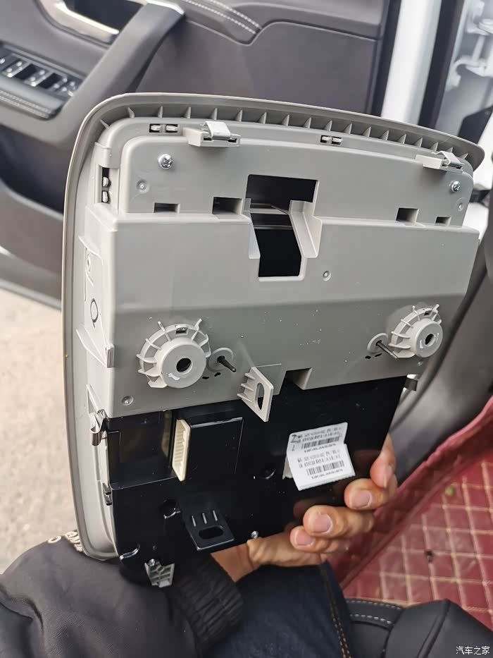

把街头这里拔下来

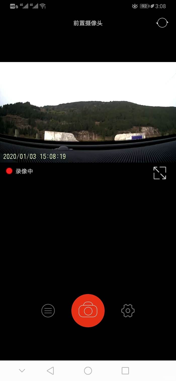

连接行车记录仪 先测试下
具体连接方式询问卖家 每家方式不一样 我连接线是买行车记录仪自带的 TB搜宋pro行车记录仪就可以
再次强调 不懂就问!
再次强调 不懂就问!
测试好以后 把插头拔了从这往里面塞
塞进去 再连接上 用绝缘胶布固定下
最后怎么拆的怎么塞进去

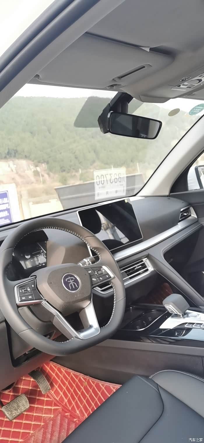

大功告成!

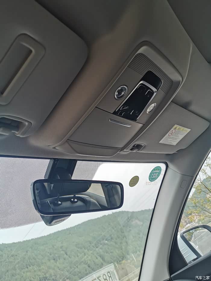

花了一个多小时 主要时间就是花在拆阅读灯和调试行车记录上
随便截得图
提车三天的大白等上了牌再整个提车贴
安装完成的样子
