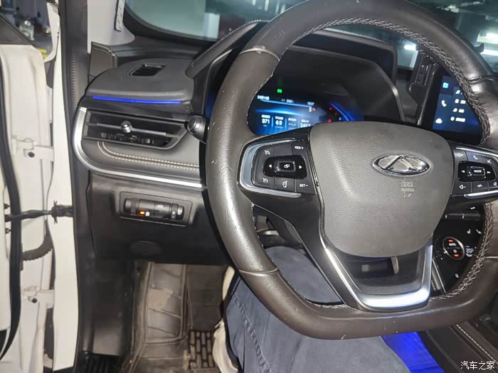

我的瑞虎8是20款自动精英版改款。
车上那个自动启停功能啊,踩一脚刹车就熄火,主车道调头半途踩一脚刹车也熄火,车道并线抢身位结果踩了一下刹车也熄火,这很难受!!!
主要这玩意不能永久关闭,要每次上车都关一次,就很烦。
于是就去并夕夕买了一个小玩意,帮忙在每次启动的时候关闭自动启停。

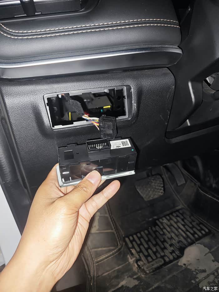

首先把启停按键这里这个模块拆开
拔掉原来的线

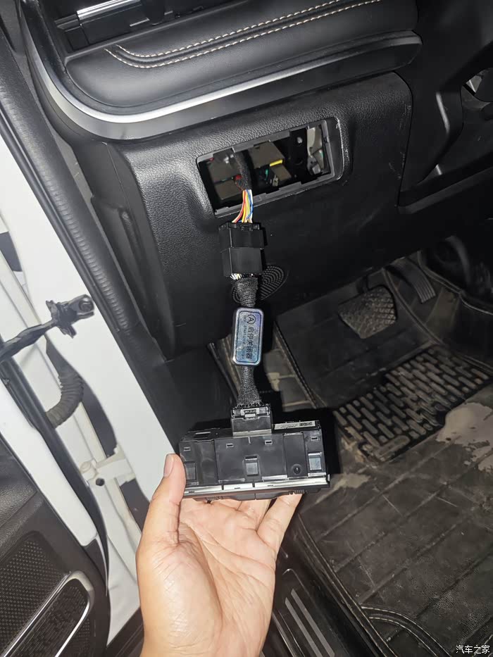

接上在并夕夕买的小玩意
要卡好,接稳当
装车,启动。果然,在车子启动5秒后就自动帮关闭自动启停了
