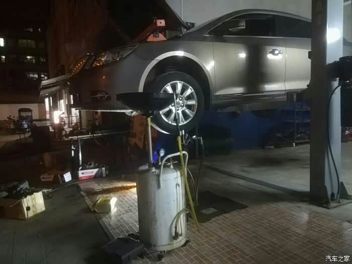

我买的是2010款2.4君越豪雅版的车,拿来的时候感觉车子动力有点弱,第一次保养换了嘉实多的极护,机油滤芯,汽油滤芯,空气滤芯,清洗了油路,动力稍有改善,但是区别不大,后面感觉变速箱换挡有点延迟,中期又去4S店换了变速箱油,4S的说换不了变速箱滤芯因为是内置的,后面就只是换了变速箱油用的是重力换油,加了6升的变速箱油,变速箱的换挡顺畅了许多,还是有所不同,凸轮轴排气电磁阀报故障,也一起换了,但是自从进入冬天油耗飙升,一公里市内油耗1.3元,实在是受不了了,再加上动力不足,一看缸盖内全是油泥,高温下还结碳硬化了,对动力的影响以及油耗的影响还是挺大的,在的朋友建议以及自己的深思熟虑之下决定拆开发动机清洗油泥,决定好马上开车过去,拆开气门盖一看,全是厚厚的油泥,很多都已经碳化,用气门清洗剂根本洗不了,并且怕脱落的油泥堵住油道,又把气门抬了出来,把气门凸轮轴油底壳全部拆开,拿去用超声波清洗,洗得挺干净,不敢说和新的一样,但是洗出来有9层新的一样,一起清洗了曲轴箱以及正时链条这一块的油泥,确实用一字起慢慢刮才刮干净,一起搞完也除掉了90%的油泥自己积碳,顺便还清洗了三元催化,以及前氧的传感器,用了两天时间终于全部搞完,剩下的就是等着装上去了,再等半天就可以大功告成了,第二天早上按耐不住,一大早就过去了,全部按顺序装好了,成功点火,没有任何异响,和之前一样,上路试了一会,动力比之前好了太多了,特别是低速行驶,给油动力马上到,之前提到100码总是需要蓄力很长时间,现在一给油速度马上上来,重置了平均油耗,所以油耗这一块暂时还没有测试出来,跑完这箱油就知道有没有下降了,但是动力确实比以前好多了,再用两三天再去检查看看有没有漏油的情侣,相信朋友的手艺,都是按顺序拆装,还是很用心,应该不会有太大问题,后续给大家更新油耗这一块的变化。总之一句话要拆装发动机还是找老师傅,毕竟有经验。

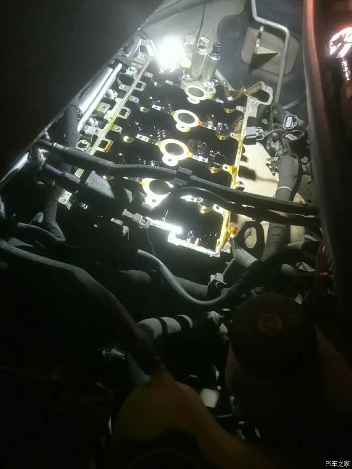

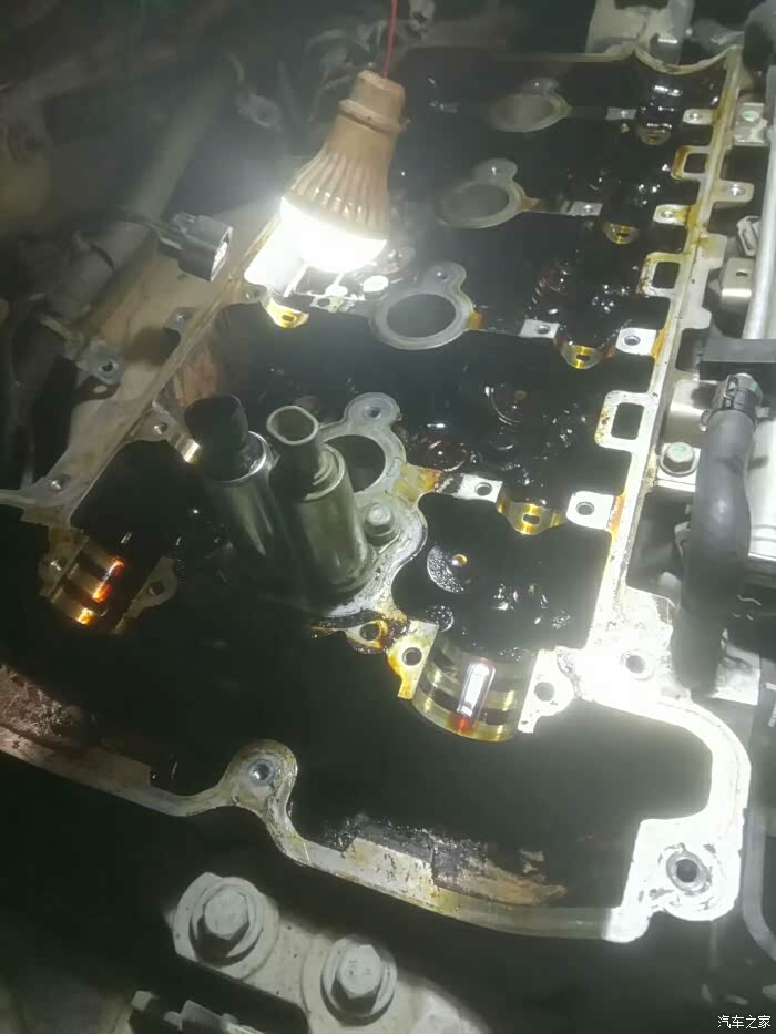

刚刚打开气门盖的照片,卸下进排气凸轮轴。

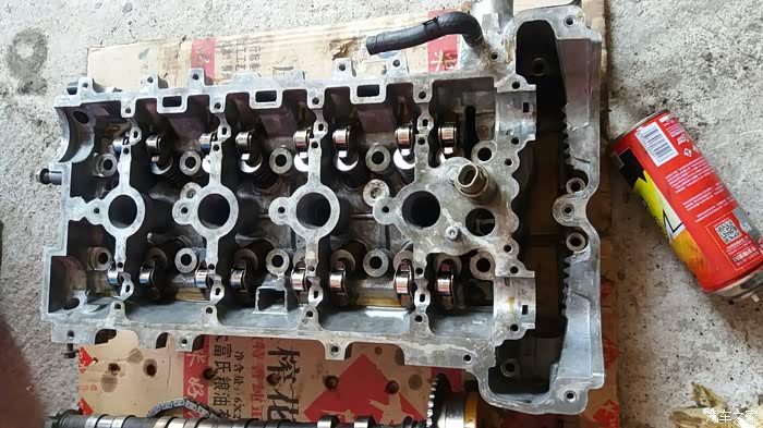

可以看到全是碳化的油泥。
同上

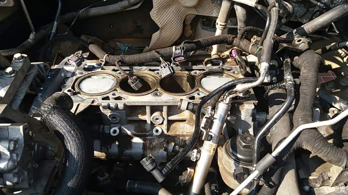

缸内因为有油泥稍有点磨损,气缸就不弄了。

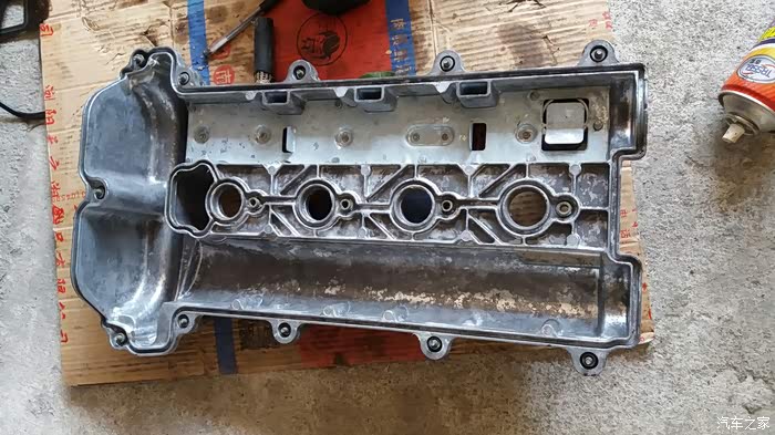

超声波清洗后的样子。

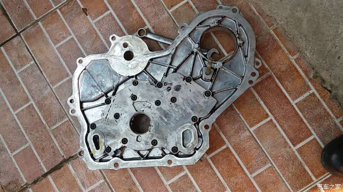

正时链条盖自己洗,有些小的地方一字起刮不到还有点黑黑的碳化油泥,就这样吧!
