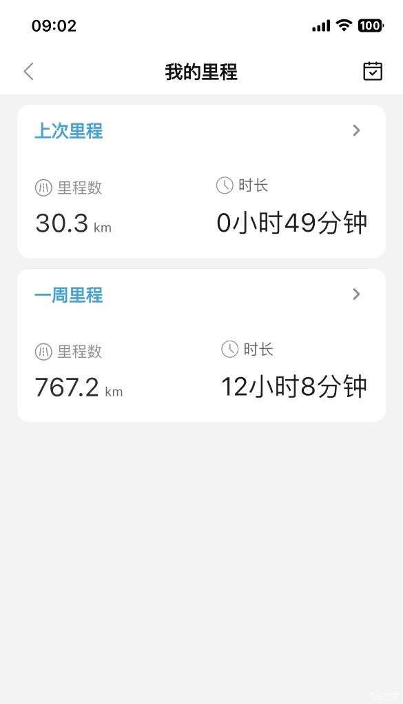

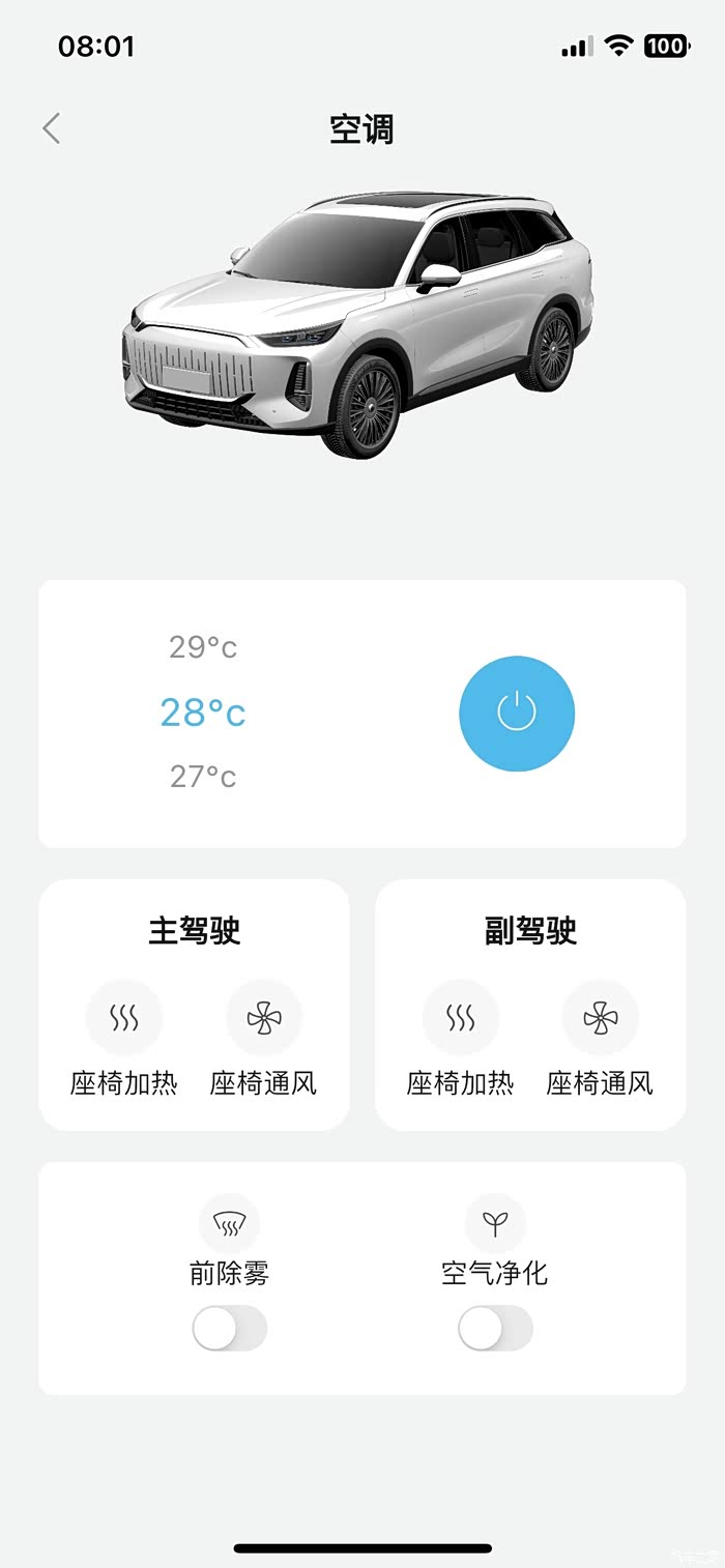

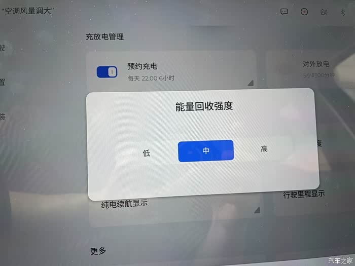

坐标浙江湖州,室外温度2-10度,空调设置28度,2挡风,空调热车5分钟,路况国道,采用标准模式,HEV混动,能量回收强度中等,全程30km,用时49分钟
备注:混动模式(HEV)的运行逻辑是混合动力驱动,发动机根据工况需求,随时可以启动或停止,参与驱动或者发电!
全程电量充足,发动机未介入,纯电行驶!

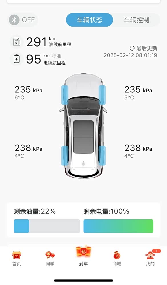

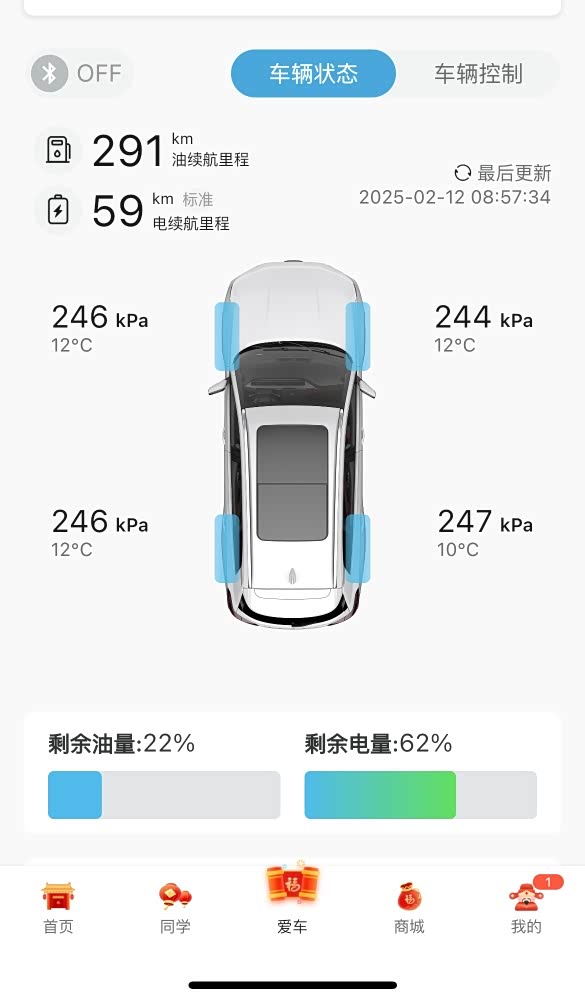

表显电量由100%降至62%,续航由95km将至59km,实际30km的路程,表显续航掉了36km/38%
由此测算,在此使用场景下,满电续航可达94km,续航达成率还是比较高的!
很多车主可能会有疑惑,宣传的不是120km吗?为什么满电情况下,表显只有95km,这个原因也很简单:
①多数车企都这样,参照标准不一样,宣传参数按理论标准,表显按近似实际标准;
②电池的原因,磷酸铁锂满电表显都是96km,三元锂电池的满电表显103km;

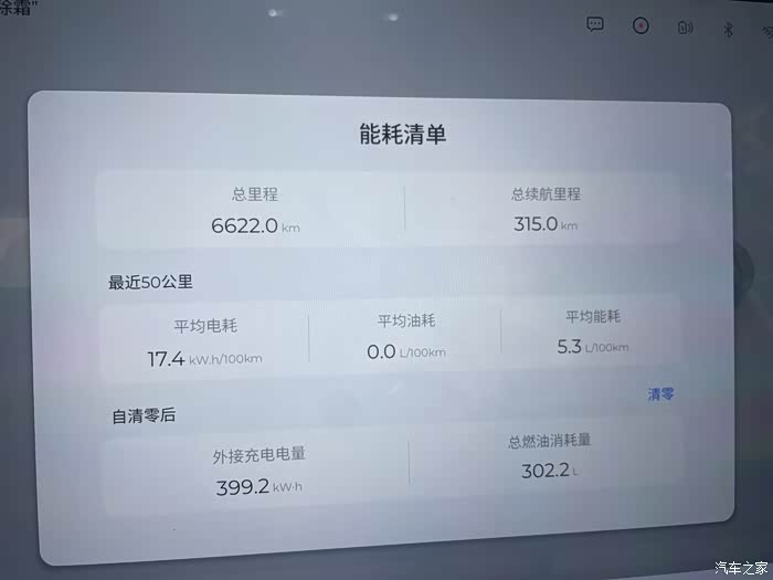

再来看一下提车至今的能耗表现
小技巧:打开设置,点击新能源,在右上角点击能耗清单,里面会显示行驶数据,还会显示充电量和燃油消耗量!
提车至今,累计行驶6622km,纯电315km,累计充电399.2kW-h,累计消耗燃油302.2L
整体能耗表现,比较满意!
