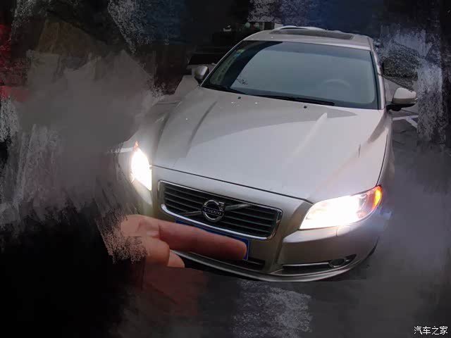

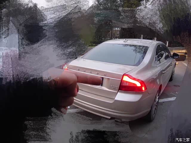

这台车是2010年6月初次上牌,当年过户给了一个公司使用至今!公里数是150000公里 全程在ssss店保养!丹拿音响,中央升降大瓶,前后电褥子,三个电视 配置应有尽有 还是四驱!先来po张正面
我们来一起鉴赏一台10年最顶配沃尔沃S80L,票价687000元!
先来分享一下这车简单参数和使用情况
为了保护这辆车买卖双方,我将牌照和周边环境打了马

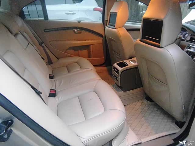

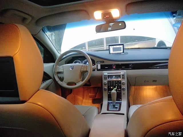

这时继续往下看,一边拉开后门一边和车主说 这车保护的不错啊 内饰磨损状况也令人满意
来看图吧
几乎没有什么磨损 前排也一样
总体感觉车主比较爱惜车 也比较爱干净 不像有的车里和垃圾堆一样,也不像贩子收拾过的车那么的不 自然

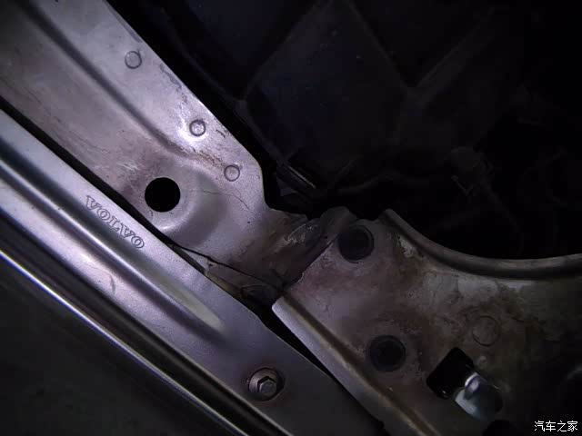

打开盖子先看了一眼螺丝
不错修的很好
虽然拆卸过但是重新走过漆
这一点非常可疑 一般包括ssss店是不会这样欲盖弥彰的
看了一眼水箱框架 如图
不管是不是长安沃尔沃 造车工艺也不是这样的 并且 焊接痕迹明显
我抬头问车主 这里怎么了 碰过吗
车主淡定的说 “就碰过一次护栏
换了个杠 其他完美”
我继续低头看 左右水箱框架焊接 发动机机爪胶拆卸痕迹 发动机拆卸痕迹
最终目光锁定到了两根纵梁上 瞬间傻眼 ** 大梁切了 又重新点焊上去的
也就是说这车从车头往里五十厘米肯定是没了 大事故啊

我抬头问车主 这里怎么了 碰过吗
车主淡定的说 “就碰过一次护栏
换了个杠 其他完美”
这时候车主已经开始装傻充愣了
不过无所谓了。事实就是这车修的真不咋地,肯定也是找的半吊子修的
如果是牛逼的二手车贩子翻新 至少会把梁的焊点打磨平整然后抹腻子喷漆做旧 可是它就赤裸裸的告诉我 我就是断了 我就是焊了

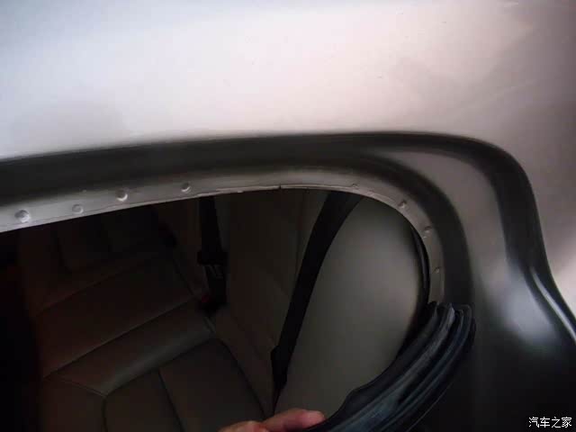

左后叶子板切割痕迹
噢噢噢,叶子板也给切了
一个大刀口 原厂焊点也没了
一个大刀口 原厂焊点也没了

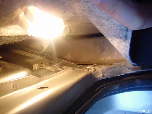

后备箱围板切割
紧接着我又发现后备箱围板也给切割了
证明这车应该左后方 一次或多次受到了大力撞击
