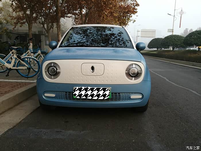

车辆状态:因为早上刚刚把孩子送进辅导班,所以整车属于热状态,手机app显示电池温度为三摄氏度,车内温度已经达到正常舒适的温度。
车外温度状态:昨晚温度已经到0度,空气湿度非常大有大雾,车身上覆盖了一层厚厚的冰壳,开始测试时7点50分,实时温度显示为零下二摄氏度。

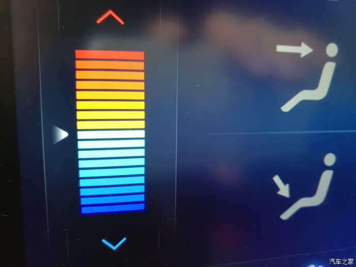

车内空调设置:测试期间一直保持加热,空调风量为最低档,温度设置为中间档(因为设到最低档车内感觉稍微有些冷)。

原本是将温度设置调到最低,但由于今天实在太冷了,车内感觉有些凉意,于是又将温度调到了中等。
车窗外接了一层厚厚的冰,经过暖风的吹过之后,都融化到了雨刷器片上。
室外的气温实在太冷了这些冰一直融化不了
由于机舱内没有发动机,前引擎盖上也是一层冰
车顶就不说了,总之就是整车被一层冰厚厚的包裹起来。
测试到9点30分结束,期间由于车内太热将温度调低了两档。
