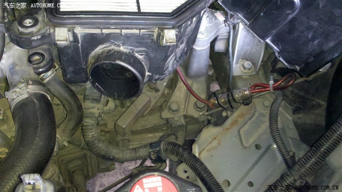

一个字:乱!
大师之手

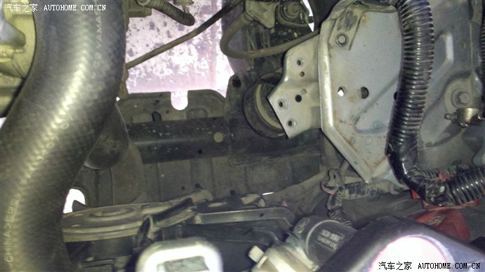

师傅在拆顺便带大家看看思思的其他部位。。。

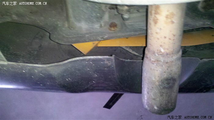

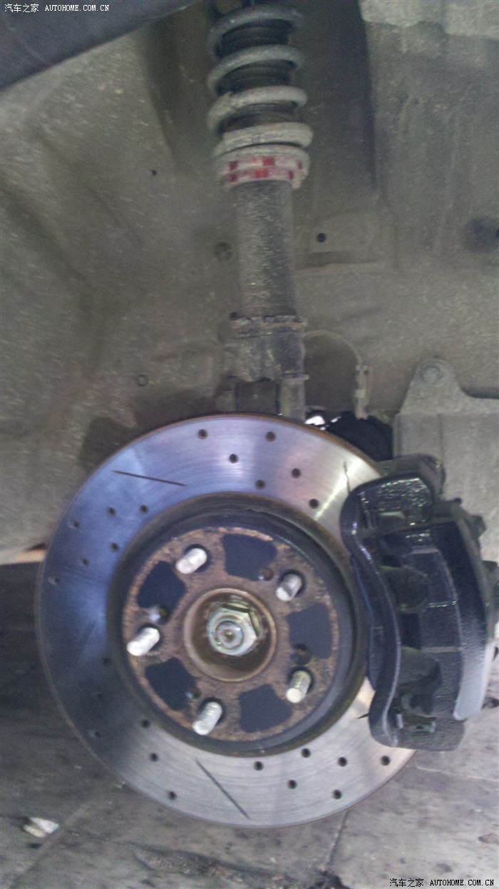

换了刹车盘,比原厂的大一点,刹车钳换的是凌志的拆车件,刹车性能不错

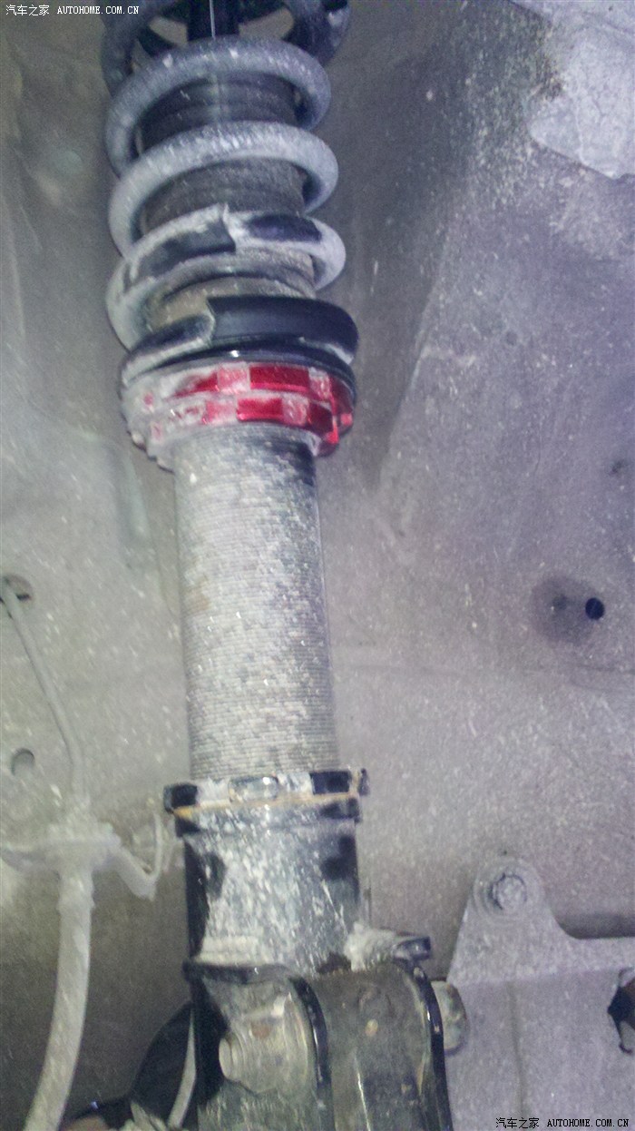

BC绞牙避震

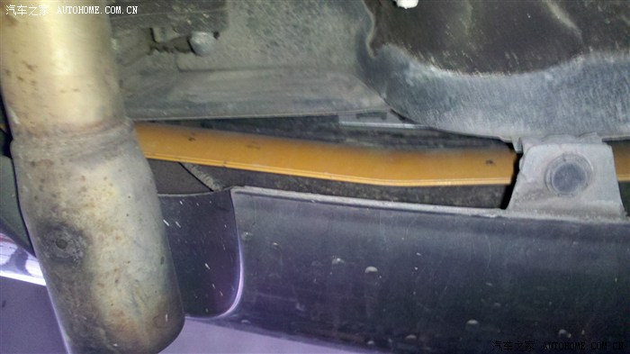

自己后来加装的后防撞粱

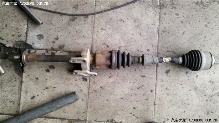

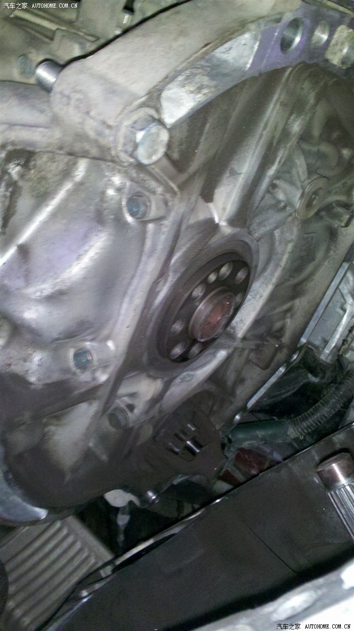

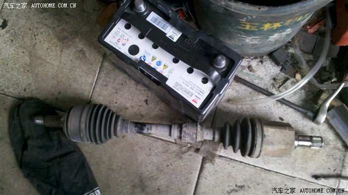

右传动轴
左传动轴

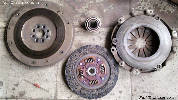

费这好大劲终于把四大天王请下来了,一定要来个大合照~~不照对不起各位叔伯兄弟。。。

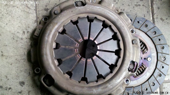

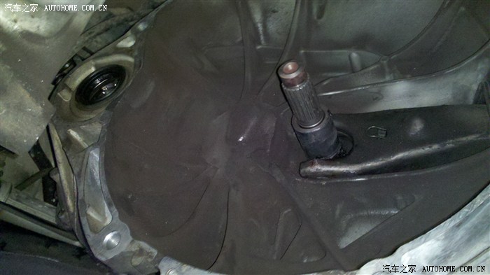

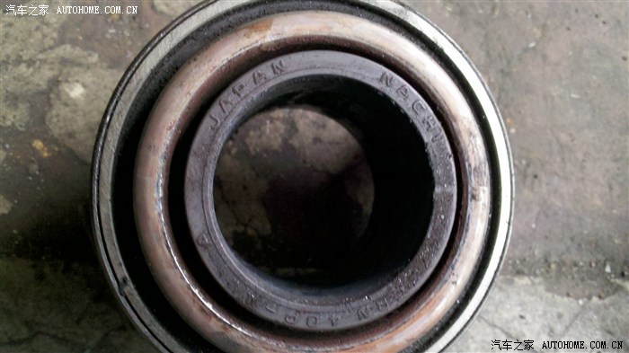

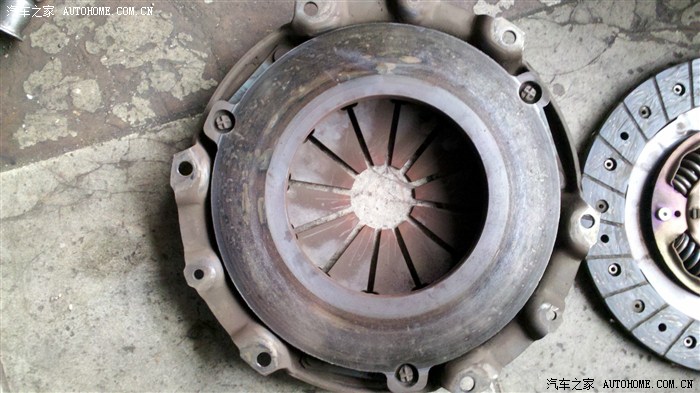

拆下来才发现分离轴承已经有响声了,压盘跟飞轮都有不规则磨损,离合片整体还行,不过不能心软!换!
压盘表面不规则的磨损

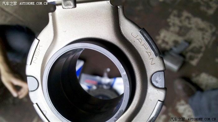

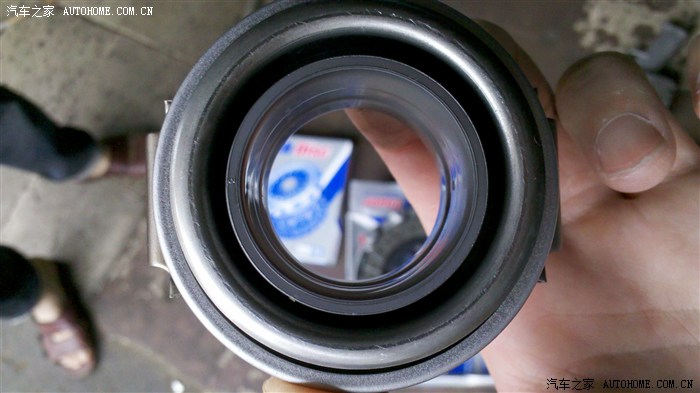

分离轴承用手摇摇就可以听到有松动的声音,不换不行了。
大金的牌子,说是日本产,但师傅说是国产大金的。搞不懂。。。只能信他了

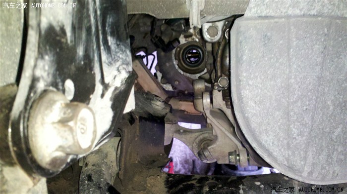

换档拨叉

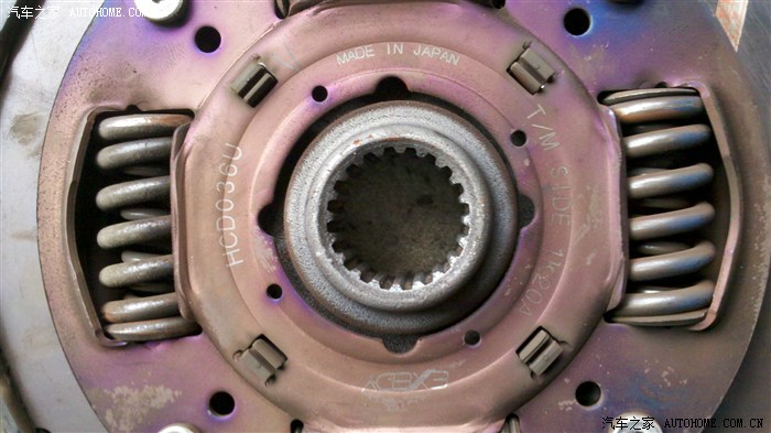

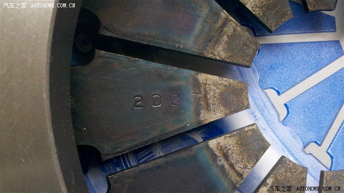

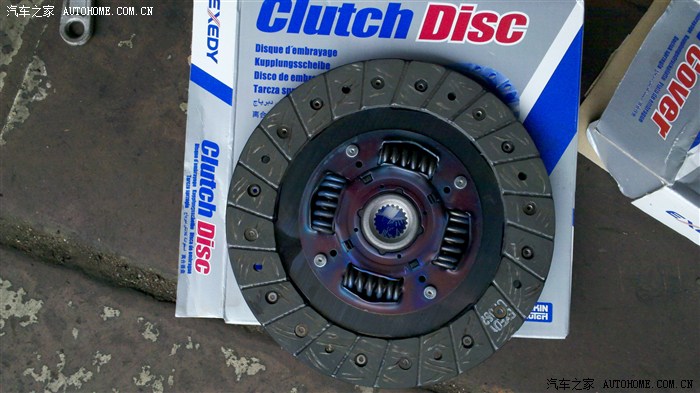

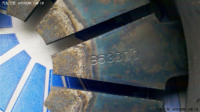

主角出场了!!师傅说日本进口的离合片跟压盘,比市场价贵点。。。但只要是真的还是很值得的!
拿起来感觉这做工不错
生锈了??

分离轴承做工很精细

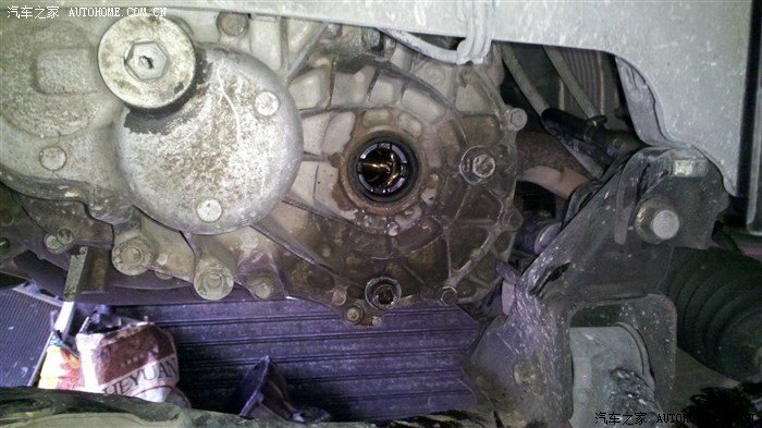

在拆波箱的时候把波箱油也放掉了,这样是为了方便拆装。在这里温馨提示一下:换什么样的手动档波箱油一般会被很多人所忽略,有的认为是车子波箱的原因,所以不会去考虑是波箱油的问题。如果你的是手动档的车,不管是什么车,只要发现挂档涩或者是早上冷车启动时1档不好挂,需要很用力才能挂进的时候,这种情况是因为波箱油太稠的原因造成的,更换75W规格的手动波箱油一般就可以解决问题。这是我亲身实验过得出的结论,市场也很少有75W规格的波箱油,我更换的是日产的75W85手动波箱油,效果显著。不信可以试试,我在这里只是把有用的东西分享给大家,希望对有这方面问题的同鞋有所帮助。
