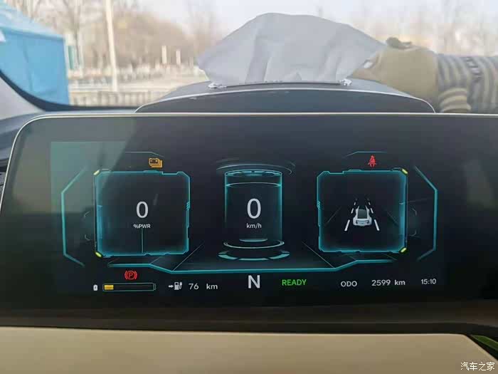

用时2小时40分钟,一口气跑到任丘市国家电网充电站,不比燃油车慢,全程开了175公里,第一次开到电池报警,剩余电量19%,表显还能跑76公里,满心欢喜发个朋友圈,高呼挑战成功。
然后第一次用快充给E-Star充电,启动充电后,在旁边的公园闲逛,准备半个小时充到80%电量后,开到父母家。半个小时后才知道我这次不是挑战,是个大冒险,发现充了半个小时只充进去4%电量,电量才23%,根本不是技术资料显示的30分钟从30%充到80%,车辆显示快充还需要6小时56分充满,充电电流才11A,快充变成慢充了,当时就崩溃了!在VIP群里咨询4S店人员,最后技术人员打电话告诉我可能需要升级优化一下,任丘还升级不了,只能在北京升级,可是把我气了半死,质问他们为什么不早点通知用户可能需要升级,多亏任丘离北京不远,要是我回四川,这下不就让我在高速上过年了吗!后来想想大过年没必要生气,生气也解决不了问题,4S店人也不容易,客户多,难免疏忽,快过节了,也都归心似箭,忍了吧。幸好有父母和我自己做的美食弥补我受惊吓的心。

回到北京后,去4S店升级后,快充问题彻底解决。这次挑战变冒险的结论就是:E-star冬天在环境温度-3到8℃、不开暖风、高速95迈左右、有剩余19%电量情况下一次能跑180公里左右。

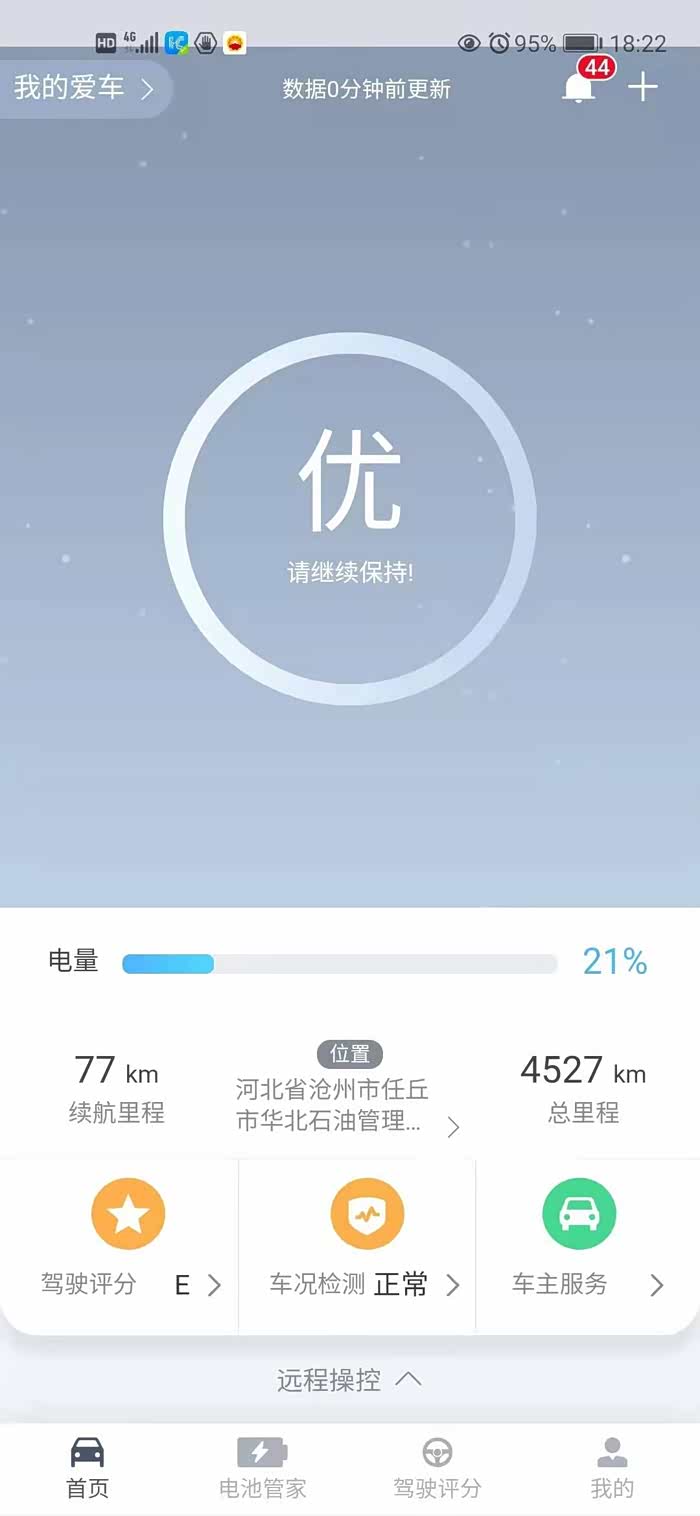

5月1日,环境温度13-21℃,我(120斤)、我姐夫(160斤),外甥(150斤)和对象(100斤),还有一大一小两个拉杆箱,四个人开我小电车回任丘过节,开空调,同样走京藏高速、四环和大广高速,跑了202公里,还剩21%,没报警,实在太给力!结论,载重对E-star的续航影响较小。
