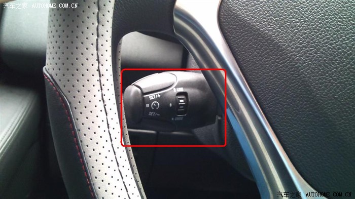

根据408的经验,既然同样发动机和变速箱的潮流版有定速和限速,自然这个功能是可以后期开通的,因此提车的第一时间就把 原来给408用的手柄移植到3胖上,安装过程很简单(请参见偶408改装时的汇报,唯一需要的是一个标致车专用的螺丝刀,非十字口的),现在按这个对偶来说只需分分钟的事

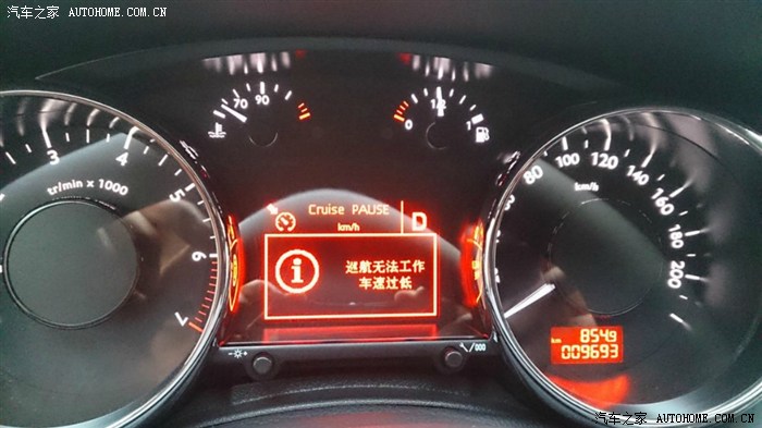

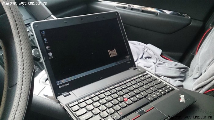

硬件具备了,下面就是软件问题,原来没有想到3胖的行车电脑已经非408可比了,原来的PP2000解决不了这个问题。时逢这时网上出现了DiagBox V7.02 Already patched,果断下载,一切都按预想进行。但没有想到的事情发生了,在笔记本上XP系统下软件安装后无法激活,使用了网上高人的指导方法,但就是无法激活。安装这个软件就让笔记本死去活来好多次,连系统都为此重装了好几遍,依然问题解决不了。严重怀疑是笔记本配置不行(THINKPAD E125,上网本,配置确实低了点,但现在我知道是冤枉它了)没有办法了,只能向万恶的4S求助。4S也接下了这个活,工人师傅也为此上了不少心,又是给厂家打电话询问,又是先后两人研究解决这个事,但最后的结果是仪表盘上确实出现了功能图标,但就是无法启用,

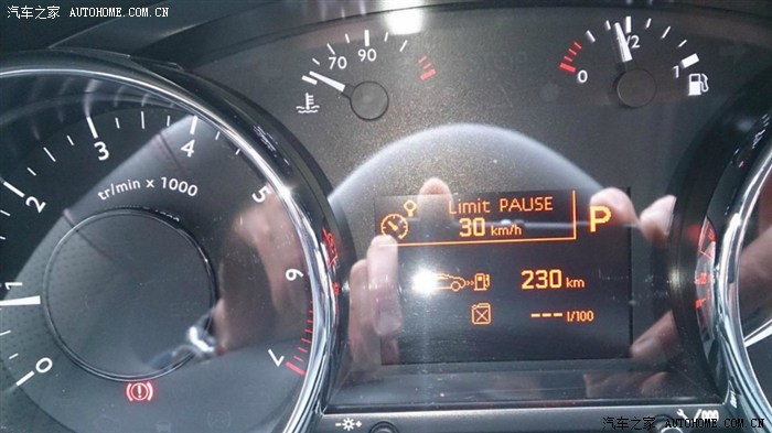

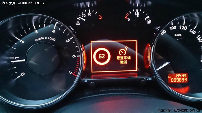

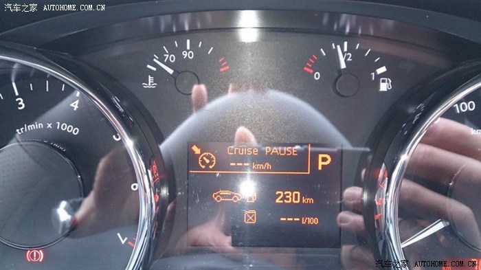

限速可以设置速度,但注意:PAUSE,表示功能没有激活(激活这个功能的按键在手柄的顶端,怎么按这个PAUSE也消失不了)
定速巡航则根本无法设置速度

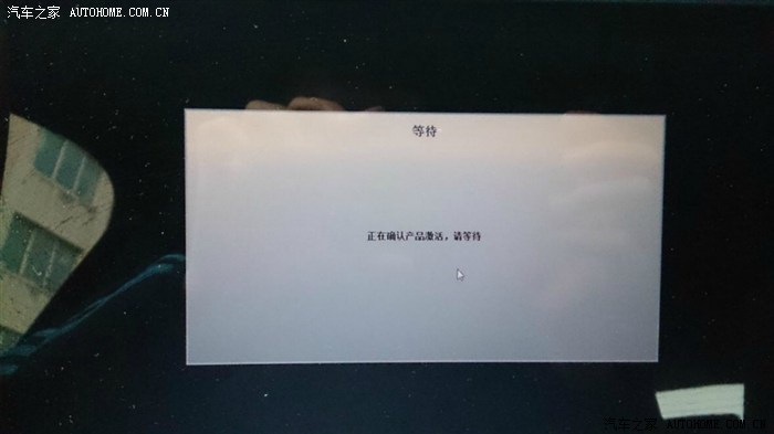

这次安装过程很顺利,如果大家查一下我这个笔记本的配置就可以指导,安装这个软件对于电脑的要求并不高,不要担心

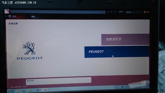

我用的是7.24版,最激动人心的时刻,通过这一步就完事大吉了

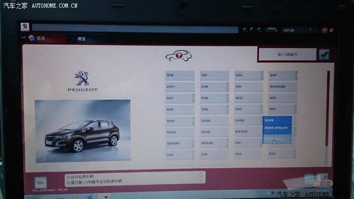

这个软件是标致雪铁龙的通用,果断选择大狮子
进去后,看到小3了吧   3008 china,通过这个界面,我们可以发现东风标致的本来面目,比如东标的207根本不是这里面的207,在这里面是206+,东标的308也不是这里面的308

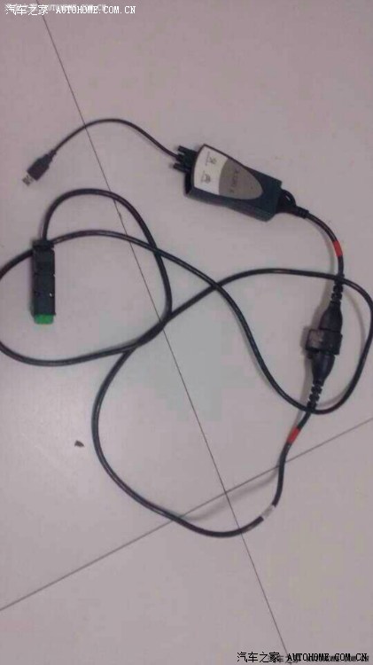

1、手里必须有硬件

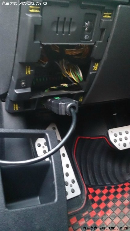

图片借用   北京杨杨  的,这个X宝上就有,偶的是3年前为408买的,虽然是山寨品,但好用才是硬道理。正版的比咱3胖还贵!
2、连接行车电脑,接口外面有个挡板,不要担心,直接暴力拆下就可以,四周黄色卡槽的就是挡板的卡扣,不会拆坏

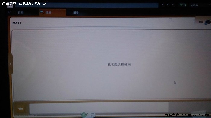

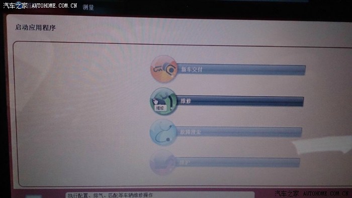

第三步,继续操作软件,软件会识别车身VIN号,对照行驶证即可,一般不会错的,然后就到软件主界面了,我们所用的工作都在“维修”这个选项下即可完成(这几天摸索的最后经验,摸索中几乎每个都进去过)

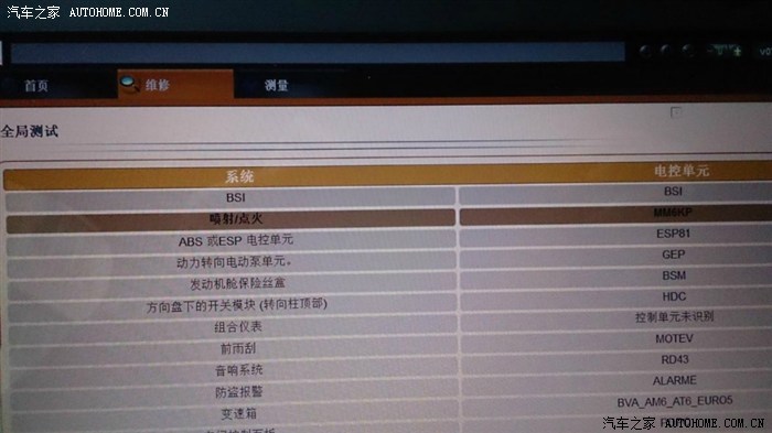

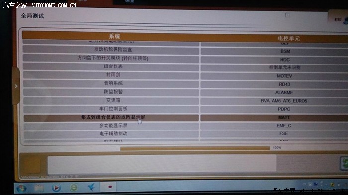

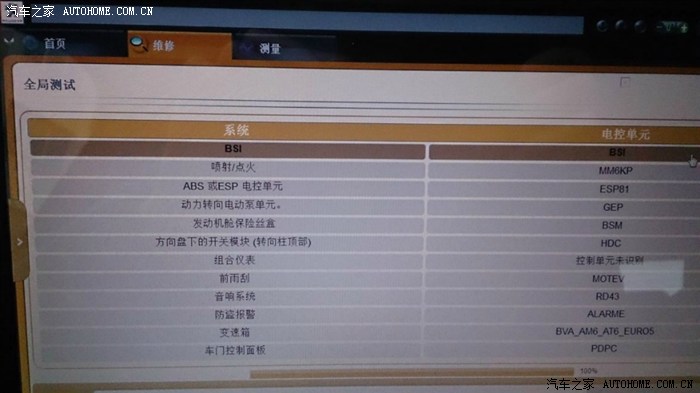

点击进入后会进行全局测试,检查全车的电子装备(学名不会,姑且以此称呼),我们将要用到的是这里面的三个

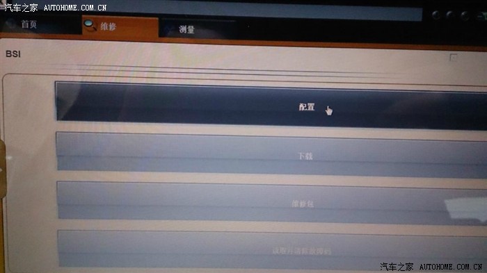

第一项BSI

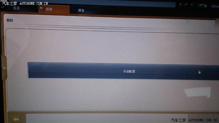

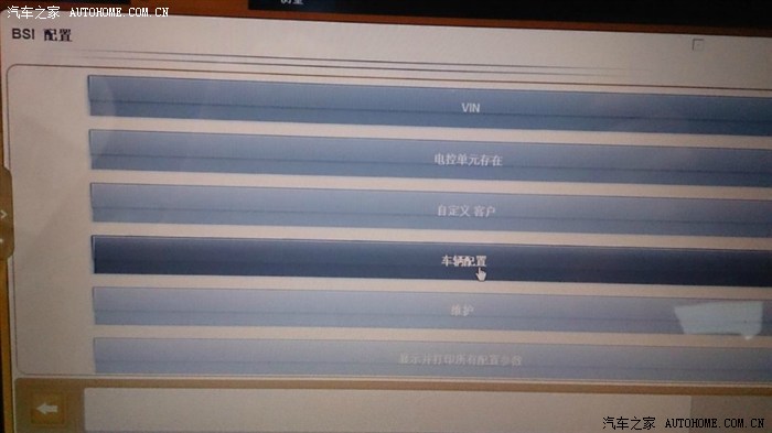

点击进入,选择配置
手动,既然是DIY,当然手动,不过这里也只有一个选项
点击车辆配置

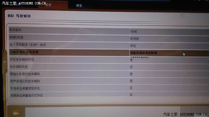

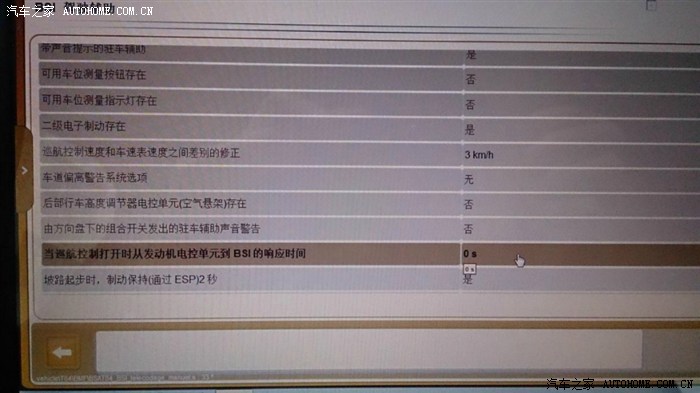

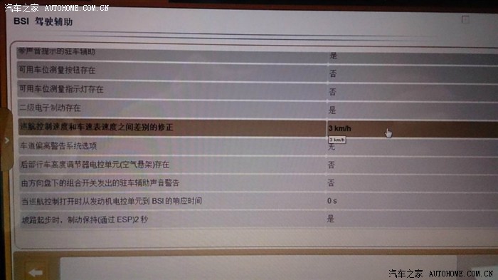

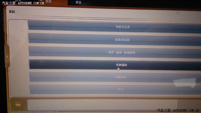

点击驾驶辅助
终于出现真面目了  巡航控制存在及类型,原来是无,点击进入有三个选项,选择最后一个,确定
然后把列表往下拉,在这里设置一个误差值
最后设置一个反应时间

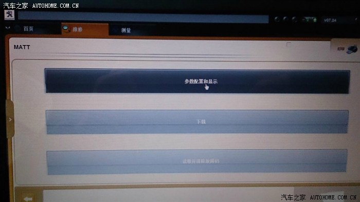

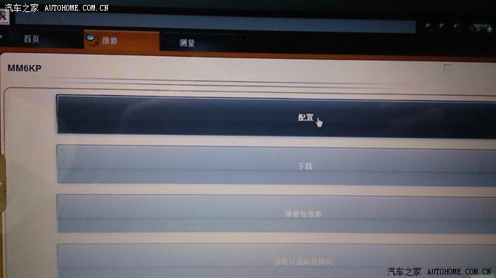

到这里BSI的工作就结束了,点击左下角的箭头,回到全局测试页,点击第二项 喷射/点火(原来4S没有解决的问题就在于没有在这一项设置,这一项也是得到 北京杨杨  的友情提醒,该朋友很热心,尽管我估计他也没有改过3胖的定速,不过具有一定的经验,昨天跟他还视频交流,因为图像质量实在太差,最后他提醒这个选项,今天我果断进入)
点击配置
继续点击配置

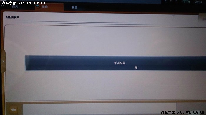

点击手动

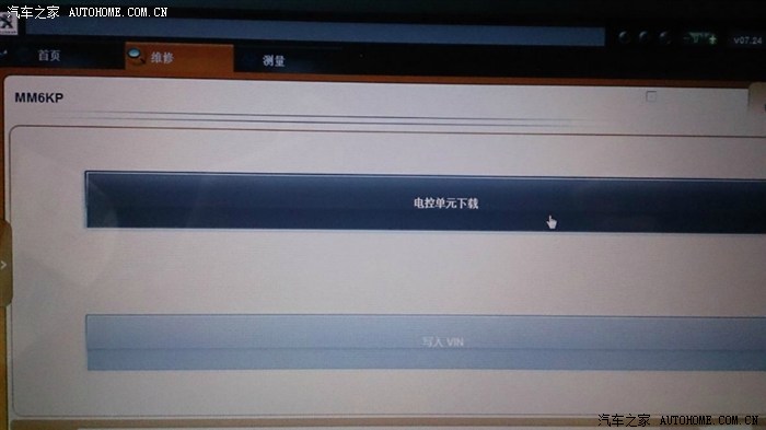

点击下载

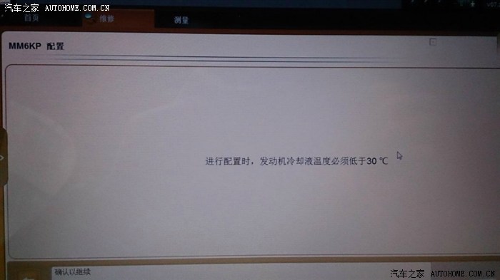

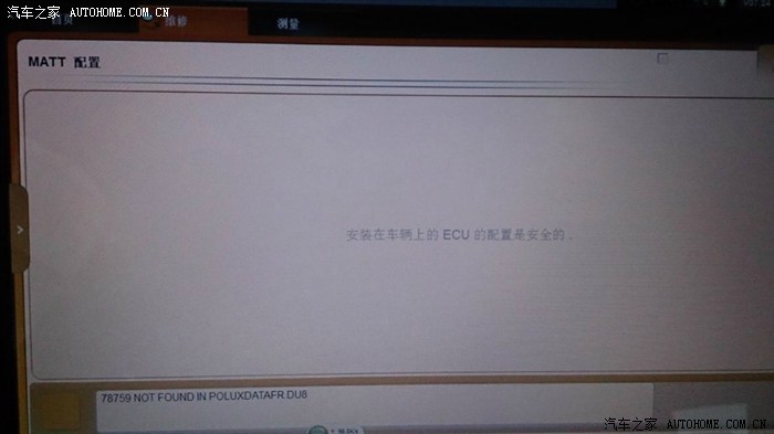

为防止万一,必须重视这个提醒,

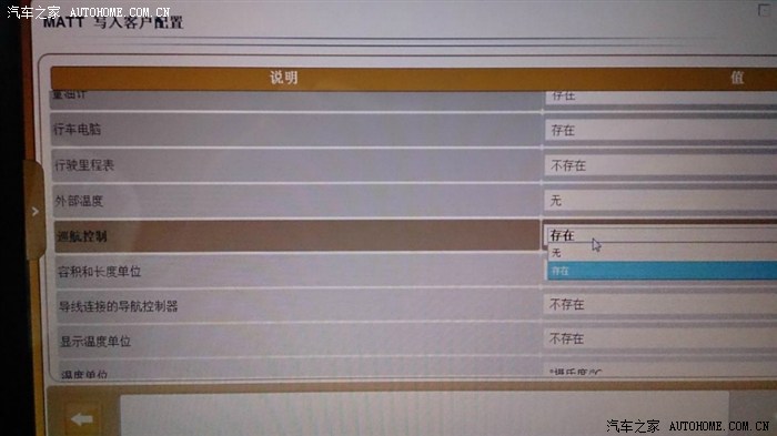

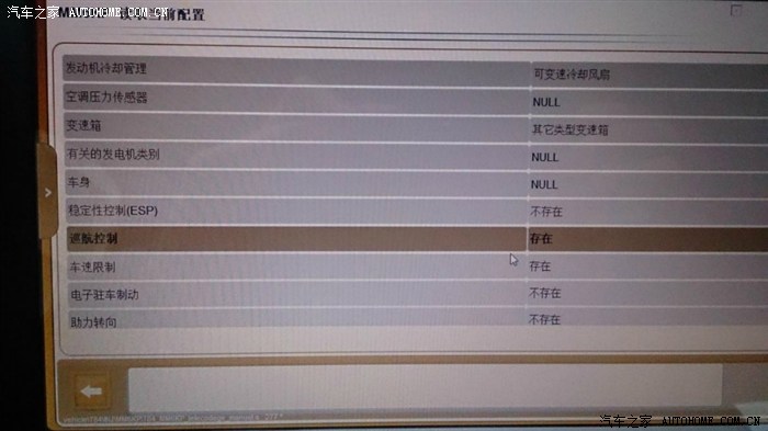

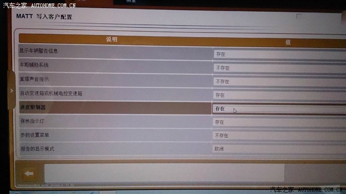

由于车刚从外面回来,温度表显示为90,不敢妄动,为了迅速降温,果断打开引擎盖,现在室外温度4度,经过10多分钟,温度终于下来了,确定进入,终于见到这个了,心中一阵激动,原来如此啊
巡航控制盒车速限制都改为存在,然后退出

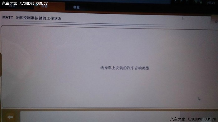

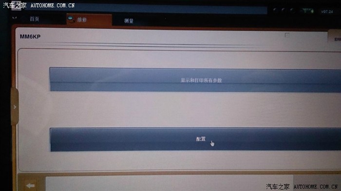

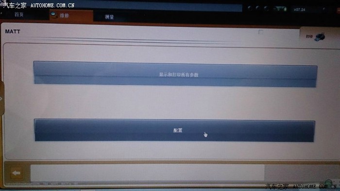

回到全局测试页,选择最后一个
点击 配置
继续配置

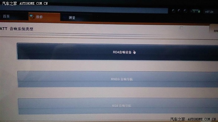

选择 类型
低配车,自然是选第一个了哟
又见到他们了,当然设置了
还有它

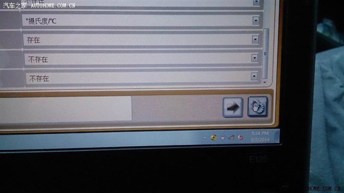

到这里设置完成,点击右下角的齿轮,这个是保存按钮,途中任何一步完成时也可以点击

大功告成

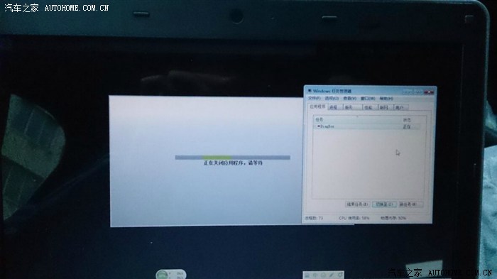

最后退出软件。不知道是什么原因,我每次退出软件时软件都无法自行关闭,所以我采取 强行关闭,下次启动软件丝毫没有问题
