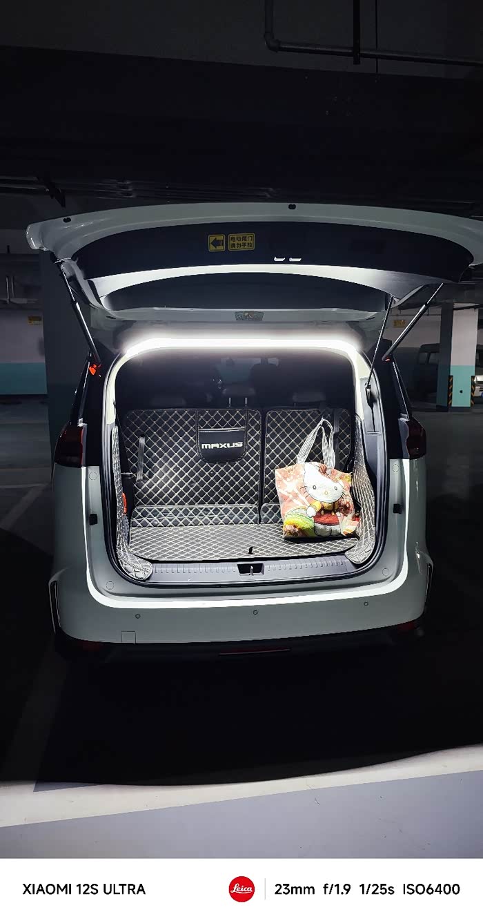

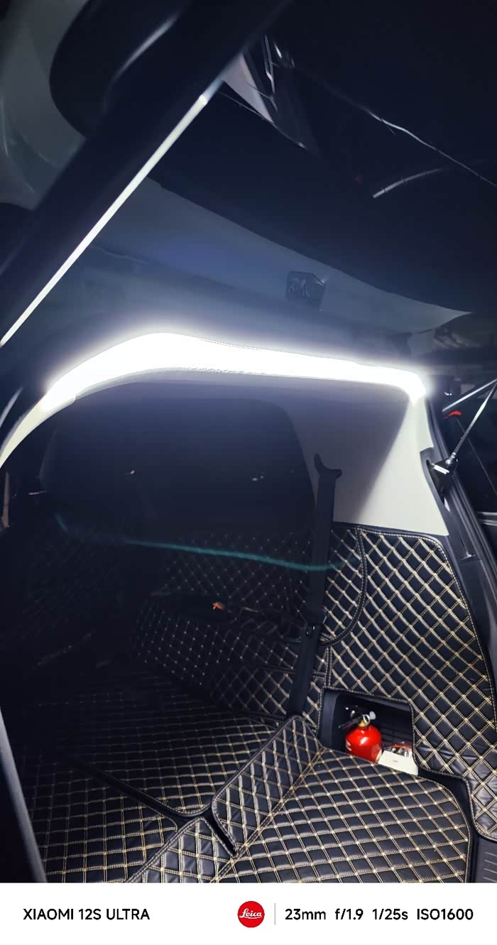

增亮后备箱灯效果,今天的主角

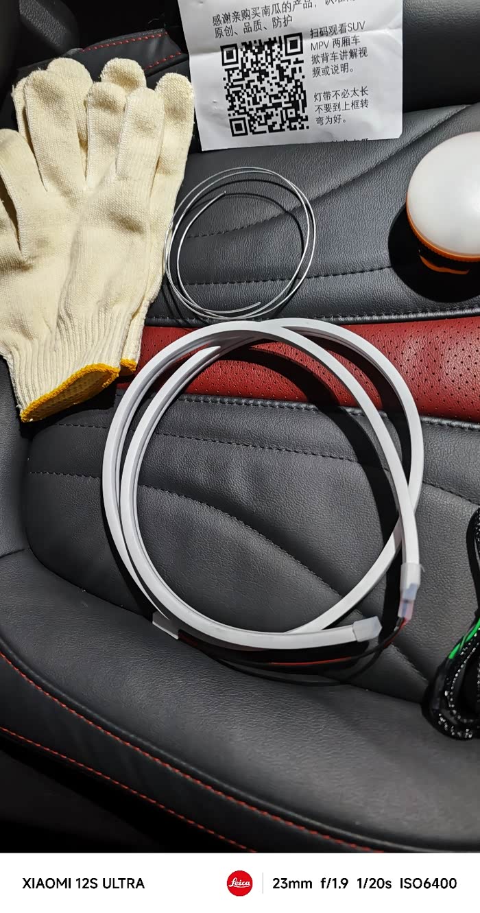

      之前开的是美系轿车,后备箱灯安装在后备箱顶部,除非是后备箱装满情况下,正常装载照明是非常理想的。但是换到这款大通G50之后,对后备箱灯的设计就有点琢磨不透了……原车后备箱灯设计在车子尾部后备箱左下方,一个方形开口的T10的卤素灯泡,亮度低,虽然前期自行更换了高亮led灯泡,奈何效果也没能差强人意。因为设计位置原因,每次左侧有行李的时候就会把后备箱灯挡住,影响照明,这个问题困扰我很久了,终于有一天,车友群的一个车友安装的效果图吸引了我,在后备箱顶部增加灯条照明,亮度高,无遮挡,而且只需要不到70块钱,而且是准车规线束和线束防护,进口低压灯带无颗粒,与原车插头无损对插,隐藏胶条安装,更惊人的是,有质保,有偿永久售后!当天下单,第三天到的,下班后马上快递,上楼拿上头灯,直接去车库搞起!

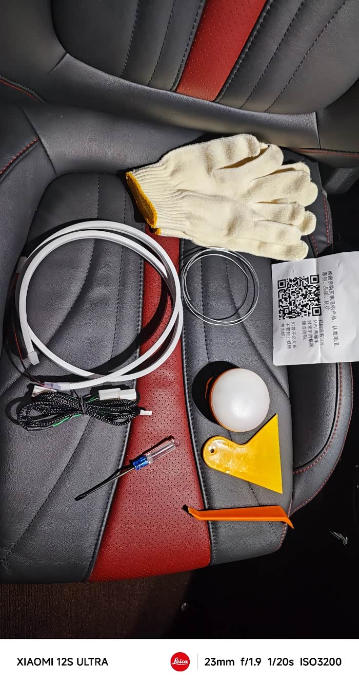

随灯赠送铁丝和螺丝刀 撬棒自己的

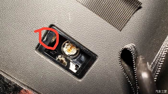

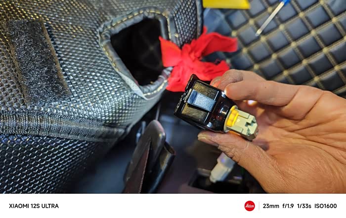

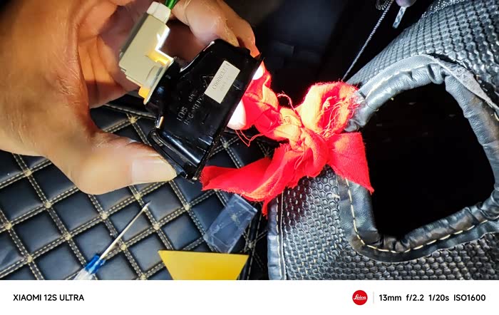

       第一步,需要用赠送的螺丝刀翘下原车的后备箱灯壳,翘的时候要注意,把螺丝刀伸进左边中部翘,注意力度,防止把灯壳撬坏。
线束还算扎实
红圈就是螺丝刀翘的位置,整个翘,刚开始我把透明灯罩撬下来了

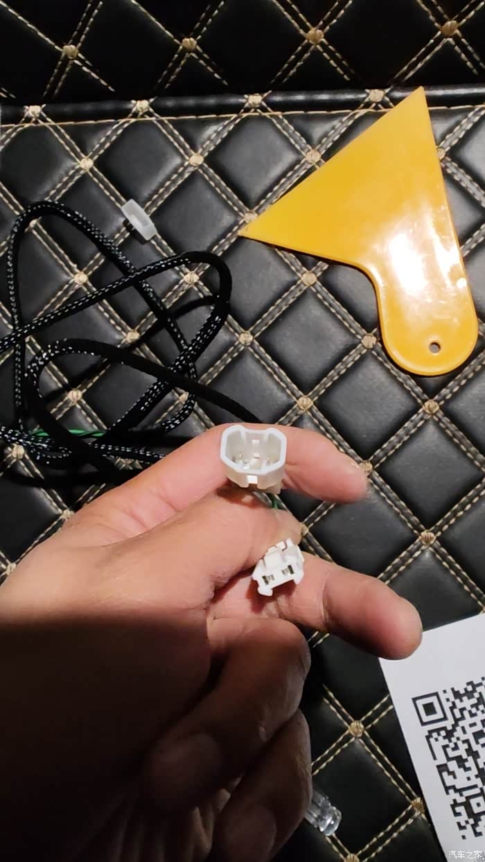

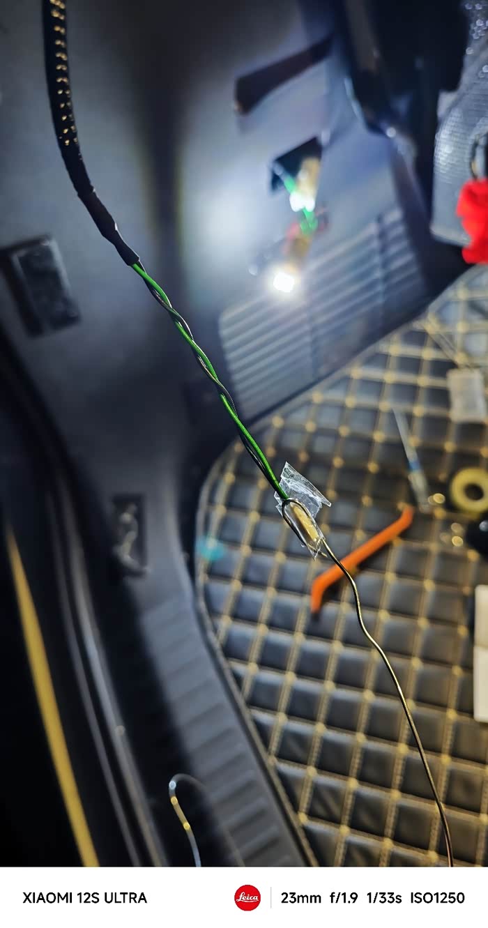

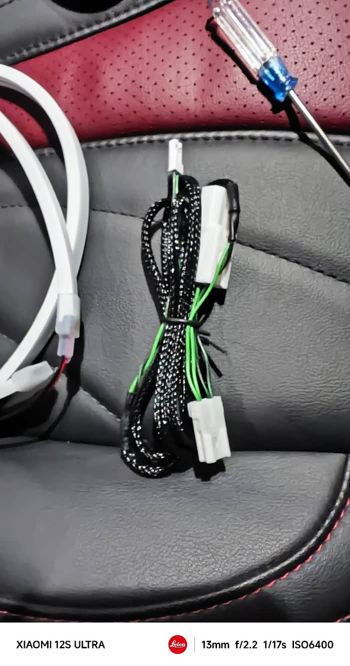

第二步,用赠送的铁丝缠住购买的灯条中最小的插头,并且用胶带固定,最好用绝缘胶带固定,防止线束或者插头损坏,固定好了准备穿线。
准备穿线,没找到绝缘黑色胶带,透明胶带代替
第三步,穿线,从箭头右下角伸入铁丝,从左上角拉出。
从右下角到左侧穿线,把插头从下面向左上拉出

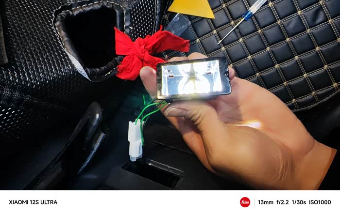

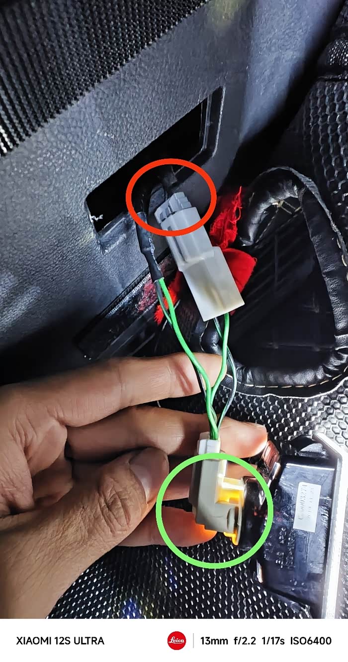

       第四步,将原车后备箱灯插线从灯槽中转出,拔下原车的插头。然后将拔下来的两个原车灰色接头分别插入购买的后备箱增亮灯插头。(原理是串联起来,装好后原车后备箱灯和购买的增亮后备箱灯可以同时点亮)
一转插头就和灯壳分离了
红圈绿色圈为原车插头

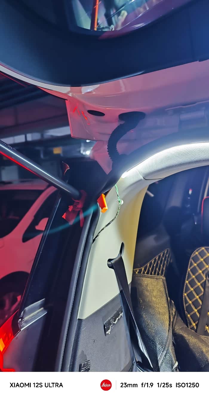

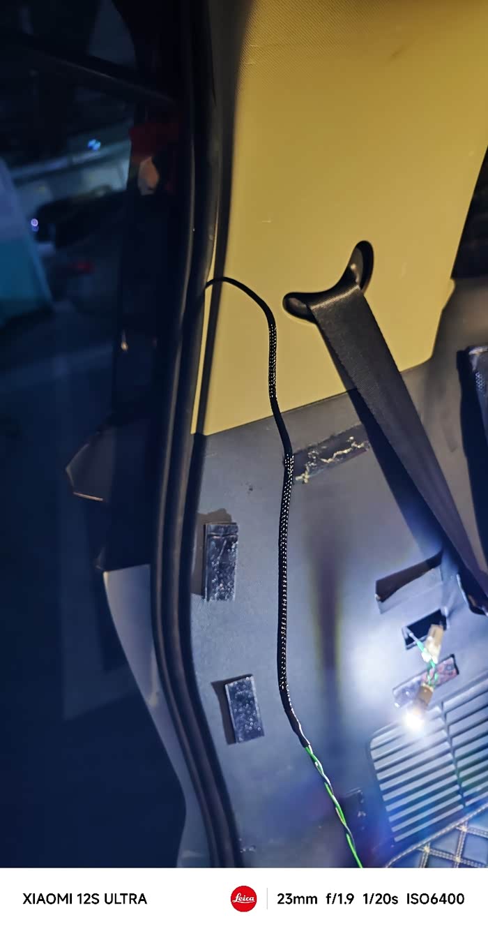

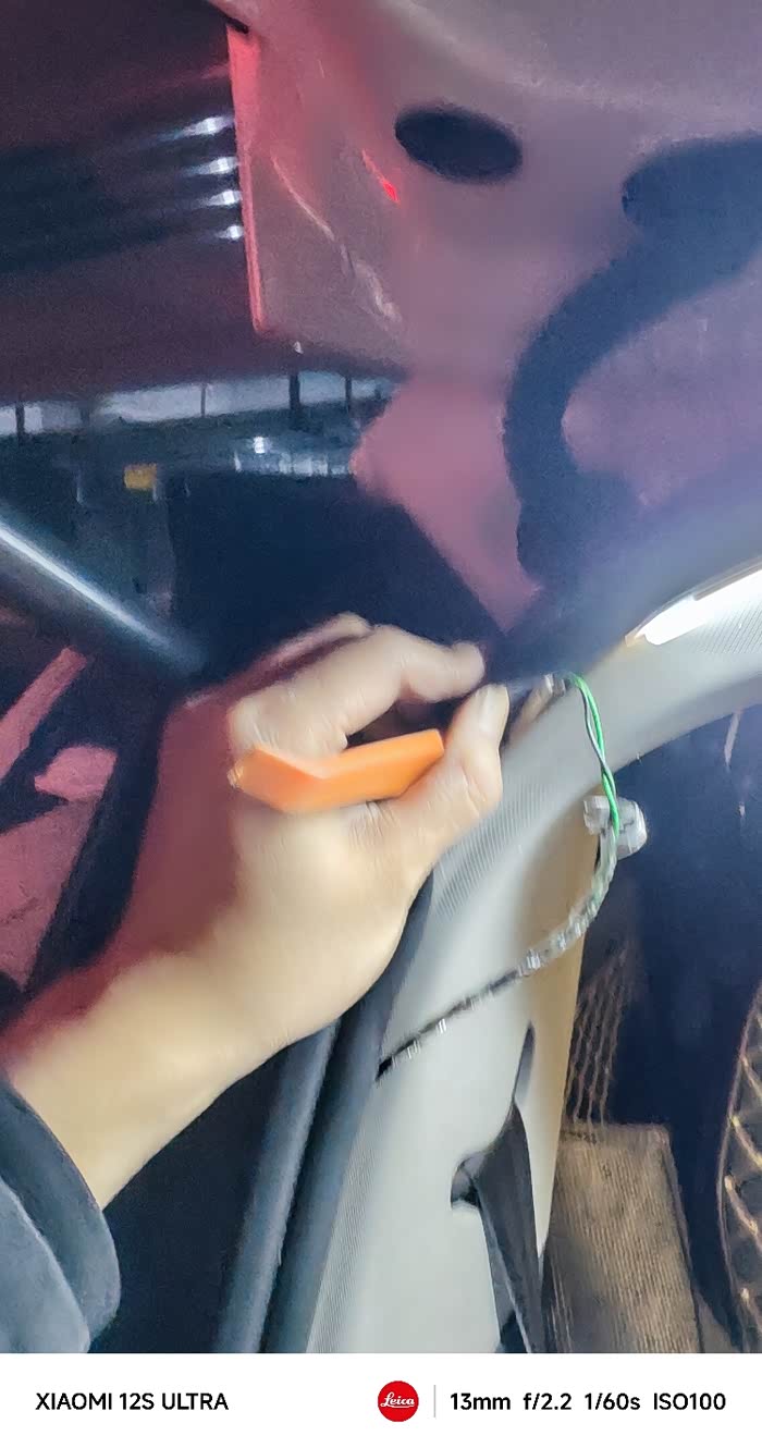

     第五步,走线。顺着左侧的胶条,把线束塞入汽车内饰板中。注意灯带的接头有点大,我塞到了上边一个大的空挡里,下面有图。
撬棒可以辅助,插头可以放在这里面,空间大

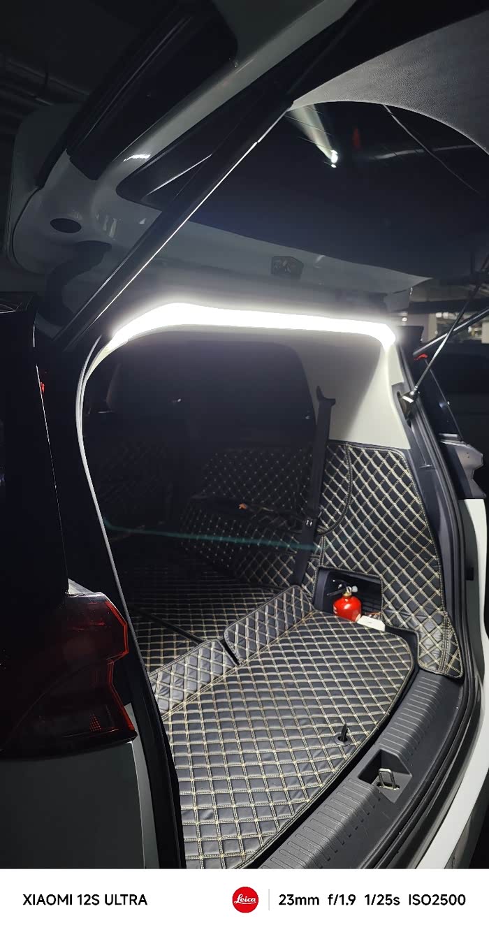

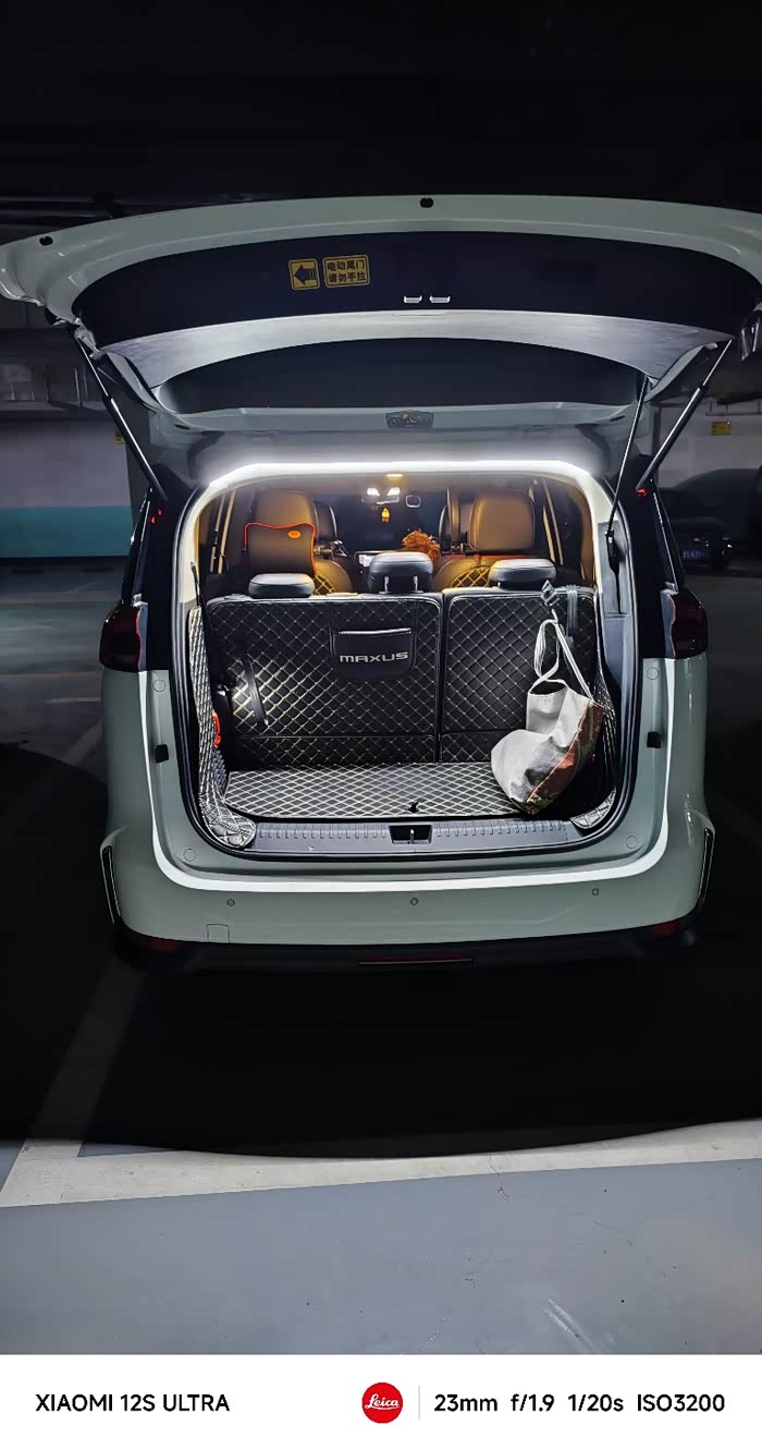

第六步,把增亮后备箱灯灯条塞入后备箱上面胶条内部隐藏安装,不用胶。最后把原车后备箱灯装回去,大功告成!
     三,改装总结。此次改装花费65元,耗时约20分钟。这款增亮灯设计简单,多数越野车和mpv车型都可以安装,动手能力强的车友可以自己从网上购买原车匹配插头自己diy完成,成本可能更低!注意的一点就是本地气温低的小伙伴,撬灯罩的时候一定要小心,防止把灯罩撬坏,还有就是走线的时候可以再把线束加一圈绝缘胶带,能一定程度上增加使用寿命ahl_喜欢
