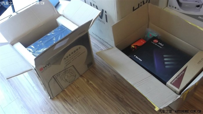

     后一个朋友的全顺商务客车想改房车也一直想把音响改一改,针对改装方案和我沟通了多次,也对HiVi惠威比较认可,他主要想听听我们改装后的方案效果,然后再在他车上进行近似的方案修改后再做改装。因此这两天把两套方案精心设计了出来,然后进一步进行实施。如果技师下午没有特殊情况的话 ,就开始改装。

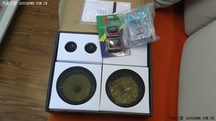

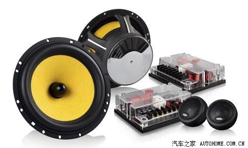

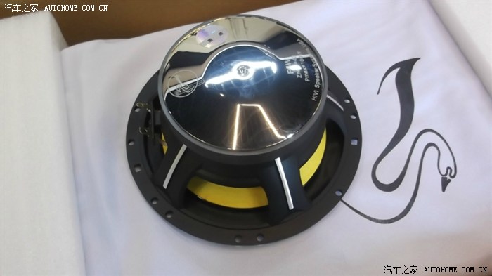

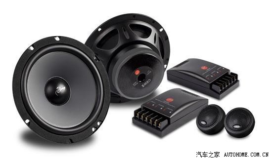

      1、前左右车门HiVi惠威F1600II分体式套装扬声器一套
详情http://www.hivi-caraudio.cn/enstyle/product_10821666.html

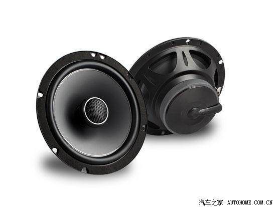

      2、后左右车门HiVi惠威CF260同轴扬声器一套
详情http://www.hivi-caraudio.cn/enstyle/product_10430308.html
初步打算HiVi惠威CF260,装上后效果还可以,但和前方F1600比还差一个档次,决定后面再次升级为HiVi惠威C2000分体式套装
C2000测评:http://www.hivi-caraudio.cn/enstyle/product_10430304.html

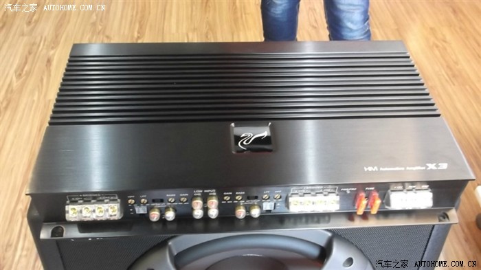

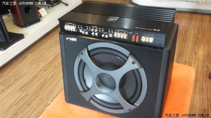

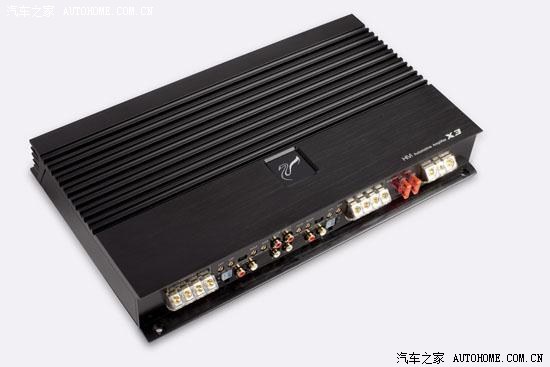

      3、新款HiVi惠威X3高保真HiFi四通道汽车功放
详情http://www.hivi-caraudio.cn/enstyle/product_12824823.html

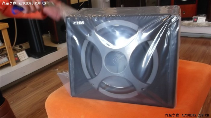

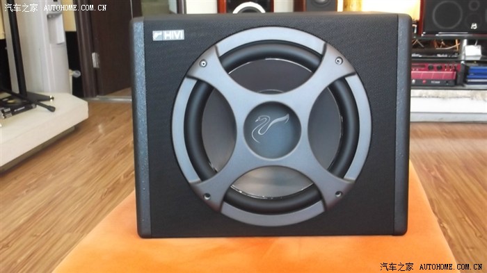

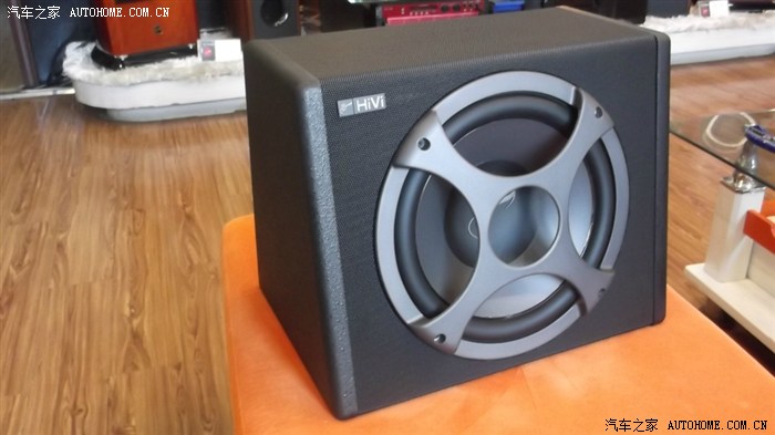

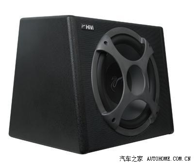

      4、12寸超重低音音箱BC12-C
详情http://www.hivi-caraudio.cn/enstyle/product_10430270.html

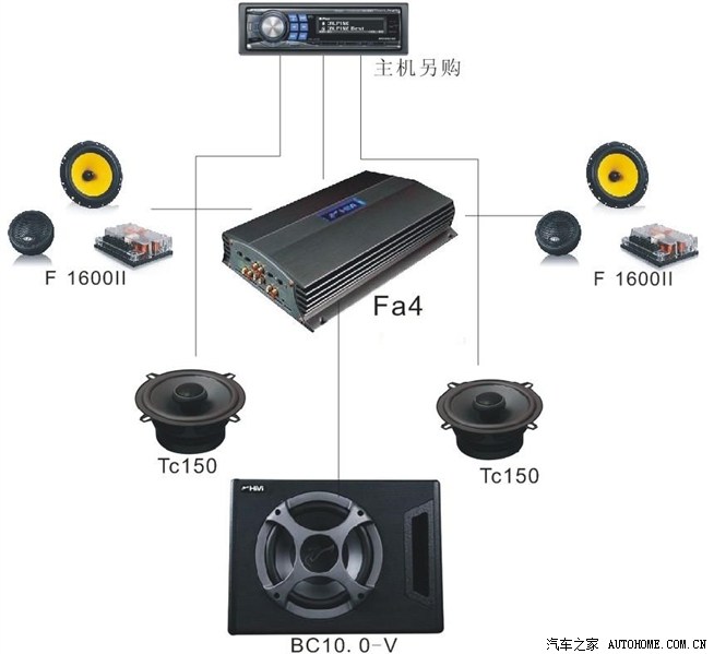

 二、器材衔接:
      用HiVi惠威X3功放的其中2个通道推前车门一套HiVi惠威F1600ii,另两个通道桥接推HiVi惠威BC12-C 12寸超重低音。原车主机暂时不变,利用高转低把2路音频信号输入接到功放,功放接F1600分频器,分频器再接到高音及中低音单元,再利用原主机2路音频功率输出推后车门两个CF260同轴单元。

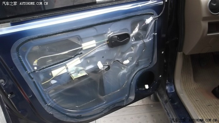

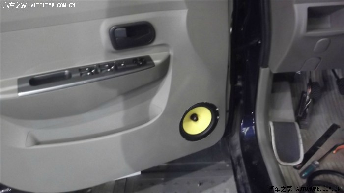

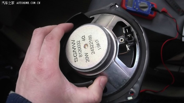

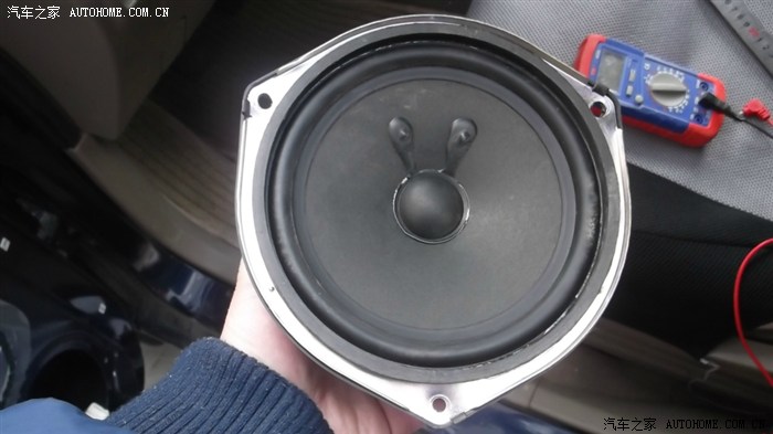

原车喇叭反面
原车喇叭正面

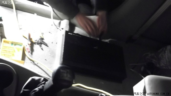

功放安装
面罩还没顾得加 今天太晚了 明天继续搞
    从下午三点一直忙到晚上23:30分主要工作基本完成,明天继续。。。。。。。
