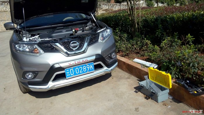

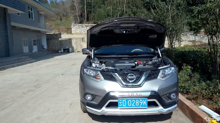

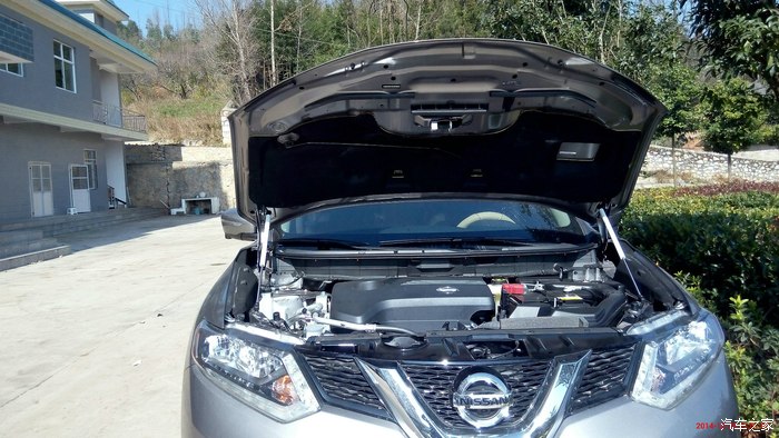

花200网上购了一对白色的引擎盖液压杆,自己动手安装上了,原来的无需拆除,作为备用。安装后打开引擎盖自动缓升到位,超好用。工具:12、13、14、17的扳手。

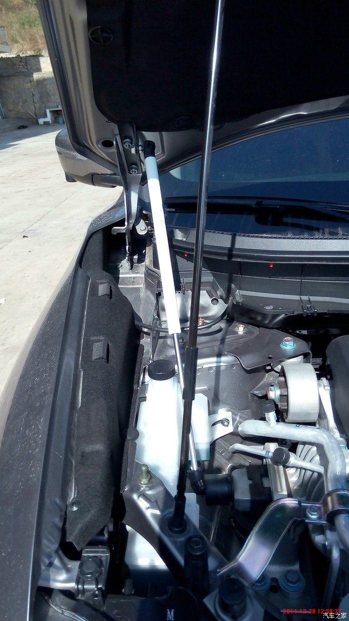

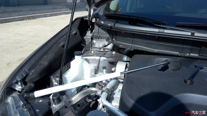

安装左侧液压杆

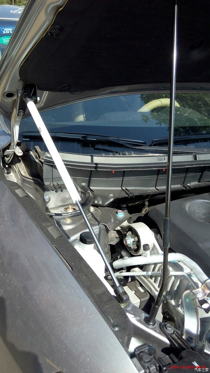

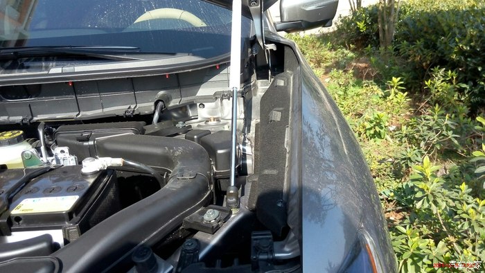

安装右侧液压杆

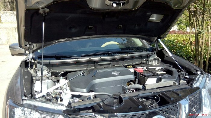

加装后的效果
上方连接利用原引擎盖铰链螺丝拆开加上配给的固定铁片,下方原车预留有安装孔,完全无损安装,不需打孔。全部安装结束耗时31分钟。
