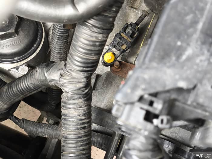

今年4月新入二手的2017款7座豪华版,换档过程D换N档需要轻推两格,生怕一不小心推重了到R档,产生意外。之家查找和Q群里咨询各车友,基本确定是变速箱胶套问题,多谢各位大佬。由于论坛未查到更换过程,故简单记录一下。给有需要的车友借鉴一下。
首先轻抬起拉杆把胶套按进去。

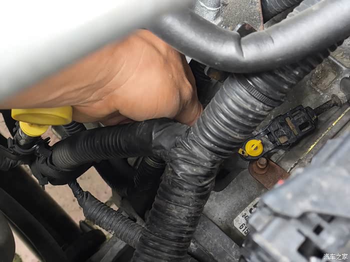

由于胶套边沿不能完全归位,需要借助临时找到的小工具让其能完全归位。

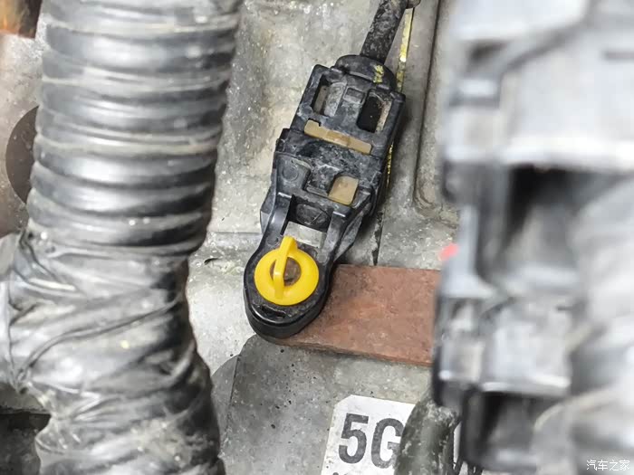

按住拉杆上的胶套使劲按入变速箱铁柱(具体名称未知)上。结束
