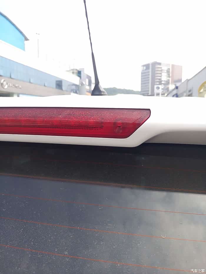

       我们在日常生活中,出行不管是选择什么样的交通工具,又一点儿,安全肯定是最重要的了。现在我们很多人都自己买了车,我也一样,而且是买的我们国产的长安CS7,虽说是国产,但是各方面的技术都很好,不会比合资车差,所以没买错。现在出行呢,基本也是自己开车,所以安全最重要。高位刹车灯,是在我们行车途中刹车的时候亮的,这个灯亮后车才会容易看到,知道我们前面刹车,它才会跟着刹车减速。所以这个灯如果有问题我们必须立马换新。我得高位刹车灯不知道怎么好像裂开了,进水了,所以果断换掉,看下面操作

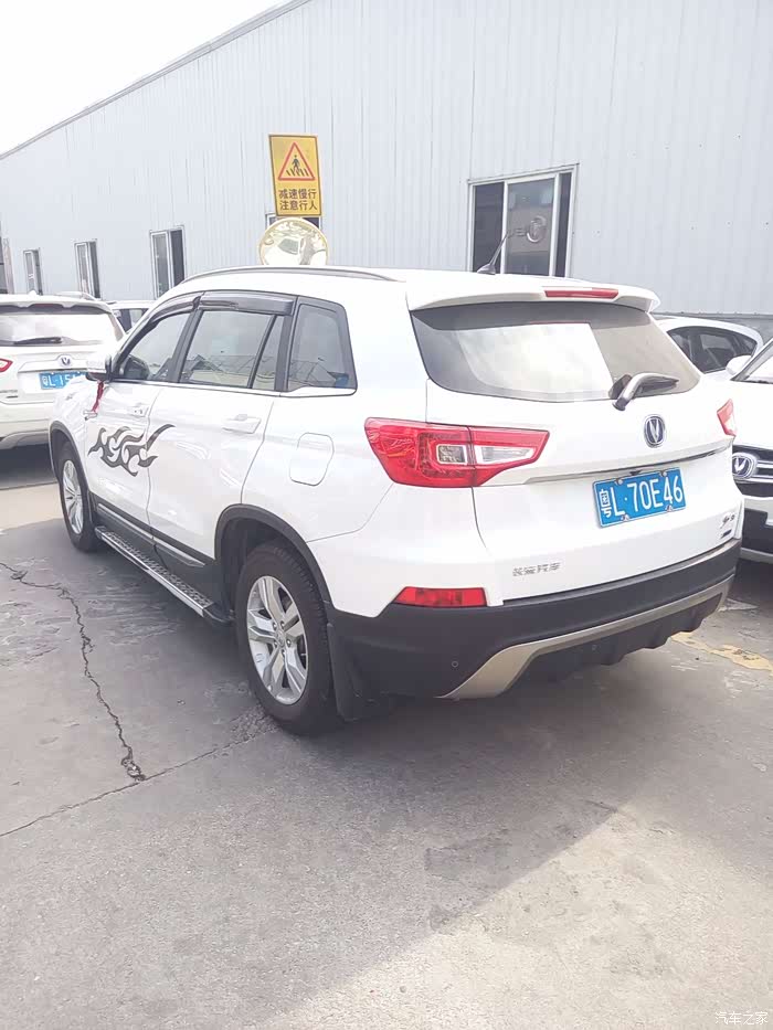

停车地不是很宽敞,所以只能这样拍了,不过还是挡不住它得美

就是这样了,里面都是水啊,

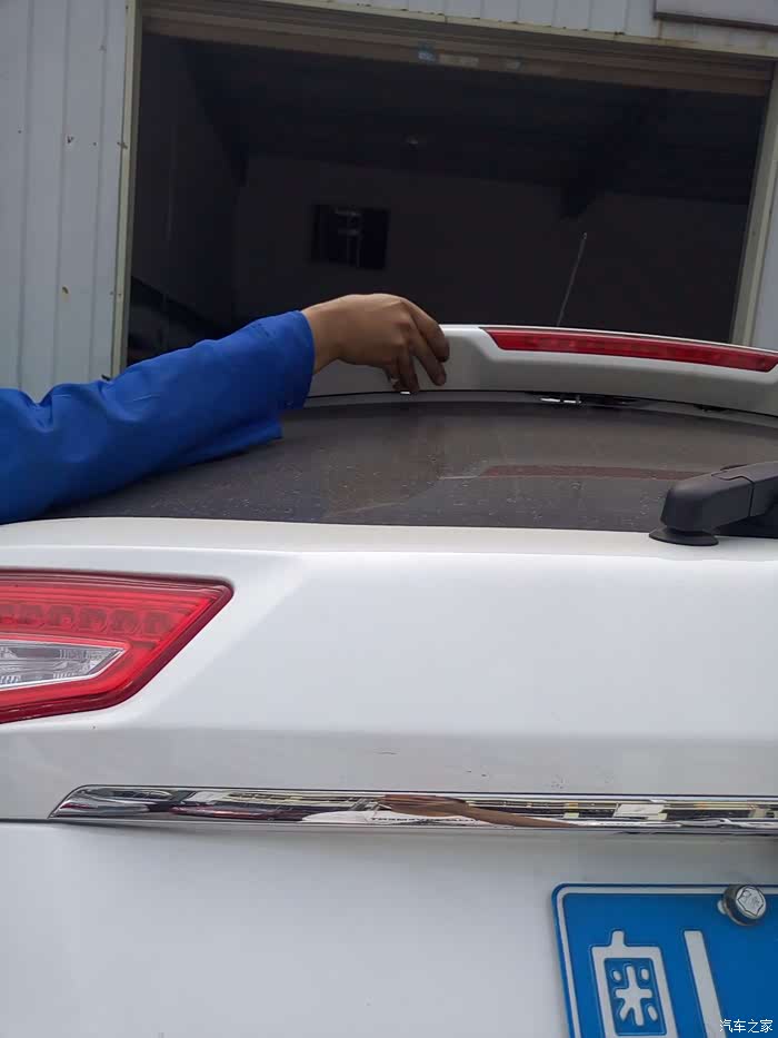

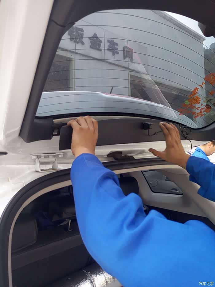

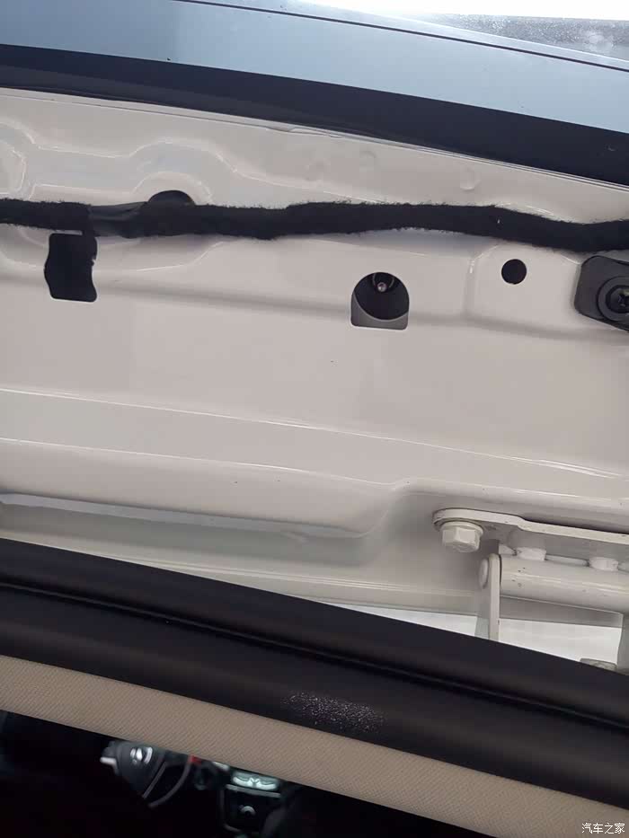

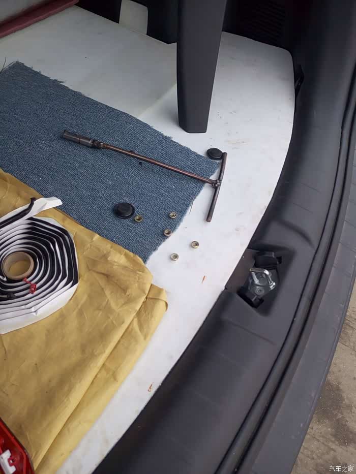

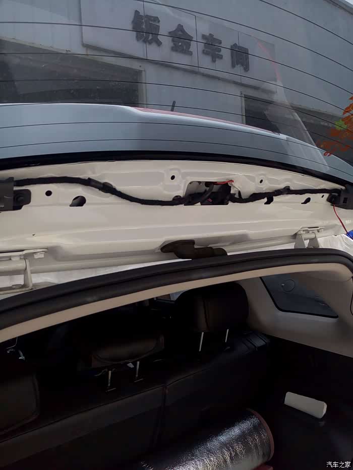

开拆了,把这个扣板先取下来,往外面一拉就出来了
就这样了

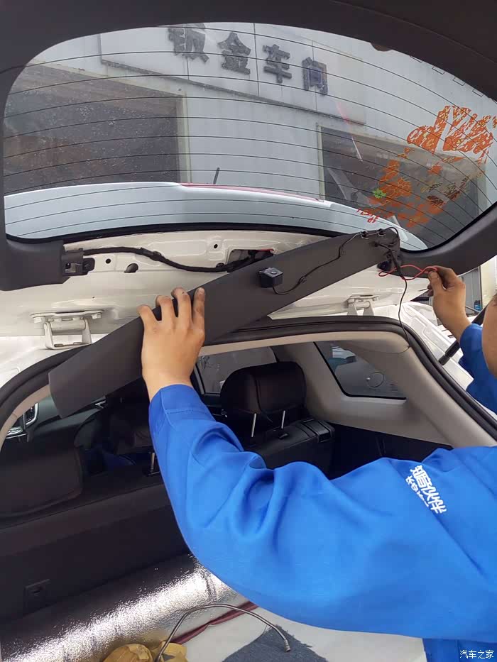

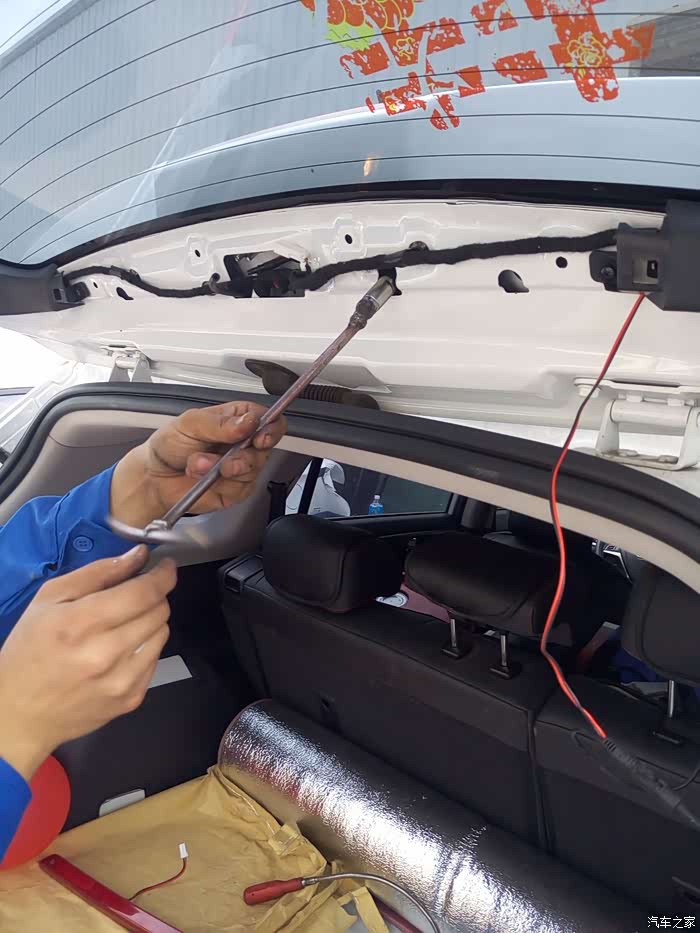

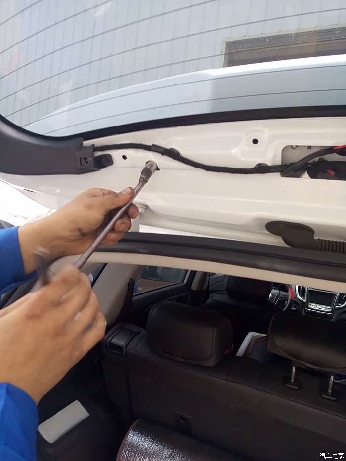

开拆螺丝
5个螺丝拆完

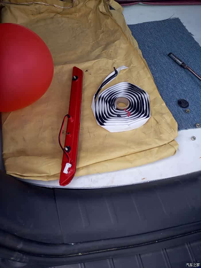

新得灯
拆下来得螺丝5个

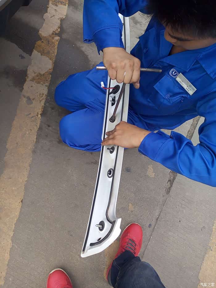

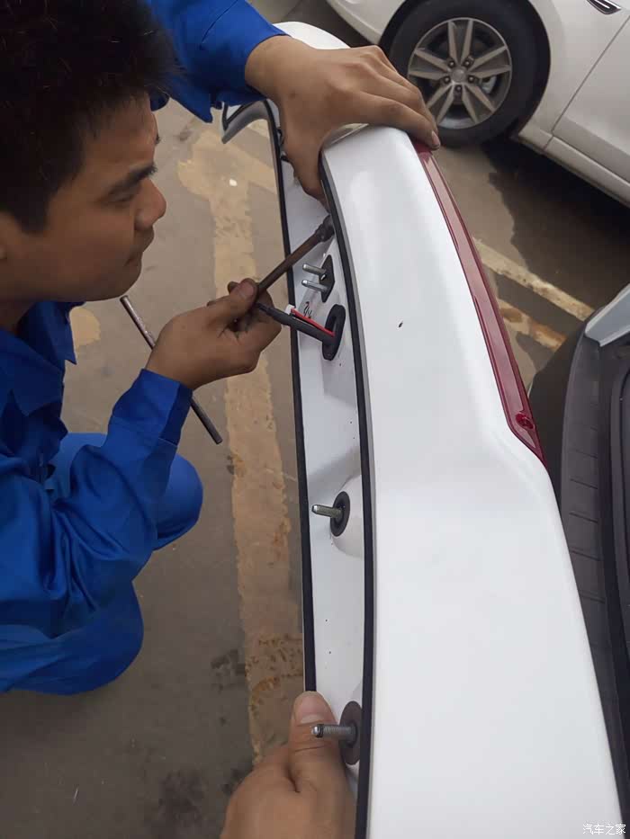

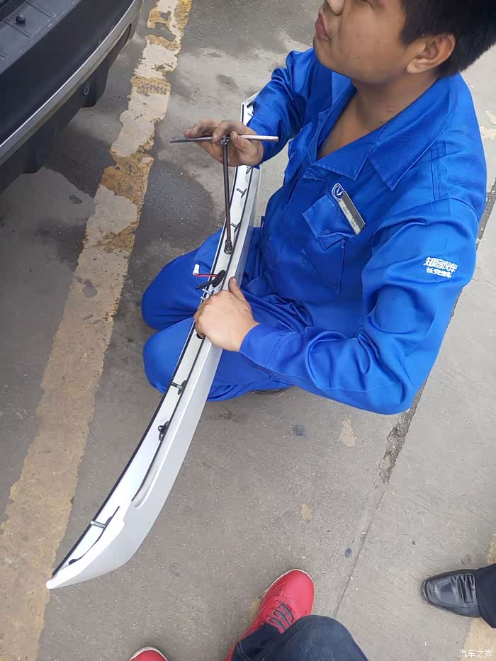

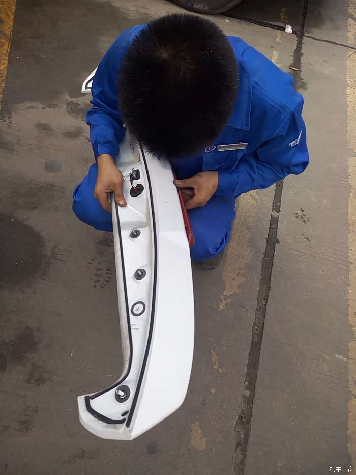

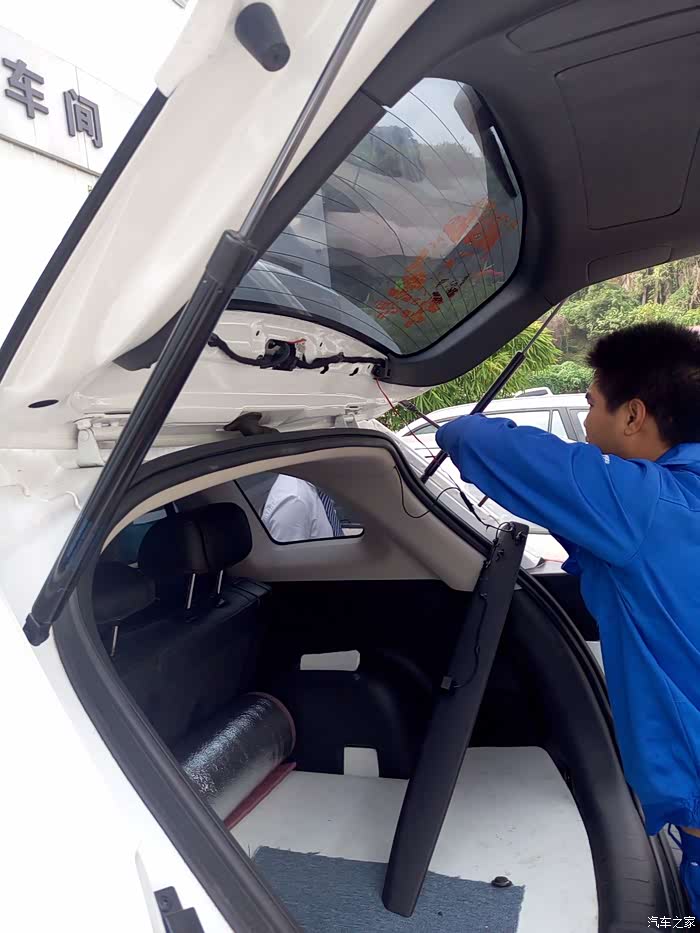

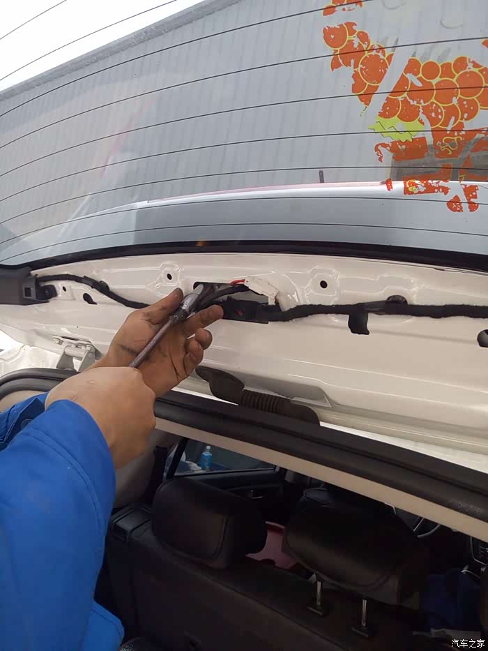

取下尾翼来

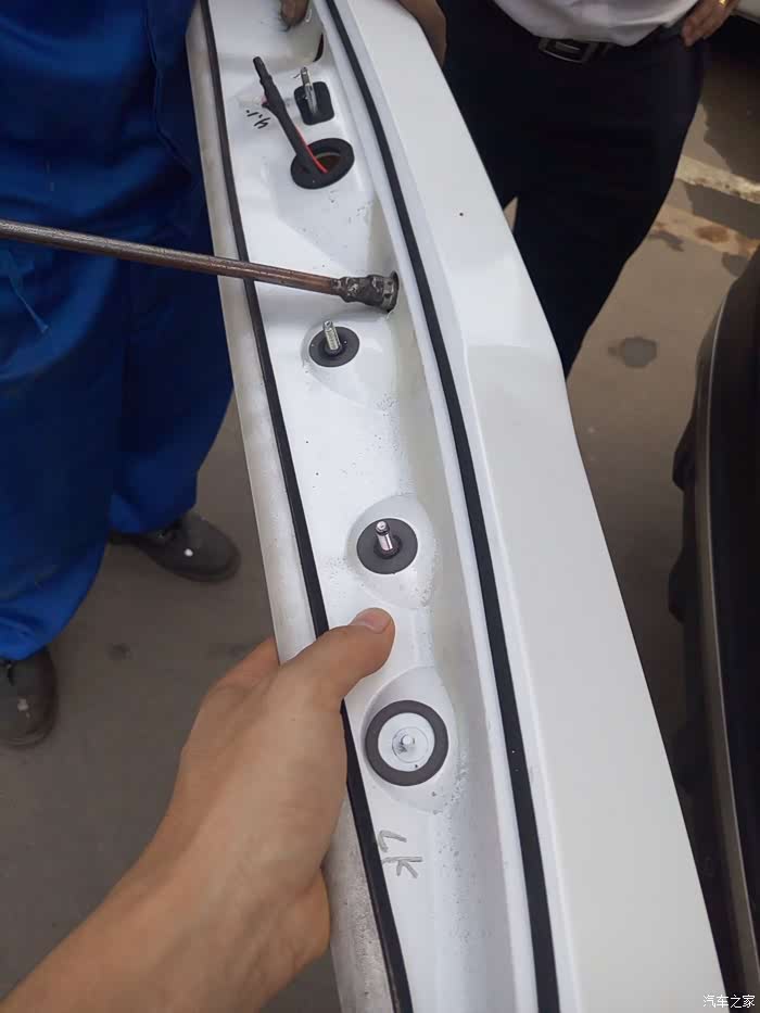

拆这里两个螺丝后就可以取出灯

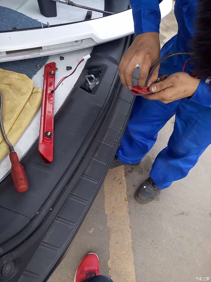

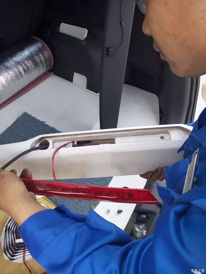

用力扣下来
这个是灯上得出水管,是给后面玻璃喷水得
新得灯装回去
还原螺丝

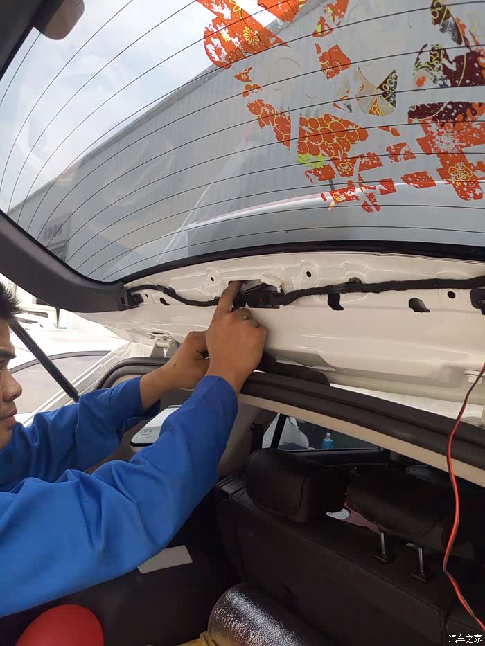

搭把手帮忙下
里面掉了个螺丝吸出来,
装回尾翼

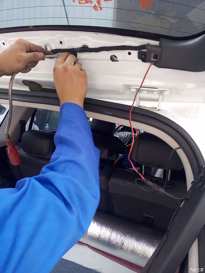

线接好
装上螺丝

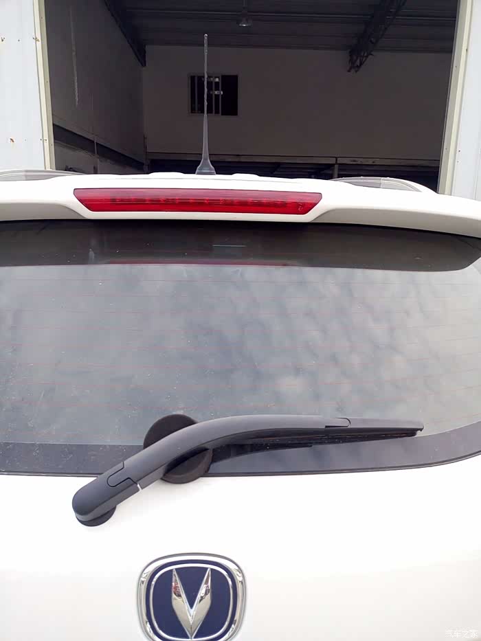

扣回扣板,搞定收工。

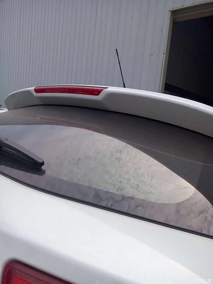

看看就这样完美了
