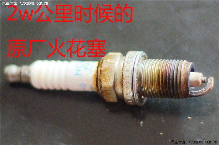

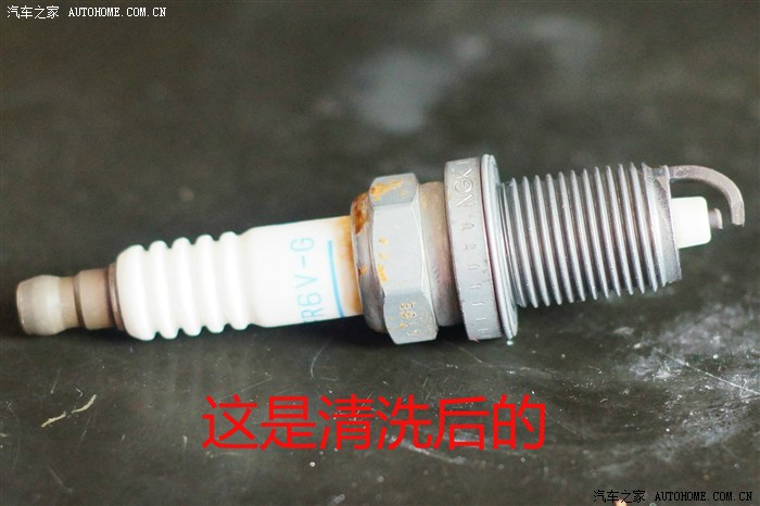

这是以前2wKM清洗前拍的

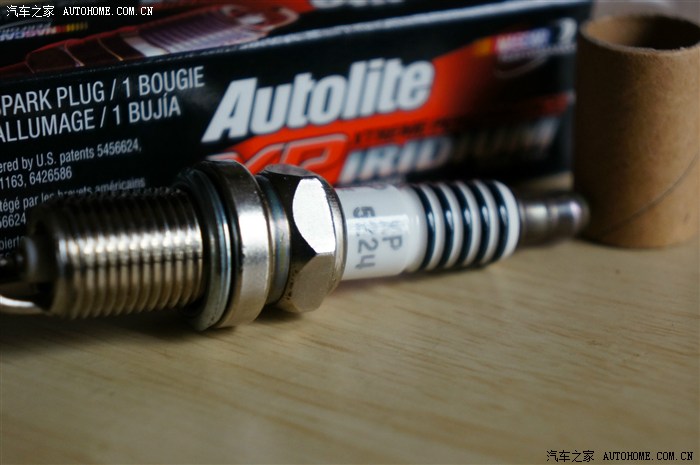

新补品登场,傲特利 铱金火花塞。
全鸡肠印刷,进口商贴了个中文标识。

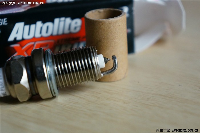

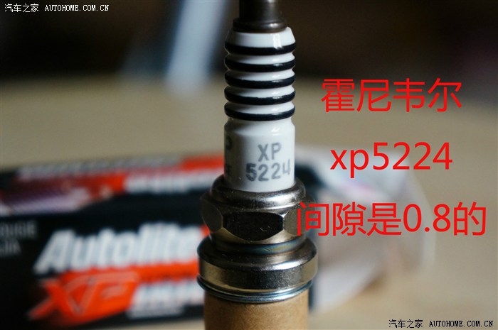

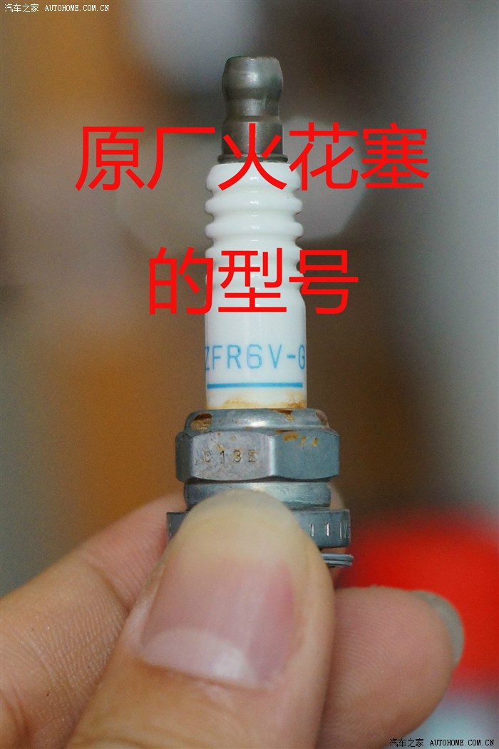

每个独立包装,可以看到,间隙是0.8的,非常适合小科的原厂推荐数据哦~~~~
来个头部特写

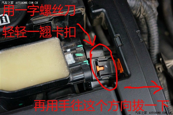

撬开面板后,可以看到这个接头。
拆了接头后,再用梅花扳手,把固定点火线圈的两个螺丝松掉,用手稍微用点力往上拔,就能把点火线圈取出。
取出线圈后,就可以用套筒把旧的火花塞取出,装上新的之后,逆向还原就大功告成了。

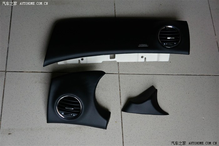

~~~~~~~~~~~~~~补发一些以前自己中控和门板包皮的图片~~~~~~~~~~~~~~

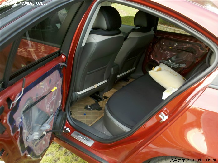

拆的过程当时没怎么拍,因为全过程自己一个人在瞎搞,手很脏,没法兼顾拍照,就看看成果吧。
这里提醒一下各位想包皮的科友,最好把原车的织物全部撕掉!!这样的效果比直接覆盖好很多,而且不易起泡(空调出风口位置),这是我包了两次得出来的结果!第一次我就是没撕掉织物,结果出风口那位置时间久了就粘不住了。还有门板,必须要拆出来弄,不要想着直接贴上去然后用刀割,那样保证你会后悔的!
