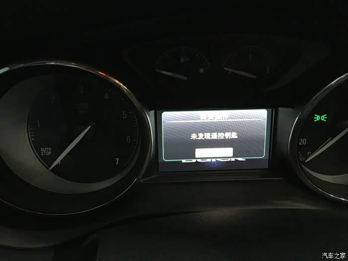

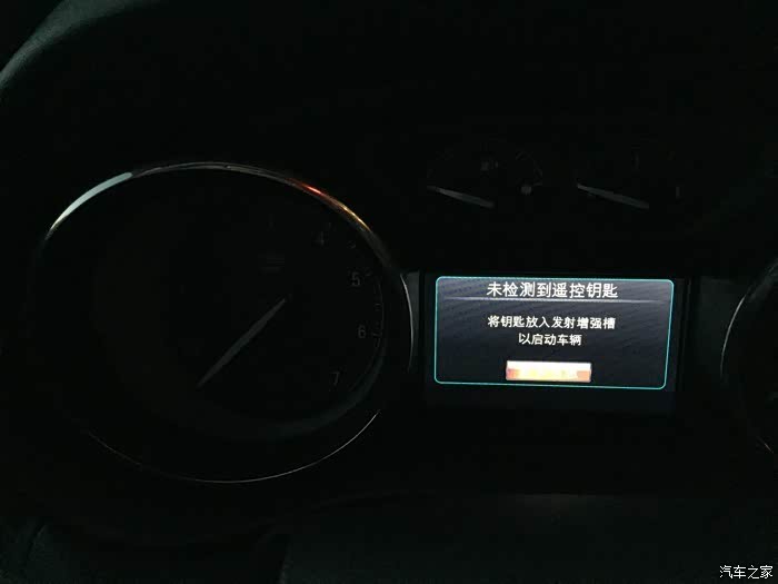

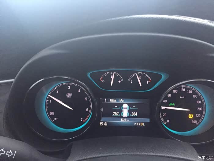

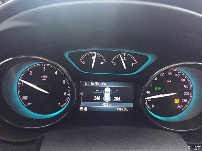

前面2轮胎压收不到信号,轮胎好的
指南针提示校准,安吉星无法定位
手机遥控开锁后,车内检测不到钥匙,放进槽内立刻好使,能够点火
检测不到钥匙。钥匙失灵,开不了门,门把手按钮失灵
检测不到钥匙。钥匙失灵,开不了门,门把手按钮失灵。手机遥控开锁后,车内检测不到钥匙,放进槽内立刻好使,能够点火。前面2轮胎压收不到信号,轮胎好的,指南针提示校准,安吉星无法定位。车上装了带移动侦测的记录仪,升窗器,ETC。首先考虑的是记录仪的问题。后来意识到保养的时候4S数据清零的时候把升窗器(陶宝酷斯特买的6代)肯定从OBD接口拔下来又重新插的。肯定是这个原因造成,拔下升窗器,第二天全部恢复正常。请安装了同一家购买的升窗器的朋友注意一下。咨询了卖家,需要重新安装一次门把手内的那个小黑盒子,再安装升窗器。
