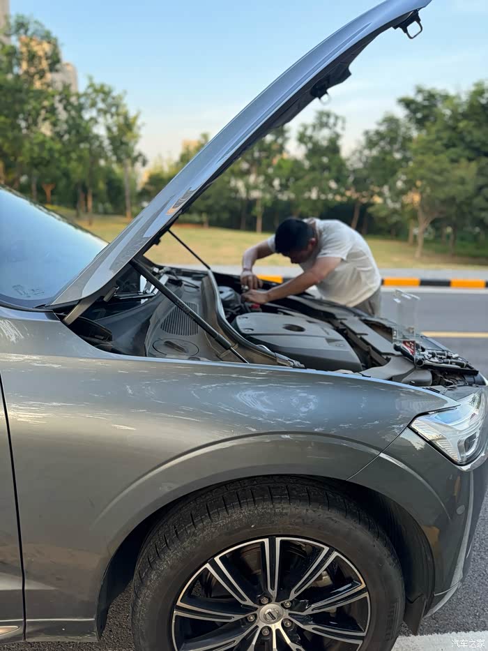

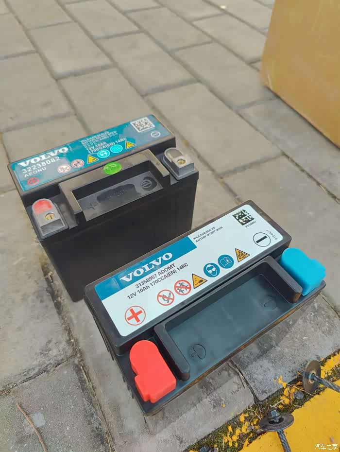

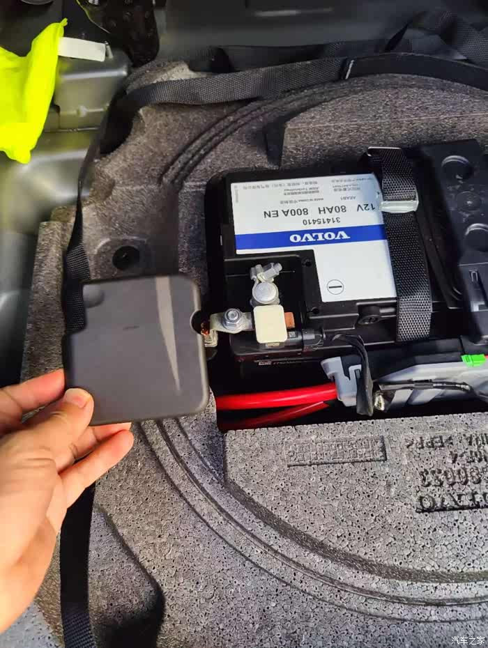

3 自己更换注意事项:
那么如果自己更换电池,是不是可行的呢?
完全可行。有机会我再来分享如何自我更换电瓶
但是有几个小建议:1 ,一定要找个空旷的路面操作;2,要疯清楚正负极,蓝色是负极,红色是正极,不能接错;3,在启动车辆前,应先关闭大灯、空调、音响等设备,以减少瞬时负荷对电池的冲击
