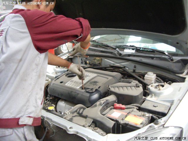

磨合期按要求保养,2千、6千、一万、1万5千公里保养都是在4S做的,到2万公里时就不去4S了,在我家附近的修理厂保养,离得很近,方便。
我的车市内拥堵路段少,多半是跑高速路和国道,我的正常保养情况是:
每1万公里换一次机油机滤。根据气候情况,1.5万或2万公里换一次空滤和空调滤芯,4万公里时换了一次汽油滤清器。

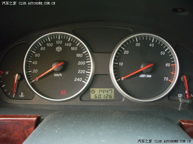

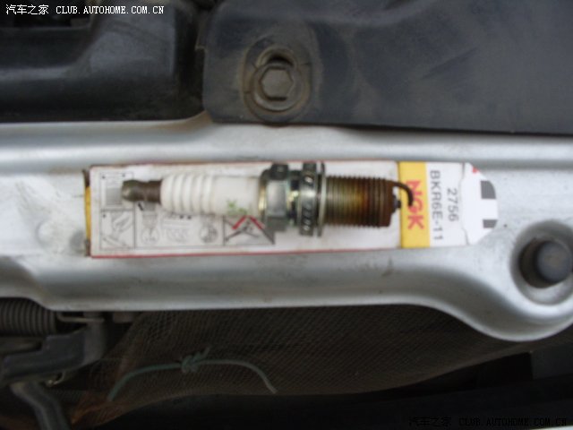

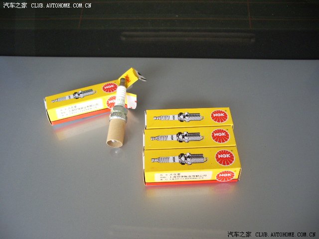

09年3月,行驶60123公里时更换和原车一样的NGK火花塞4个。

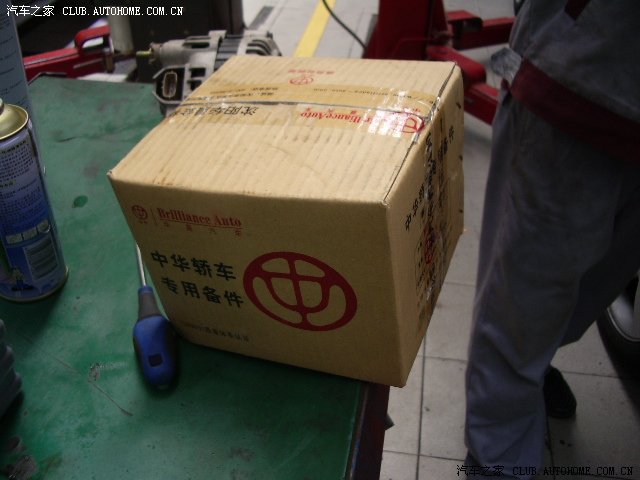

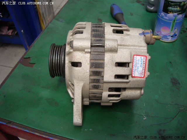

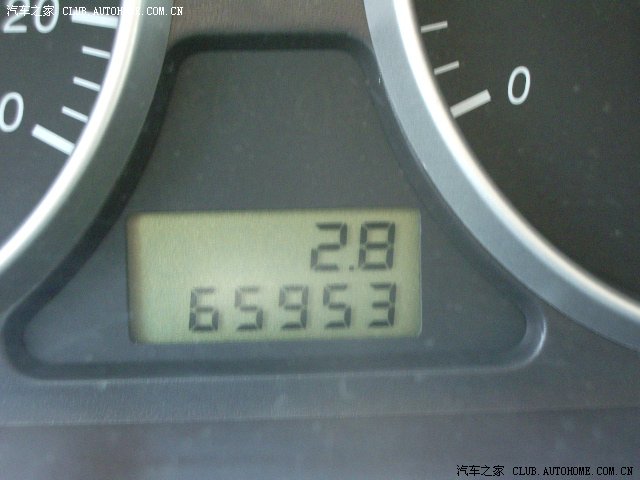

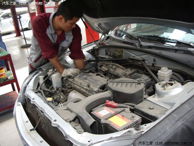

09年6月,行驶69950公里时,厂家召回发电机,在保定中冀汽贸更换发电机一个。其实原车的发电机好着呢,既然在召回范围,就去换了。

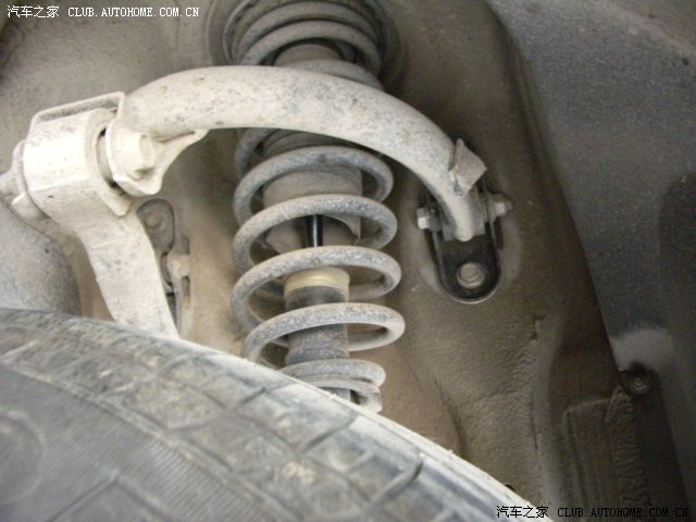

以上就是我的车详细保养和维修换件情况,至今我没有清洗过节气门和油路(跟我常跑高速积碳少有关),很多车友反映爱出故障的减震器和玻璃升降器全都完好。

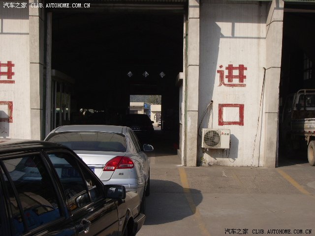

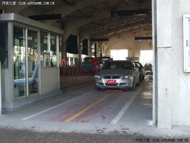

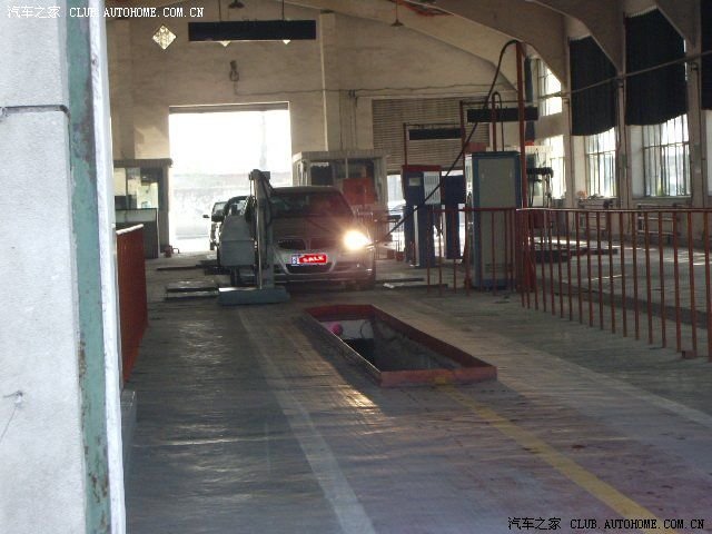

审验车;

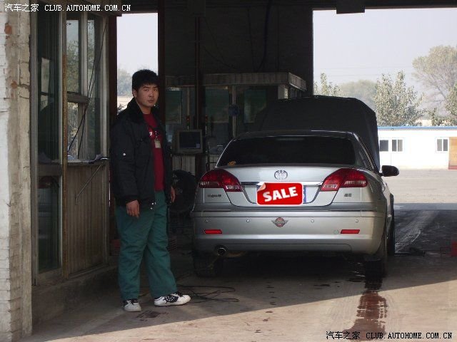

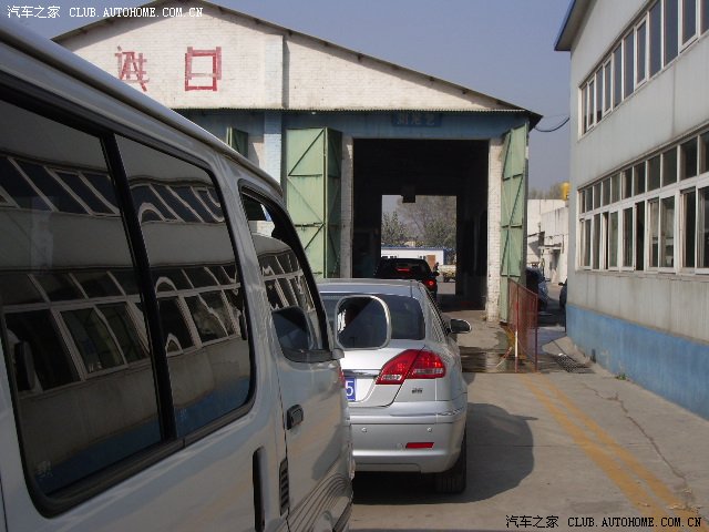

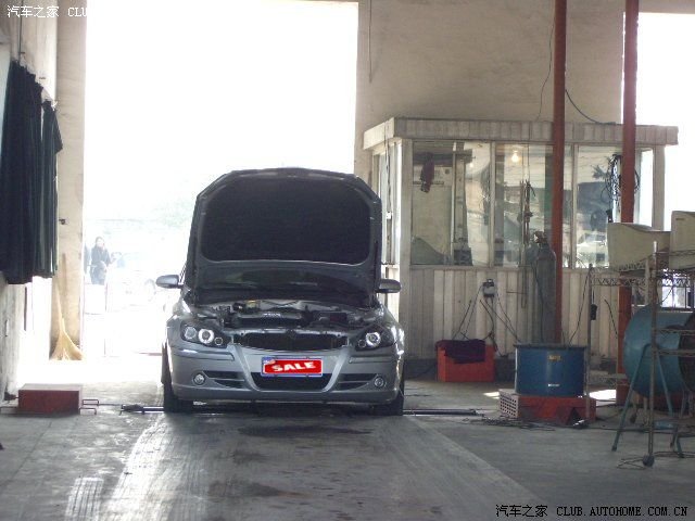

09年11月审验车时,测尾气及上检测线验车一次通过,全部合格。

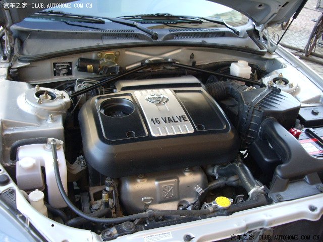

发动机好不容易干净了,照一张。哈哈
换火花塞时的里程数
换下的火花塞
新火花塞

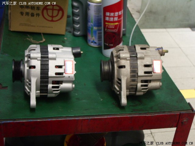

换发电机时的里程数
更换发电机
新发电机
新老发电机在交接班
它跟我跑了6万6千公里,下岗了。

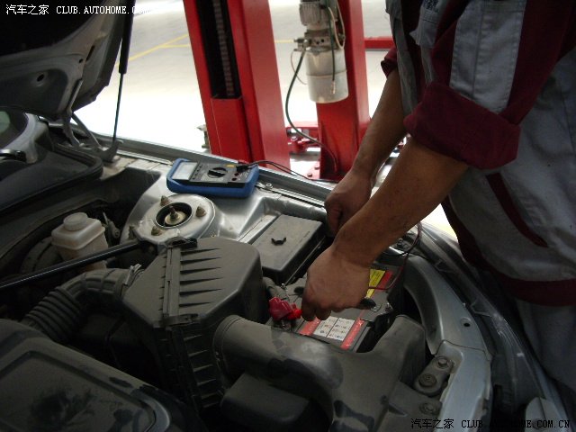

完成发电机更换工作
着车测电压,OK

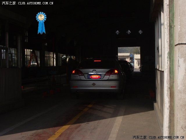

排队等着验尾气
验尾气
验尾气
等着上检测线
上检测线了
检测灯光
检测灯光
检验底盘后,骏捷的第一次体检完成,全都合格。

减震器均完好无损
顺便说一下,关于厂家优化点火线圈和召回发电机的信息,我都是从汽车之家骏捷论坛里车友发的帖子中知道的,然后与4S联系确认我的车在召回范围后才去更换的。在此向这些车友表示感谢。
