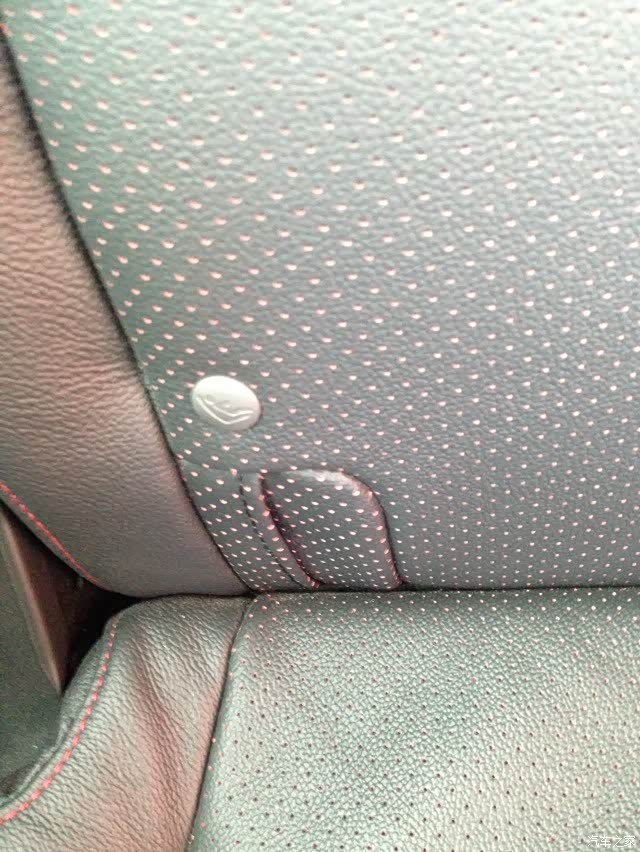

ISOFIX和LATCH两侧接口位置,有个小人躺在座椅上的标志,下面有个缝,把缝先撑开在安装座椅,慢点,一定要先撑开,不然会把缝口皮子搞坏的。座椅安装在后排两侧位置。

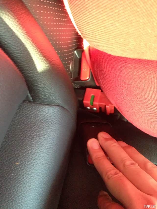

座椅插口位置,再说一次一定要先把座椅上插口位置先撑开,小V安全接口很深,后排的安全带卡扣有点挡事,要摆好位置在安装,显示绿色表示安装固定好了。

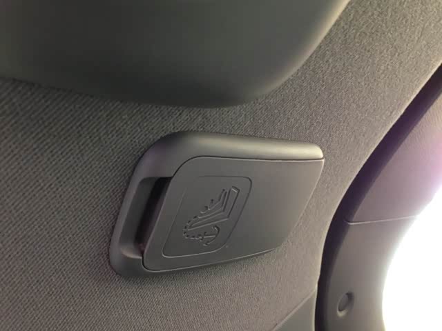

后排上顶处LATCH第三点接口,扣开就好了。

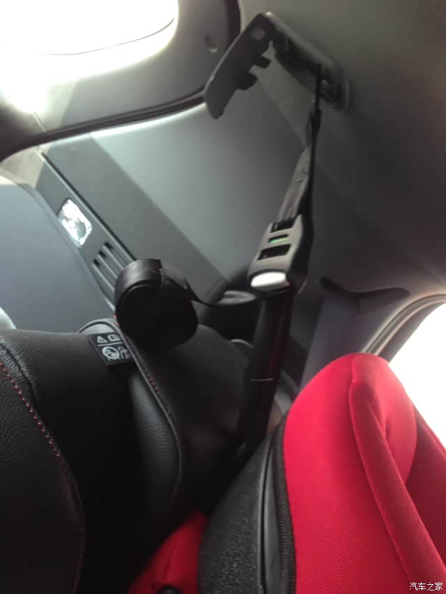

小V的LATCH后接口是反的,要从后面反挂钩,不知道是车还是座椅的缘故,不太好操作。

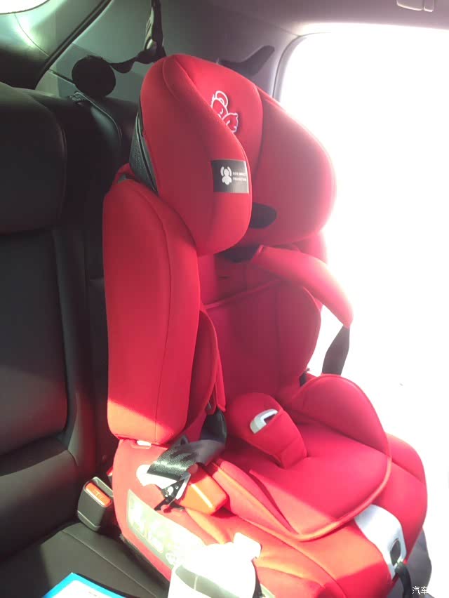

安装完成效果
目前宝宝还不能用,提前囤货的,下个月再用。安全带固定就不说了,虽然便宜,但是安全性没这两种好,而且固定太麻烦,小V还是推荐ISOFIX、LATCH这两种安全座椅,而且一定要硬接口。软接口只能呵呵了,网上有测评,需要的可以看看各种接口的测评。
