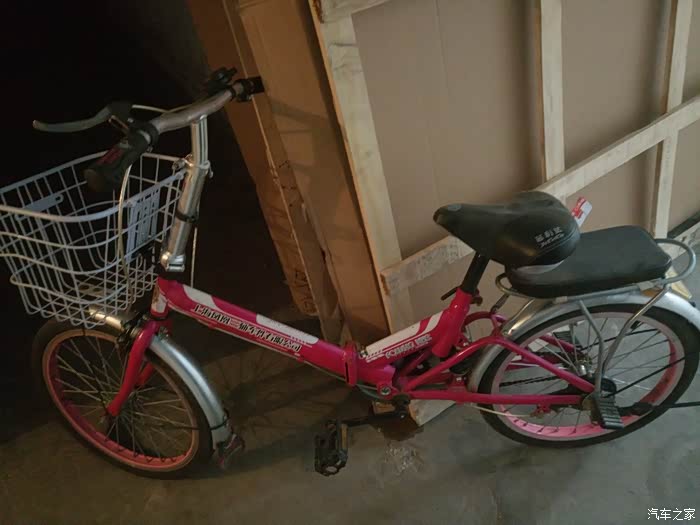

26?折叠自行车

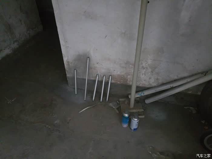

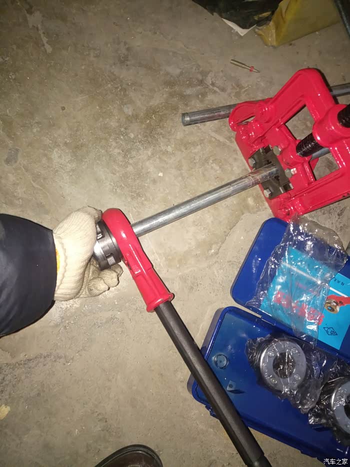

开工…截铁管
手工套丝

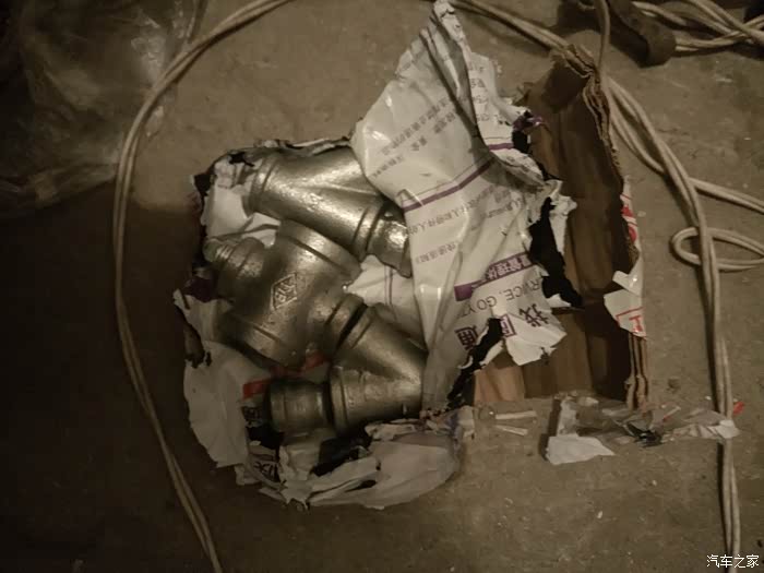

网上买的管件

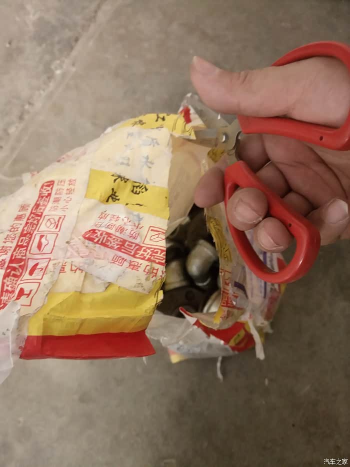

又买一包…
顺手喷一下…

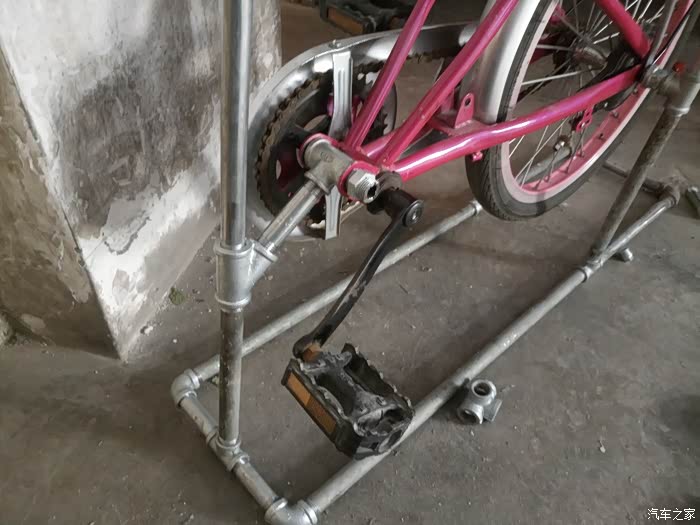

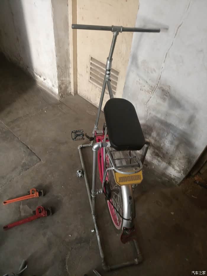

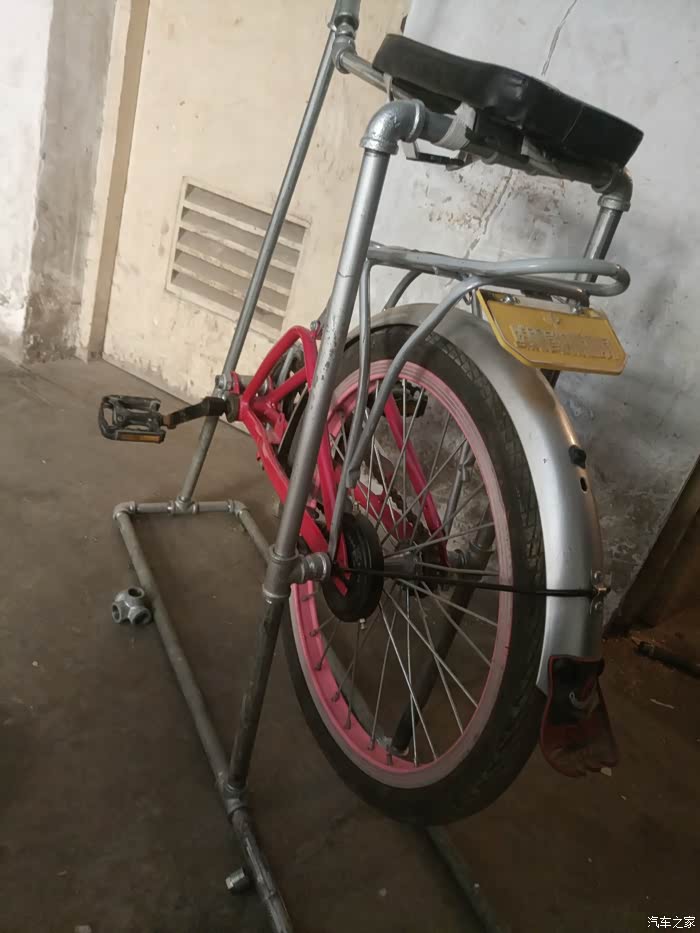

支架结构费了不少脑筋
要稳还要不影响运动不做大的改动,哪天心血来潮又还原成自行车也没准儿

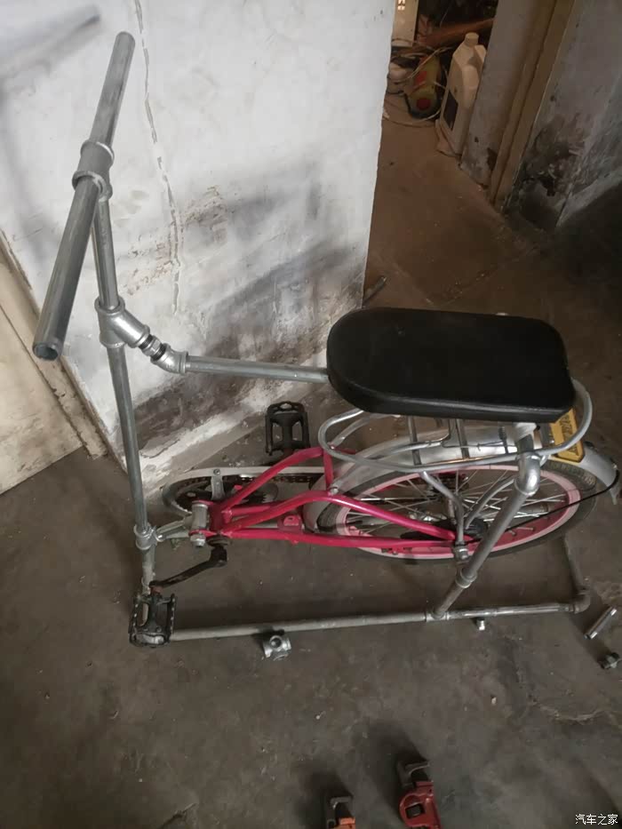

主体完工…
高度合适,大人孩子老少咸宜
支架结构

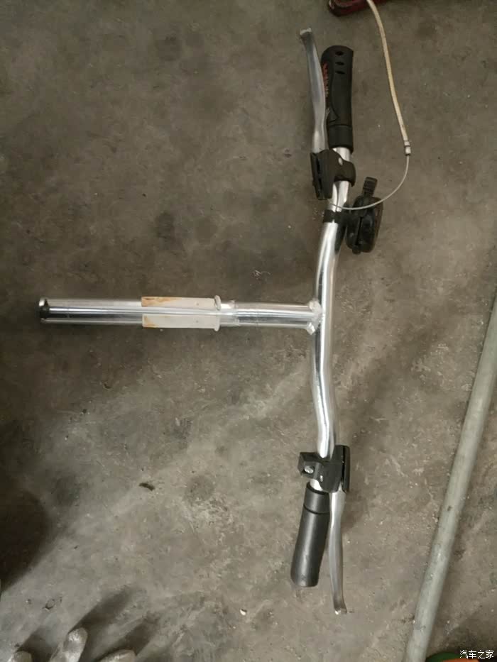

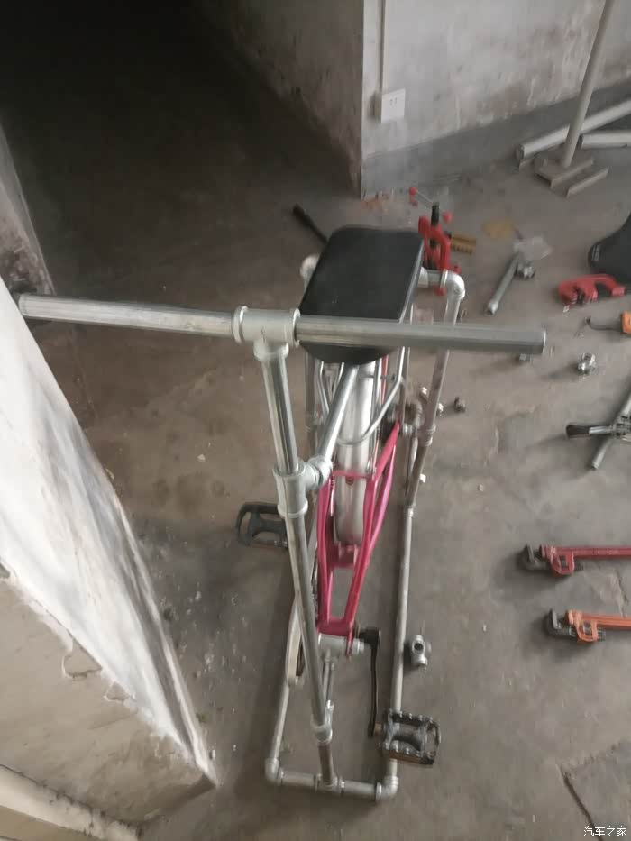

前把

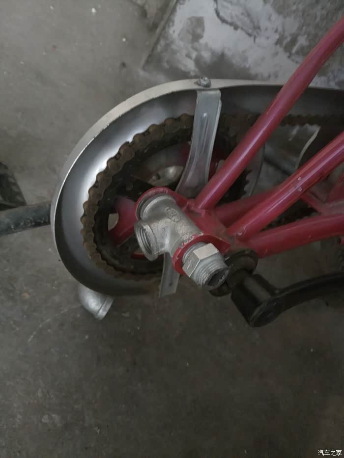

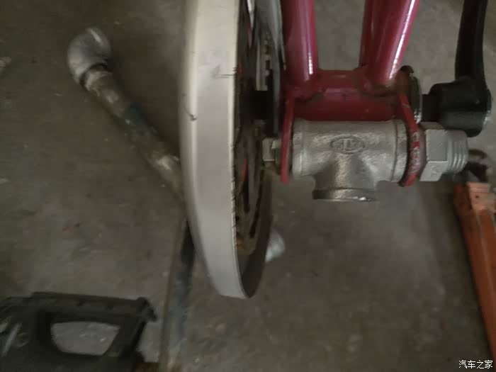

前支架结构和脚蹬

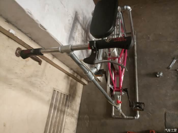

好像少点啥?拆了
装上了,松了一点,缠了好几圈胶布…

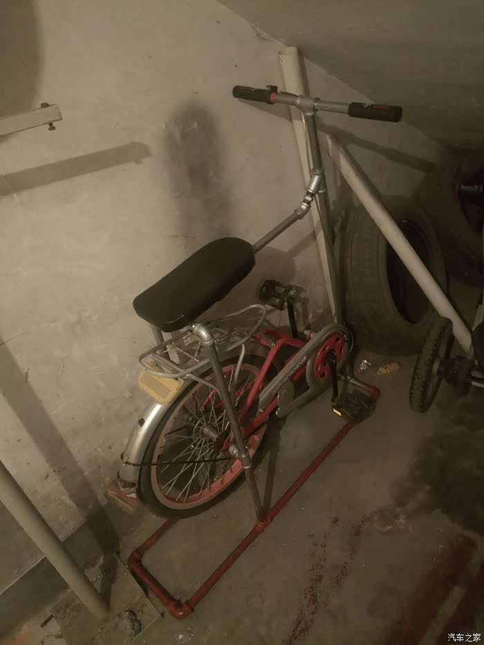

简单喷漆…N年前剩了一点点红漆凑合喷了…

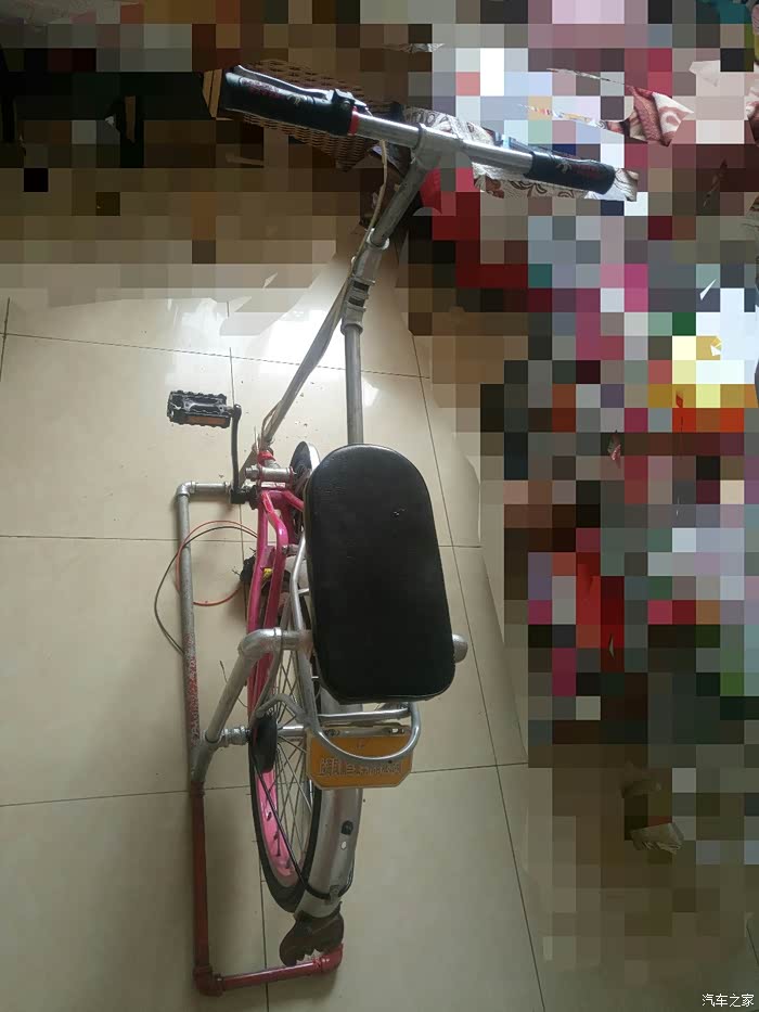

半成品…已经可以骑上锻炼了
以后有时间再做发电和电子部分…感觉自己动手变废为宝成就感满满的
