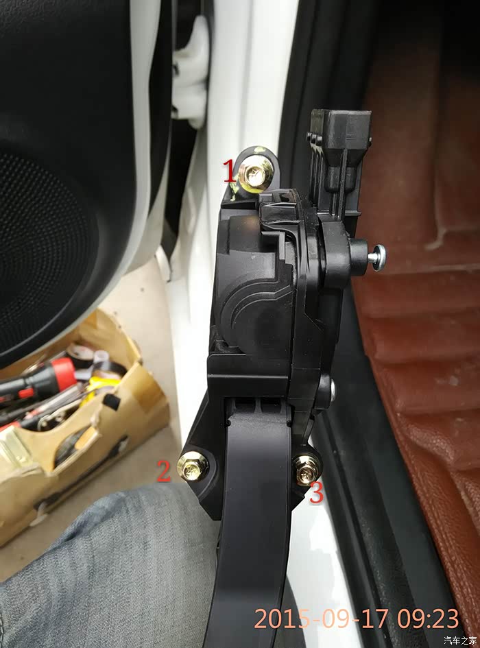

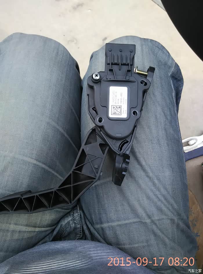

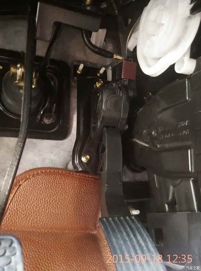

图片中油门总成的顶部有线束插头,上面有个红色的卡子,车钥匙要在插入钥匙的初始位置或者拔掉钥匙就是说车最好处于断电状态然后把红色方块部分往车尾方向边拉边活动就可以拉出来了,拉出后油门总成会往下脱落,建议拆掉亮黄色的螺丝后再拆卡子比较容易下手
这三颗亮黄色的螺丝需要用8毫米套筒拆下来,用普通扳手也可以就是很难下手我就是用普通扳手拆下来的累到背抽筋一点不为过

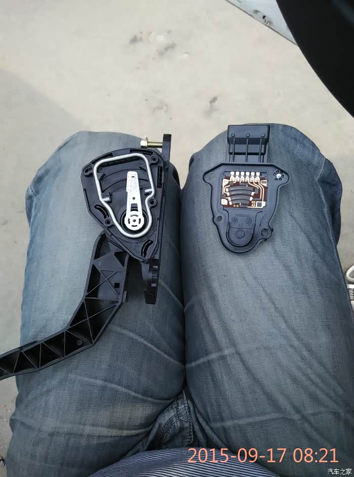

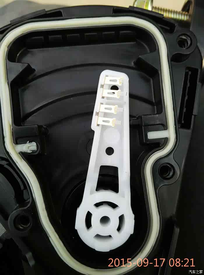

这是拆下来后我又插回去的这样看比较直观
这是拆下来后我又插回去的这样看比较直观

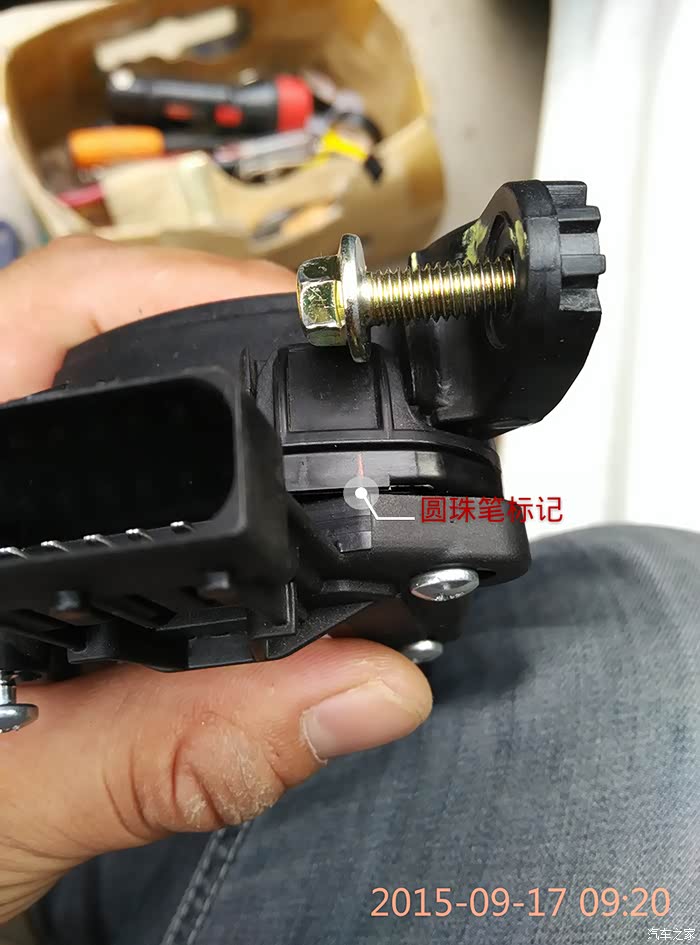

在拆侧面四颗螺丝前最好在盖板和主体连接处做一个标记为参照方便观察盖板位置调整的量
做好标记后就可以拆四颗螺丝了,其实除左上角螺丝需要完全拆除外其他三颗螺丝只需要拧松就可以对盖子进行调整了,相对主体把盖板往右调整就是减小无效行程的,我为了看里面构造把螺丝都拧掉了

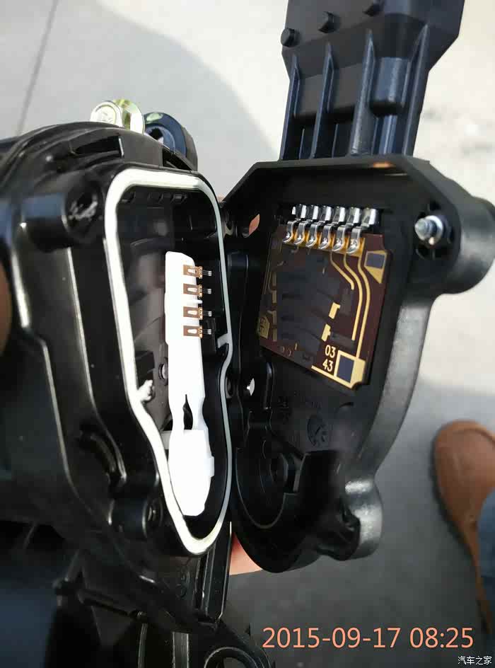

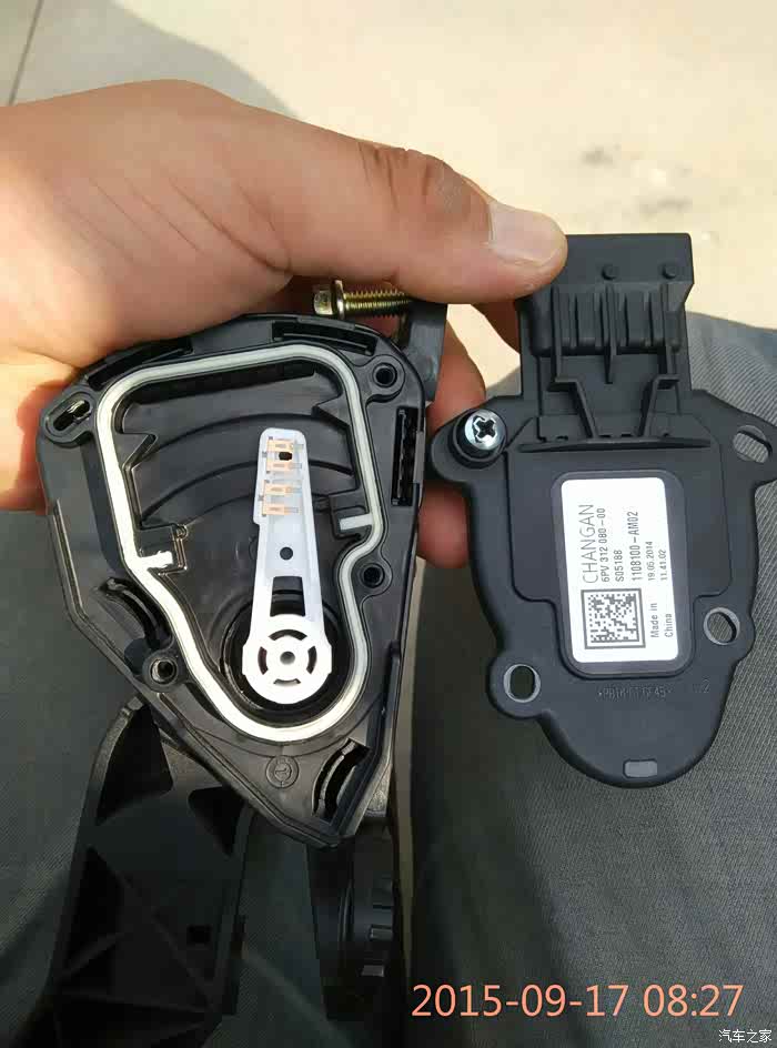

展开后

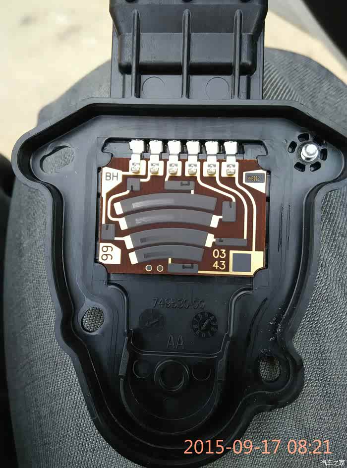

从盖板的螺丝孔和油门主体左上角螺丝孔可以看出,每个孔都不是正圆而是椭圆长条状的孔,也就是说厂家本身就设计了这个可供微调的孔,所以车友不必担心会调坏或者对车子油耗有影响什么的
可以看出其实我们踩踏板的过程其实就是图中白色塑料上的碳刷在右侧盖板内的线路轨道上往后刷动的过程,所以往前调一点盖板就会减少一点无效行程,或者理解为我们面对盖上的盖板把盖板往右调就会减少无效行程
我们踩油门时这个白色摇臂以下面为轴心往左运动
可以看出金属碳刷刷过的痕迹,踩油门时是从左往右刷过黑色轨道的,暂且叫轨道吧

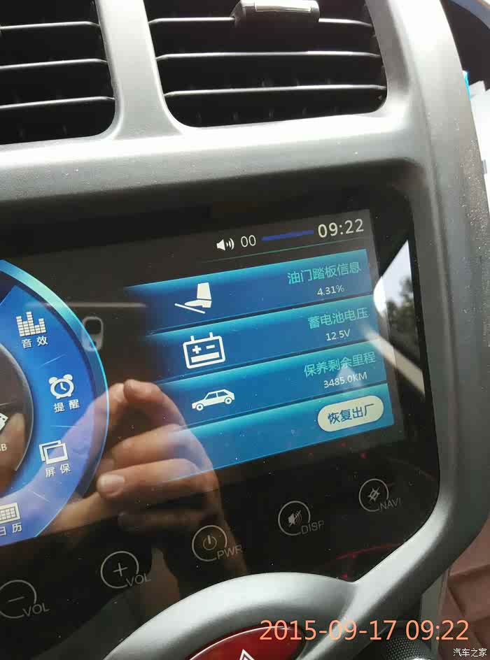

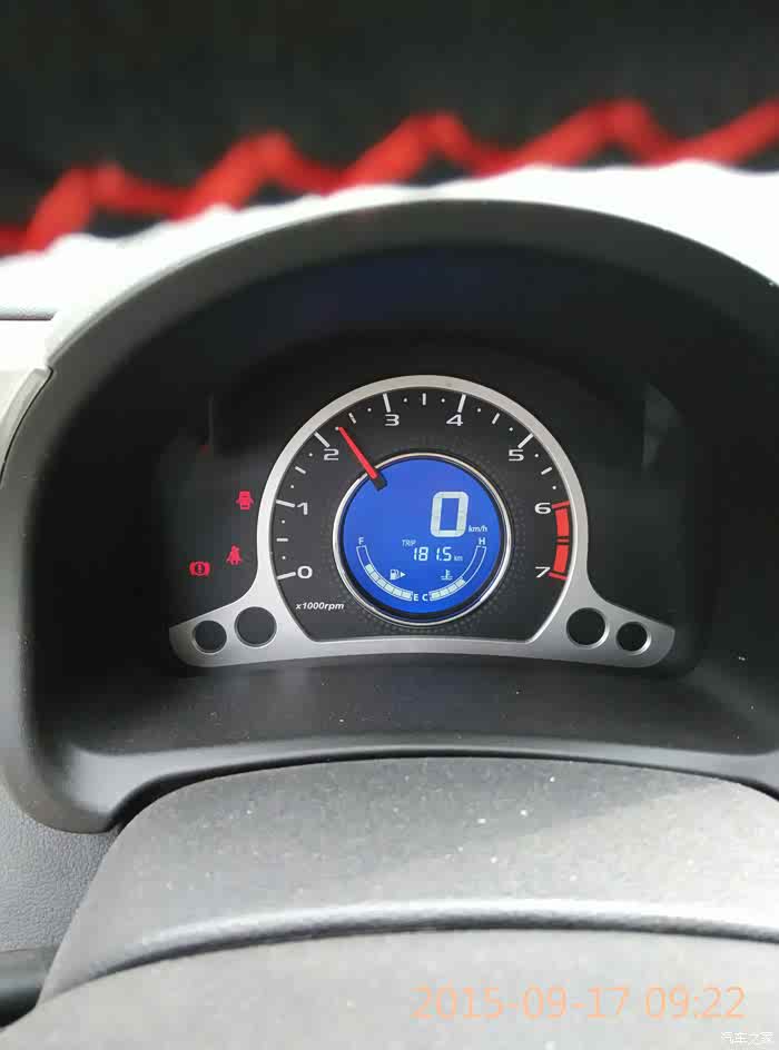

调整的时候我是把盖板全部调到右边然后把右上左下两颗螺丝拧紧插回加电打火试车,这时看屏幕显示是4.31%油门深度,转速2250左右,每部车数据是有偏差的。很明显最右边不合适,然后熄火仅看屏幕油门深度,一点点往回调盖板直至深度显示为零这时再拧紧右上左下两颗螺丝打着火试车,一只手拿稳油门一只手搬动油门踏板你会发现踏板稍微一动作显示深度就会增加转速随即增加说明已经没有了无效行程了。这个过程最好两个人配合,一个人看着屏幕一个人调整盖板,如果只有一个人也只有调整后拧紧螺丝再上去看屏幕,一点点调,也不是说必须调到没一点无效行程,只要调到比较小就可以了以不影响踩油门感觉为准。调整完成后先拧紧除涂了黑漆的其他三颗螺丝最后再拧紧涂了黑漆的螺丝,如果先拧紧黑漆的螺丝它会顺着以前攻出的螺纹把盖板往以前的位置带。影响刚调出的效果。
全部调到最右边是4.31%油门深度,也就是说油门没有任何动作就已经是这个深度了
对应的转速
