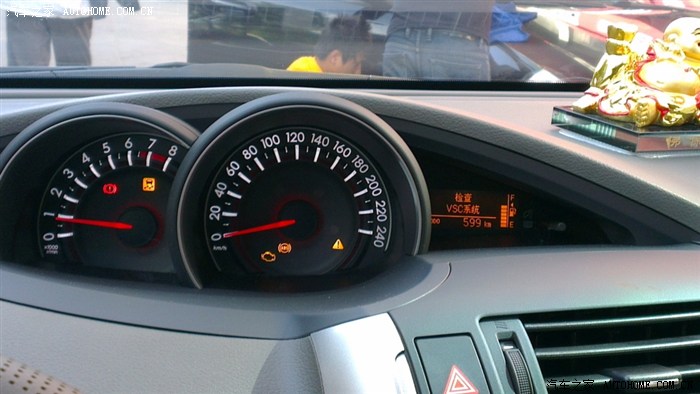

花了3近4小时完工,心情正好时,突然仪表显示故障(见图)ABS、发动机故障等5个灯亮起,行车电脑显示“检查VSC系统!担心的事情发生了!因为在看到工人贴膜是发现喷了很多的水,但是由于毛巾没有贴近玻璃导致水流进仪表台内,多次提醒店家,但工人义无反顾的说没事,贴过这么多膜,都没事!

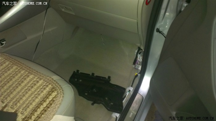

,同时询问导致原因,经过漫长的15分钟左右检查,首先打开右驾驶室的线束版,发现内层有水(毛毯样的东东湿了),再拆看三个线束插头有水!

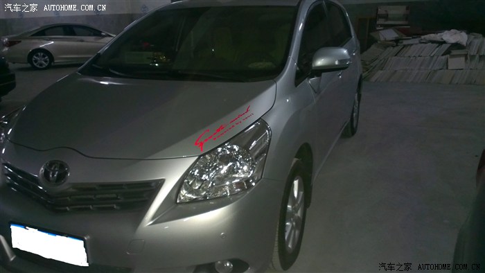

高压风枪狂吹!再检查驾驶室一侧,一个线束插头有水,高压风枪狂吹,此时一直没有熄火状态!吹了20分钟左右,熄火,接PDA检查,一项项清除故障码,重新启动,仪表正常!心里石头落地!4S技术人员告知:电路板有防水功能加之新车,防水会没问题,主要是水顺着电线流经线束接口导致!吹干就没事,关键是我及时发现并到4S店修复,不会有问题了!最后贴膜店老板买单160元检查费,装上盖板!返程!回车库后拍照,贴了字帖装点一下!
请兄弟们贴膜一定小心!
淘宝的雨挡还没有安装!膜干了以后吧!
