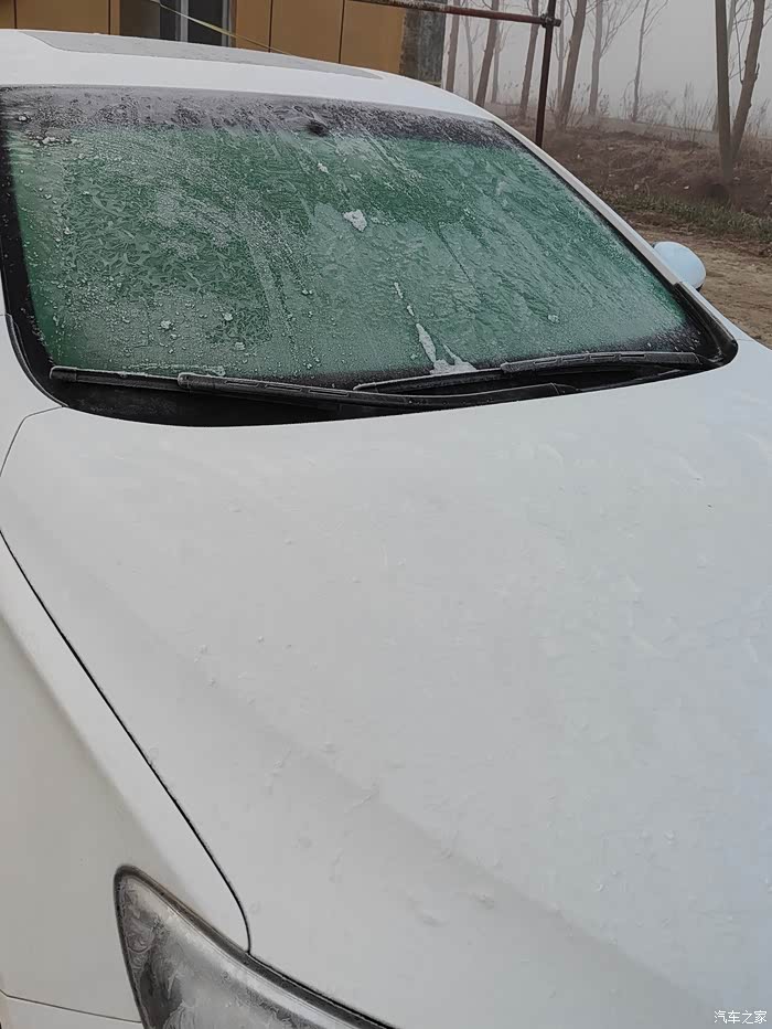

可能新机脚刚装上还扭着劲,冬天下午换的比较冷凉车,跑跑受力均匀了,磨合磨合哈哈😃
